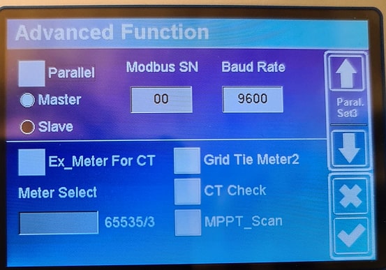

Bei 1151 gibt es ja jetzt auch die Funktion CT Test. Aus Interesse einfach mal angeklickt, kommt nur ein Warnton und Fehlermeldung, obwohl alles richtig angeschlossen und seit Monaten funktioniert.

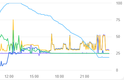

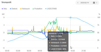

läuft soweit, aber nach ein paar tagen mit abendlichen optimierung der einstellungen (Nachladen der batt über nacht mit NT-Graustrom) - Aufladung der batterie per PV wegen fett Sonnenschein - kein problem nachmittags, sollte nach Sonnenuntergang eigentlich die Kiste die batt wieder entladen und den haushaltsstrom (alles an Load, zero CT) darüber liefern - wie die Tage vorher. Gestern nicht, batt 100% voll, da blieb der WR bei Smart-stellung und zog den verbrauch 600-700W aus dem netz. Ein bisserl mit den einstellungen gespielt, smart ausgestellt , wieder eingestellt, peak verschoben, gespeichert -> SMArt ging aus, Habe die Batterien (2x5) dann kurz mal ausgeschaltet (Rs485) nach ein paar sek. wieder eingeschaltet - siehe da, batt ging wieder auf entladen, netzbezug nahe 0. ie Tage vorher machte er was er eingestellt hatte. Seltsam war nach Sonnenuntergang: Speisung LED=aus, PV status zeigte unsinnige werte an wie PV1 14W, Pv2 7W etwas stromfluss. DC Schalter ausgemacht, die werte standen da immer noch so.
Hier im Bild der Punkt wo eigentlich statt Netzbezug die Batt hätte übernehmen sollen. Und batt aus-punkt sieht man auch.
grafik

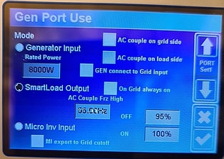

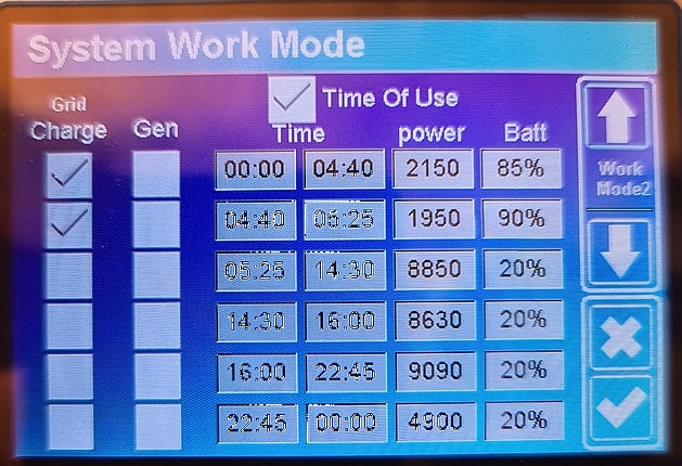

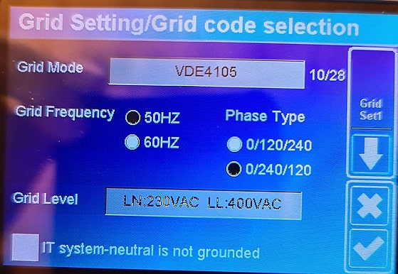

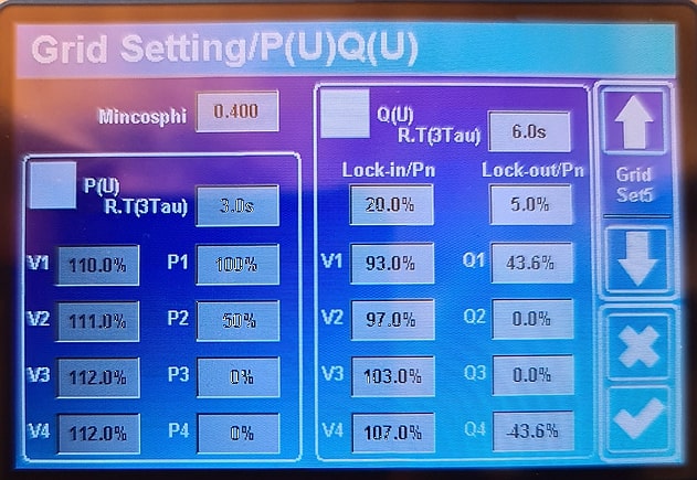

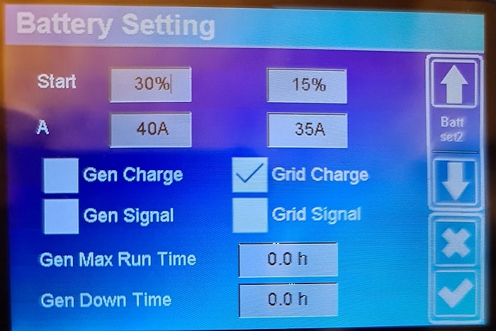

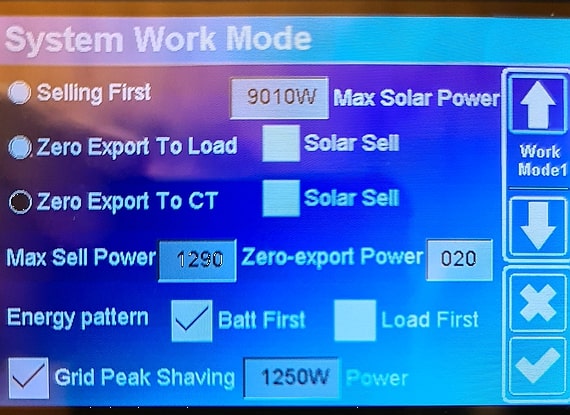

Bilder deiner Einstellungen wären hilfreicher als die Grafik... Und was meinst du mit Smart an/aus? Smartload? Was hängt da dran?
Manchmal ist weniger mehr :wink:

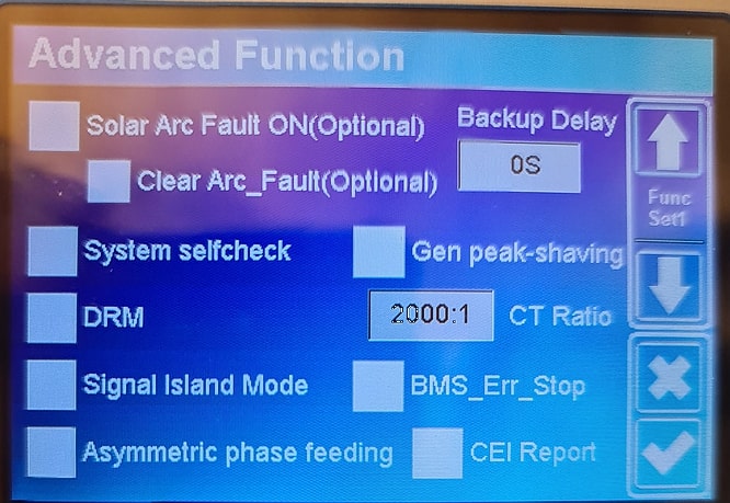

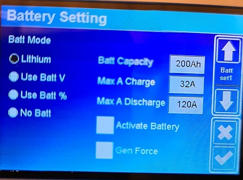

Mit Bildern ist das so ne Sache: Erst mitm handy, dann auf PC -> beschneiden ... aber ich mach mir mal die Mühe. Ja, mit SmartLoad Output bei Gen.Use kann man den gen-Anschluss als SmartLoad benutzen also Ausgang scheinbar um Überschüsse dahin zu beamen. So hab ichs verstanden.

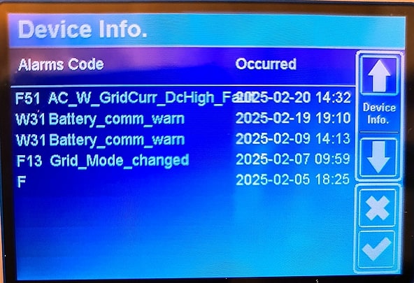

Heute hat die Kiste einen restart hingelegt - ohne den Load zu trennen, da ein Fehler aufgetreten war: Im Display stand was mit W...Batt temperatur zu hoch , im Fehlerspeicher steht aber was anderes: F51 AC_W_GridCurr_DCHigh_F... siehe bilder....
Aechtz, nur 10 Bilder erlaubt :wink: also 2te
Also scheint die C04D und 1151 noch nicht das Gelbe vom ei zu sein...

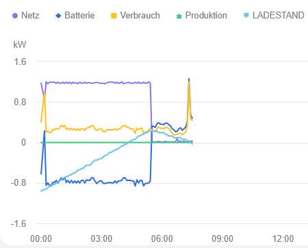

Du willst doch nicht Nachts zu 0 und 530 deinen Akku aus dem Netz voll laden? Dann kannst du Tags keinen Strom aus pv mehr laden… (Grid charge weg)
doch, mit Nachtarif ... ich probiere noch sinnvolle einstellungen. Kommt auf die sonnenprognosen an. bsp.:man benötigt Morgends wenn die Familie aus den Löchern kriecht Strom aus der batterie. Wenn die aber abends bereits runtergesaugt worden ist - besser mit niedrigtarif über nacht aufladen um morgends bis die sonne kommt aus der batterie (wenn hochtarif ist) zu schöpfen:
Die Sonne richtet es dann ab 9 uhr langsam wieder...
Hallo, wie kann ich in der Version 1151 den MPPT Scan aktivieren? Ist bei mir ausgegraut.
Sorry, kann es doch aktivieren.
