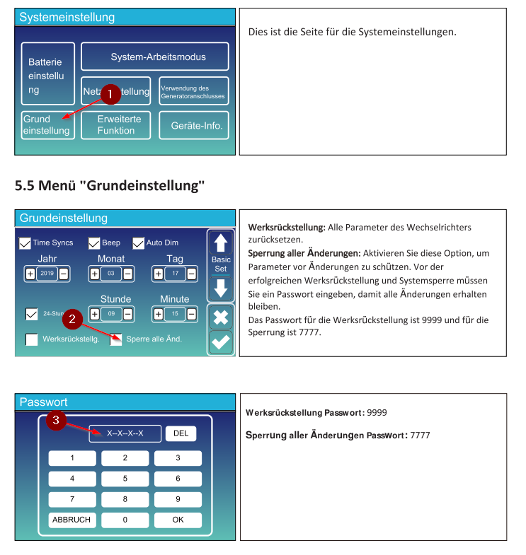

Wie ist der Code von der Sperre ?
7777 ist Default.
Hab gerade nur die deutsche Anleitung zur Hand ..
Hoffe das hilft
Leiner
Perfekt danke euch :ok_hand:

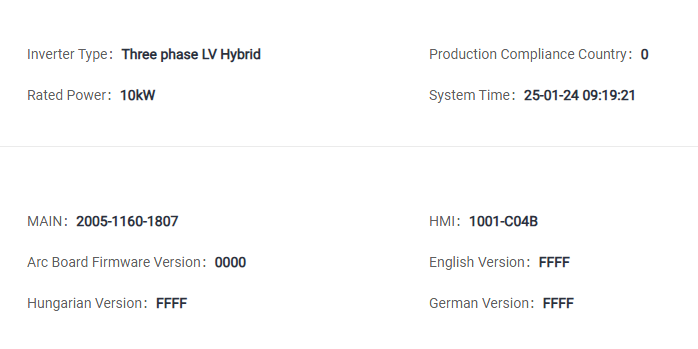

Ich habe ein Modell Deye SUN-8K-SG04LP3-EU mit den Softwareversionen MAIN: 2005-1140-1807HMI: 1001-C037.
SN:221227****
Kann ich auf die Version C04D/1151 aktualisieren? Ist das Display kompatibel? Danke
Das kann dir nur (wenn überhaupt) der Deye Support beantworten.

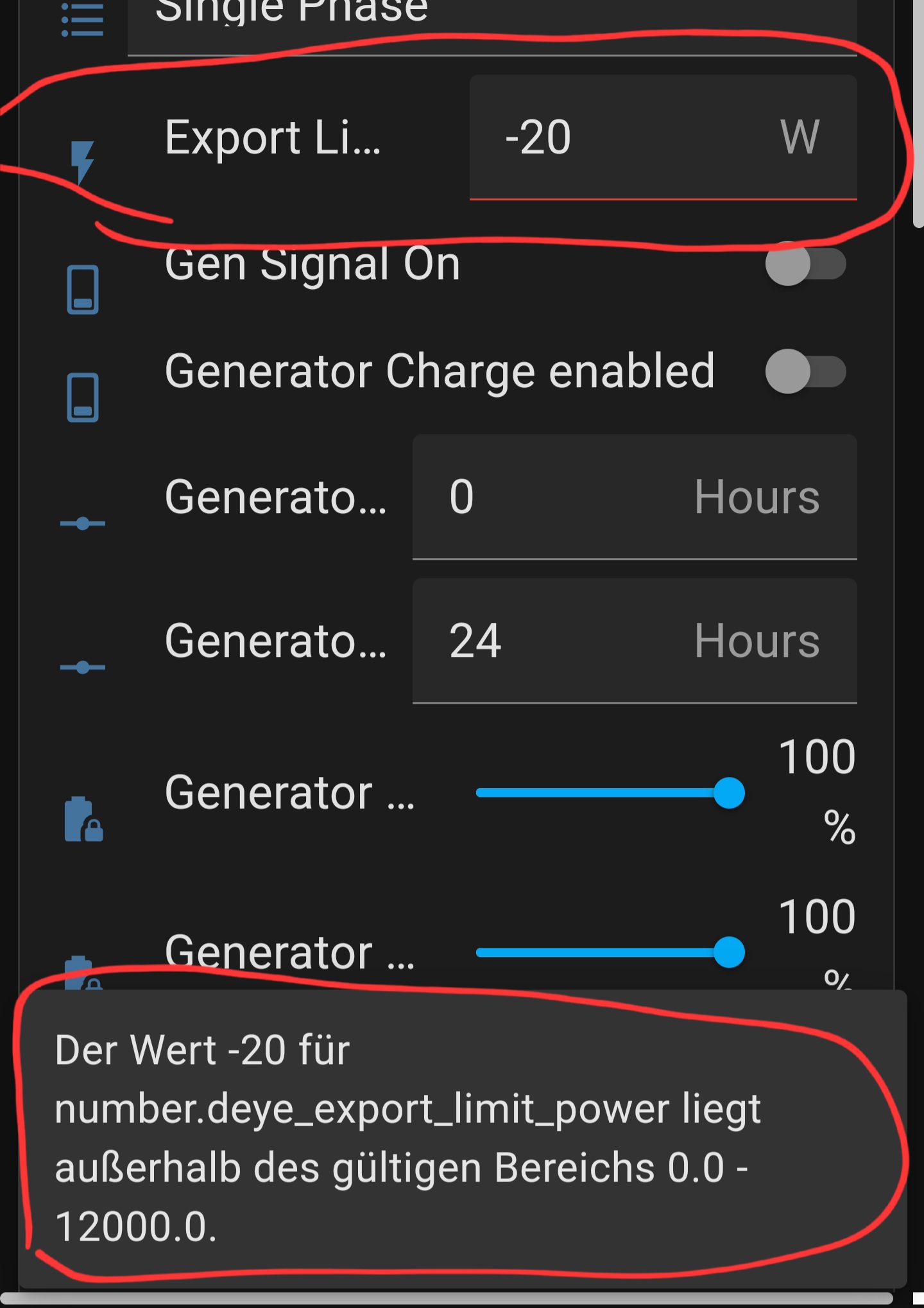

Funktioniert bei euch noch die Eingabe von negativen einspeisewerten (FW 1135) ?
Es lief bei mir über Home Assistant mit dem Sunsynk Add-on (Modbus) inzwischen lässt sich da nur noch ein Wert von 0 - xx einstellen.
Ja, funktioniert. Ich benutze eine andere Integration, damit es über HA funktioniert, habe ich die Grenzen in der ayml-Datei angepasst.
Über welche Integration?
Ich verwende Solarman Integration von David.
Bei mir läuft es über die Bagges esp Platine mit 1135 problemlos.
