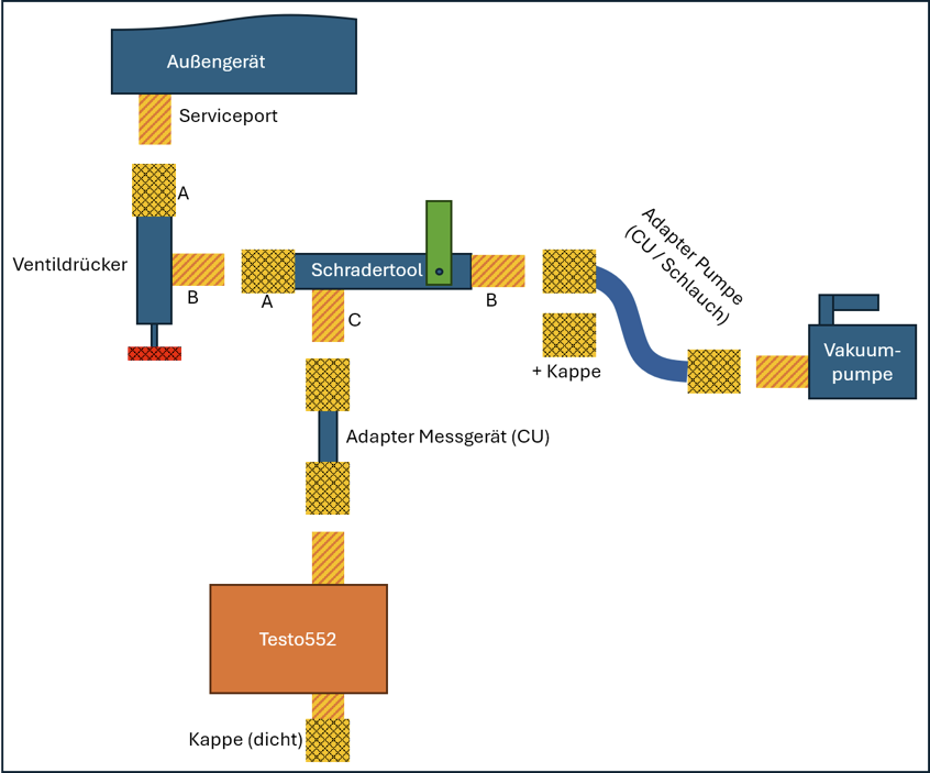

Also das finde ich tatsächlich sehr interessant. So wie ich das jetzt verstehe, braucht der Installateur dann keine Monteurhilfe zum reinen Evakuieren.
Ich finde diese Lösung tatsächlich relativ elegant, denn was hilft das beste Messgerät (Testo 552) wenn das genaue Ergebnis durch die Schläuche der Monteurhilfe zunichte gemacht werden. Wie mein Prof ehemals gerne sagte: Wer misst, misst Mist.
Ich würde das also gerne mal zusammenfassen für den Installateur. Der Aufbau selbst ist wie folgt:
Man benötigt also:
  • Ventildrücker, Schradertool
  • ein Kupferrohr zw. Schadertool und Testo
  • einen Schlauch zur Vakuumpume (sollte reichen, da man über lange Zeit das Ventil schließt und die Kappe aufdreht.
Die Anschlüsse habe ich mal zusammengetragen (Obacht, an der Pumpe und dem AG könnte ein anderer Anschluß sein!?)
Ventildrücker z.B.:
Schradertool z.B.:
Wäre doch schick wenn das jemand so direkt verkaufen würde. Aber so kann man das festzusammenbauen und immer wieder nutzen.
Offene Fragen:
  • Einwände zu oben Genanntem?
  • zum Schradertool:
    • Da ist bei Anschluss A gerne so ein Dorn abgebildert. Den brauch ich nicht. Kann man den entfernen?
    • Anschluss C zeigt ein Drehrad und eine Mutter mit Rändel. Die ist, so wie ich das verstehe abnehmbar und C ist dann ein normaler 1/4” SAE (zur Pumpe). Richtig?
  • zum Testo:
    • hier ist im Datenblatt ein 7/16 UNF angegeben. Das soll das Gleiche sein wie 1/4” SAE. Stimmt das?
Danke und Gruß,
Flo
Ventildrückerhahn: Da gibts viel undichten Murks, insofern wäre ich da skeptisch bei den billigen Amazon-Teilen, die du verlinkt hast. Zumindest sollte man sie demontieren, reinigen und mit Nylog die Dichtungen schmieren.
Wenn du das Schradertool nimmst, kannst dir überlegen, den Ventildrückerhahn ganz wegzulassen. Nach dem Motto: So einfach wie möglich, das verringert Fehlermöglichkeiten.
Das ist doch genau der Dort, mit dem man das Ventil herausdreht und den man dann nach hinten rauszieht. Um an das Ventil zu kommen, muss der natürlich vollständig herausgenommen werden können.
Müsste ein 1/4 SAE sein. Aber kann auch von Hersteller zu Hersteller anders sein. Einen technischen Grund, dort SAE zu haben, gibt es erstmal nicht.
Ja, ist immer wieder verwirrend, das ist 1/4 SAE.

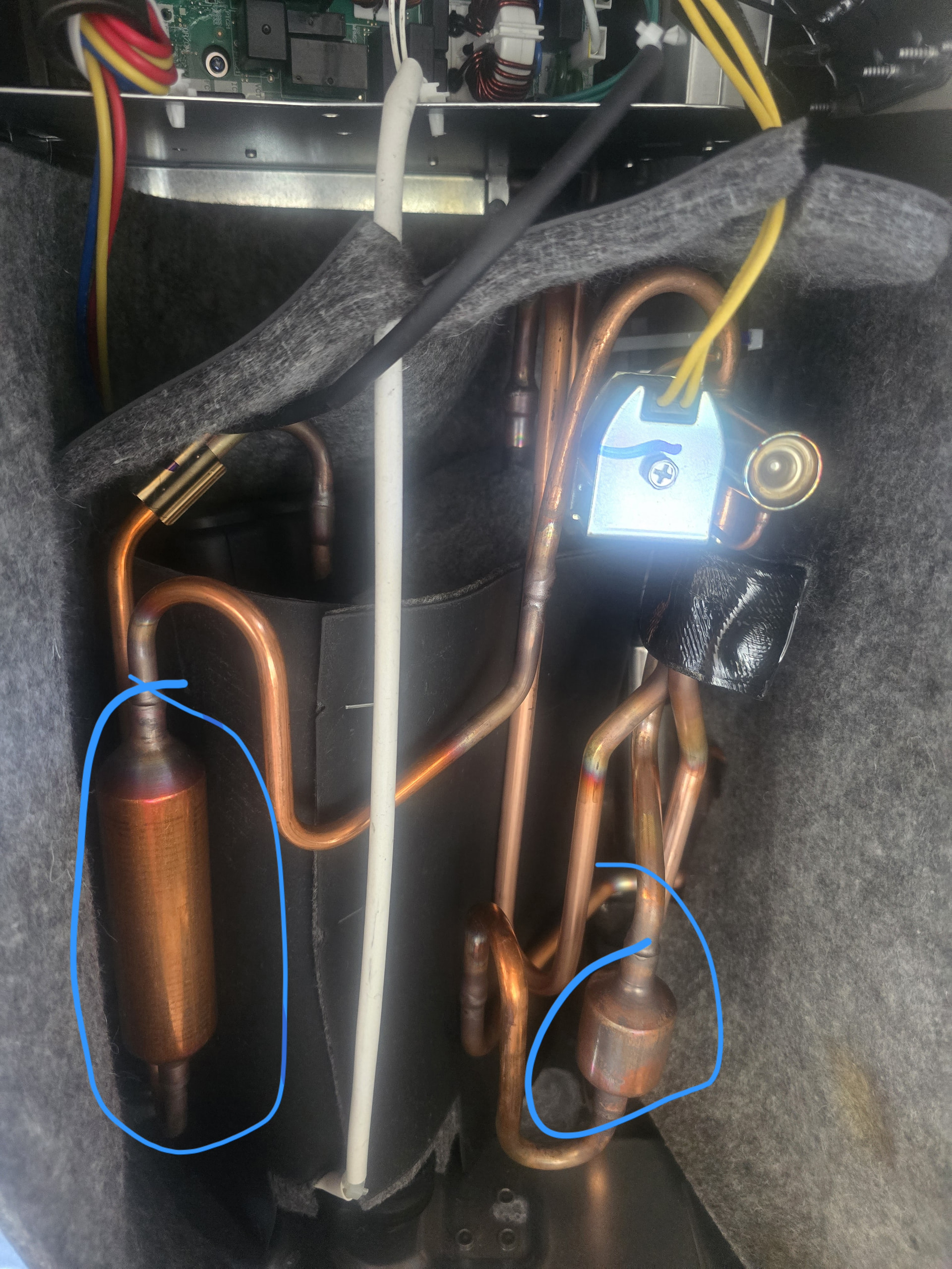

Sollten sie sich haben. Muffler filter air beiden Seiten vom EEV. Anders kann diese 30mg /10m Rohr max an Öl/debris aus der Anleitung auch nicht passen.
Im Prinzip haben wohl alle Daikin Wärmepumpen einen Filter drier. Gibt ein paar teardown reviews auf YouTube on HVAC talk wo sie auf die Filter drier in Daikin fit und einer Daikin ductless/single split Hinweisen.
Aber das blöde ist von der Form kann es wohl immer ein muffler, ein muffler drier oder ein accumulator sein.
Der rechte blau eingekreist sollte einer der beiden muffler drier sein. Links accumulator.
