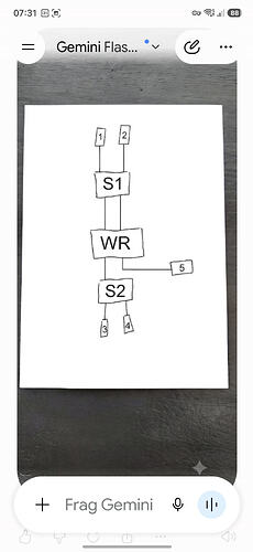

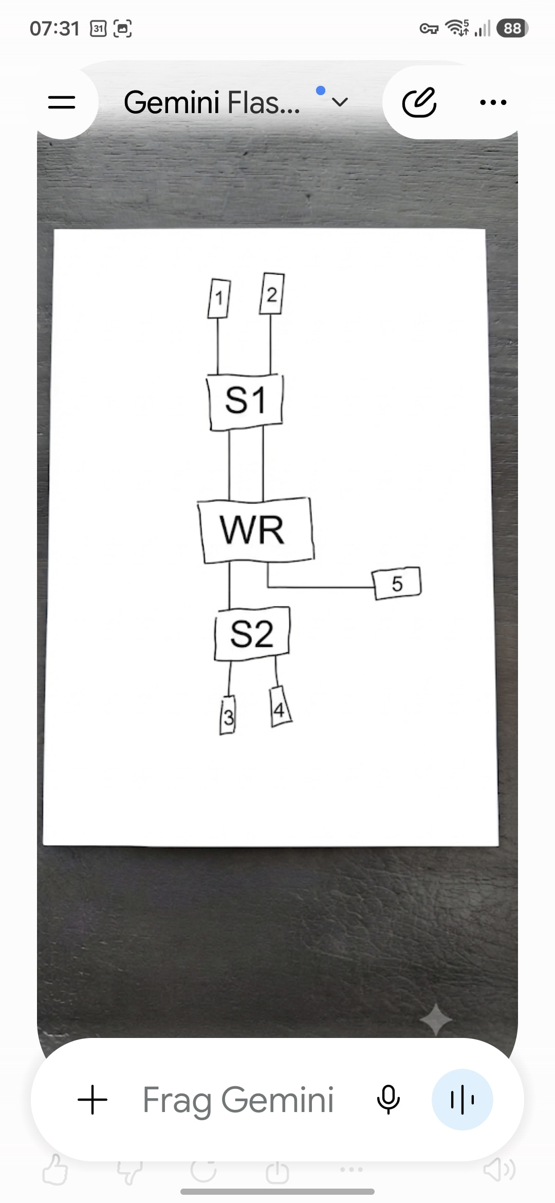

Für die es interessiert stelle ich hier einmal meine jüngste Konfiguration mit zwei Marstek B2500 und fünf Panels a' ca. 400 Watt vor. Als Wechselrichter fungiert ein Hoymiles 1600 t4 (4MPTs).
Die Speicher werden dabei von einem EcoTracker von Everhome verbrauchsabhängig im Automodus entladen.
Zu meinem großen Erstaunen funktioniert das ganz hervorragend und sie behindert sich nicht gegenseitig.
Die Einstellung beider Speicher ist "Gleichzeitiges Laden und Entladen".
Der Stromfluss von S2 zum WR erfolgt nur mit max. 400 Watt, obwohl beide angeschlossene Panels mit bis zu 800 Watt laden.
Dafür ist ein weiterer Eingang beim Wechselrichter für ein fünftest Panel frei. Dieses liefert auch Strom wenn S1 u. S2 mal nicht ausreichend geladen sein sollten.
Den Stromfluss überwache ich mittels der Everhome App und stelle lediglich Schwankungen von wenigen Watt ( max +/- 20 Watt).
Eine Gruppe in der App wurde NICHT gebildet.
Btw: ich hatte Gemini gebeten, meine handschriftliche Zeichnung etwas professioneller aussehen zu lassen. Hier das Ergebnis :sweat_smile:

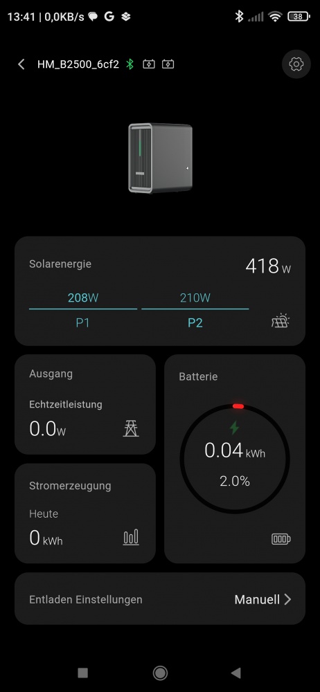

Ich habe einen auch einen Marstek B2500D gekauft. Interessant fand ich, dass man eingangseitig 1600 W Modulleistung anschließen kann (bei nur 2 Anschlüssen geht das nur durch Parallelschaltung von je 2 Modulen) und am Ausgang einen normalen 800 W Mikrowechselrichter anschließt.
Irritierend finde ich aber diese Darstellung in deren App:
Die 2% im Bereich "Batterie" bedeutet, dass man mir das Gerät mit einem leeren Speicher verkauft hat? Der Wert steigt langsam, inzwischen sind es 8%. Am Wechselrichter kommt faktisch nichts an.

Wenn die SoC Anzeige stimmt, wäre das nicht okay. Kann aber auch an der SoC Anzeige liegen. Lass ihn laden und dann wirst du an der Lademenge sehen, wieviel rein geflossen ist. Bis er "voll" anzeigt, würde ich keinen Strom entnehmen.
L.G.
Gerät hatte ich bei eBay erworben, nennt sich "Marstek Flagship Store". Also Händler und neues Gerät.
In den Einstellung ist ein gesetzter Punkt "Überschusseinspeisung". Danach muss der Akku voll sein, bevor Leistung an das Netz abgegeben wird.
Das ist ja super. Dann schau, wieviel er tanken kann. Den Verkäufer würde ich vorsorglich informieren. Aber jetzt schauen wir mal, ob die Nennladung erreicht wird.
Wenn der was einspeisen soll, musst du rechts unten die Leistung einstellen. Dort wo Manuell steht.
Inzwischen ist der Akku auf 30% geladen und er gibt 80W an den Mikrowechselrichter weiter (das hatte ich für die Zeit nach 16 Uhr eingestellt). AhoyDTU zeigt mir ähnliche Daten an.
Passt nicht wirklich zu meinem Verständnis, dass die andere Einstellung dafür sorgt, dass der Akku erstmal vollständig geladen sein muss. Muss die Anleitung durchlesen, ob das Verhalten dort verständlich beschrieben wird.
Auf die Gefahr der Wiederholung: mach ihn einmal komplett voll. Sonst weißt du nicht, ob der Akku noch okay ist. 2% SoC ist m.A. zu niedrig für eine Auslieferung. Der muss dann entweder sehr lange gestanden haben oder er wurde gezielt entladen. Üblich sind m.A. 30 - 50%. Aber das muss nicht für deinen Marstek gelten.

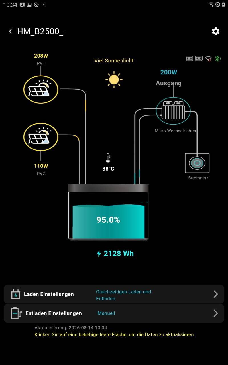

Was mir auch aufgefallen ist:
Die App möchte ein Firmware-Update einspielen. Allerdings finde ich keinen Punkt, wo ich die vorhandene Frimware-Version nachsehen kann. Wenn ich das Update ablehne, kommt eine Meldung, ich könne das Update auch manuell im Einstellungsmenü starten. Aber dort gibt es keinen Eintrag "Update".
Mittelfristig will ich ohnehin weg von dieser App, die ständig Zugriff auf den Standort haben will. Die Darstellung auf dem Smartphone ist mir zu klein. Mit dem ESP32 habe ich schon programmiert. Aber ich suche keine allumfassende Heimautomatisierungslösung. Der ESP32 soll einfach per Bluetooth die Daten abrufen und dann ähnlich wie bei AhoyDTU/OpenDTU die Infos abrufbar auf dem PC darstellbar machen. Gibt es so eine kleinere Lösung?
Nachtrag:

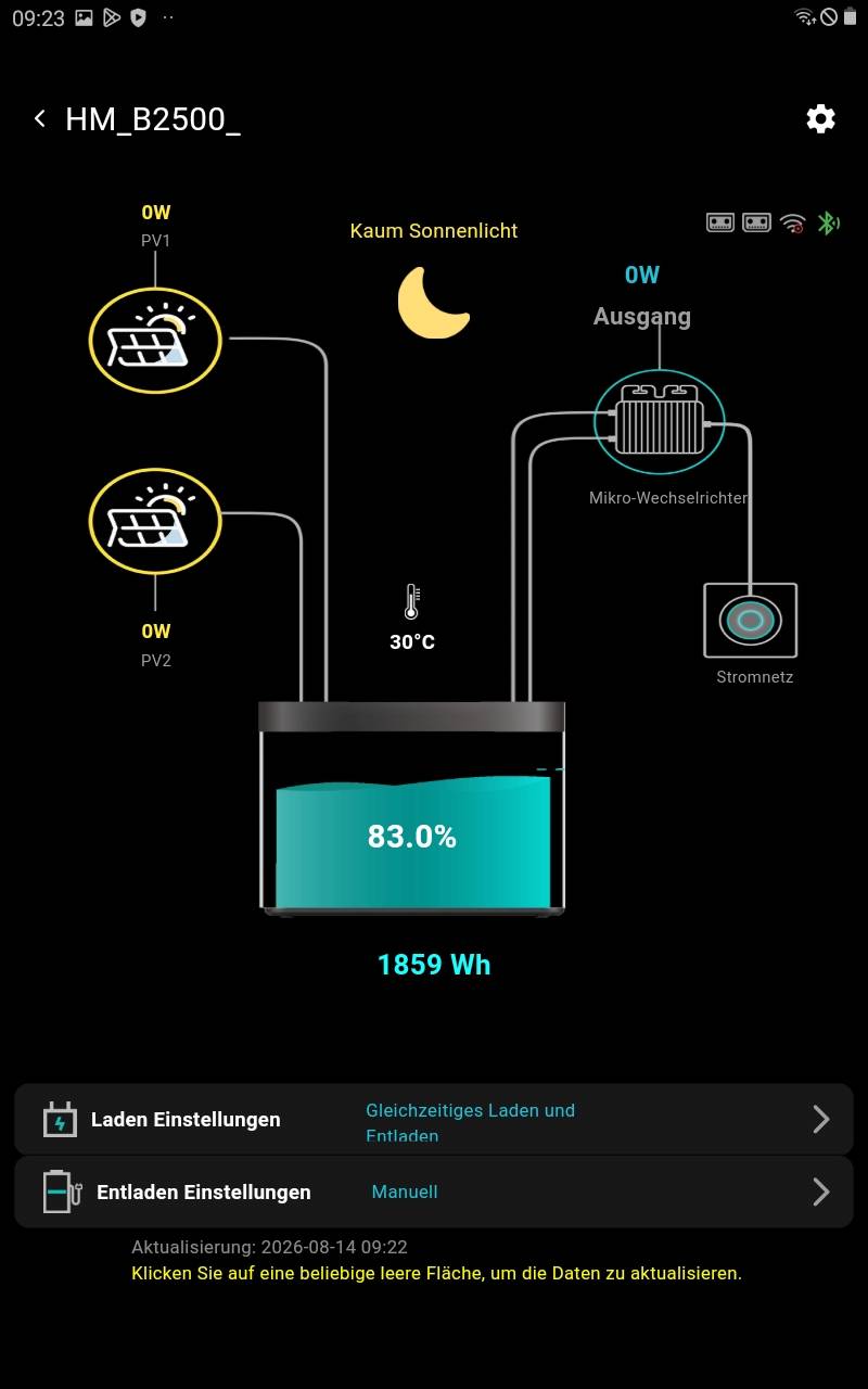

Ich habe die Marstek App auf dem Smartphone deinstalliert und auf dem Tablet die PowerZeroApp installiert. Anmelden in PowerZeroApp war nicht möglich, angeblich wäre ich in der Marstek App auf dem Smartphone eingeloggt. Unter Einstellungen\Apps war ein "beenden erzwingen" nicht möglich, also Deinstallation.
  1. In der PowerZeroApp gibt es in den Einstellungen einen Punkt "Gerät", wo ich die MAC und die Firmwareversion V113.8 sehe. Wenn ich auf den Eintrag tippe, kann ein Update gestartet werden. Ist es sinnvoll, ein Firmwareupdate durchzuführen?
  2. In der Übersicht gibt es ein Temperatursymbol: 30 °C. Zumindest die Gehäuseoberseite fühlt sich deutlich wärmer an. Inzwischen sind es 35 °C.
  3. Am meisten irritiert die Anzeige, es gäbe kaum Sonnenlicht und die Solarmoduleingänge würden 0 W liefern. Tatsächlich ist wolkenloser Himmel. Gleichzeitig steigt der Füllstand des Akku rasant an: heute früh waren es noch 830 Wh, 5 min vor diesem Screenshot 1003 Wh.
Nach dem Stand wie auf dem Screenshot hat sich die App wohl aufgehängt. Erst nach erzwungenem Beenden ist der Akku bei 100% und 2240 Wh. Es ist aber immer noch "kaum Sonnenlicht", aber ich kann 80 W vom Akku auf den Mikrowechselrichter geben. Ich hoffe, das stört das Balancieren nicht?
Nachtrag 2:
Und wenn ich die Ausgangsleistung auf 200 W erhöhen, kommen an einem Eingang des Wechselrichters 83 W, am anderen 113 W an.
Diese 200 W führen dazu, dass der Akku auf 97% herunter ist. Um 10 Uhr müssten die beiden Solarmodule eigentlich genügend Leistung liefern.
Nachtrag 3:
Nachdem ich auf dem Tablett zusätzlich die Marstek App installiert habe, ist PowerZero bereit, Sonnenlicht einzugestehen. Bei rund 300 W von den Solarmodulen und 200 W zum Wechselrichter, sollte der Akku wieder aufladen? Ja, er ist gerade von 95% auf 96% gestiegen.
