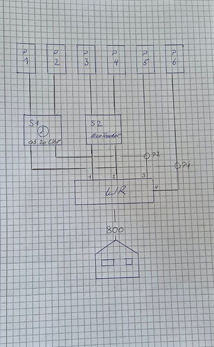

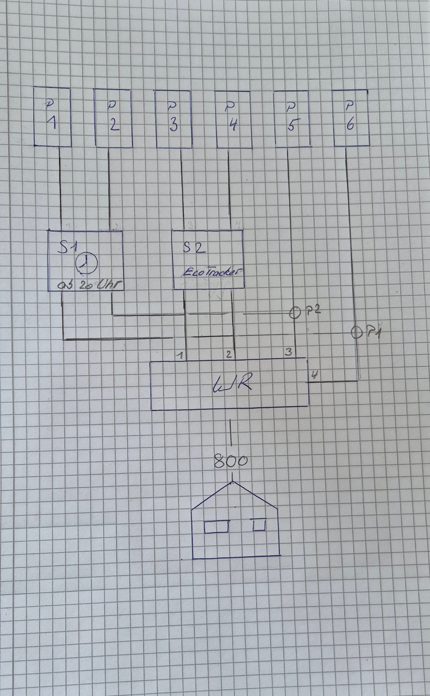

Ich möchte ggf. meine Anlage um einen weiteren Speicher und zwei Solarpanels erweitern.
Den Anschlussplan habe ich mal beigefügt.
Danach wird der Speicher Nr.1 von den zusätzlichen zwei Panels P1 und P2 gespeist. Die ÜBERSCHUSSEINSPREISUNG ist DEAKTIVIERT, damit tagsüber keine Überspannung an den Eingängen 3 und 4 des Wechselrichters (Anschluss per Y-Kabel) entsteht. Zudem wird der Speicher 1 so konfiguriert, dass er erst nach Einbruch der Dunkelheit, also wenn die Panels 5 und 6 keinen Strom mehr produzieren, seinen gespeicherten Strom mit ca. 150 Watt (Grundlast) abgibt.
Der ebenfalls zwischenzeitlich geladene Speicher 2 gibt ganztägigen den Strom bedarfsabhängig mittels EcoTracke/everHome ins Hausnetz ab.
Die Panels 5 und 6 reichen den Strom ganztägigen ins (Haus-)Netz.
Fragen an dieser Stelle nunmehr:
Wird der EcoTracker des Speicher 2 die kontinuierlich abends vom Speicher 1 eingespeisten 150 Watt berücksichtigen, also weniger aus dem Speicher 2 ziehen oder zeichnen sich durch diese Konfiguration Probleme ab?
Beschreib mal genauer, wie der Ecotracker da eingebunden ist.
Der Tracker hängt an unserem Hauszähler und liefert die dort ermittelten Verbrauchswerte an den Speicher 2, der dementsprechend die nötigen Watt ins Hausnetz speist.
Die Frage ist nun, ob die zusätzliche (kontinuierliche) Einspeisung durch den Speicher 1 negative Auswirkung auf dessen Funktion haben könnte. Also mehr eingespeist werden könnte, als tatsächlich verbraucht wird.
So lange dein Hausverbrauch höher ist, als Speicher 1 einspeist, wird Speicher 2 nur noch das einspeisen, was übrig bleibt.
Wenn du im Haus hingegen die Leistung von Speicher 1 nicht abnimmst, geht der Überschuss verloren und Speicher 2 wird gar nicht einspeisen.

habe nur einen B2500-D im Einsatz, der läuft allerdings recht stabil mit dem Eco Tracker
Das ist mir klar!
Der Tracker funktioniert seit Marktstart bei mir ganz hervorragend und war die beste Lösung ohne Elektriker. Kann ich wärmstens empfehlen. Den neuen Speicher kann ich natürlich bei der gewählten Konfiguration nicht einbinden. Deshalb die Voreinstellung auf rund 200 Watt, was so das niedrigste Grundrauschen in unserem Haushalt abdeckt.
