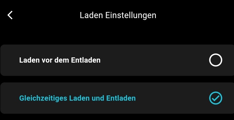

  2. Es gibt einen Punkt "Laden Einstellungen". Ich hatte auf "Laden vor dem Entladen" geklickt, es kam ein cyan-farbener Haken, aber es war nichts umgestellt. Man muss einen Augenblick warten, dann fängt die MarstekApp mit ihrer üblichen Animation an und es kommt eine erledigt-Meldung. Mag sein, dass dies durch die Kommunikation zwischen App und Gerät per Bluetooth bedingt ist, aber das hätte Marstek besser lösen können. Übrigens: in der PowerZeroApp kommt keine Animation/erledigt-Meldung, dort kann man diesen Punkt anscheinend nicht umstellen.

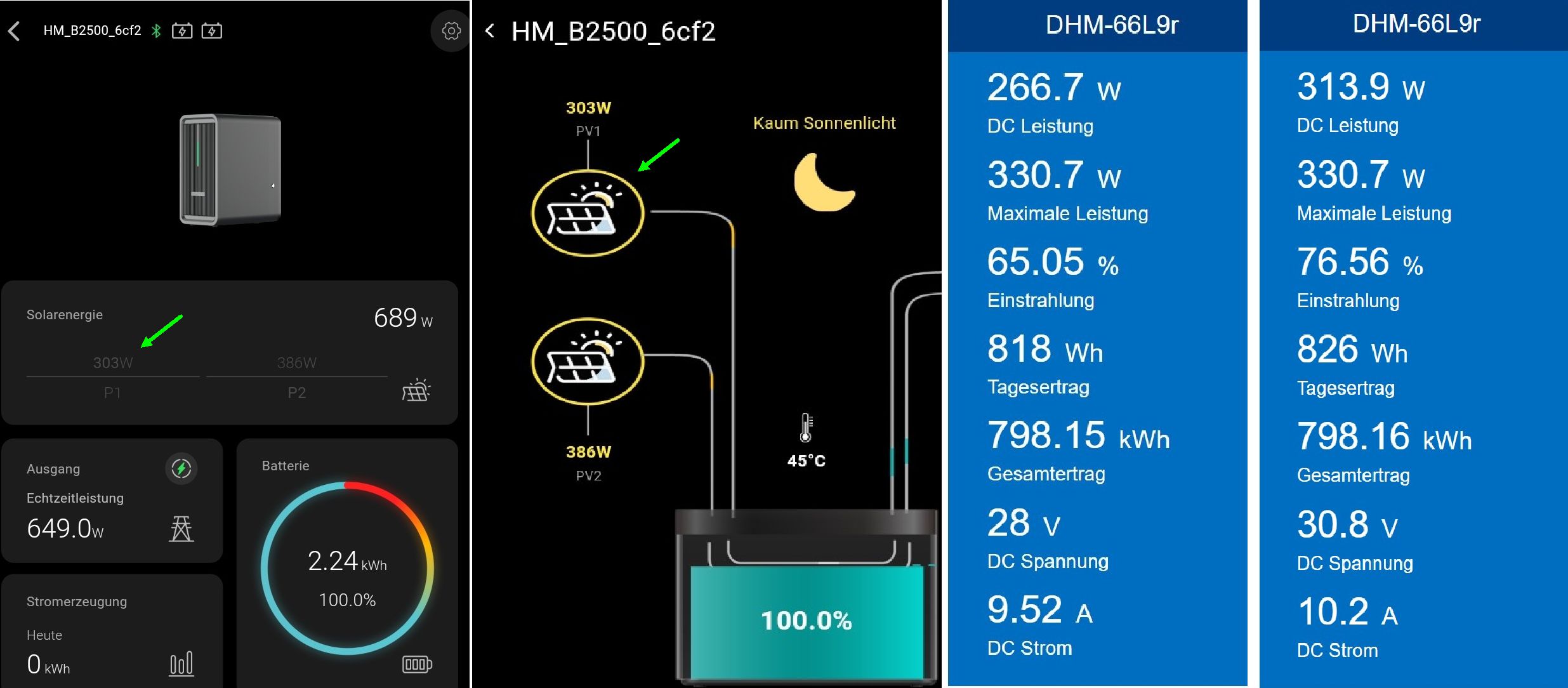

    Ich hatte den Eindruck, dass der B2500D die Energie aus den Solarmodulen schlechter umsetzt als mein Hoymiles-Wechselrichter. Gestern mittag war es heiß und sonnig, wenn man Richtung Sonne schaut ganz leicht diesig. Ich habe aufgepasst, dass während meines Tests die Sonne nicht hinter einer Wolke verschwand. Allerdings habe ich kein Pyranometer o.ä., um die Sonnenstrahlung zu messen. Die Solarmodule haben übrigens 410 Wp, Vmp = 37,6 V Imp = 10,9 A. Die Messungen hatte ich um 13:20 Uhr durchgeführt.
Die beiden linken Screenshots zeigen, welcher Ertrag des rechten Solarmodules vom B2500D erzeugt wird, mal in der MarstekApp, mal in der PowerZeroApp (die mal wieder meint, es gäbe kaum Sonne). Das rechte Solarmodul ist P1 und liefert 303 W. Daneben sieht man (aus AhoyDTU), was der B2500D an den Wechselrichter abgibt: 266,7 W.
Danach habe ich die Kabel abgezogen und das rechte Solarmodul direkt am Mikrowechselrichter angeschlossen. Das hat 2 min gedauert: 313,9 W.
303 W zu 313 W sind 96,8 % scheint kaum schlechter zu sein. Aber die Sonnenstrahlung war nach dem Umstecken geringer, denn das linke Solarmodul (dort war per Y-Kabel ein kleineres Modul angeschlossen) lieferte vor dem Umstecken 420 W, nach dem Umstecken 384 W.
Auf dem Weg zum Wechselrichter gehen ca. 12% der Leistung (266/303 W) verloren! 88% ist der typische Wirkungsgrad eines Schaltreglers. Ich hätte erwartet, dass bei vollem Akku der Eingang direkt an den Ausgang durchgeschaltet wird. Kann man per MOSFET leicht und mit 1 - 2 W Verlust realisieren. Aber anscheinend durchläuft der Weg die gesamte Elektronik, nur dass der Laderegler "nein danke, habe genug" sagt.

In der App siehst du ja auch schon Verlust. Gerade bei mir: 466 Solarleistung, aber nur 440 W gehen an DC an den WR.

Wenn du die drauf hast, dürfte dann aber der Punkt "Laden, dann entladen" nicht mehr drin sein in der App.

Doch der Menüpunkt ist immer noch vorhanden. Hatte gerade die PowerZeroApp geöffnet, ob die Temperatur herunter gegangen ist. Wenn ich danach in die MarstekApp zurückwechsle, ist der Punkt immer auf "gleichzeitig laden/entladen" umgestellt. Ich ändere das und dann kommt die Animation und Bestätigung. Vielleicht klemmt auch mal wieder der Google App Store und ich bekomme kein Update der App?

Dann haben wir die gleichen Versionen. Und hier ist der Screenshot, dass der Eintrag bei mir vorhanden ist:

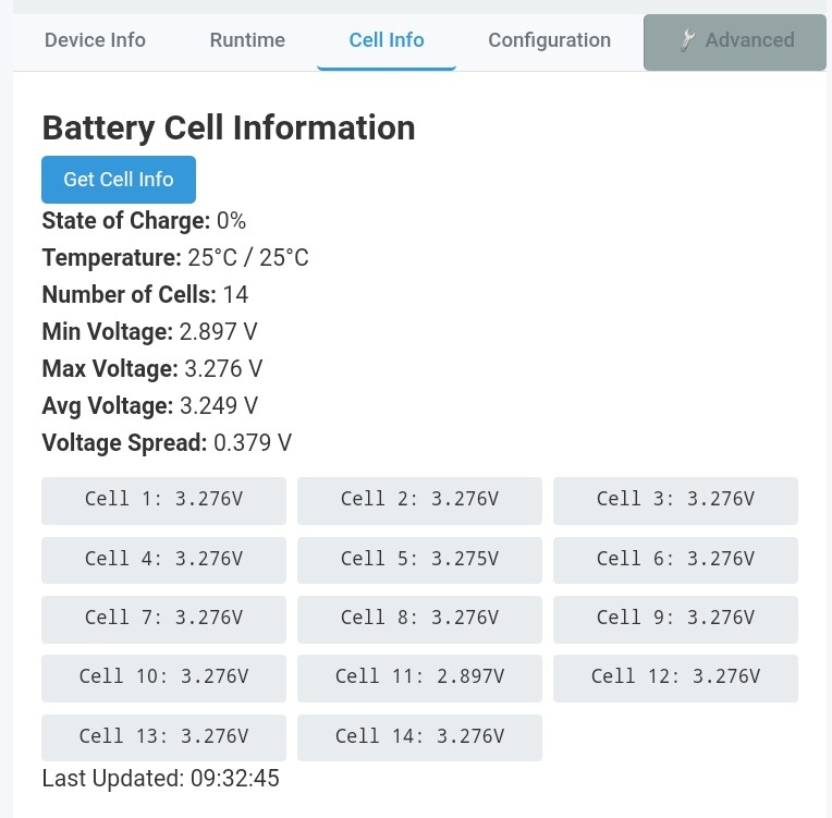

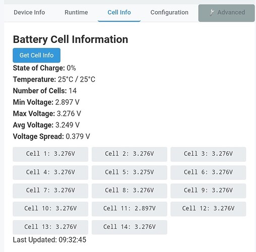

Ich war heute morgen immerhin so geistesgegenwärtig und habe nachgesehen, welche Zellenspannungen vorhanden sind, nachdem der Akku angeblich leer war.
Also entweder 3,275 V oder 3,276 V - mit einem Ausreißer bei 2,897 V.
Kann es sein, dass das Gerät die Zellenspannungen einzeln überwacht und die Entladung stoppt, wenn eine Zelle ca. 2,8 V erreicht?

Genau so ist es. Deshalb muss diese eine Zelle durch den Balancer entladen werden, bis die auf dem gleichen Level ist, wie die anderen. Solange die deutlich mehr Ladung hat, als die anderen, können alle anderen nicht vollständig geladen werden.
Der Balancer ist bei dem Gerät eine große Schwachstelle. Nur passives Balancing mit sehr geringem Strom. Deshalb muss man darauf achten, dass der Akku regelmäßig balanciert wird, also dafür immer wieder genügend Zeit hat, wo er in der Überschusseinspeisung ist.
Dein Pech war jetzt einfach, dass du einen Akku bekommen hast, der wie es aussieht, stark aus der Balance war. Insofern braucht der jetzt einmal ordentlich Zeit, um sich zu balancieren und dann ist die Chance groß, dass er dann auch tut.
Zelle 11 war beim Entladen deutlich tiefer ... mhh, Du gehst davon aus, dass sie eine geringere Kapazität hat und dann beim Aufladen auch wieder schnell eine höhere Spannung hat? Das ist tasächlich der Fall.
