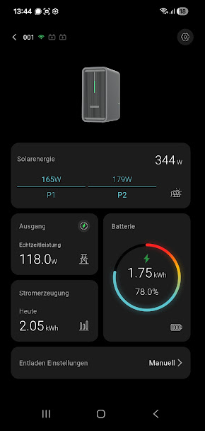

  • Das wars auch schon. Klickt man auf das hinzugefügte Gerät, sieht man jetzt alle Details und kann dort auch noch weitere Konfigurationen vornehmen.
Grundsätzliche Funktionalität
  • Die App ist sehr simpel gestrickt, sie zeigt einem folgende Infos
    • Solarenergie: Hier wird die aktuelle Leistung jedes Moduls und die Summe angezeigt. Also im Grunde die PV-Leistung, die man gerade bezieht.
    • Ausgang: Hier wird gezeigt, mit welcher Leistung man gerade ins Haus einspeist. Genaugenommen ist es die DC-Leistung, die an den WR weitergegeben wird. Wegen Wandlungsverlusten ist die Einspeisung ins Hausnetz geringer. Man kann mit 10-20% Verlusten rechnen. Das hängt auch von der Einspeiseleistung ab. Bei geringen Einspeiseleistungen von z.B. 50W pro Kanal sind WR typisch recht ineffzient.
    • Stromerzeugung: Hier wird angezeigt, was heute schon an Strom erzeugt wurde.

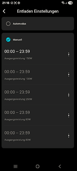

    • Entladen Einstellungen: Hier wird eingestellt, wieviel und auf welche Weise der Akku ins Hausnetz einspeisen soll. Es gibt 2 Varianten: Automatik und Manuell. Automatik bedeutet, dass man ein Smartmeter in seinem Verteiler installiert hat (z.B. Shelly 3EM, Marstek CT002, Ecotracker), worüber der Speicher den aktuellen Stromverbrauch im Haus sehen kann, um dann entsprechend die Einspeisung zu regeln. Er speist dann immer nur soviel ein, wie auch selbst verbraucht wird. Manuell bedeutet hingegen, dass man selbst einen festen Wert einstellt, der eingespeist werden soll. Wenn an z.B. eine Grundlast von 150W hat, die man immer verbraucht, dann könnte man hier 150W fest anlegen. Wenn die Sonne nicht scheint, wird darüber dann fest die Grundlast übernommen. Man kann hier auch einstellen, für welche Zeitspanne der Leistungswert gelten soll, also z.B. 19 Uhr - 9 Uhr mit 150 W. Und man kann hier insgesamt 5 Objekte anlegen die aus Zeitspanne und Leistung bestehen. Damit könnte man für verschiedene Zeiten andere Einspeiseleistung definieren. Jedes dieser 5 Objekte kann aktiviert und deaktiviert werden. Und man kann jedes auch beliebig bearbeiten.

  • gleichzeitig kann man einstellbare Leistung aus dem Speicher entnehmen. Manuell als fixer Leistungswert oder automatisiert über Smartmeter.

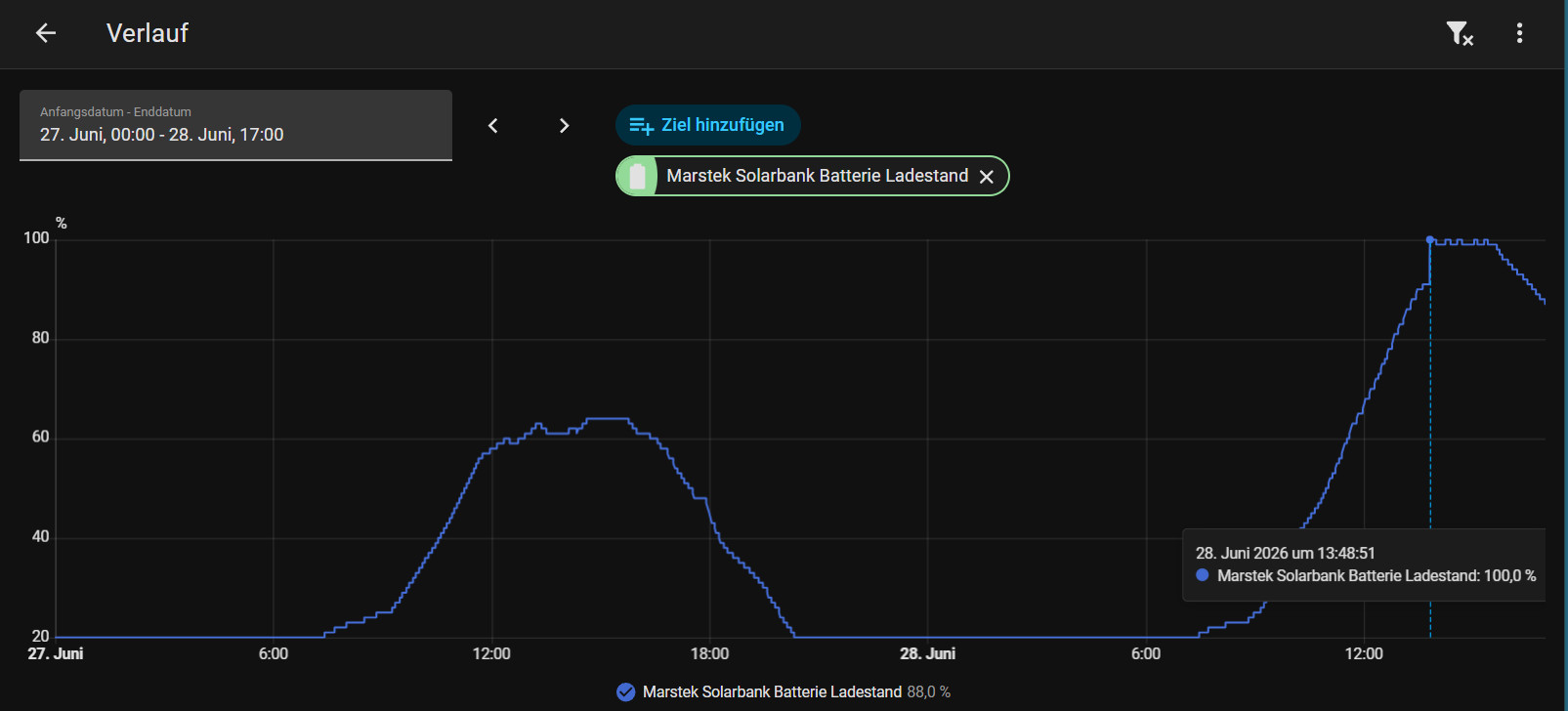

Ich habe ihn per ESP32 in Homeassistant eingebunden und dort festgestellt das man das ESP Board stromlos machen muss, wenn man mit der Marstek App mal wieder nach einerm Update suchen will. Das sollte man hin und wieder mal tun, den nach jedem Update wird es etwas besser. Ansonsten benutze ich die App überhaupt nicht mehr.
Bis man eine vollendete 100% Ladung erhält und er das auch anzeigt dauert es am Ende ein paar Minuten für den Zellenausgleich und man denkt vielleicht er hängt schon wieder.
Gestern konnte er nicht voll laden da die Klimaanlage den ganzen Tag Arbeit hatte.
