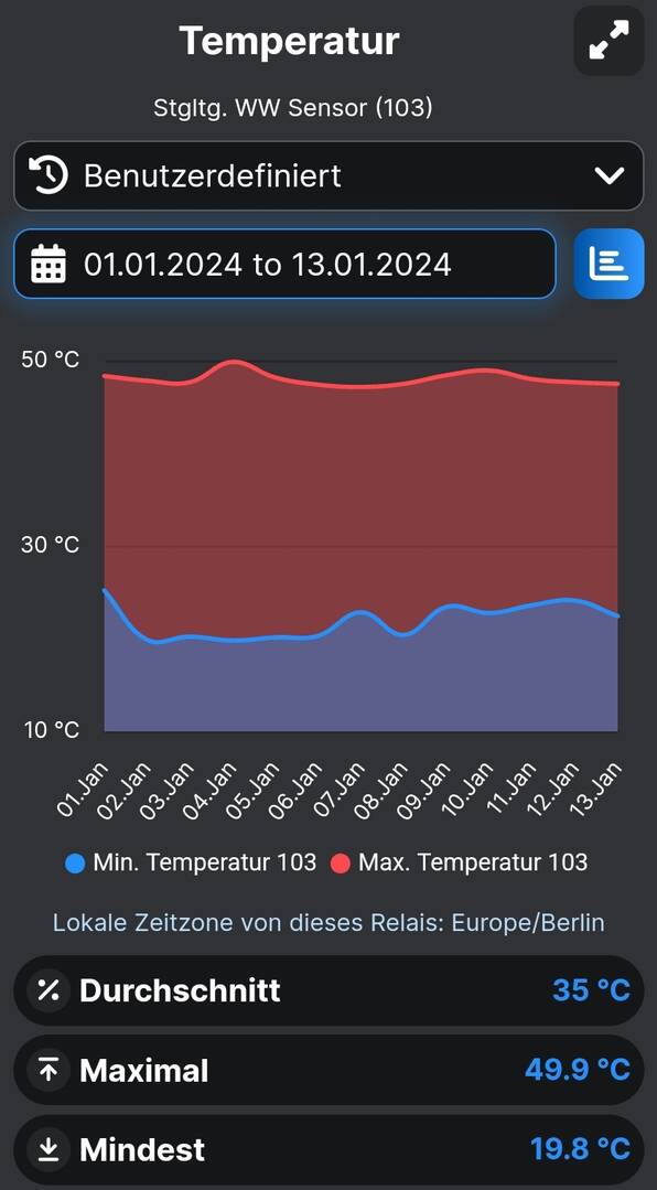

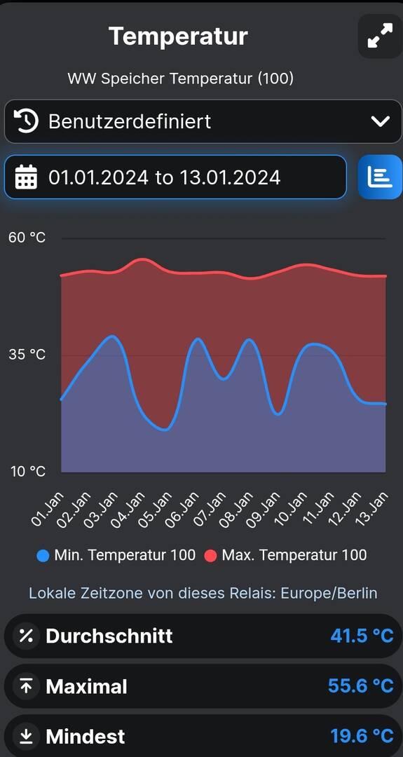

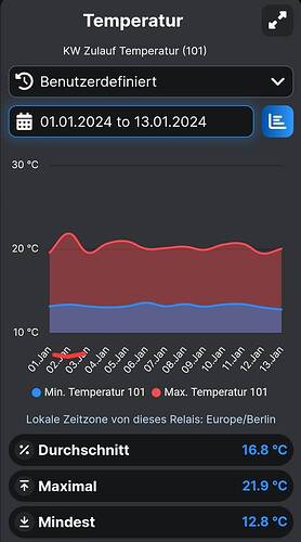

Zum checken ob es eine ungewollte Zirkulation gibt, habe ich mir einen Temperatur Sensor an die Steigleitung in etwas Entfernung installiert.

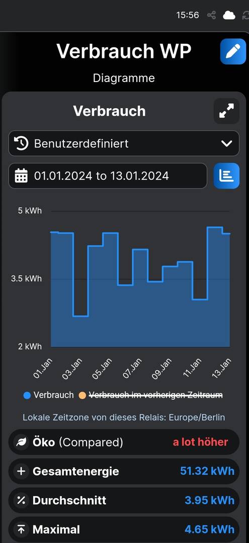

Hier mein Verbrauch und weitere Temperatur
Daten vom KW Zulauf, Speicher und Steigleitung von diesem Monat.
Bei uns sind es 5-6 Personen die Warmwasser verbrauchen.
Pro Woche laufen bei uns im Schnitt gut 2000L Wasser durch die Austria Email 270.

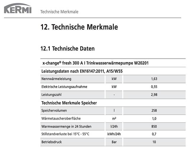

Kermi gibt 24h Verluste mit 0,7 kWh an, allerdings bei 15 Grad, bei meinen 7-10 Grad kann es aber bei der Austria Email doch keine 1,58 kWh sein - oder?
Ich halte mich ehrlich gesagt für selbst zu blöde das für die Außenfläche des Tanks zu berechnen, vor allem weil das mit Hüllfläche und nicht bekannter U-Werte auch der Dämmung sehr schwierig würde. Wenn das 0,7kWh sind, dann wäre vielleicht 1kWh Verlust in Ordnung. Des Tanks! Wie geschrieben geht über die Rohre noch was weg. Das würde ich wirklich an deiner Stelle mal testen mit dem Rohr zudrehen. Beim Kaltwasser wird das Rohr auch nicht warm?
