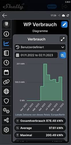

so die Gasabrechnung zum 02.11.23 ist dieser Tage gekommen. Und die Einsparung durch die BWWP ist schon sehr gut, wie ich finde.
Die Zirkulation inkl. Rückschlagventil wurden optimiert bzw. Instandgesetzt. Das hat natürlich auch seinen Anteil.
Geheizt wurde in 2023 bis in den Mai hinein und jetzt ab Ende September wieder.
Verbrauch Saison 22/23, 24.723 kWh / 354 Tage. Hochgerechnet auf 365 Tage: 25.491 kWh.
Verbrauch Saison 21/22, 39.873 kWh / 391 Tage. Hochgerechnet auf 365 Tage: 37.222 kWh. Gas Ersparnis 11.731 kWh - Strom 2.700 kWh* = 9.031 kWh
Verbrauch Saison 20/21, 43.720 kWh / 375 Tage. Hochgerechnet auf 365 Tage: 42.554 kWh. Gas Ersparnis 17.063 kWh - Strom 2.700 kWh* = 14.363 kWh
*Die BWWP hat in der Zeit (2023) rund 900 kWh Strom verbraucht, der im Sommer zu einem großen Anteil von der Balkonsolar geliefert wurde, wenn man so Bilanzieren möchte. Den Strom (in kWh) denke ich, muss man mal 3 nehmen, da er ja ca. das 3-fache kostet als das Gas, also hier 2.700 kWh noch mal von der Ersparnis abziehen.
Jetzt ist mal abzuwarten wie es sich im Winter mit dem Stromverbrauch verhält, ob es sogar besser wäre die BWWP mit dem Kessel über die Spirale zu verbinden, da der ja eh für die Heizung läuft.
Der Warmwasserverbrauch ist denke ich bei uns über dem Durchschnitt, sind rund 2 m3 Warmwasser in der Woche. Wie sieht das bei euch mit 6 Personen aus?
Im Sommer lief die BWWP meist nur 1x am Tag, jetzt seit es kälter ist meist 2x, selten auch 3x am Tag. Im Sommer hatte ich 52 Grad eingestellt und jetzt bin ich auf 53 Grad hoch.
