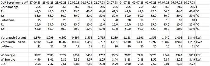

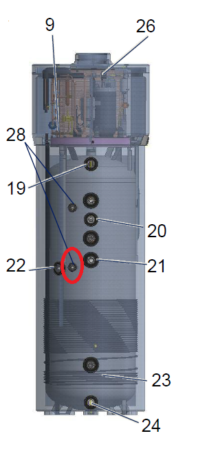

Ich habe jetzt nochmal mehrere Tage geloggt. Leider habe ich immer eine Temperaturdifferenz von ca. 3°C von meinem Sensor zu der Anzeige der BWWP.
z.B. schaltet meine BWWP bei eingestellten 55 Grad ab ( hat meistens aber einen Überschwinger auf 56°C auf der Anzeige ) und mein Sensor zeigt 53°C an.
Mein Sensor sitzt relativ mittig in einer Tauchhülse , der Sensor der BWWP müsste aus meiner Sicht dann etwas weiter höher im oberen Drittel sitzen.
Ich rechne mittlerweile nur noch mit den Werten von meinem Sensor , die Zieltemperatur liegt hier allerdings dann bei 53 Grad wie oben geschrieben.
Heute hatte ich nach deiner Formel bei einer Außentemperatur von 21 Grad einen COP von 3,10 bei einer Temperaturdifferenz von 12 Grad ( Ziel : 53 / Start : 41 )
Bei 18 Grad außen und einer Temperaturdifferenz von 17 Grad ( Ziel : 53 / Start : 36 ) habe ich einen rechnerischen COP von 3,27 erreicht. Wenn ich hier z.b. eine gemittelte Zieltemperatur von 54 Grad und 18 Grad Differenz annehme liegt der COP schon bei 3,46
Bei 12 Grad außen und einer Temperaturdifferenz von 9 Grad ( Ziel : 53 / Start : 44 ) habe ich einen rechnerischen COP von 2,62 erreicht. Wenn ich hier z.b. eine gemittelte Zieltemperatur von 54 Grad und 10 Grad Differenz annehme liegt der COP schon bei 2,91
@bobber69 Das sieht ja schon sehr gut für dich aus.
Die jetzt ermittelten COP Werte von 3,27 und 3,46 sind im Bereich der technischen Daten.
Die hohe Temperaturdifferenz hilft da sicher.

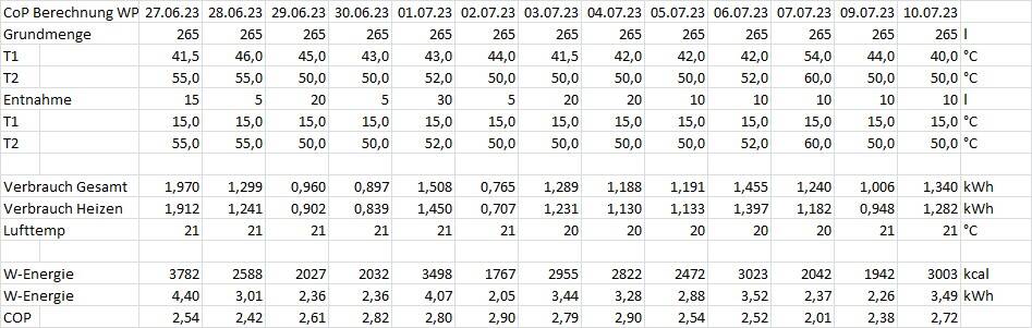

Ich habe auch mal ein paar Tage geloggt und mit den Temperaturen variiert.
Dabei habe ich festgestellt, dass der COP mit der Höhe der Start- und Endtemperatur proportional sinkt, was ich auch erwartet habe.
Die Unsicherheit besteht in der Wasserentnahme, während des Aufheizvorgangs, das ist nur von mir geschätzt.
Bei mir läuft die WP nur einmal am Tag so 2-3 Stunden und das reicht dann mit Duschen und unserem normalen Warmwasserverbrauch bis zum nächsten Tag.
Wobei ich sie nach 17:00 nicht mehr laufen lasse.
Der Warmwasserverbrauch ist in unserem zwei Personenhaushalt deutlich niedriger als bei dir mit 5 Personen und unser Speicher ist größer, da werde ich wohl ein paar Effizienznachteile haben.
Der Temperaturfühler sitzt in der Mitte des Speichers.
Ich werde später noch einen Fühler oben in einer Tauchhülse installieren, dann habe ich auch zwei Messpunkte und werde dann nochmal messen und vergleichen.
Als Fazit für mich ist die WWP eine lohnende Investition, weil sie selbst mit dem jetzt ermittelten COP noch ca. 15mal effizienter ist als meine Gasheizung vorher.
Selbst mit einem Strompreis von 0,40€/kWh hat die WWP sich durch die Einsparung nach weniger als acht Jahren vollständig selbst bezahlt.
Mit meinem Solarstrom gegen die 0,08€/kWh Einspeisevergütung hat sie sich schon nach ca. sechs Jahren bezahlt gemacht.
Herzliche Grüße

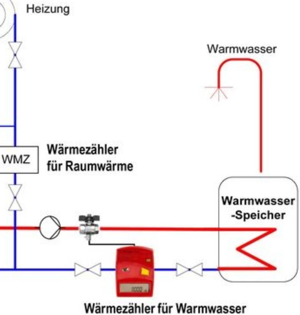

Gibt es einen Wärmemengenzähler für die Trinkwasserleitung? Ich habe jetzt nur die WMZ gefunden die Vor-/ Rücklauf und Temp. Diff. erfassen und daraus einen Wert berechnen, siehe Foto. Oder gibt's da noch was anderes?

@karli
Hi. Die Formel habe ich aus der Heizkostenverordnung:
https://www.gesetze-im-internet.de/heizkostenv/__9.html
Denke die Formel ist dann doch eher für verbundene Heizsysteme. Ist aber evtl. ein guter Vergleich was eine Fossil betriebene Heizung verbraucht hätte. Die Fossilen heizen ja meist erst ihren internen Puffer auf, dann die Rohre zum Speicher u erst dann geht's ins Brauchwasser.

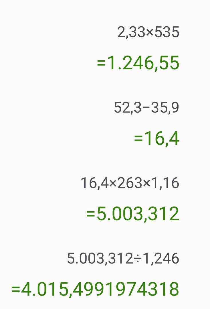

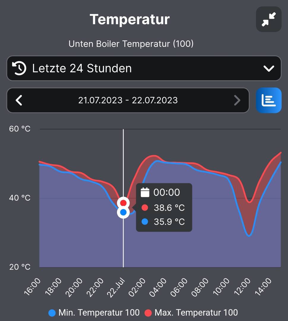

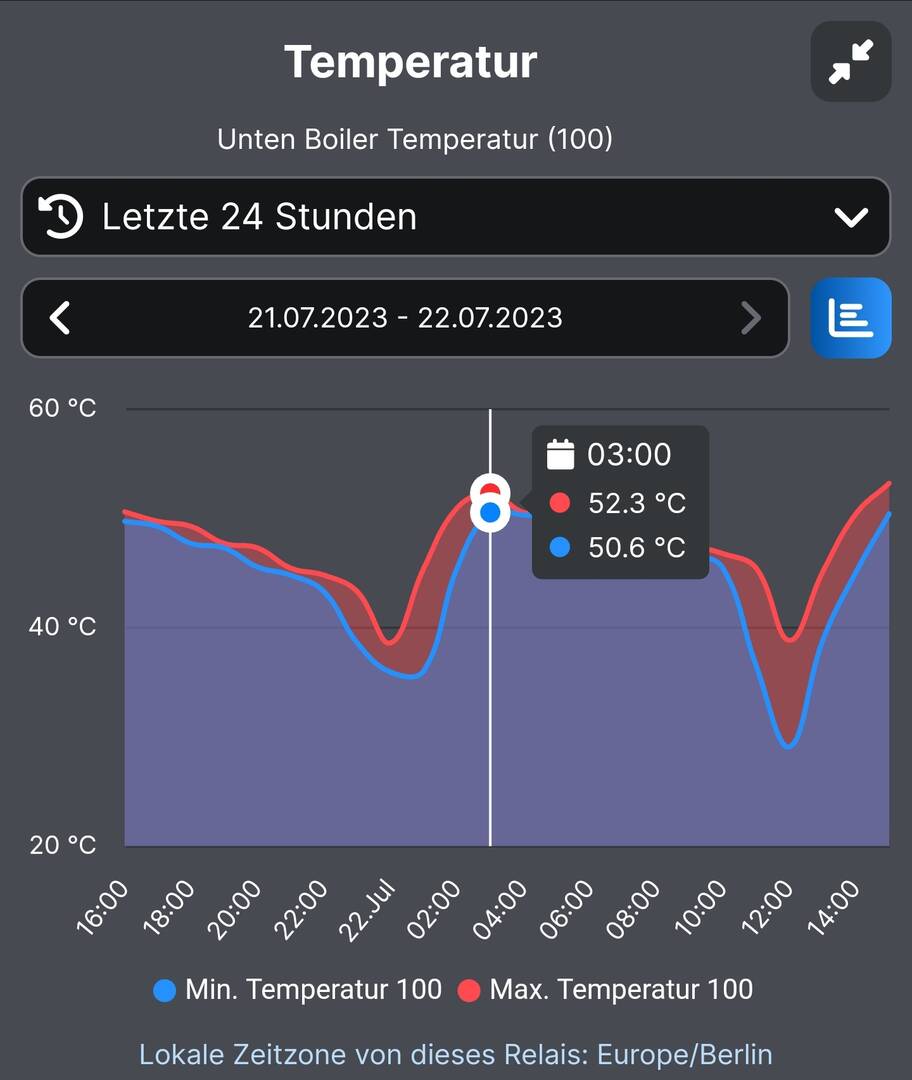

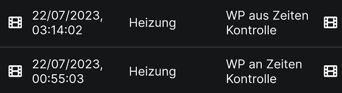

So, heute Nacht ist die BWWP gelaufen ohne das Wasser entnommen wurde. Hier mal ein paar Screenshots. Keine Ahnung ob ich da jetzt nen Rechenfehler gemacht habe, sonst wäre das ja ein fantastischer COP.
Ich habe die Temp Diff vom kühlsten geloggten Wert (35,9) zum höchsten Wert (52,3) genommen.
Gelaufen ist die BWWP ca. 2H 25Min. Da habe ich ne kleine Diff. In meiner Rechnung sollte aber nur marginal sein.
Rund 1.25 kwh Strom verbraucht.
Der Speicher hat 263 L Inhalt.
Genaue Temp vom Heizraum habe ich leider nicht, durch die beiden WR u das momentan warme Wetter könnte es schon um die 22-24 Grad sein.
Oder habe ich da nen Fehler gemacht?
Sorry, in der Rechnung hatte ich Wh / kWh gerechnet, daher das Komma an der falschen Stelle. {green}:scared:
Ergebnis wäre dann Rund 4.
@leanders Also ein COP von 4000 das wäre eine Sensation.
Mit der Rechnung über die Kalorie und dann Umwandlung in SI Einheiten klappt das für mich ganz gut.
Das setzt voraus, dass der ganze Speicher auf 35,9°C Temperatur war und auch der ganze Speicher (263l) auf die 52,3°C aufgeheizt wird.
Nach meiner Rechnung kommt dann schon ein fantastischer COP von 4,22 raus.
Das wäre bei einer Lufttemperatur von 22-24°C durchaus machbar, da die COP Referenzwerte bei 15°C Lufttemperatur und 55°C Wassertempratur (A15/55) bei den meisten Geräten so um die 3,5-3,6 liegen.
Bei höherer Lufttemperatur und etwas niedrigerer Wassertemperatur wären der COP von 4,22 erreichbar.
Einfach weiter messen und die Werte in passende Formeln einsetzen. (Siehe meine Posts am Anfang des Threads)
Herzliche Grüße
