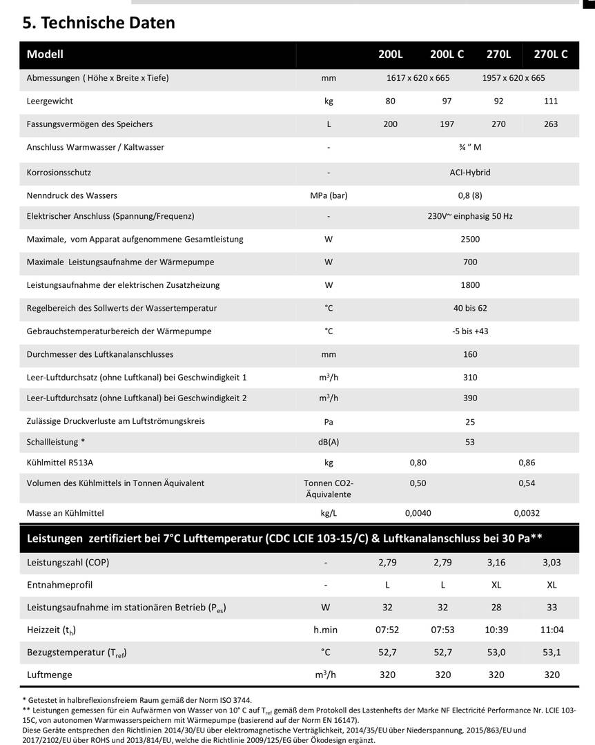

Und der COP von 3,16 gibt ja Austria Email exakt bei 7 Grad AT und Zieltemp TRef 53 Grad so an und ich erreich ihn nicht!

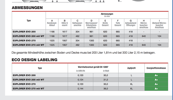

Die Austria verliert lt. Datenblatt 0,48kWh / Tag. Das würde bei 270L Inhalt nur etwa 1,5K Temperaturverlust entsprechen. Wenn Du Zirkulation, gewollt oder ungewollt, ausschließen kannst, dann hilft Dir wahrscheinlich nur eine zusätzliche Isolierung.
Ist im Datenblatt spezifiziert, bei welcher Raumtemperatur (und Wassertemperatur) die 0,48kwh Verlust entstehen? Und sind alle Anschlüsse an der BWWP ordentlich gedämmt, also kein freiliegendes Metall o.ä.? Das hat alles Einfluss...
@indie Die Norm zur Ermittlung des Verlustes sieht 20 +-3°C Umgebung und Speicherinhalt 66°C vor. Da er von oben weit weg ist wie auch von unten, würde ich denken:
Da tut sich nix wg. der Abweichungen von der Normanforderung.
@thorstenkoehler welches Datenblatt soll das sein, bei der Evo 270 steht da nix von, daher hatte ich die Kermi zum Vergleich genommen, dort hieß es 0,7 kWh/d
Hab ich mir ergoogelt. Kann ich nicht mehr sagen, wo das war. Aber auch 0,7kWh pro Tag wären ja keine sieben Kelvin Temperaturverlust. Eher zwei. Also liegt da bestimmt noch was anderes im Argen.

Der beworbene COP von 3,16 bezieht sich auf A7 W10-53 Grad, der COP um von 42 auf 47 zu heizen ist deutlich schlechter.

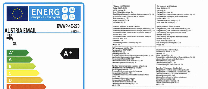

Interessanterweise habe ich ein Datenblatt und einen Energieausweis zur EVO270 gefunden da steht
Wärmeverlust in 4 h 120W, bei meinen 22 Std also 660W, naja bei mir sind es halt doppelt soviel, die EN12897 sagt aber auch Raumtemp 20 +/-3 und WW Temp konstant 65
Im Energieausweis rechts steht: Energieeffizienz bei mittlerem Klima 130% also eine JAZ von 1,3 !!!!
Kannst du mir das A7 W10-53 erklären?
Ich hab die BWP auf internem timer, die heizt nach mitternacht auf solltemp und danach nicht mehr.
ganz einfach: erhitze 10 Grad kaltes Wasser auf 53 Grad, bei 7 Grad (ansaug-) Lufttemperatur. Und für diesen Prozess ist der COP 3,16.

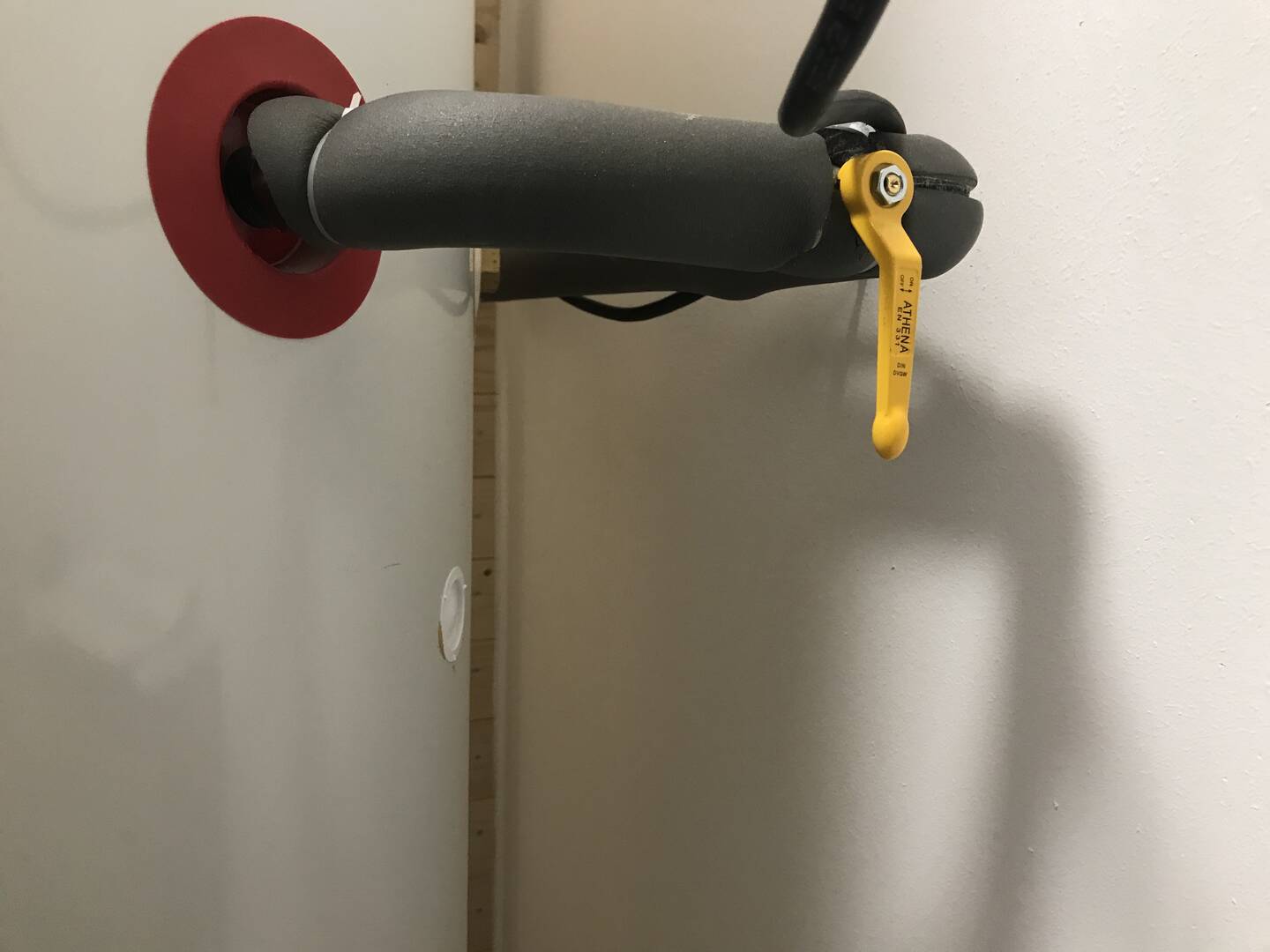

Du hast 24h Verluste. Denk mal daran, der Raum hat laut dir 7°C. Also hat am Ende das Rohr ebenfalls 7°C. Selbst wenn du nun dämmst kühlt sich das Rohr ab. Das Wasser darin auch. Und deswegen schrieb ich, über Mirkozirkulation ist es möglich. Über die Rohroberfläche selbst mit Dämmung verlierst du dann an Wärme.
Über das Rohr 24h lang. Hast du den Absperrhahn auf, das Rohr ist warm und kühlt ab, du hast KEINEN Thermosyphon, läuft das abgekühlte Wasser aus dem Rohr (denn dein Raum hat nur 7°C und die Wand und und und) nach unten in die BWWP. Das würde dann auch erklären, warum das Wasser in dem Tank, sofern du wie o.erwähnt nicht 2 Temperaturmessungen gemacht hast, oben und unten im Tank nur noch 42°C hast. Du müsstest oben eine höhere Temperatur als unten haben. Wärme steigt nach oben. Drückt aber kaltes Wasser rückwärts, und das ist ja nur minimal, dann vermischt sich das absinkende Wasser mit dem aufsteigenden warmen Wasser. Dann bildet sich in der BWWP oben dieselbe Temperatur wie unten im Tank. Wenn er unten also nicht kühler wird, ist dort auch der Verlust nicht so hoch. Oben ist der Verlust wegen höherem Temperaturunterschied zur Umgebung leicht erhöht (dürfte nicht signifikant sein) aber ich nicht so hoch. Es wird also nicht an der Dämmung des Tanks liegen. Sondern an irgend einer anderen Stelle.
Ich hatte bei uns, wir haben auch eine BWWP die wir später verwenden werden, daran gedacht die Wärmetauscherbereiche zu verschließen, aus der Überlegung heraus dass dort Luft zirkulieren könnte wenn die BWWP warm wird. Dann ist im Raum eine gewisse Temperatur und durch den nicht benutzten Wärmetauscher verliert die BWWP an Wärme..... Alles wird permanent an Wärme verlieren.
Nur damit man daran denkt, selbst IM Rohr gibt es noch Verlust, weil wenn man die Dusche/Warmwasser abschaltet, steht im Rohr vielleicht noch 3l Warmes Wasser. Das kühlt sich dann auf Raumtemperatur ab. Letztlich sind das dann aber vielleicht 100W die dort drin stehen und die sind Verlust....
Wenns wirklich so ärgerlich ist würde ich eine Thermokamera nehmen und nachsehen. Bei einer niedrigen Temperatur im Raum dürfte sehr schnell klar werden, wo die Wärme entweicht. Auch und vor allem beim Rohr würde ich ansetzen. 24 nichts entnehmen und dann nachsehen ob das Rohr "warm" ist. Auch 20°C ist warm, wenn der Raum 7°C hat....
