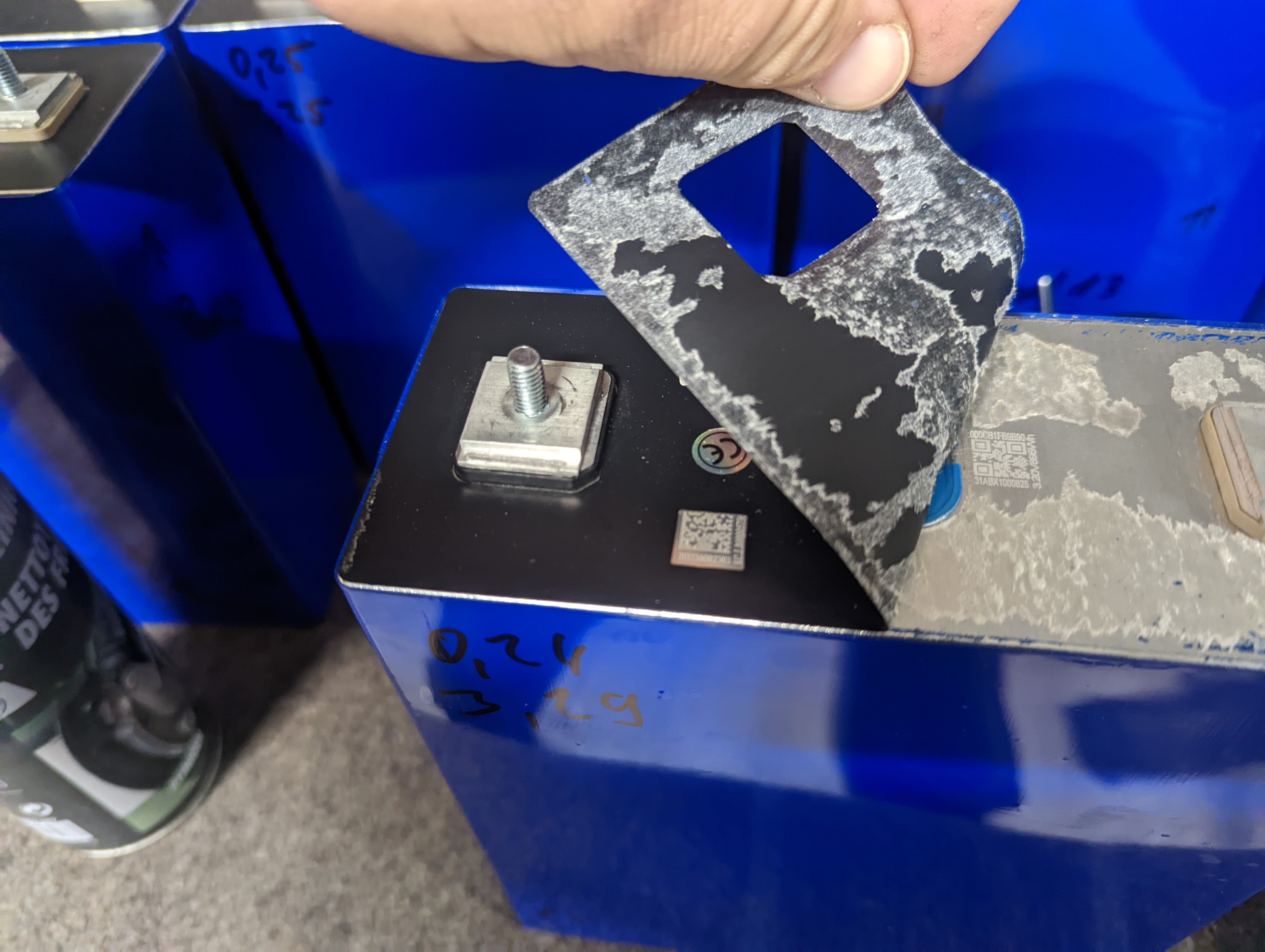

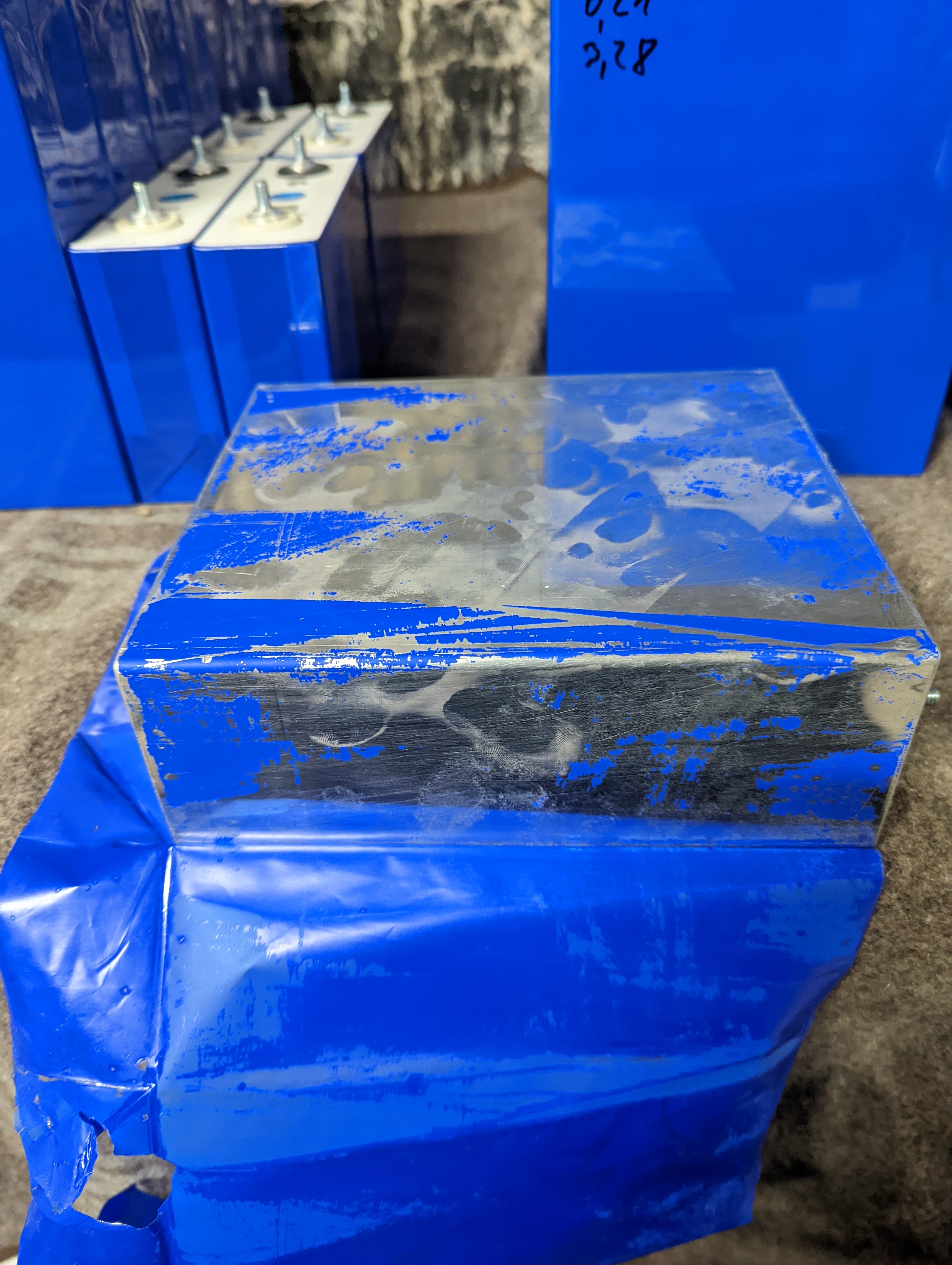

Ich habe die REPT Zellen komplett entkleidet und diese haben 2 QR Codes gehabt, weiterhin waren einige neu verpackt und das habe ich komplett dokumentiert und Bebildert.
Exliporc wollte für PayPal und Versand nicht aufkommen, da muss man dann den Ball mit PayPal spielen. Trade Assurance hat dann die Auszahlung um 300$ aufgestockt und somit ist mir nur ein Verlust von knapp 90€ entstanden.

Alter Schwede, das ist ja echt frech so was zu liefern...
meine Zellen schauen aber an den Anschlüssen anders aus, sind die mit den auf geschweißten Schrauben (rund) .. aber ein Packet (4 Zellen) scheint auch nicht an die 280Ah zu kommen, landen nur bei 260-274Ah... testen dauert so lange. Muss mal noch schauen wenn ich alle durch habe, werde ich die Zellen noch mal testen, glaube aber nicht das es was bringt. Zumindest sind die QR Codes auch dort, wo sie hingehören laut EVE.

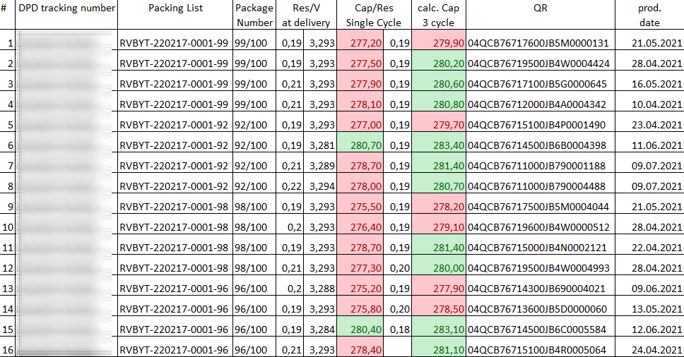

Für alle die es interessiert, ich habe meine 16 Zelle alle durchgemessen. Out of the box haben nur 2 Grade A. Lt. Datenblatt darf der Zyklus 3 mal wiederholt werden. Das habe ich für #9 gemacht und das hat rund 2,7Ah gebracht. Unter der Annahme das alle Zellen so reagieren verbleiben noch 6 Zellen die nicht Grade A sind aber immerhin weniger als 1% Fehlleistung haben. Die Kommunikation mit Exliporc ist nach wie vor vorbildlich und ich bin grad dabei zu klären wie wir mit dem Ergebnis umgehen. Es stehen eine Erstattung und ein Rabatt für die nächste Bestellung im Raum, mal sehen was das in Zahlen dann bedeutet. Da ich noch weitere 16 Zellen benötige und ich mit der Fehlleistung sowie Lieferzeit gut leben kann wäre ein schnuckeliger Rabett doch was feines.
Äh verstehe ich das richtig, du hast bei einem Händler "A Ware" gekauft. Hast C Ware bekommen, und du möchtest noch einmal dort bestellen!?

Na ja, die Zellen sind doch wenigstens alle dicht beieinander. Damit kann man schon ein Pack bauen aus meiner Sicht. Meine Lieferung ist bis auf 4 Zellen auch knapp unter den geforderten 280Ah. Die 4 besagten Zellen gegen einer bis auf 260Ah, was über haupt nicht geht, damit kann man doch keinen Akku bauen, der zieht ja alles mit runter oder verursacht zumindest mal hohe Ausgleichsströme.
Mal sehen wie die jetzt reagieren...
Wenn man es ganz genau nimmt, erreichen ja alle Zellen die geforderten 280Ah nicht, könnte man zumindest mal Rabat fordern.
Mit Nachlieferung ist ja so eine Sache, das dauert ja länger als die Regress Frist bei Alibaba.
