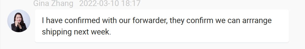

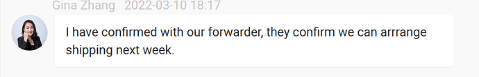

Am 10 März war es dann soweit auf Nachfrage bekam ich folgende Message:
Versand also vom 14.03.2022 bis 18.03.2022. Perfekt ich freut mich natürlich schon, dann gab es in Shenzen den Corona Lockdown

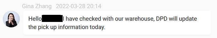

Dann am 21.03.2022 nach erneuter Nachfrage:
Wieder ein kleines Freudentänzchen, sicher würden jetzt in den nächsten Tagen die Zellen hier eintreffen. Doch leider sieht sie Sendungsverfolgung seit 7 Tagen so aus:

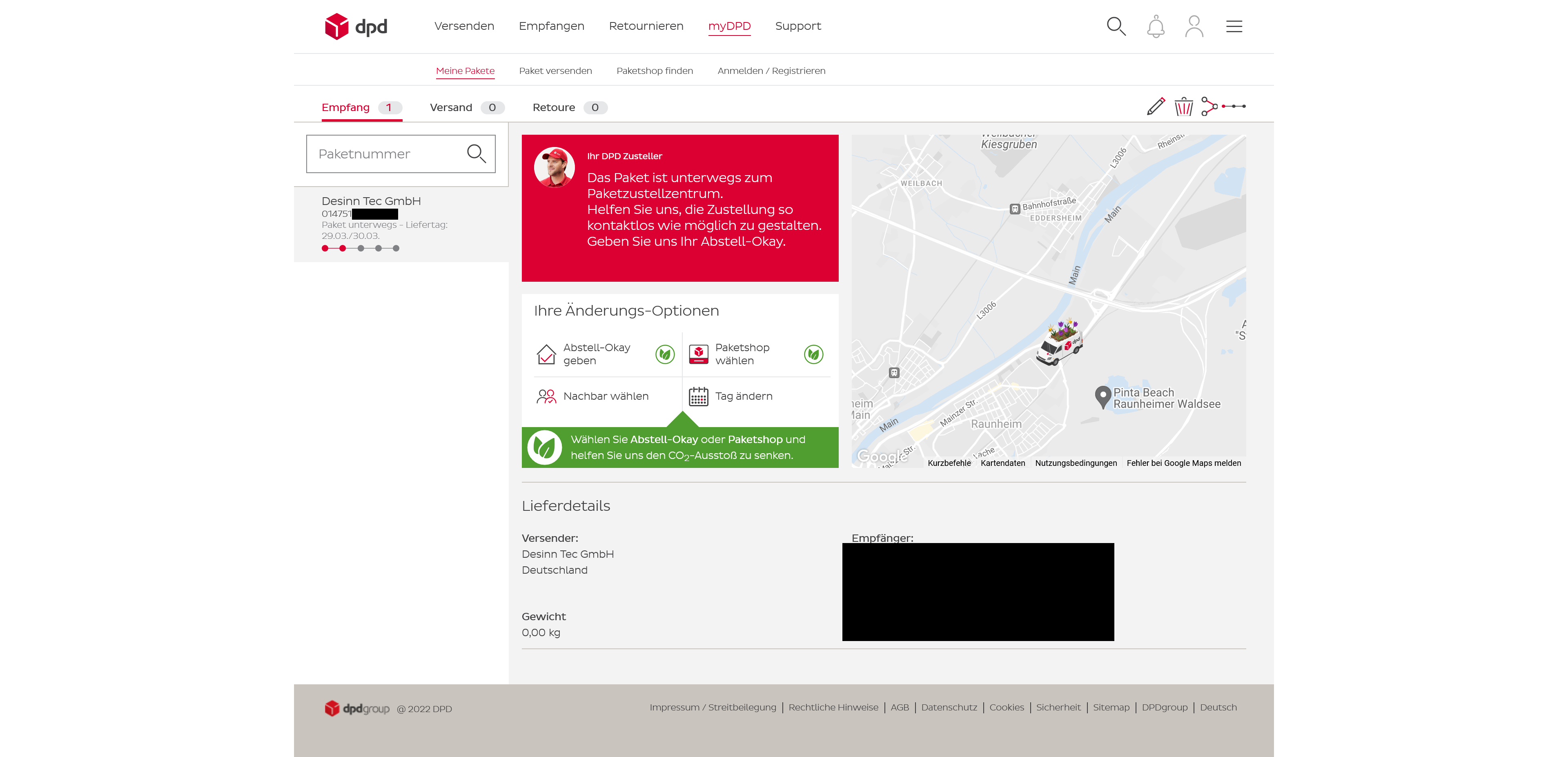

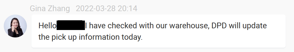

Es gibt wieder etwas neues:
Bisher sehe ich noch nichts man darf gespannt sein...
Edit jetzt gibt DPD auch wirklich etwas aus:

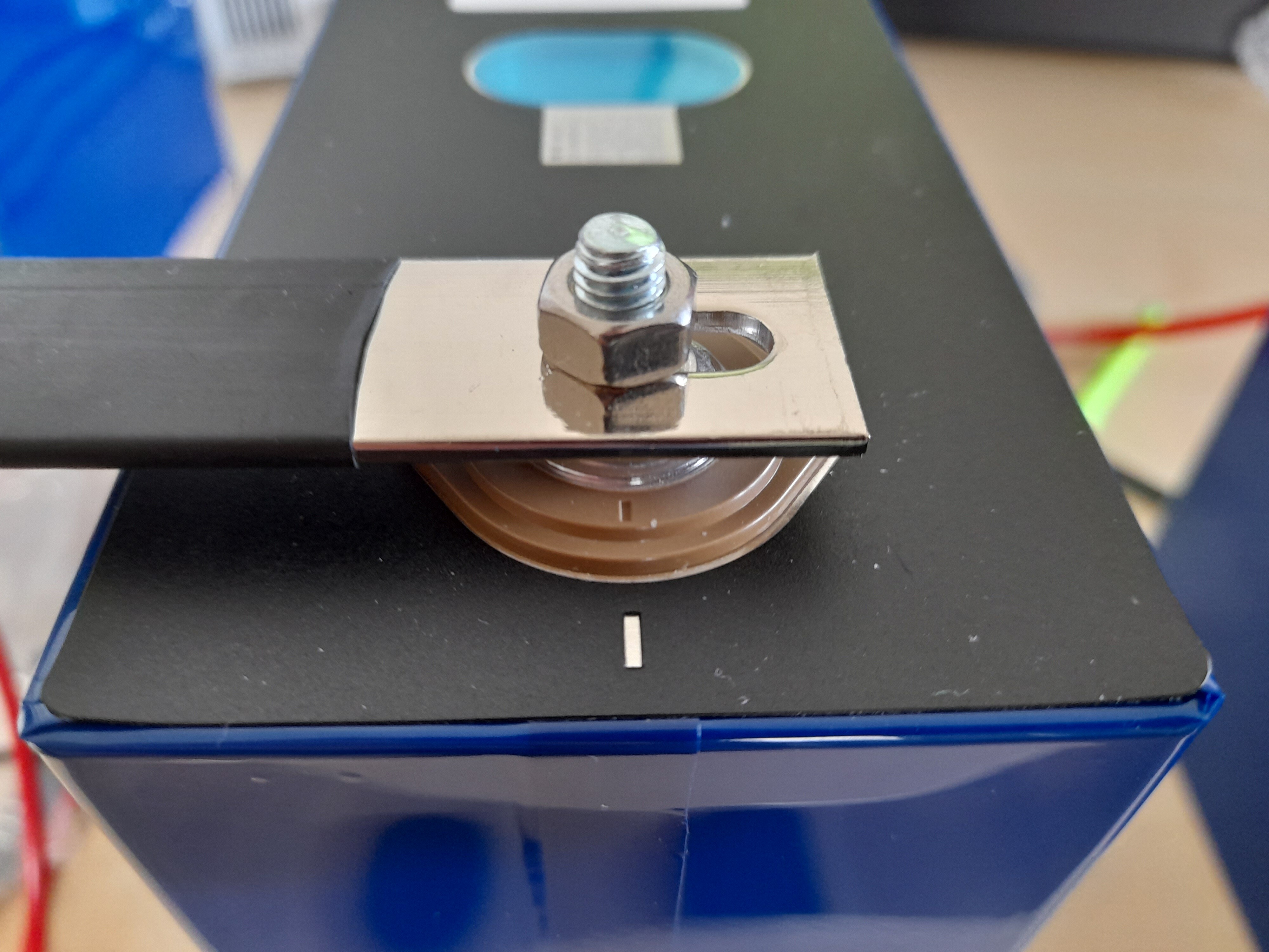

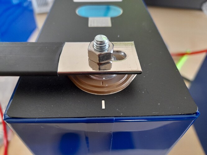

Die bei der Lieferung begelegten Busbars und Schrauben sind bei mir problematisch.
Die Langlöcher sind extrem lang und die Muttern haben wenig bis fast keine Auflage:

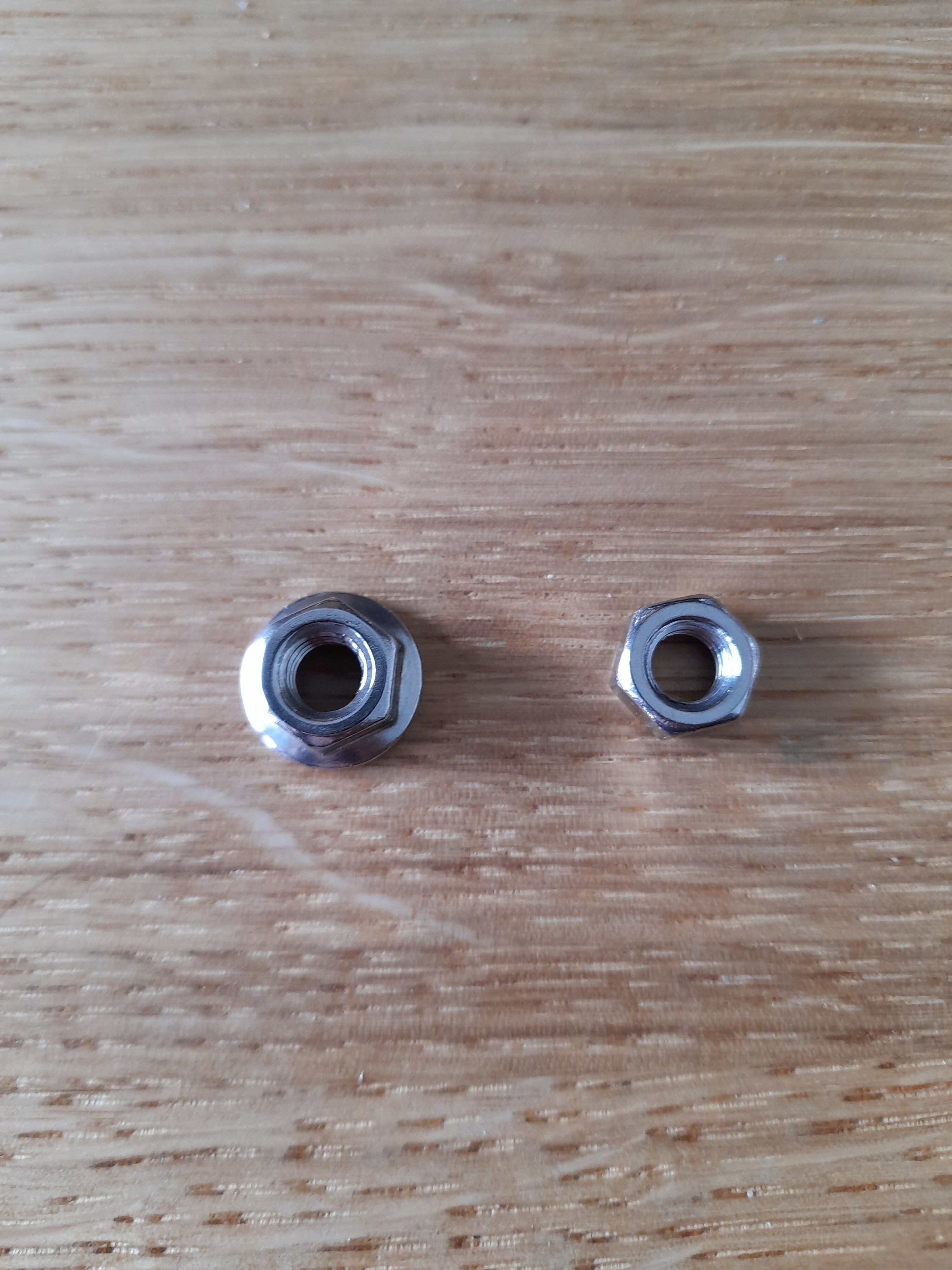

Hier wird schon beim testen die Busbar "extrem" heiß. Ich empfehle Muttern mit mehr Auflagefläche, und Unterlegscheibe drunter legen:
Die Busbars selbst scheinen in meinem Fall auch nicht Plan zu sein, so ist auch hier ein Problem mit der Auflage und der Wärmeentwicklung. Ich teste daher mit meinen liebgewonnen flexbusbars

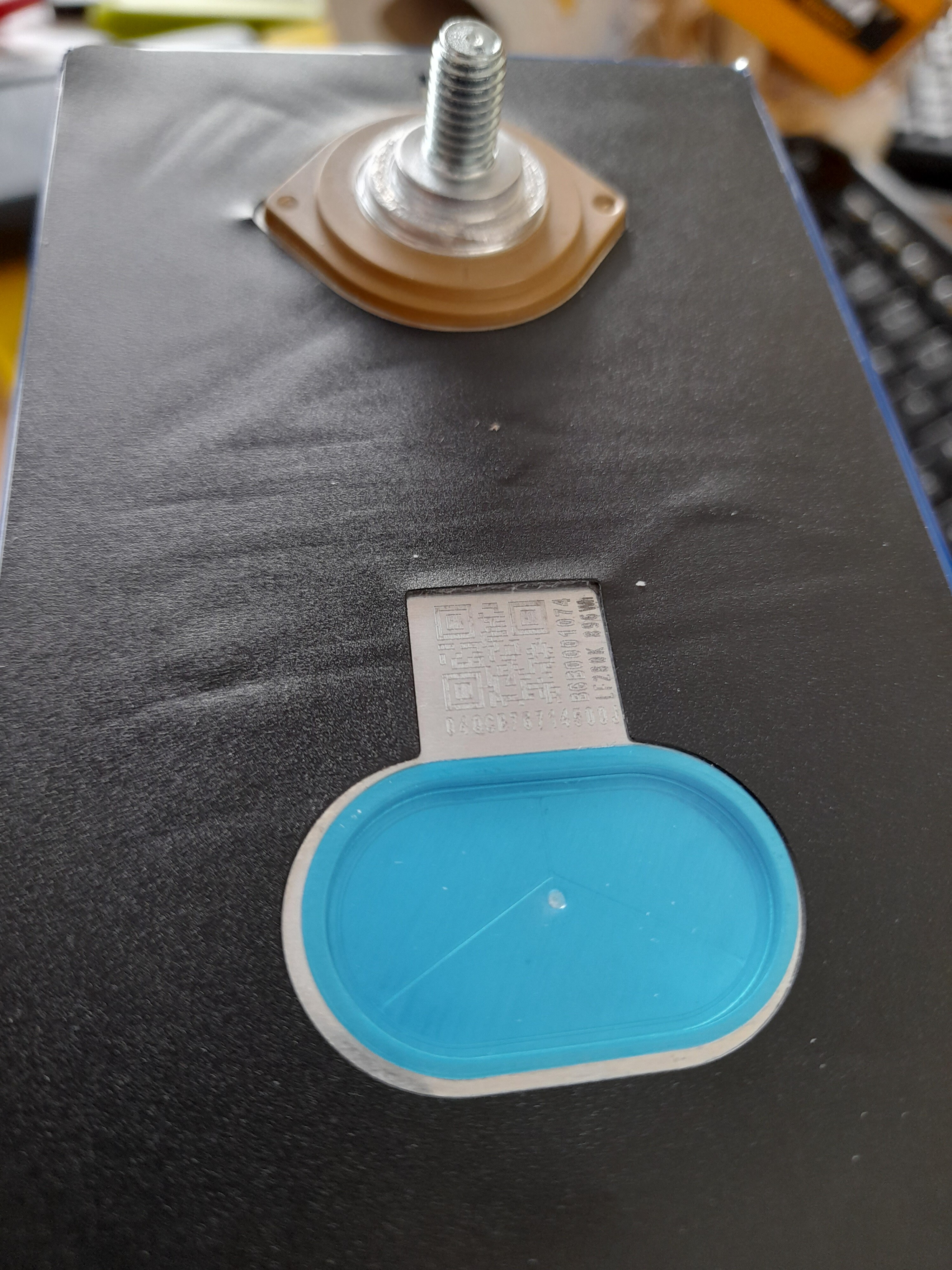

Dachte ich auch, manche sehen allerdings schon rampuniert aus. Klebereste an der Folie, Pappe schlecht geklebt...
Ich bin auf die Messergebnisse gespannt, der Innenwiederstand ist teilweise deutlich über den im Datenblatt >2,5 m Ohm.
Schau mal im Datenblatt bei welchem SOC die impedance gemessen wird. Wenn der Ladestand unter dem angegebenen SOC liegt ist auch der Innenwiderstand höher.
So ganz taufrisch sehen sie nicht aus.
Hast du mal den QR Code genau angeschaut und entschlüsselt?
wenn du viel geld hast kannst cupal scheiben von klauke kaufen
wenn du nicht soviel ausgeben möchtest aluscheiben
die scheiben aber unbedingt entgraten und mit feinem schleifpapier planschleifen
die busbars mit der seite der abgerundeten kanten auf die scheibe montieren
oder du machst das so wie ich und baust dir flexible busbars(die kabelschuhe müssen aber auch entgratet und plangeschliffen werden...)
Das schaut sehr nach abgezogen und wieder aufgeklebt aus. Ein Prod. Datum vor einem Jahr.... Was haben die Zellen in den letzten Monaten gemacht? Sind sie herumgestanden und wie ein guter Schinken/Käse/Whisky in der Zeit gereift?
Garantiert, die gespeicherte Energie wird so wie beim Whisky zwar im lauf der Zeit auch weniger aber viel besser. Da freut sich dann jeder Elektro Motor wenn er solche "gschmakigen" Elektronen vorgesetzt bekommt und dreht vor lauter Freude noch schneller.

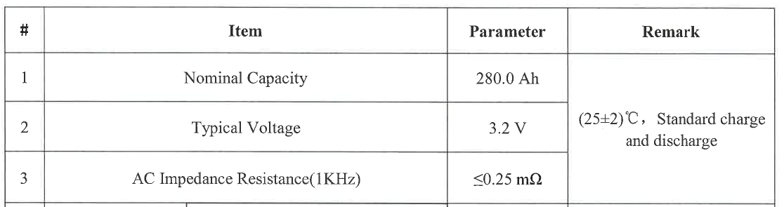

Danke, für deine Antwort. Im Datenblatt der LF280K steht:
Ich verstehe das als 3,3V. Und in diesem Bereich messe ich auch.
Den QR Code kann mein Mobiltelefon nicht erkennen. Der umgebende Zahlencode ist zumindest Valide.
Es klappt besser, wenn du beim Barcodescanner das Bild invertierst. Jedenfalls mein Handy kann es dann besser.
Ich habe ja die flexiblen Busbars als alternative, ich finde sie MEGA.
und mache "ab heute" alle Tests nur noch mit diesen.
