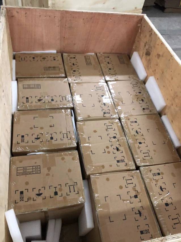

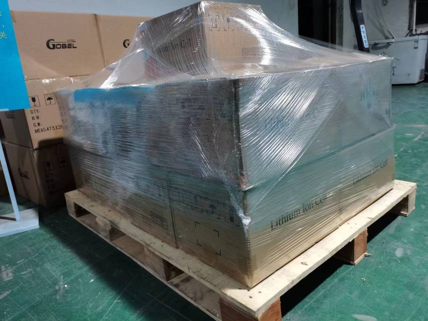

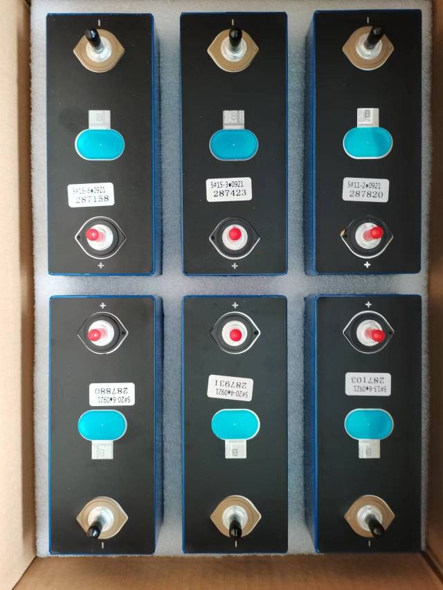

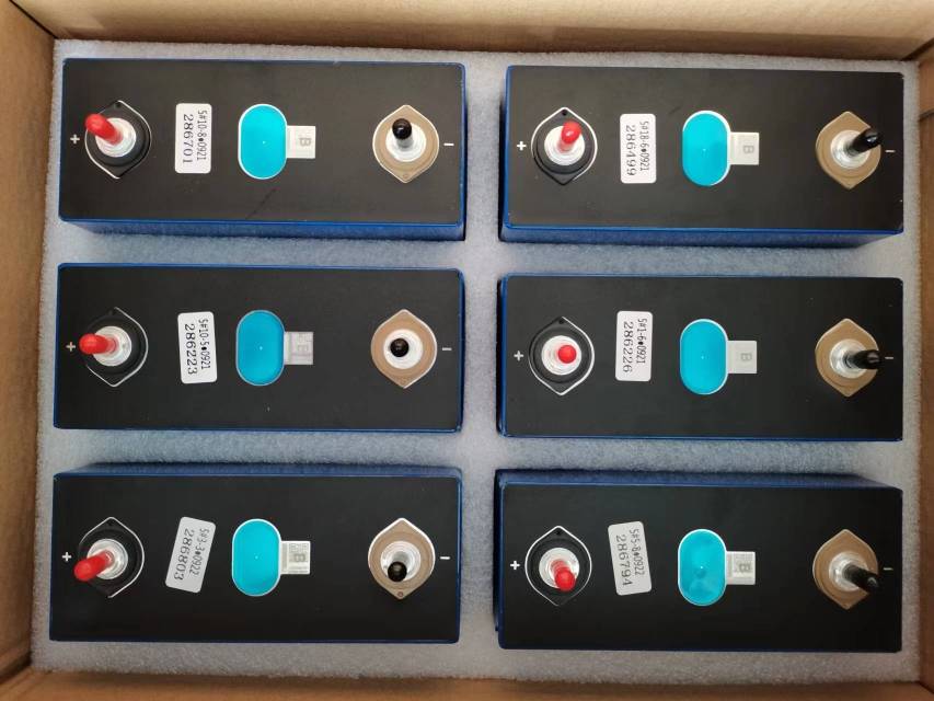

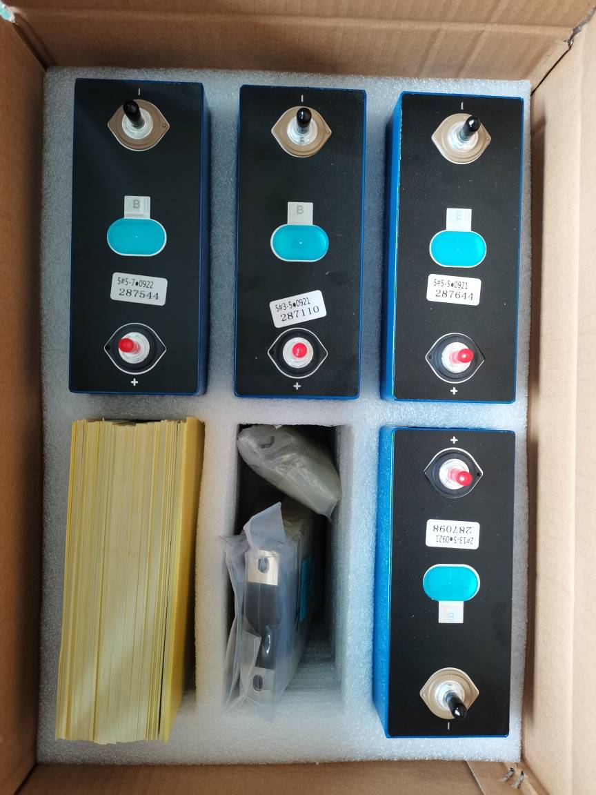

Die Batterien die ich bestellt habe sind nun alle getestet und auch bereits verpackt. Ich habe Fotos bekommen und sogar ein Video.
Ob das nun die Batterien sind, die ich bekomme, sei jetzt mal dahingestellt, das werde ich dann sehen. Aber sie geben sich wirklich Mühe.
Hier mal die Bilder die ich bekommen habe. Das ganze wird wohl auch noch in eine Holzbox gepackt und dann verschifft:

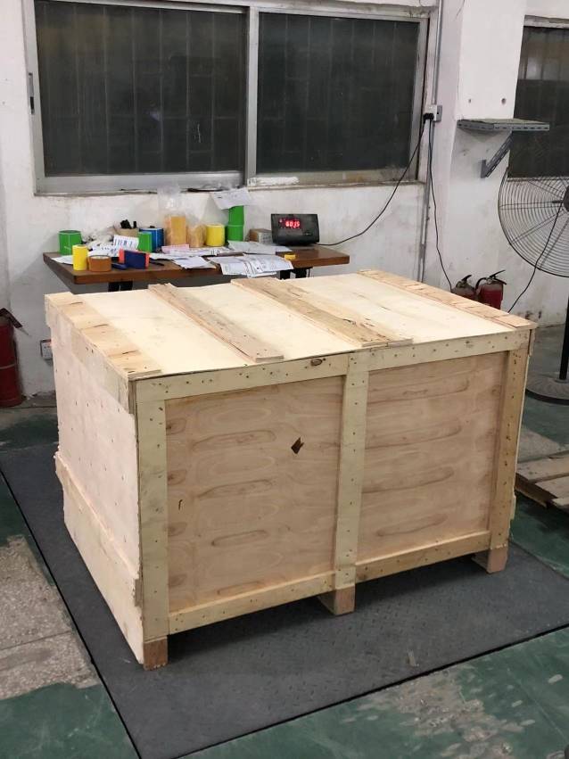

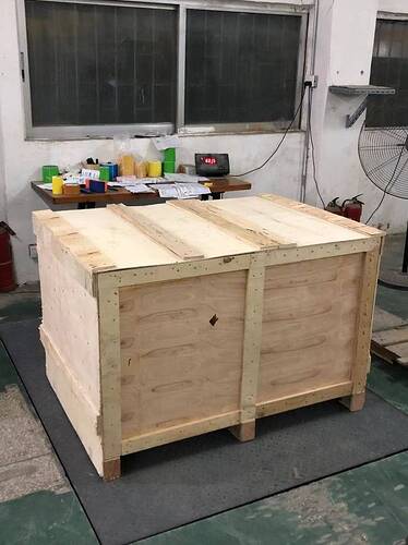

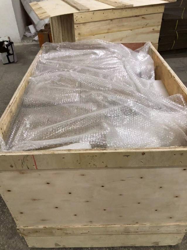

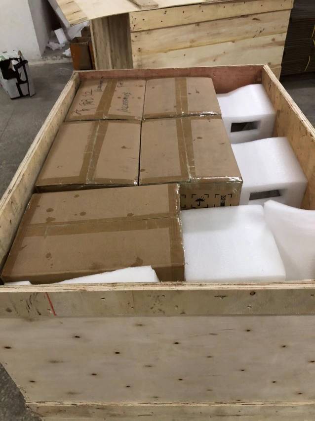

hier ein kleines Update.
Die Kartons mit den Zellen wurden nun in eine Holzkiste verpackt.
Gobel Power teilte mir mit, das dies nur gemacht wird wenn man die Ware per LKW anliefern lässt.
Ist ja auch verständlich. Mit einem Paketdienst wie DHL oder UPS wird das nicht gehen.
Auch hier ein paar Bilder dazu:

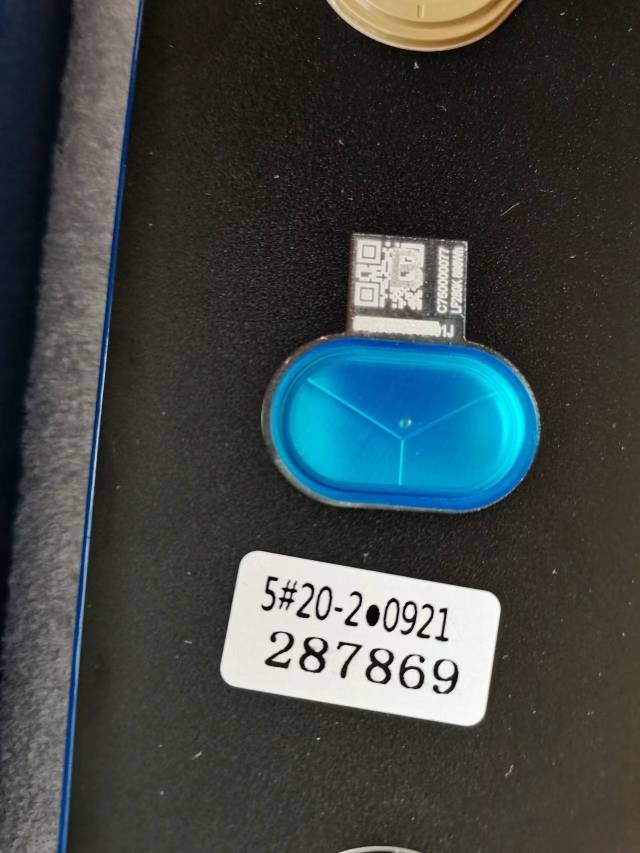

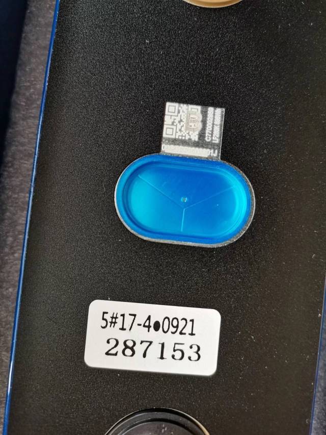

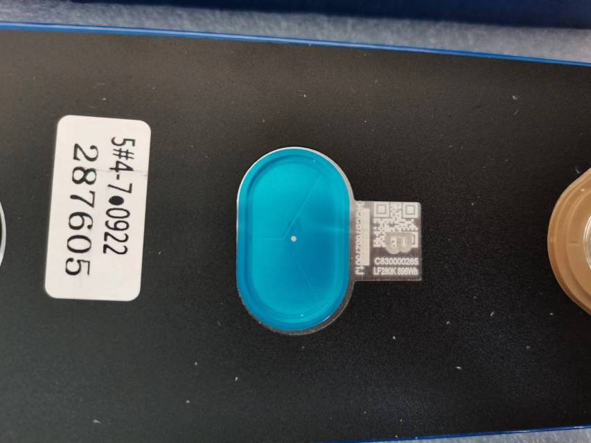

Hab aus Neugier einen zweiten Code unter der Folie gefunden. Sieht aber nicht aus wie die üblichen die im Netz findet.
Hab hier mal ein Thread aufgemacht:
https://forum.drbacke.de/viewtopic.php?t=7190
