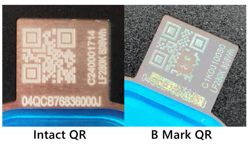

So wie ich das verstanden habe, sind die QR Codes mit einem B bedruckt und eine der beiden Seriennummern sind nicht lesbar.
Somit ist es nicht mehr möglich festzustellen, ob die Batterien von der Firma EVE sind und wann sie wirklich Produziert wurden und
ob es sich wirklich um Grade A Zellen handelt. (Oder sind das dann automatisch Grade B Zellen?)
Das heißt dann auch man sollte die Finger davon lassen?
Ich hatte bereits bei Shelly angefragt und diese Antwort erhalten:
- intact original QR Code: The older stock of EVE cells are all with intact QR codes, and the new edition after March 2022 of non-HSEV grade cells are engraved with a B mark for identification, which means just for telling the difference between the EV grades and Non EV grade, our stocks are produced after Jan. 2022, so the original QR code will be with a B mark now.
Habe ich das alles richtig verstanden und Kann mir noch jemand sagen was non-HSEV bedeutet und was EV grades und Non EV grade bedeutet?

Die ESS und die LSEV Qualitäten sind das was man als Privatperson im Moment hauptsächlich kaufen kann.
Um die Zellen, die nicht für die PKW-Produktion (HSEV) geeignet sind, eindeutig zu identifizieren hat EVE sich entschieden, da ein B über den 3D Barcode zu platzieren.
Die Klarschrift-Seriennummer der Batterie soilte weiterhin zu lesen ein, um die Batterie, den Hersteller und gewisse technische Parameter eindeutig zu identifizieren.

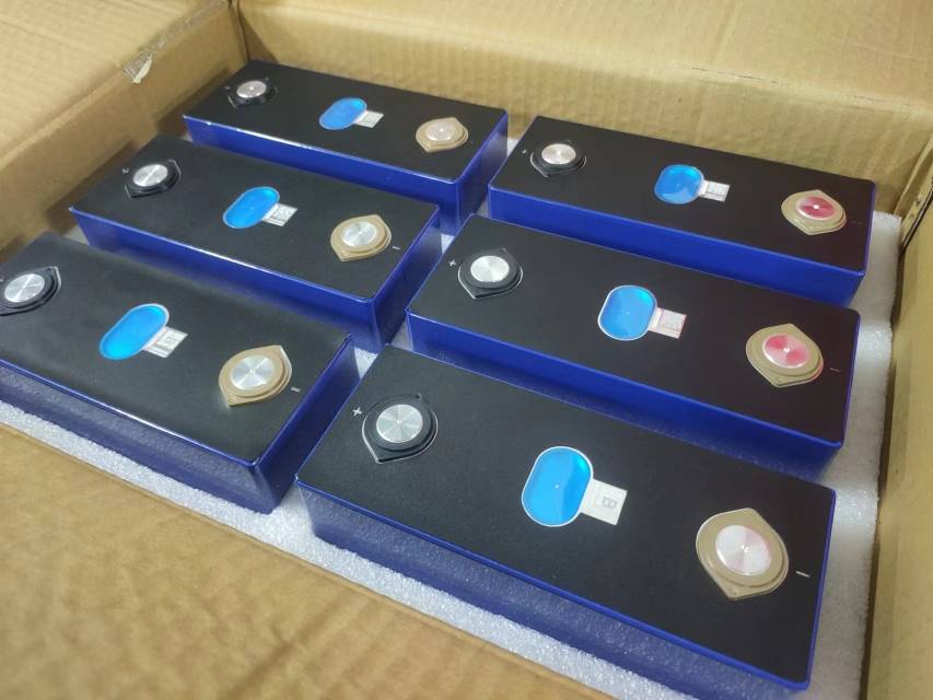

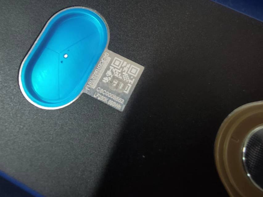

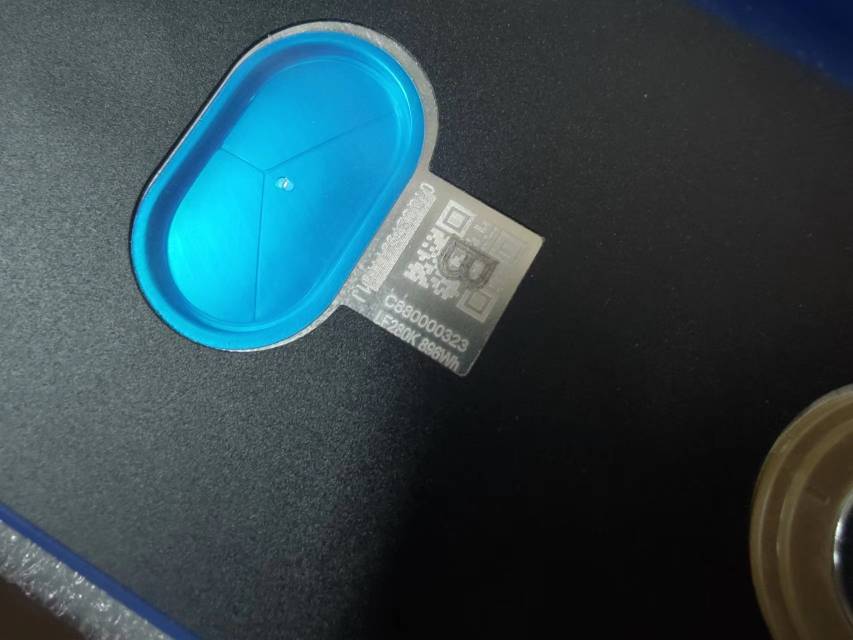

Hier mal zwei Bilder von den B gelabelten Barcodes der Batterien von diesem Händler.
Hier kann man sehen, daß die Batterie am 08. August 2022 produziert wurde.
Der Anfang des Codes C88 bedeutet Jahr / Monat / Tag. Der Code ist hexadezimal codiert.
Somit steht C für das Jahr also 22, die 8 für den Monat August und die nächste 8 für den Tag.
An der linken Nummer auf dem Label, die zum Teil weg gelasert wurde, kann man manchmal den Hersteller noch erkennen.
Die ersten 3 Stellen des Codes zeigen den Hersteller. Für EVE ist das 04Q
Diese Batterie hier ist zum Beispiel am 12. August 2022 hergestellt worden.
Das erste C steht für das Jahr 22 dann die 8 für den Monat August und dann das C für den Tag 12.
Hier nochmal beide möglichen Codes die auf den Zellen sein können, die von der Firma Gobel Power versendet werden:

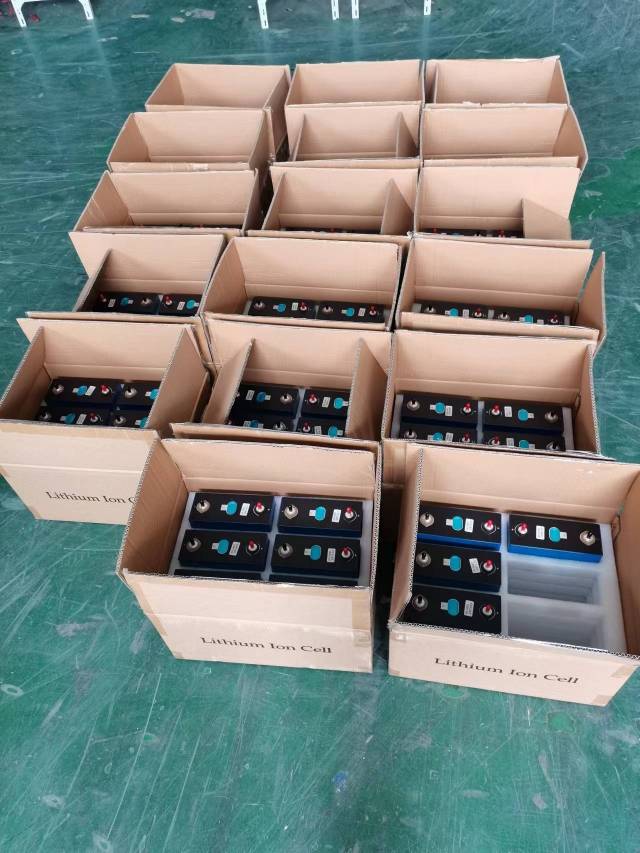

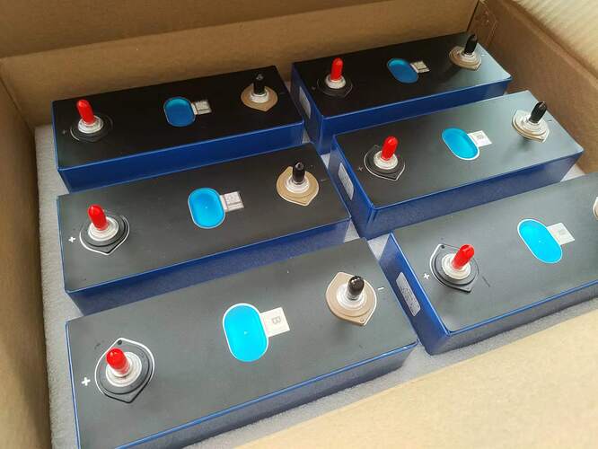

Und hier Bilder der verpackten Zellen
