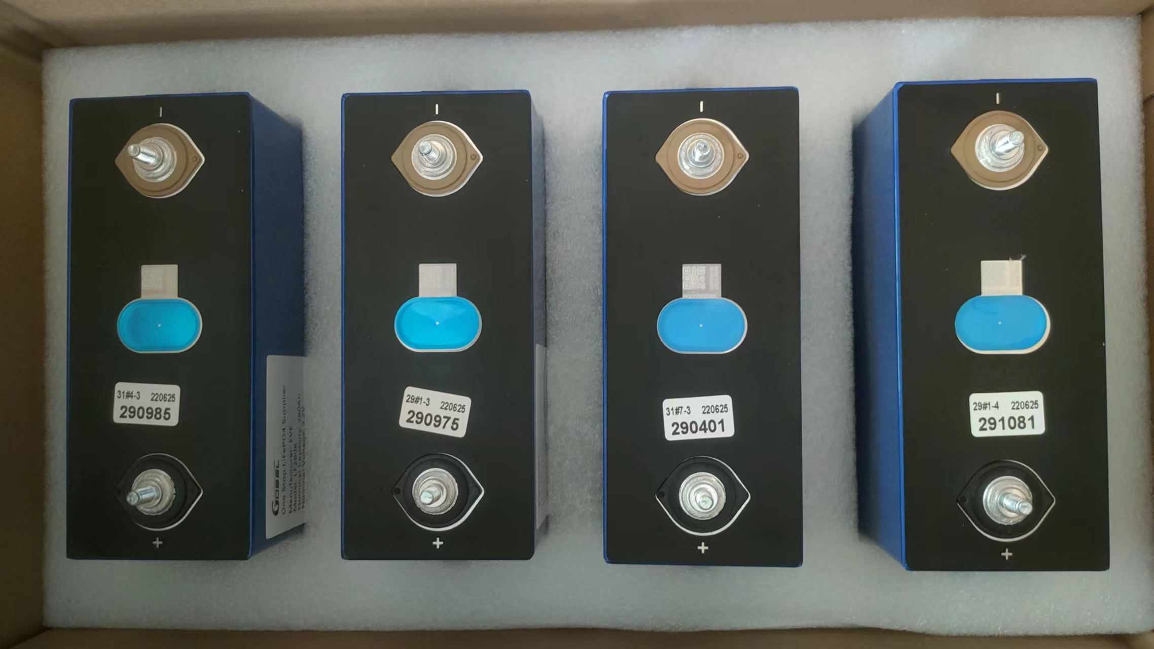

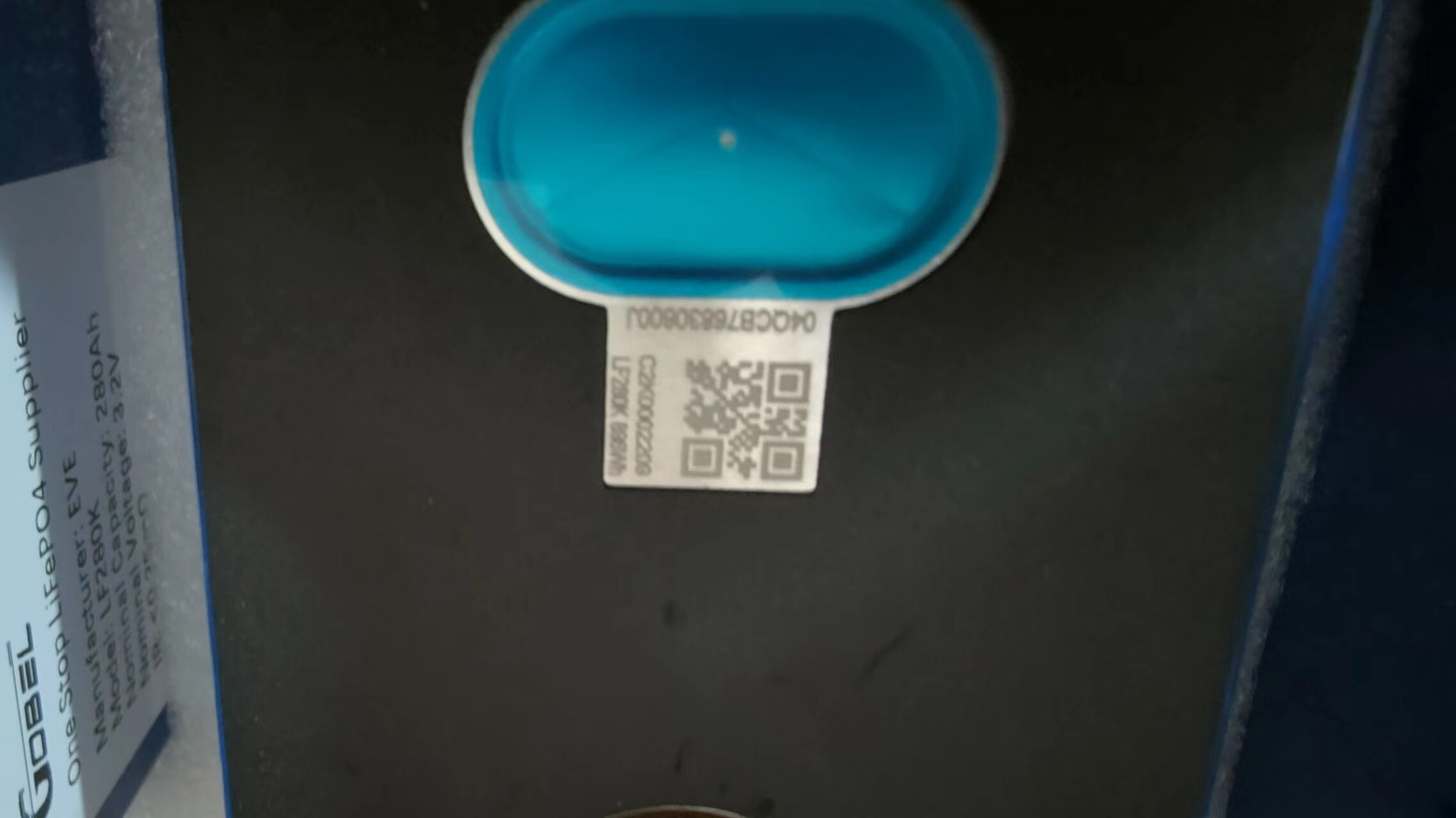

Intakter QR-Code von EVE. Wie vereinbart wurden die Zellen mit aufgeschweißten M6 Gewinden geliefert. Nirgends Kratzer oder sonstige Anzeichen, dass die Zellen nicht neu sein könnten. Ganz, wie man sich das wünscht.
Vor Versand hatte Shelly mir auch Daten der Zellen und ein paar Fotos mit erkennbarem QR-Code zugeschickt. Ich habe auf jeden Fall die abgelichteten Zellen erhalten. Siehe Anhang

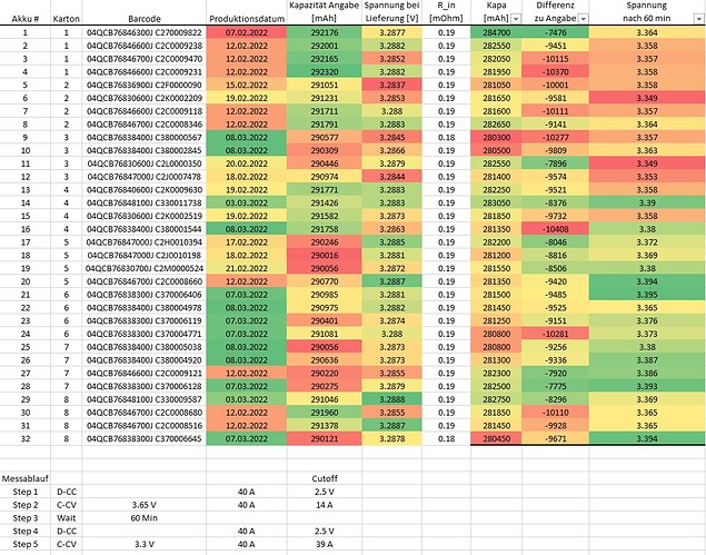

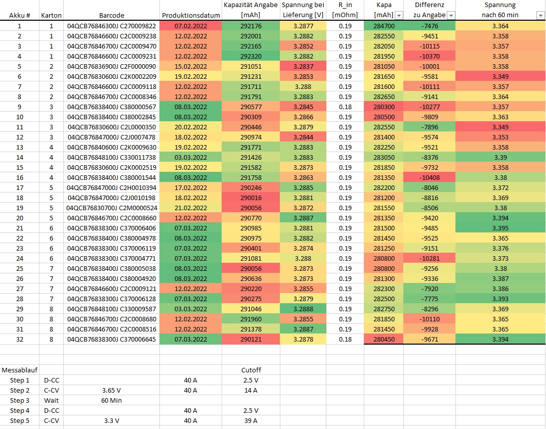

Parallel habe ich über zwei andere Händler jeweils ein EBC-A40L bestellt und die Tests konnten direkt starten. Testablauf war:
1. Entladen mit 40 A bis 2,5 V
2. Laden mit 40 A bis 3,65 V (CutOff 14 A)
3. Eine Stunde warten
4. Entladen mit 40 A bis 2,5 V
Raumtemperatur war durchgehend bei 23 - 27 °C - also komplett entsprechend der Dokumentation von EVE. Lediglich den maximalen Strom von 0,5 C (140 A) konnte ich nicht einhalten. Alles andere lief streng nach Protokoll :wink:
Zusammenfassung der Testergebnisse:
- alle Zellen haben die vereinbarten Eigenschaften
- der interne Widerstand ist sogar erfreulich niedrig
- die aufgedruckten und im Vorfeld von Shelly (unnötigerweise) propagierten Kapazitäten von >290 Ah scheinen völlig willkürlich. Es gibt nicht einmal eine Korrelation zu den von mir gemessenen Werten.

Ich habe wohl mit die letzten Zellen von Gobel erhalten, die ohne das "B" im QR-Code daherkommen. Mittlerweile haben sie wohl nur noch die mit dem "B" im Angebot. Ist aber natürlich nur ein Aufdruck und mir ist schon klar, dass auch meine Zellen nach neuer Politik von EVE auch mit diesem "B" gekennzeichnet wären. Von daher würde ich dort jetzt auch diese bestellen.
Die Kapazitäten sind so grob alle um die 10Ah unter der Angabe des Händlers.
Wie messen die denn?
Da alle über 280Ah sind, gibt es keine Reklamationsgründe.
Herzliche Grüße
Sie messen wohl nicht selbst, und gruppieren den Akku mit den Angaben die Sie von Ihrem Dienstleister bekommen.
Ich hatte 14 Ah zwischen bester und schlechtester Zelle. Ettiketiert war die Differenz zwischen 2Ah.
Wenn man es merkt bekommt man einen Redund. Aber es kann sein dass man nicht das bekommen hat was vereinbart und beworben wurde.

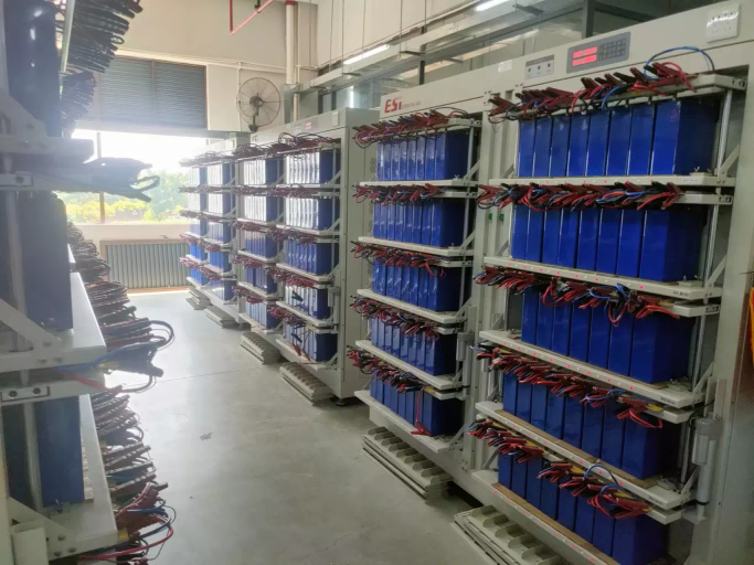

Shelly hat mir eben noch einmal ein Bild von deren Testequipment geschickt. Dort wird wohl gemessen, bevor die Gewindestangen montiert werden. Die Kontaktierung findet wohl vollflächig statt
Bezüglich der Messdifferenzen sagt Shelly, dass das an der etwas schlechteren Kontaktierung und oft an den Temperaturunterschieden liegen kann.
Bei den Temperaturen gebe ich ihr grundsätzlich Recht, die waren bei mir aber konstant zwischen 23 und 27 °C.
Eine sich ändernde Strommenge durch kleine Kontaktierungswiderstände erschließt sich mir nicht. Das EBC regelt auf konstante 40 A. Ein Widerstand sorgt nur dafür, dass die gemessene Spannung beim Laden ein paar mV zu hoch und beim Entladen zu niedrig ermittelt wird. Die Abschaltung findet also jeweils etwas zu früh statt. Da das aber nur in den extrem steilen Randbereichen der (Ent)Ladekurve greift, kann ich mir kaum vorstellen, dass das 10 Ah Differenz erklären kann.
Aber zugegeben: meine 2 EBCs sind nicht kalibriert. Wenn sie also bei angezeigten 40.00 A in Realität 40,5 A liefern, wäre das eine Erklärung. Dann wären aber beide zumindest ähnlich falsch justiert.
Danke für deinen Bericht Clyde, im Foto wo man die 4 Zeiten sieht. Ist da das Überdruckventil Y bei Zelle 3 von links anders herum?
Grüße Chris
Grüße Chris
Was euch alles auffällt. Habe ich gar nicht drauf geachtet. Aber du hast Recht. Bei 14 der 32 Zellen ist der untere Strich vom "Y" Richtung Barcode/-Pol, bei den anderen Richtung +Pol. Scheint zufällig verbaut zu werden, tut der Funktion ja aber keinen Abbruch.
