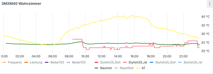

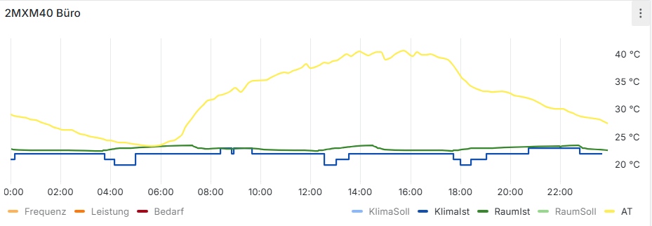

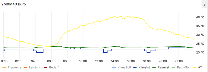

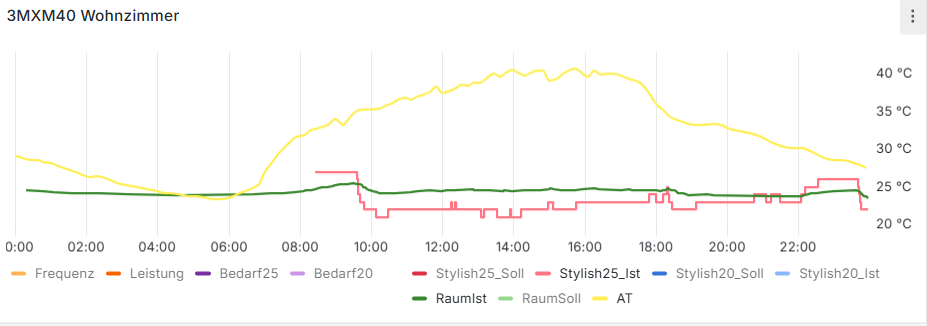

Wir haben 5 IGs, eins davon an einer Innenwand und die anderen vier an Außenwänden (Nordwest und Nordost). Das Verhalten aller IGs ist identisch. Ich kann also Deine Beobachtungen hier nicht nachvollziehen, obwohl bis zum späten Vormittag bzw. ab dem späten Nachmittag die Sonne die Wände außen immer noch stark aufwärmt.
Im Gegenteil, wenn es so wie von Dir beschrieben wäre, müsste im Sommer die Kühlleistung ja Dank der wärmer werdenden Außenwand und der dadurch wärmer werdenden Raumluft immer weiter hoch gehen. Tatsächlich sinkt aber im IG die gemessene Temperatur immer weiter ab, bis sich ein Gleichgewicht eingestellt hat.
Hier wird ab ca. 16:00 Uhr die Außenwand von der Sonne beschienen und dem IG ist es hinsichtlich der gemessenen Temperatur völlig egal:
Hier wird bis ca. 11:30 Uhr die Außenwand von der Sonne beschienen, Auswirkung der Wandtemperatur ebenfalls nicht ersichtlich:
