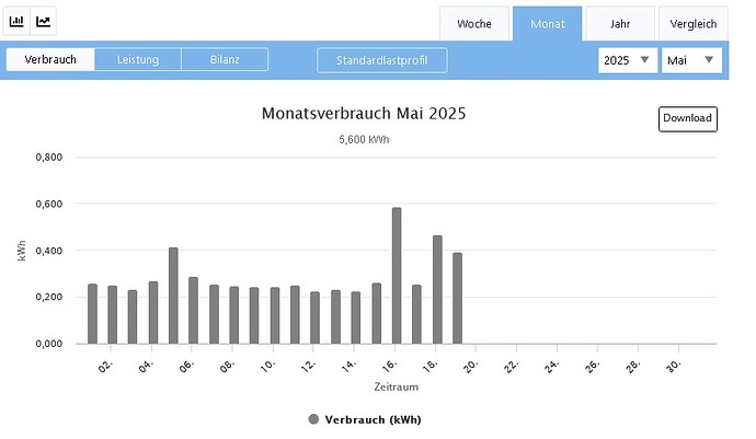

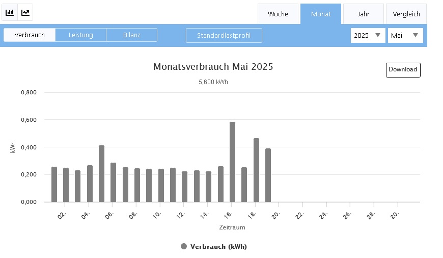

Das ist das, was mein Netzbetreiber geloggt hat von unserem Smartmeter. Die Tage kam bei uns so gut wie alles vom Dach/aus dem Akku, das da ist das, was der WR gezogen hat. Den 16.05 konnte ich dabei schlecht auseinander nehmen, es gab keinen höheren angeschlossenen Verbraucher. Was ich sehen kann ist, dass an den drei Tagen an denen mehr aus dem Netz benötigt wurde weniger eingespeist wurde. Also folglich auch weniger erzeugt wurde.
Er hat also an Tagen mit mehr Sonne weniger Bezug aus dem Netz.
Deye 12K ohne MI, alles an GRID.

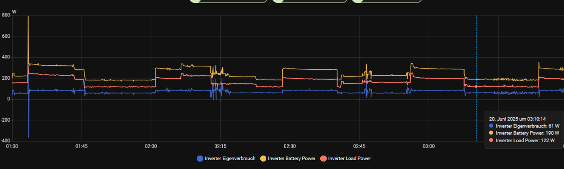

Ich habe mal den Verbrauch der letzten Nacht ausgewertet in 2 Versionen:
  1. Für 5 Minuten die Werte Akku, Hausverbrauch und Stromähler gezogen und die Differenz ermittelt.
  2. Um 0 Uhr und um 5 Uhr die Werte für den Energieverbrauch gezogen:
  • Akku Entladung (Deye)
  • Hausverbrauch Gesamt (Shelly Pro 3 EM)
  • Zähler Export (Tasmota Lesekopf)
  • Zähler Import (Tasmota Lesekopf)
Ergebnis:
1: Mittelwert 132,8W
2: 132,5 W (0,66259462 kWh in 5h)
Also erstaunlich identische Werte.
Mein Deye läuft aktuell auf FW 1151. Evtl. teste ich mal bei Gelegenheit die neuste Version.
Unschärfen bleiben natürlich:
  • Die vom Deye gelieferten Werte sind recht ungenau (für Akku kWh mit nur einer Nachkommastelle).
  • Genauigkeit der Deye Messungen und vom Shelly Pro 3EM
Aber ich denke das macht keinen Riesenunterschied.

Ich errechne den Eigenverbrauch aus den von Deye gelieferten Werten. Bei einem Hausverbrauch von etwa 200 Watt liegt der Deye-Eigenverbrauch bei rund 90 Watt.
Bei dieser Anlage kann ich die Werte von Deye nicht verifizieren, da ich nicht zum Gegenmessen habe. Ich habe aber noch eine Anlage, in der ich den Shelly Pro 3 EM habe. Wenn ich heute Abend Zeit habe, werde ich versuchen, die Daten von Shelly mit den Daten vom Deye zu vergleichen.
Die 90w hab ich auch mal gemessen, dazu das ganze Haus ausgesichert, so dass nur noch der Deye an war. Keine Sonne, kein Akku. Wenn allerdings Last im Haus und der Akku an ist, gehen bei uns ins Haus rd 300w. Aus dem Akku werden aber dann um die 420-440w entnommen. Das sind dann wohl noch Regelverluste.
Ja, genau, Wandlungsverluste sind sicher auch noch dabei. Aber letztlich egal, wie das Kind heißt. Das ist Strom, der benötigt wird, um das Haus aus dem Akku zu versorgen.
