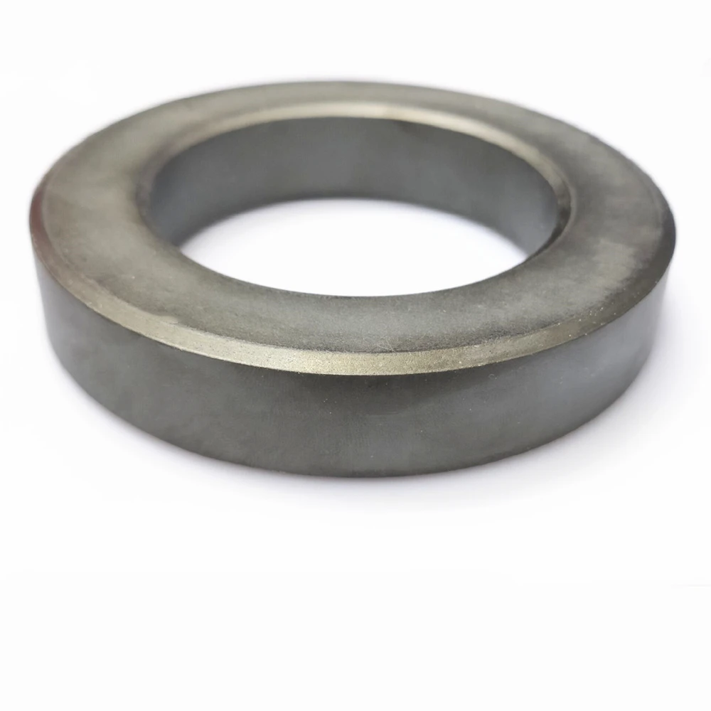

Diese Farrit Ringe habe ich natürlich auch nicht. Soll ich solche noch bestellen?
Bis auch die Batterie bekomme ich die selber eingebaut.
Batteriekabel wird am Wochenende neu gelegt und hat dann 95mm2. Das bekomme ich nicht durch so einen Farrit Ring gewickelt.
so einen XXl Ferrit Ring bekommst Du z.B. von Aliexpress
Ja, habe ich auch schon gesehen. Sind die Farben der Ringe dann egal? Also kann ich alles schwarze nehmen oder muss ich jetzt weis, grün und schwarz suchen?
diese Ringe sind oft aus Ferrit, (steinhart und spröde, teilweise scharfkantig)
für unseren Einsatz müssen die in einer dicken Kunststoffschicht überzogen werden und dieser Kunststoff hat auch mal eine Farbe. Gewisse Hersteller kodieren so z.B. die verwendeten Materialen oder die magnetischen Eigenschalten die Permeabilität...
