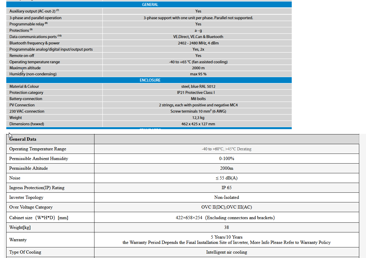

Da hat die Tage einer den Stromverbrauch von einem Superduper-Hyper blauen RS 6000er in Abhängigkeit der Batteriespannung tabelliert und gegrapht vs einem Deye 12K... :scream:
Und siehe da der Deye hat dreimal so viel gebraucht :face_vomiting:
das der Deye in einem normalen Haus auch soviel Schieflast pro Phase bietet wie drei der RS 6000, das hat der geneigte Leser hoffentlich verstanden.
Kommen wir zum Ventilatorengeräusch:
Da heisst die Aufgabe IP65
Wenn ich so einen Deye in eine Dünnblechdose verpacke und mit offenen Ventilatoren einmal quer durch puste dann haben die Ventilatoren weniger zu tun und erreichen gleichzeitig mehr, also ein WIN-WIN System
Blöd halt das diese Dünnblechdose weder Aussen an die Hauswand noch in den staubigen Keller, noch in tropischen Gefilden mit allerhand Critter gehängt werden kann. Die Natur wird diese Dünnblechdose killen wenn man sie nicht regelmässig kontrolliert, säubert sie schützt.

Klar, wenn man sich die Verbrauchswerte reinzieht, sieht der Deye im direkten Vergleich zum RS 6000er schon ziemlich alt aus – zumindest was die Effizienz bei niedriger Batteriespannung betrifft. Drei Mal so viel Verbrauch? Autsch. Da helfen auch keine bunten Datenblätter mehr.
Und ja, das mit der Schieflast... da merkt man halt, wer das Thema verstanden hat und wer nur Katalogwerte zitiert. Der RS 6000er spielt hier ganz klar in einer anderen Liga – besonders in Sachen Netzsymmetrie und Phasensplitting.
Beim Thema Lüfterlautstärke wird’s dann fast schon komisch. Wenn IP65 der Maßstab ist, dann kann man den Deye wirklich guten Gewissens in die Tonne treten – oder wenigstens aus dem Wohnraum verbannen. Geräuschkulisse wie ein Haarfön auf Speed ist nicht jedermanns Sache.
Und das Gejammer über Eigenverbrauch? Sorry, aber wer sich so ein Setup hinstellt, sollte wissen, dass Pferde eben auch Futter brauchen – oder um’s technisch zu sagen: Leistung kostet halt Energie. Wer’s nicht verkraftet, sollte vielleicht einfach bei der Einspeisevergütung bleiben. :smiling_face_with_sunglasses:
:roll_eyes:
IP65 hat ziemlich wenig damit zu tun, dass die Lüfter ab ~30% Last temperaturungeregelt auf 100% laufen, egal ob das Gerät an der Südfassade, auf dem Dachboden, oder im kühlen Keller hängt...
