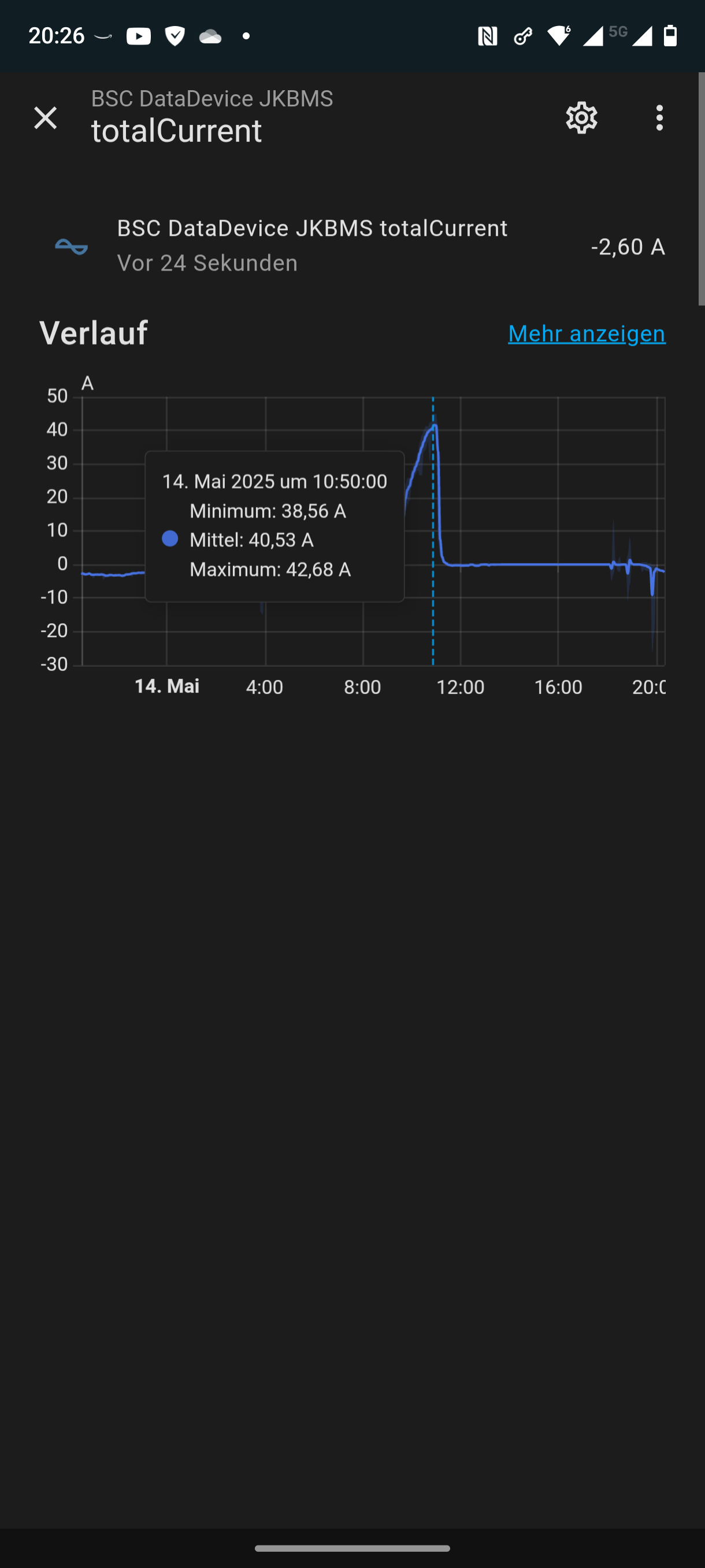

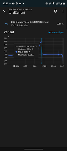

Ich weiß nicht, warum Leute die Batterie so schnell wie möglich laden wollen. Wenn der SOC-Wert der Batterie abends 100 % beträgt, ist das doch gut. Um 10 Uhr muss die Batterie nicht unbedingt voll sein.
@Totti1001, um welche Uhrzeit wird deine Batterie mit Hilfe der MIs voll, jetzt, wo die Tage länger sind und wir genug Sonne haben? Ich weiß, du wohnst irgendwo im Norden und hast nicht viel am Deye selbst. Die Details weiß ich nicht mehr. Wie ich bereits mehrfach geschrieben habe, sind die MIs Netzparall (am Grid) mit deaktivierter MI-Funktion viel besser als MIs am Gen-Port. Die Anzeige des Hausverbrauchs am Deye ist zwar falsch, der tatsächliche Verbrauch sinkt aber enorm. Ich lade meine Batterie, die eine Kapazität von ca. 12 kWh hat, jetzt nur mit 10 A auf. Trotzdem erreicht sie um die Mittagszeit einen SOC-Stand von 70 %, obwohl ich nur 4,3 kWp am Deye habe. Ich muss mich nicht mehr über den großen Bezug aus dem Netz ärgern. Wenn ich die Batterie doch mit der Energie der MIs laden möchte, aktiviere ich die MI-Funktion.

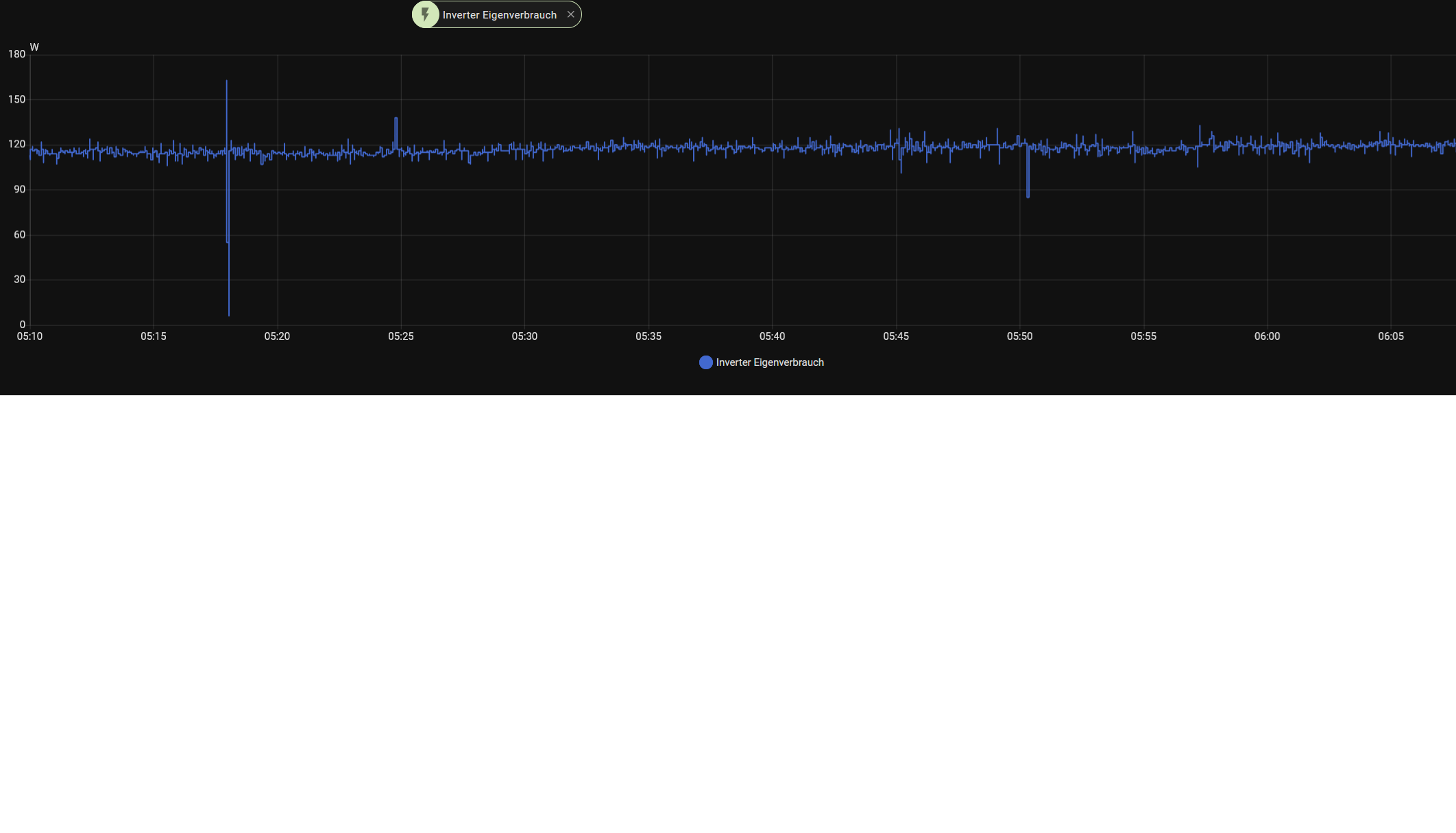

Ich habe heute Morgen auch mein Auto einphasig mit 13 A geladen. Der Inverter-Eigenverbrauch lag dabei im Schnitt bei 120 W. Den Eigenverbrauch habe ich berechnet.
Hast du „Asymetric Phase Feeding” deaktiviert? Du kannst über Nacht MI abschalten, auf Gen umstellen und deinen Verbrauch messen.
