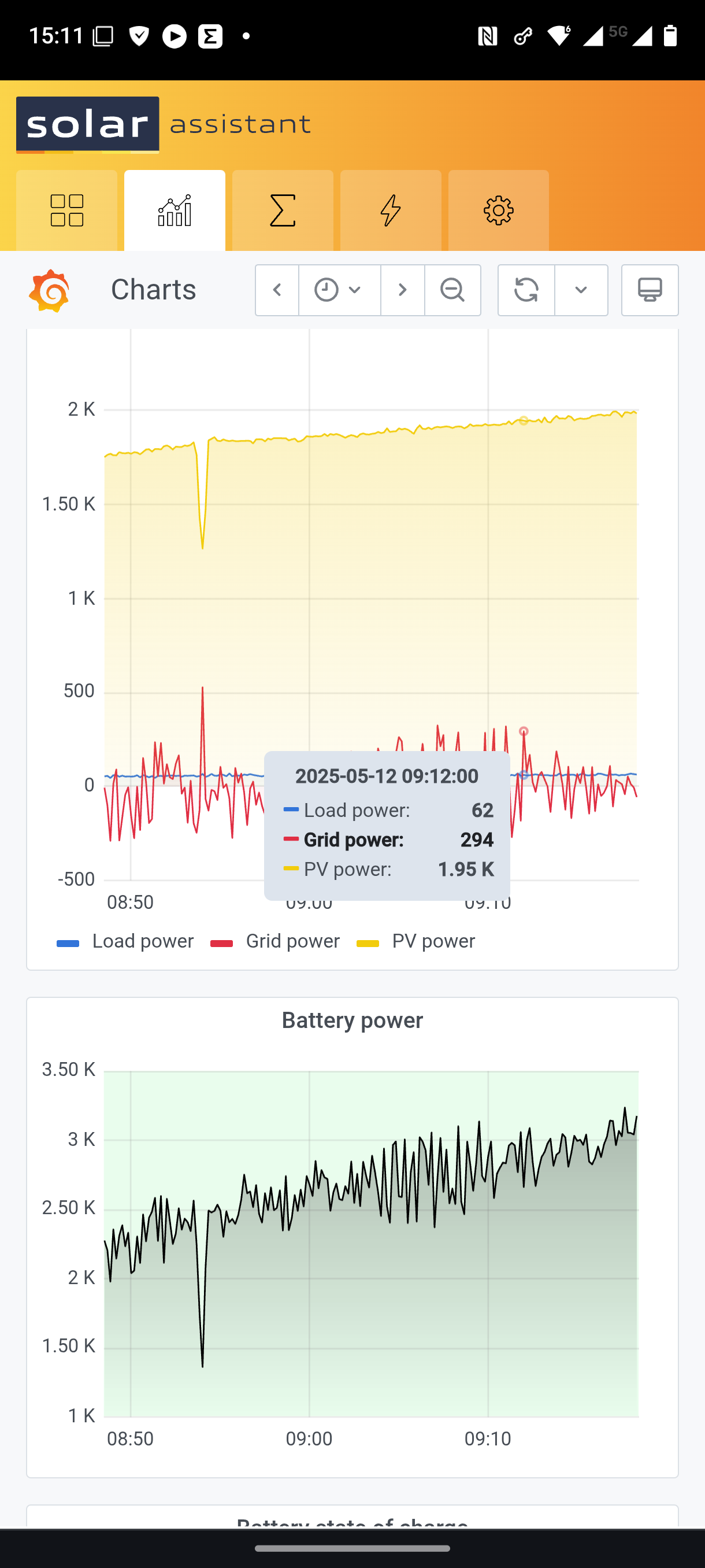

@jugi, das stimmt leider nicht. Wenn man einen aktivierten Mi Port hat, kommt es durch die Schwingungen auch beim Laden immer wieder zu Netzbezug, nicht nur beim entladen. Erst wenn er in die Einspeisung geht ist Ruhe, logisch. Und auch die - 20w wirken sich nur aus, wenn der Mi Port deaktiviert/aus ist. Mit aktiven Mi haben die - 20w oder was man auch immer als minus eingestellt hat, keine Auswirkungen.

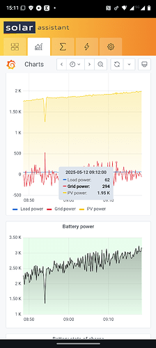

Damit ihr noch einmal seht, wie sich der Mi Port (Firmware 1135) auswirkt, gegen 7:15 Uhr hat HA den Deye von Generator auf Mi Port umgeschaltet. Wie man bis dahin sieht, läuft der Deye schön im Minus Bereich und sehr gleichmässig. Selbst die zwei kurzen Lastspitzen, haben ihn nicht aus der Ruhe gebracht. Ohne Mi also fast perfekt.
Die meisten sehen es aber einfach nicht ,weil das in der Solarman/Deye App auf Grund der max 1 minütigen Abfrage kaum sichtbar ist oder wollen es auch nicht sehen :wink:

Das habe ich bei mir noch nicht bemerkt. Du bist ja aber auch noch auf 1135. Die neuen Versionen regeln wesentlich besser.

Quark, mit FW1135 und -15W Nullregelung habe ich keinen Netzbezug wenn PV den Akku lädt.
