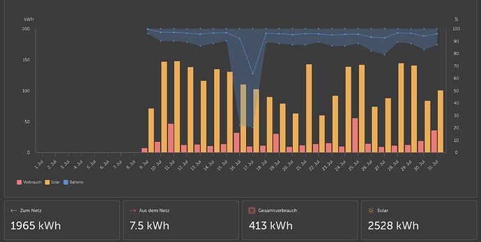

Der erste (unvollständige) Monat ist um. Einmal hat meine bessere Hälfte versehentlich im „Direktlademodus“ statt „PV Überschuss“ das Auto geladen, und die Batterie auf 20% leer gezogen.
Von den 413 kWh Hausverbrauch sind 115 kWh ins Auto gegangen. Es ist ärgerlich das man im VRM bestimmte Lasten wie die Wallbox nicht separat auswerten kann, ohne Hacks. Überlege ob ich das über Hacks ändere oder die Wallbox einfach auf AC-IN hänge. Momentan hängt bei mir das ganze Haus, inklusive Wallbox und AC-Wechselrichter auf AC-Out.

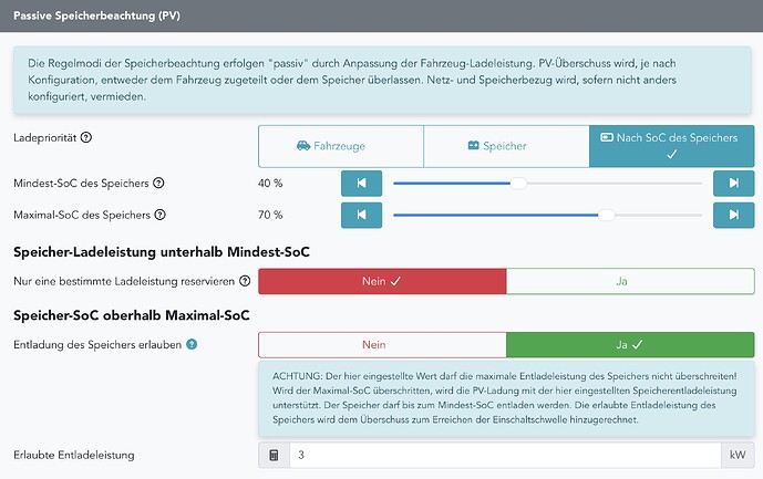

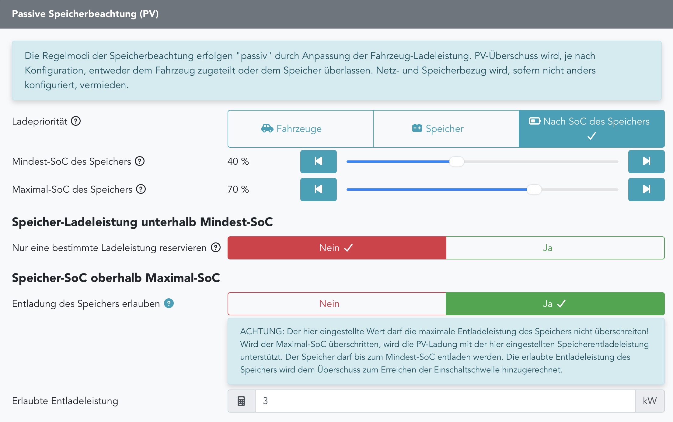

Um für die Übergangszeit Erfahrungen zu sammeln habe ich konfiguriert, das oberhalb von 70% Speicherfüllstand der Speicher bis zu 3kW Ladeleistung beisteuert. So ist sichergestellt das die Ladung nicht abbricht und ich sogar die gesamte Ladedauer drei-phasig durchladen kann:

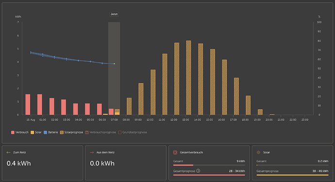

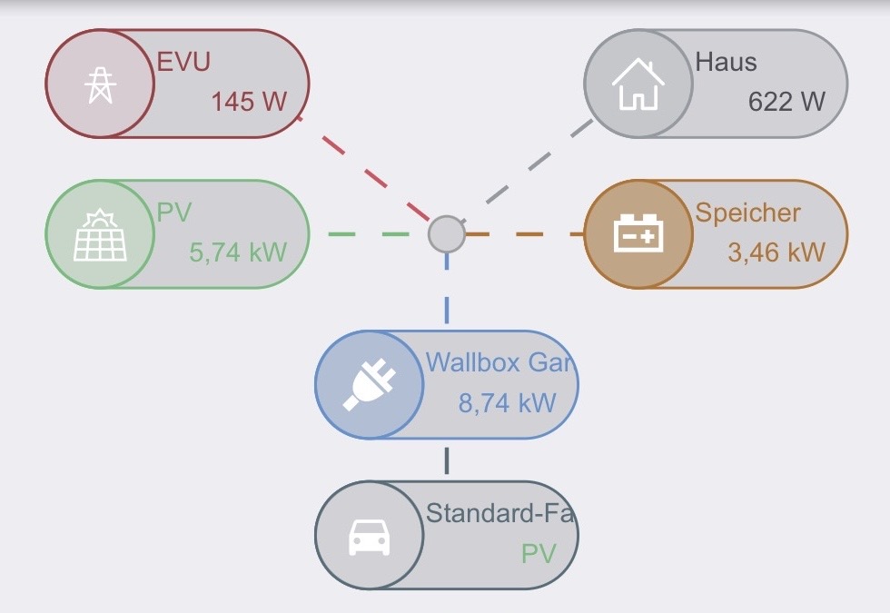

In der openWB Visualisierung ist die Speicher Zugabe dann schön zu sehen. Die PV liefert nur 5,7 kW, also unterstützt der volle Speicher die Auto-Ladung mit 3kW auf 8,74 kW und liefert die 600W fürs Haus:

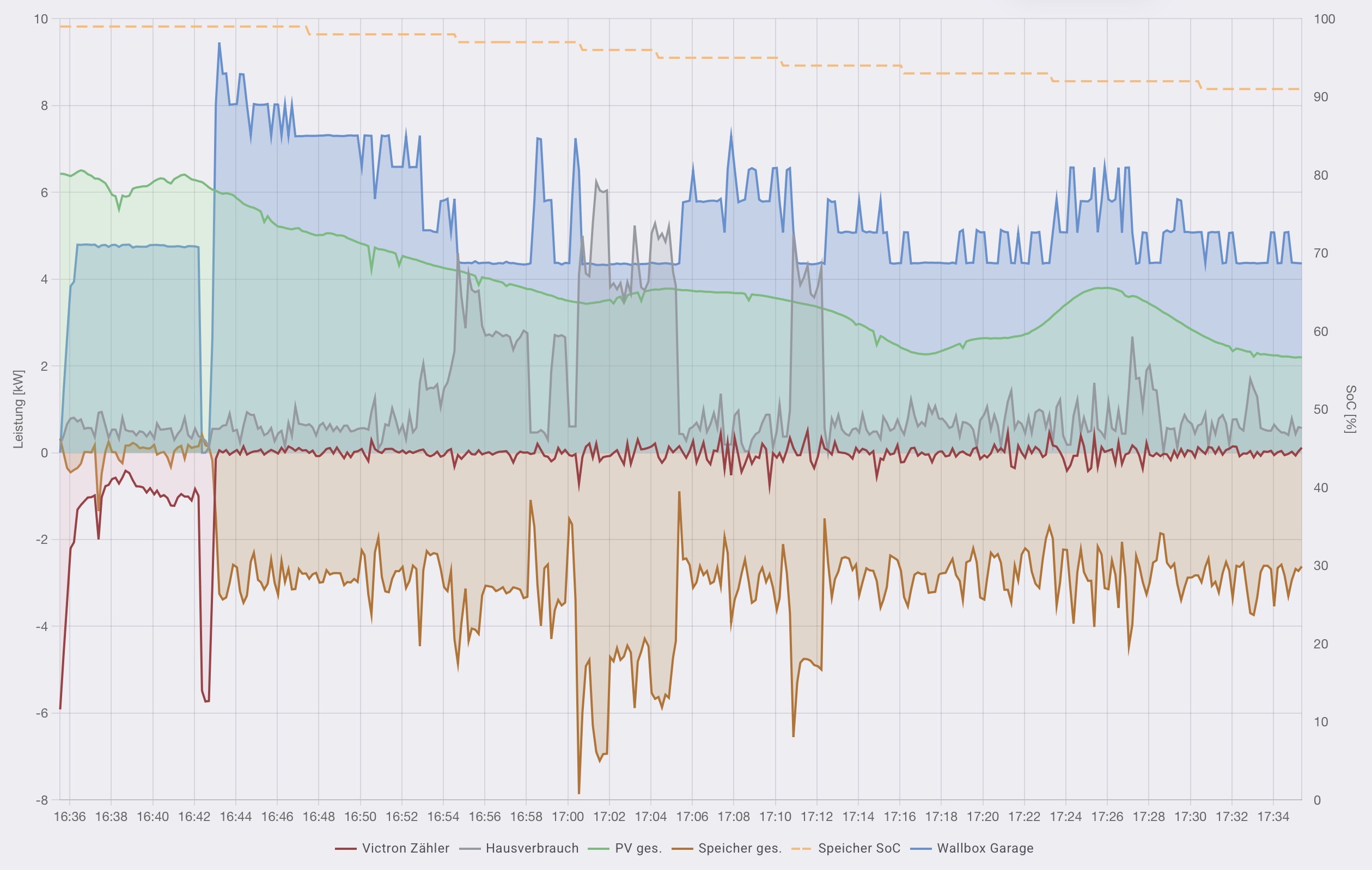

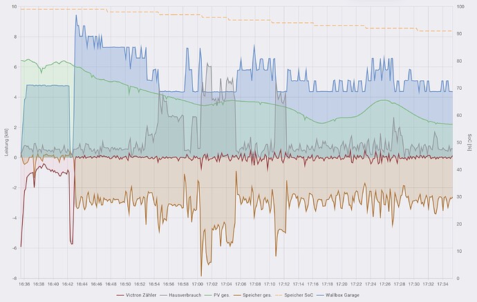

Hier einmal ein gesamter Ladevorgang. Erst lädt die openWB einphasig und „testet das Wasser“, dann wird auf dreiphasig umgestellt. Für den Sommer habe ich jetzt konfiguriert das immer sofort dreiphasig gestartet wird, um die Phasenumschaltung zu vermeiden.

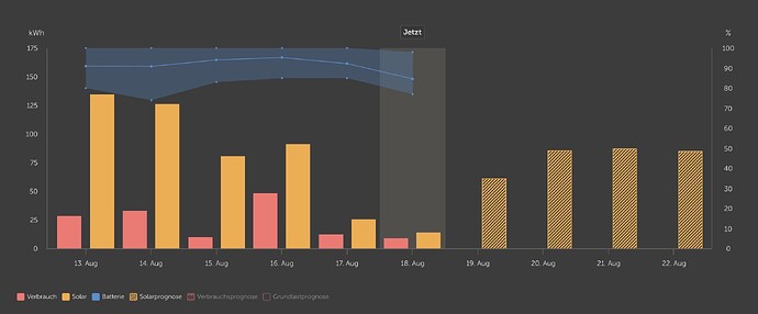

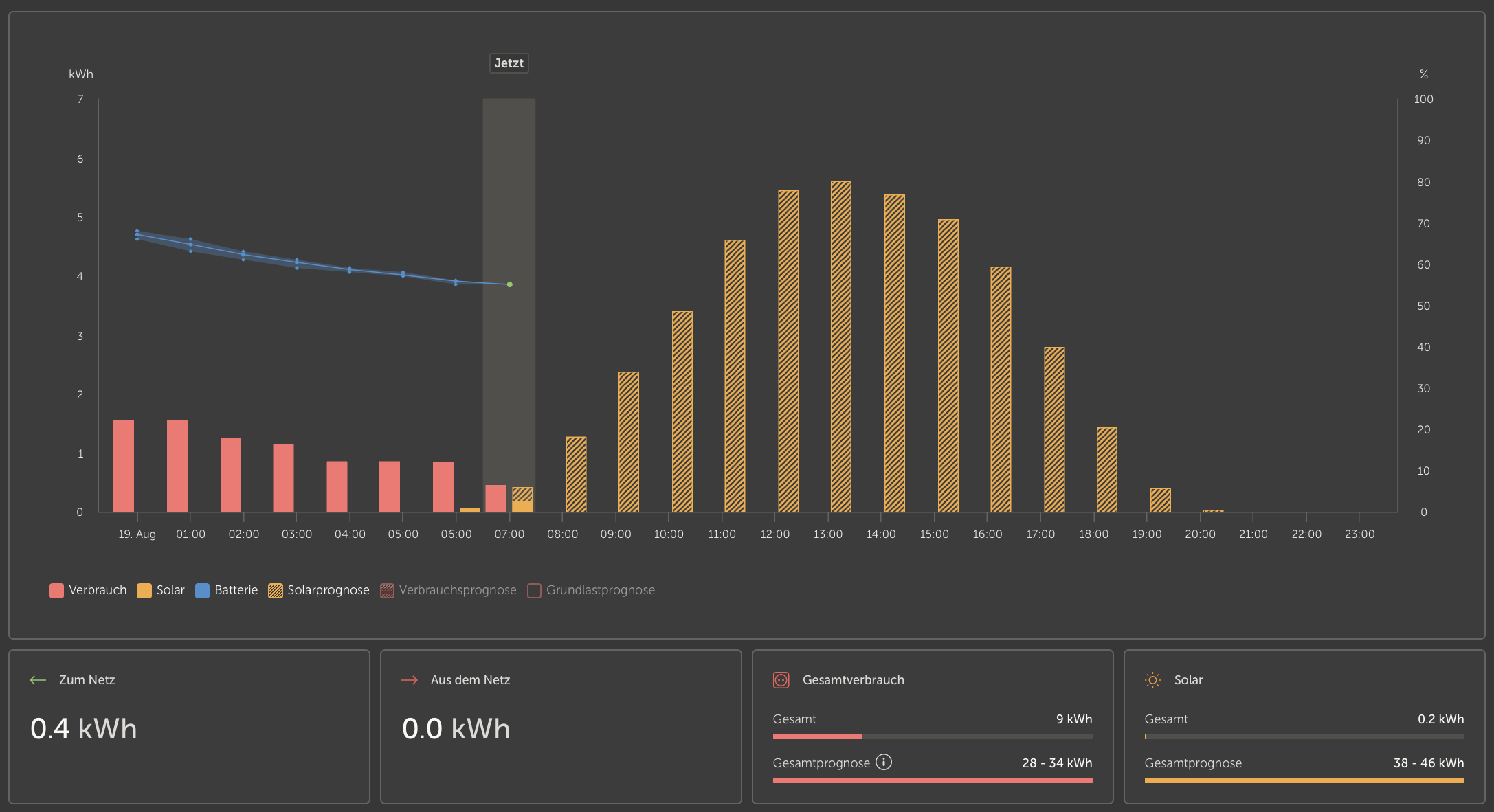

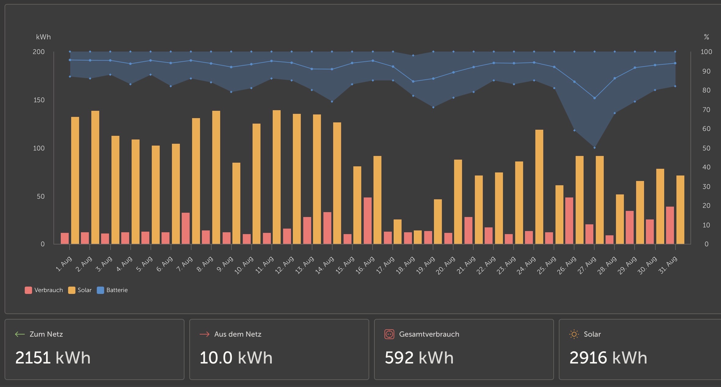

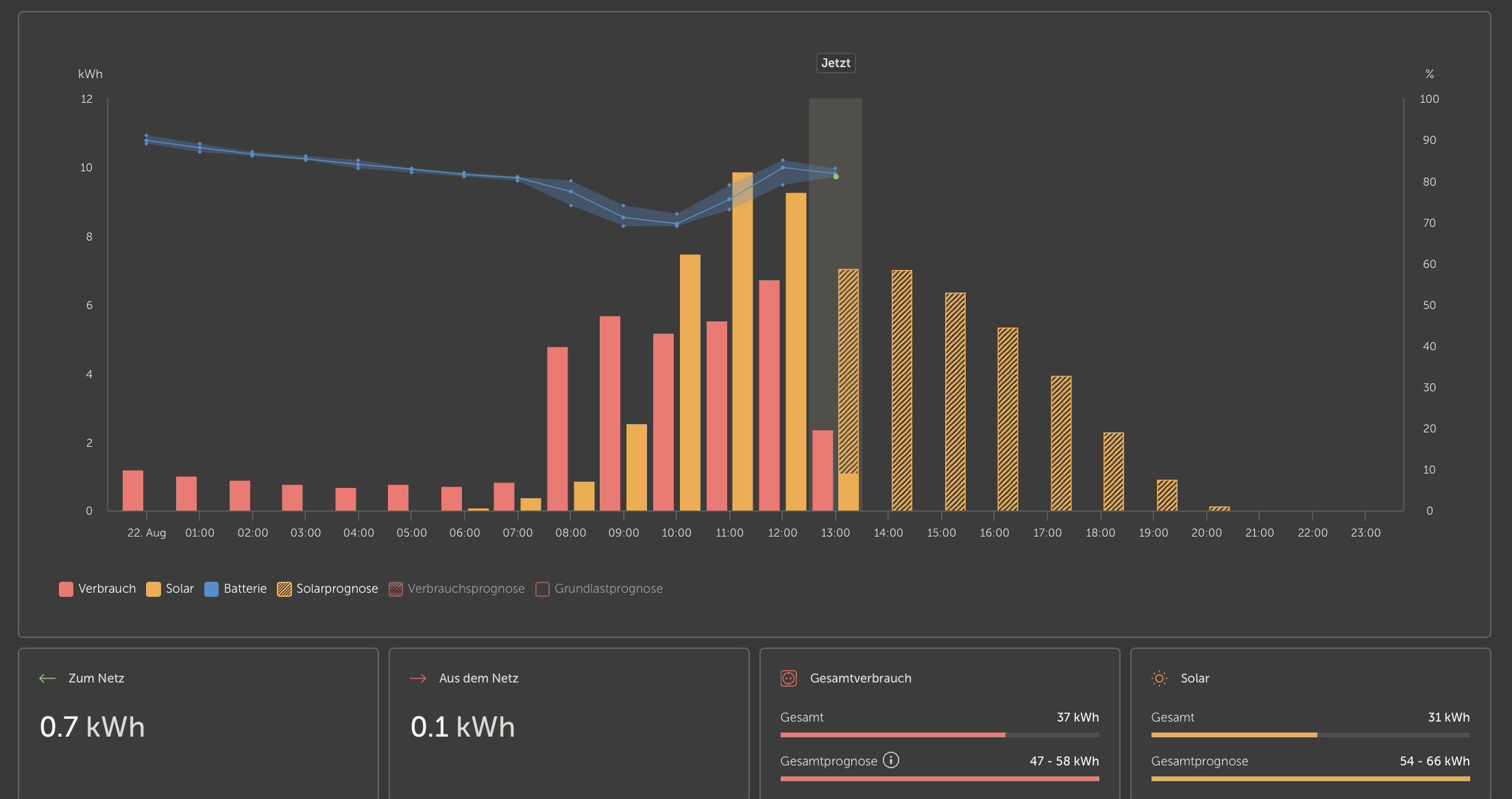

Und endlich kann ich auch sehen, was die Anlage in der Sauerländer Wolkensuppe produziert. Oh Schreck:
Da hätte ich schon mit ein paar Kilowattstunden mehr gerechnet, bezogen auf die circa 25 kWP angeschlossene im August:
Scheint das ich selbst Ende August nur meinen Tagesverbrauch erwirtschaften kann, wenn die Wolken dicht sind. Weiterhin befürchte ich, dass die dargestellte Victron VRM Prognose der nächsten Tage ein wenig zu optimistisch ist.
Bin gespannt, vielleicht habe ich sogar Gründe das Nord-Ost Flachdach entgegen der Absprache mit weiteren 6-8 Panels zu belegen :wink:
Ja, der Ertrag ist bei mir auch so stark eingebrochen. Der Akkustand massiv gefallen.
Wundert mich, dass Dein Akku noch so voll ist. Dachte, dass Du nur 2 Akkupacks mit MB31 hast. Oder habe ich das verpasst und Du hast aufgerüstet? Oder Ihr verbraucht wesentlich weniger im Haushalt als wir......
Ok, habe einen Studenten, der derzeit keine Prüfung hat und jetzt in einer anderen Zeitzone ist :wink: . Sein PC verbraucht ordentlich, wenn er nicht zum Lernen genutzt wird.....
Genau, habe zwei MB31 Packs. Allerdings mit JK BMS, da ist der state of charge ja nicht unbedingt akkurat :wink:
Ich verbrauche in zwei Haushalten mit jeweils zwei Erwachsenen 10 - 15 kWh / Tag exklusive dem E-Auto.
An Tagen an denen das Aurto auch geladen wird sind es meistens 30-50 kWh, kommt aber nur ca. zweimal pro Woche vor.
OK für Dreckswetter ist die Batterie da.
(Grafik hatte ich interpretiert, dass es 175kWh Batterie wären :grin: aber mit 2x15 kommst ja auch schon 1-2 Tage aus)
Links ist die Produktion pro Tag in Kilowattstunden, rechts der prozentuale Akkustand, bezogen auf 32 kWh.
das ist doch viel zu wenig akku für diese pv, das musst du mindestens verdoppeln
so sieht's hier nach zwei Tagen Regenwetter aus (61kWh Akku)
Ich bin skeptisch ob sich eine Erhöhung von 32kWh auf 64kWh amortisiert. Die Amortisation wird ja bei jeder kWh die über dem üblichen Nachtverbrauch liegt immer schlechter.
Wirklich berechnen kann ich es noch nicht, da mir Daten aus Übergangszeit und Winter fehlen. Aber wenn ich die Erzeugung seit Installation der Anlage nehmen und extrapoliere rechnet Claude das ich mit einer Erweiterung der Akku Kapazität von 32 auf 48 kWh lediglich 15 € / Jahr spare:

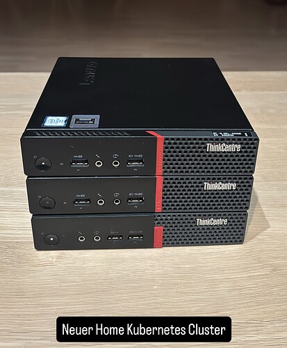

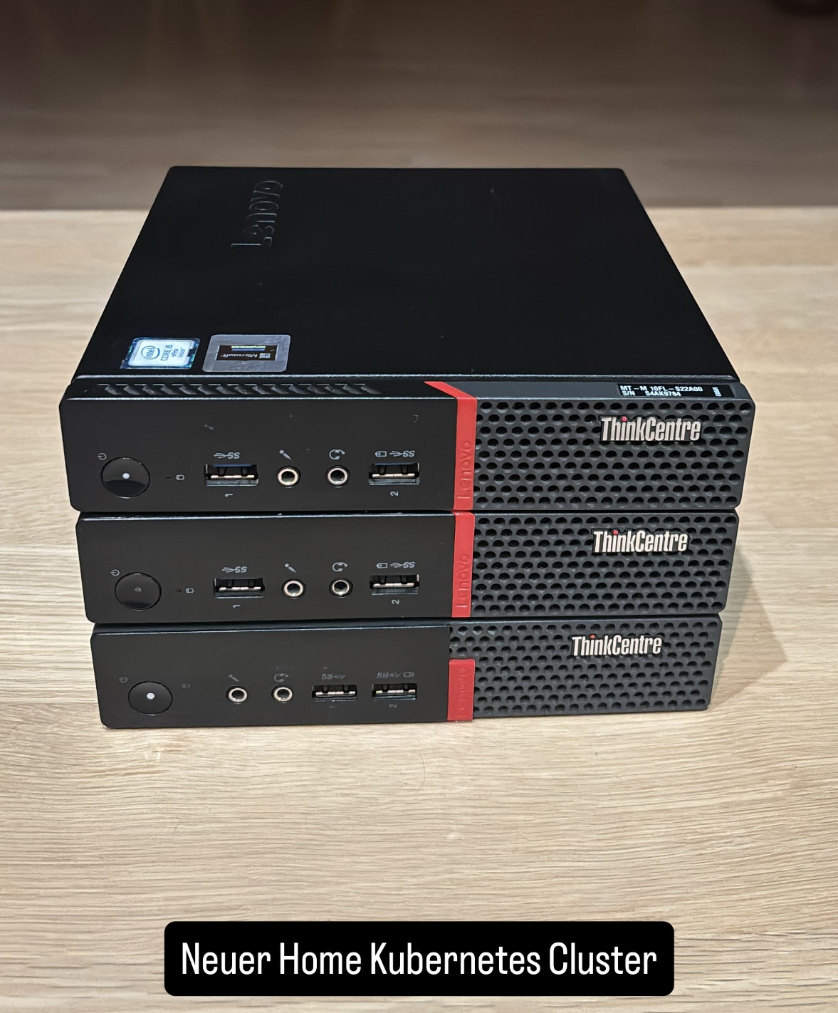

Auch beim Thema IT Infrastruktur gehts weiter, ich habe drei Mini Pc geschenkt gekommen mit jeweils i5 CPU, 32GB RAM und 1 TB NVME SSD.
Darauf kommt jetzt ein Proxmox Cluster und dann einige einzelne VMs / Container die stabil laufen müssen für Home Assistant und PiHole.
Dann drei k3s-VMs (eine pro Node) als HA-Cluster, darin InfluxDB, Grafana, Nextcloud und alles Weitere, was ich künftig ausprobieren möchte, da ich tiefer in Kubernetes reinschnuppern will.
Meine alte Synology agiert als NFS-Storage und Backup-Ziel (Proxmox Backup Server).

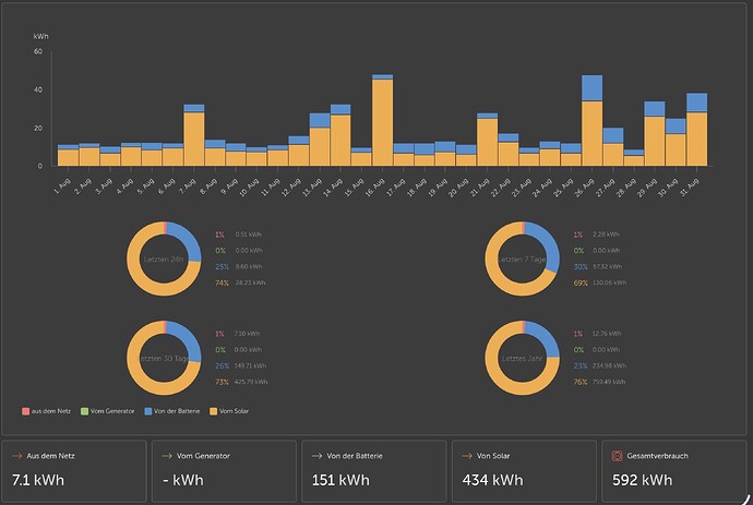

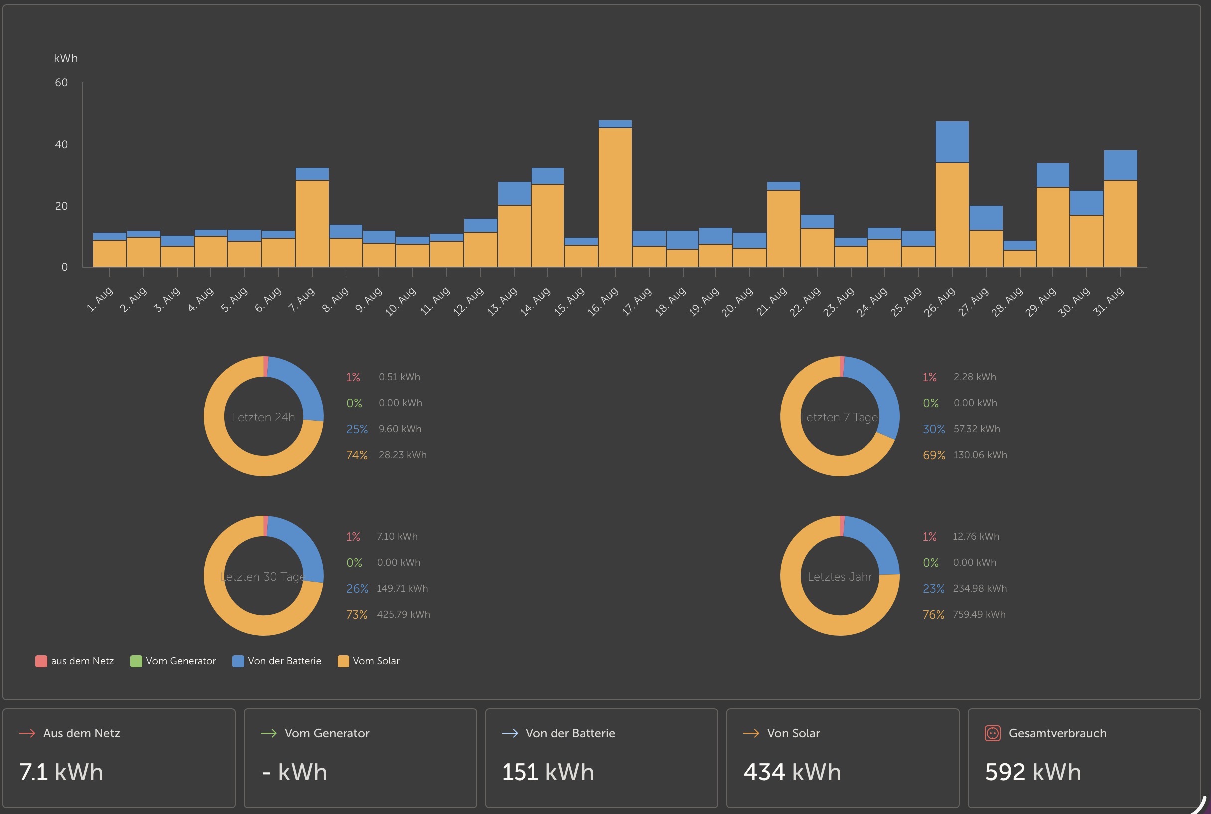

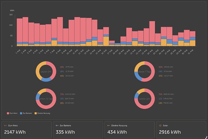

Der August ist vorbei, und damit mein erster vollständiger Monat.
Habe wieder einige Male bei Regenwetter den Akku genutzt, via Wallbox Config 3kW Ladeleistung aus dem Akku spendiert um sicherzustellen das die Wallbox 3-phasig weiterlädt.
Zudem mussten wir erstmalig dran denken das Fahrzeug nach der Arbeit sofort einzustecken, weil wegen der kürzer werdenden Tage und des schlechteren Wetters der Auto-Akku nicht in jedem Fall am selben Tag voll wird.
Bin gespannt auf den September!
Daten August 2026
