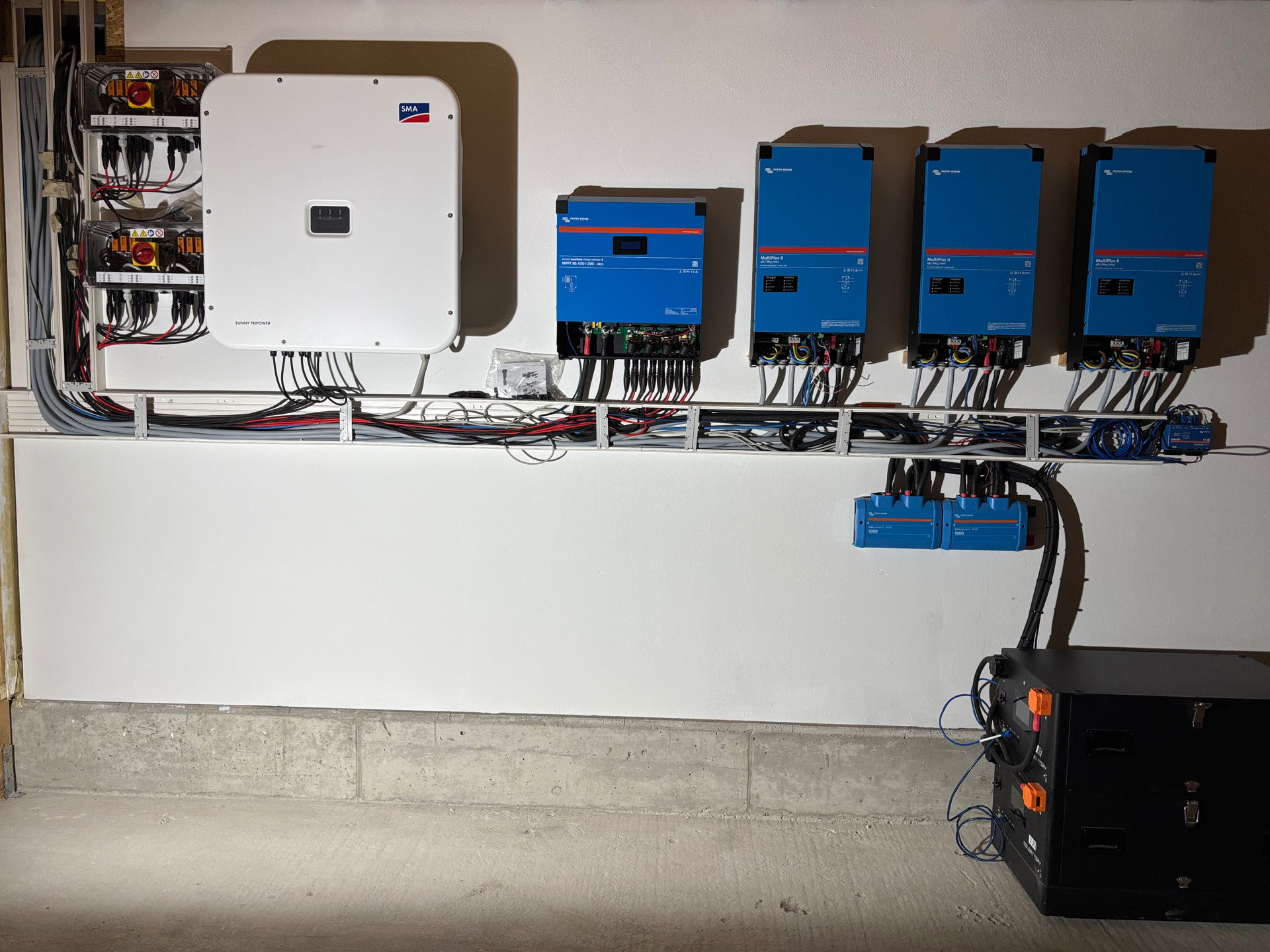

Mit Quick & Dirty tue ich mich schwer, da die Anlage in die angebaute Garage kommt und die Garage auch mal offen steht. Ich denke da sollten dann alle überbrückbaren Teile und Pole berührungssicher sein, für den Fall das der Nachbarskinder auf Ideen kommt :wink:
Genau, der USB Adapter lag bei. Firmware Stand des JK BMS v19 habe ich mir noch nicht angesehen.
Der Umschalter schaltet das Haus entweder auf AC Out 1 oder auf Netz, d.h. der AC in vom Multi Plus hängt immer am Netz. Für SW Updates sollen die Multis laut Victron vom Netz getrennt werden.
Gedrucktes Gehäuse ist schöner, da gebe ich dir recht, bei quick and dirty könnte man eine Plexiglasabdeckung drüber machen.
