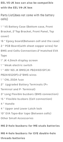

Hatt denn shcon jemand ein v5? Ich hab gerade mal eines zum testen bestellt mal schauen.
Also meine box V5 kam wirklich 2 Tage später, und qualitätstechnisch bin ich begeistert. ich hoffe nkon liefert bald obwohl lieferbar und noch kein versand bestätigt wurde. naja gut.
ps: es sind nur 4 epoxy platten für vorne und hinten dabei nicht wie angegeben zwischen den zellen, dafür sind nur die gummimatten dabei. ich habe mir noch ein set bestellt und werde mit mehreren platten einlegen einfach den abstand so einstellen das doch eine verpressung statt findet.
den viel schlechteren punkt finde ihc das ich jetzt zusätzlich oder als ersatz der sicherung mir lieber ein braker einbauen möchte und dafür "bohren & sägen" muss naja gut.
Darf ich fragen wo du die Expoyplatten bestellt hast und zu welchem Preis?
Imo sind die auch zur thermischen Trennung wichtig im Havariefall.
Wenn das so weitergeht werde ich wohl auch auf die V5 wechseln müssen.
Bei einem 600€ China Bausatz noch ewig basteln...des blöd.
einfach in der bucht schnell bestellt für 18eur 20stk
20x isolierende Epoxidplatte für 3,2V 280Ah 320Ah 310Ah 90Ah Lifepo4 Batterie DE

Heute sind nach 2 Monaten die EEL V4 Gehäuse aus Polen angekommen, BMS und Busbars fehlen wie angekündigt.
Entgegen der Artikelbeschreibung sind auch keine 15 Epoxi Platten als (thermische) Trennung zwischen den Zellen vorhanden. Dafür diese weissen selbstklebe Hartkunststoffstreifen und Moosgummiplatten. Gefällt mir gar nicht. Klar kann ich die für 40€ bei Ebay besorgen, aber bei 1140€ Bausätzen?
Hab`s reklamiert, mal sehen was passiert. Warscheinlich erklärt mir Howard, dass das technische Verbesserungen sind.
