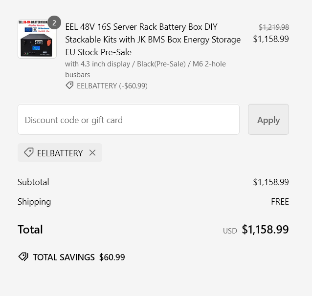

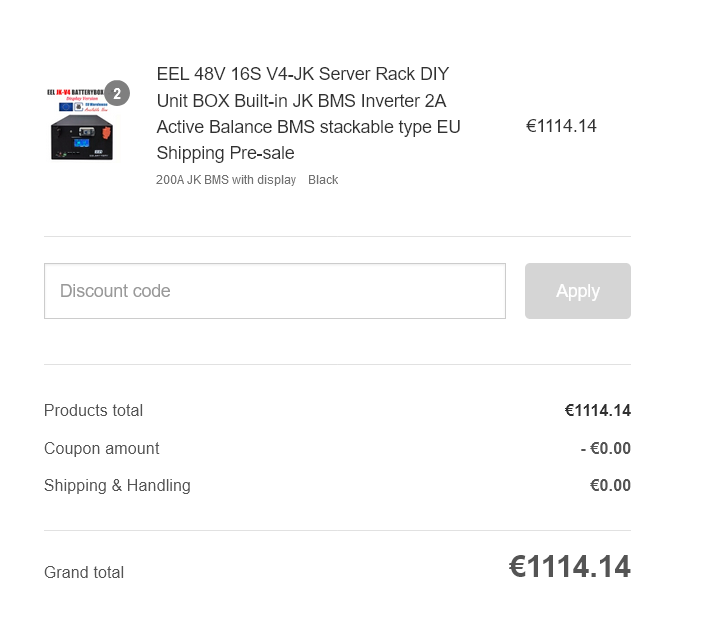

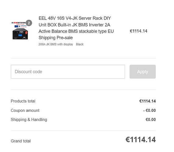

Da muss man ja echt aufpassen, EELbattery hat zwei online Shops, ein Mal mit myshopify und einmal ohne. Die Währungen für das selbe Produkt vom selben (EU Lager) sind unterschiedlich, die Coupons von der Myshopify Seite "EELBATTERY" und "Andy" gehen da nicht, trotzdem preisgleich.
USD - EUR ist schon klar, wenn man in US$ per Paypal zahlt sollte man das mit Kreditkarte und diese auf $ Abrechnung umstellen. Paypal selbst nimmt sonst brutal Gebühren.
Welchen Shop soll ich nun nehmen? Egal?

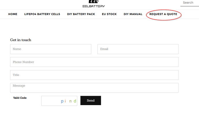

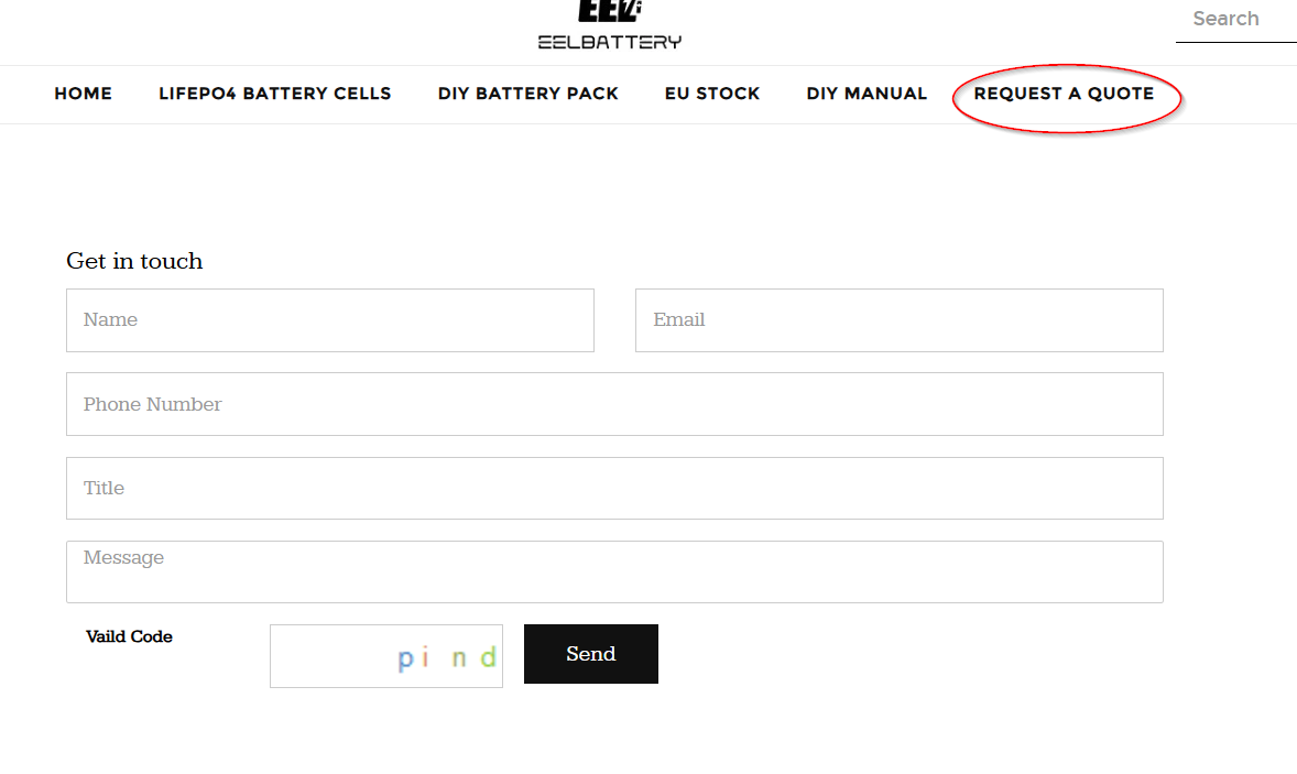

du kannst mal auf der "normalen" EEL Seite (ohne myshopify) die Kontaktaufnahme per request a quote probieren. Ich habe da bei meiner Bestellung nochmal etwas Rabatt bekommen bei Lieferung aus China:
Man schreibt ein paar Mails mit "Howard" hin und her, aber am Ende bekommt man ne Rechnung per Paypal, das scheint für mich also ausreichend sicher zu sein. Wie du schon gesagt hast bei Paypal ist es wichtig, per Kreditkarte in USD zu zahlen. Paypal hat mir als Wechselkurs 1,01 "angeboten", bei der CC war es dann 1,05.
Hab ich, leider sind seine Offers schlechter als die eigenen Online Shops, man kommt sich bissi veräppelt vor. Werde wohl im Shop ohne myshopify direkt in € bestellen und hoffe der Paypal Käuferschutz gilt noch bei der langen Lieferzeit.
