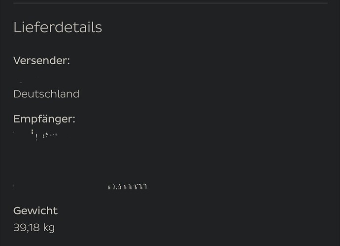

Meine v4 Bestellung vom 22.01. aus CN wurde mir gestern per DPD mit Absender vom Importeur in DE abgekündigt, allerdings wurde bisher nur das Versand-Label erstellt. Bin gespannt, wie lange es jetzt noch dauert...

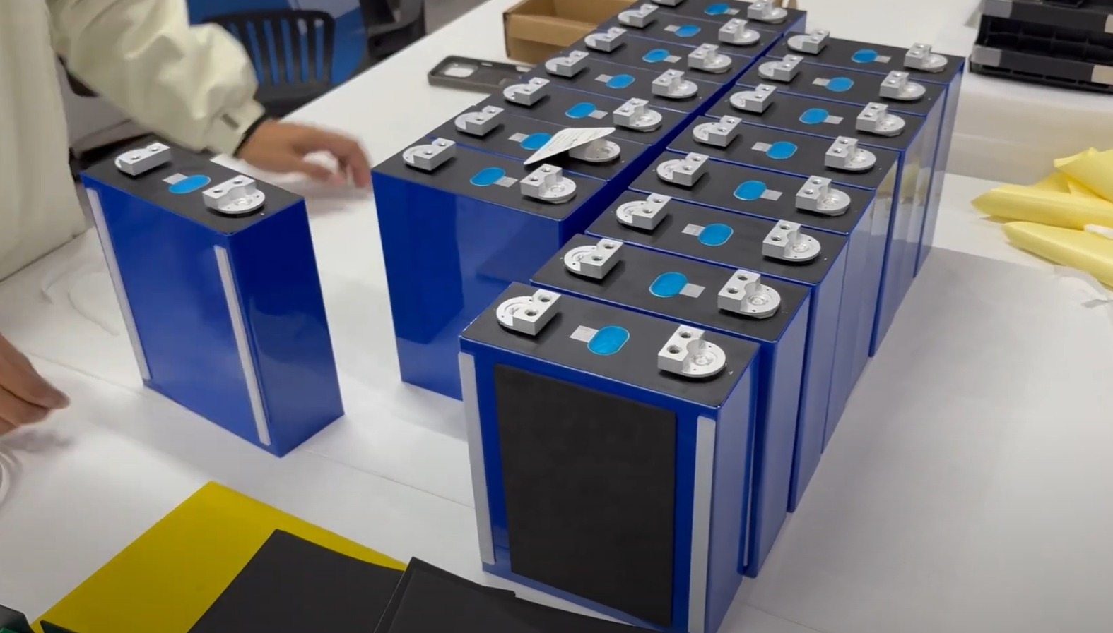

Diese weißen smalen Streifen, machen genau das gegenteil, es werden die Zellen nicht mehr verspannt, nur noch die Alukäfige, aber die brauchen es nicht, sondern die Zellen selber, damit sich die Lagen nicht ausweiten und dadurch schlechter leiten.
Jein, die bisherige Lösung mit je 1x EVA Platte + 1x Epoxy gibt imo genauso nach. Bei der neuen Lösung mit der Hartstreifen an den Seiten bleibt der Verbund trotz evtl. Bäuche erhalten. Brandschutz sollte mit den Epoxy etwas besser sein, aber wenn das losgeht ist das dann wohl auch egal.
Was tun? Die neue Hartstreifen + EVA Klebeplatten doch nutzen? Würde nur kleine Teilstücke der Klebestreifen abmachen, soll ja nur fixiert sein.

Ich habe heute meine v5 boxen bekommen und kann mich mit diesen Plexiglasstreifen absolut nicht anfreunden. Die sind 3mm dick, wurden anscheinend nur 2mm gefräst und dann gebrochen. Dadurch entsteht ein rasiermesserscharfer Grat, der zu unangenehmen Schnitten führen kann. Nicht nur in der Hand sondern auch in der blauen Folie der Zellen. Bei voll angezogenen Schrauben am Klemmbrett, kann man die Zellen per Hand aus der Box ziehen, also keinerlei Verpressung. Und genau diese Beweglichkeit in Kombination mit den scharfen Kanten der Plexiglasstreifen, führt gezwungenermaßen zu Schäden an der blauen Isolationsschicht der Zellen.
Verpressen würde ich die Zellen auch niemals mit diesen Plexiglasstreifen. Eine quasi linienförmige Belastung da wo man sie nicht braucht führt möglicherweise noch zu einer Prägung der Zellenoberfläche.
Ich werde die Plexiglasstreifen keinesfalls verwenden und stattdessen den zu groß geratenen Raum mit epoxy sheets auffüllen. Mal sehen ob mir EEL welche zusendet.
genau dies Bäuche sind der frühe Tod der Zellen... was versteht man daran nicht? Gibt EVE an, leg noch an den Seiten 3mm unter, damit die Zelle Schwanger wird? NEIN

Werde die Epoxy in der Bucht bestellen und gut, aber was ist mit den EVA Schaumplatten? Sind die auch dringend zu empfehlen, hab ich bisher nicht bei Ebay gesehen. Hat jemand Rat?
kannste machen, musst aber nicht, sollten sich eh platt drücken, bringt aber etwas mehr Länge vom Pack und damit ggf. besserer Druck.
