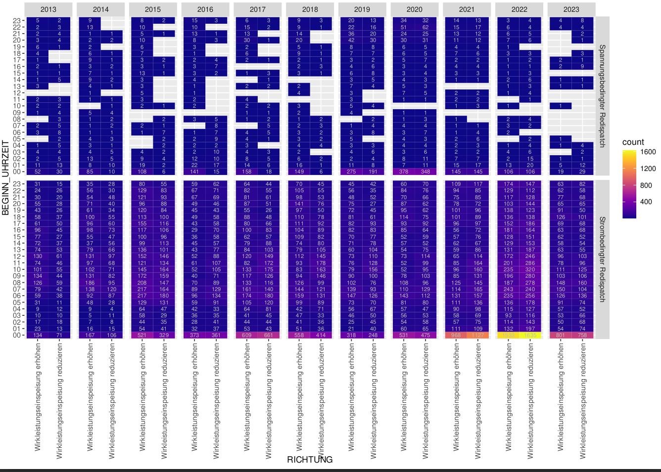

und dafür bekommt das Mietshaus einen Stromanschluss wie ein Walzwerk.
In Zeiten in denen die Stromversorgung in diesem Jahr in Deutschland nur durch über 10'000 Redispatch-Massnahmen vor den Kollaps gerettet werden konnte...
noch solche kurzzeit-Mörder-Stromverbraucher zu installieren.. ganz mein Humor.
Ja, das ganze System ist natürlich völlig instabil, und vom andauernden Kollaps bedroht. Das hat dazu geführt, daß wir hier in D 2022 weltweit nur das zweit-zuverlässigste Stromnetz hinter Südkorea hatten. Das ist natürlich bitter.
Das hier im Forum die Notstrom-Prepper vermehrt auftreten, ist naturgeben, aber lachen können auch andere.

Schrecklich, dass ganz Deutschland sich verschworen hat und um Punkt Mitternacht beginnt die Wallboxen und DLEs einzuschalten. Daran wirds liegen.
