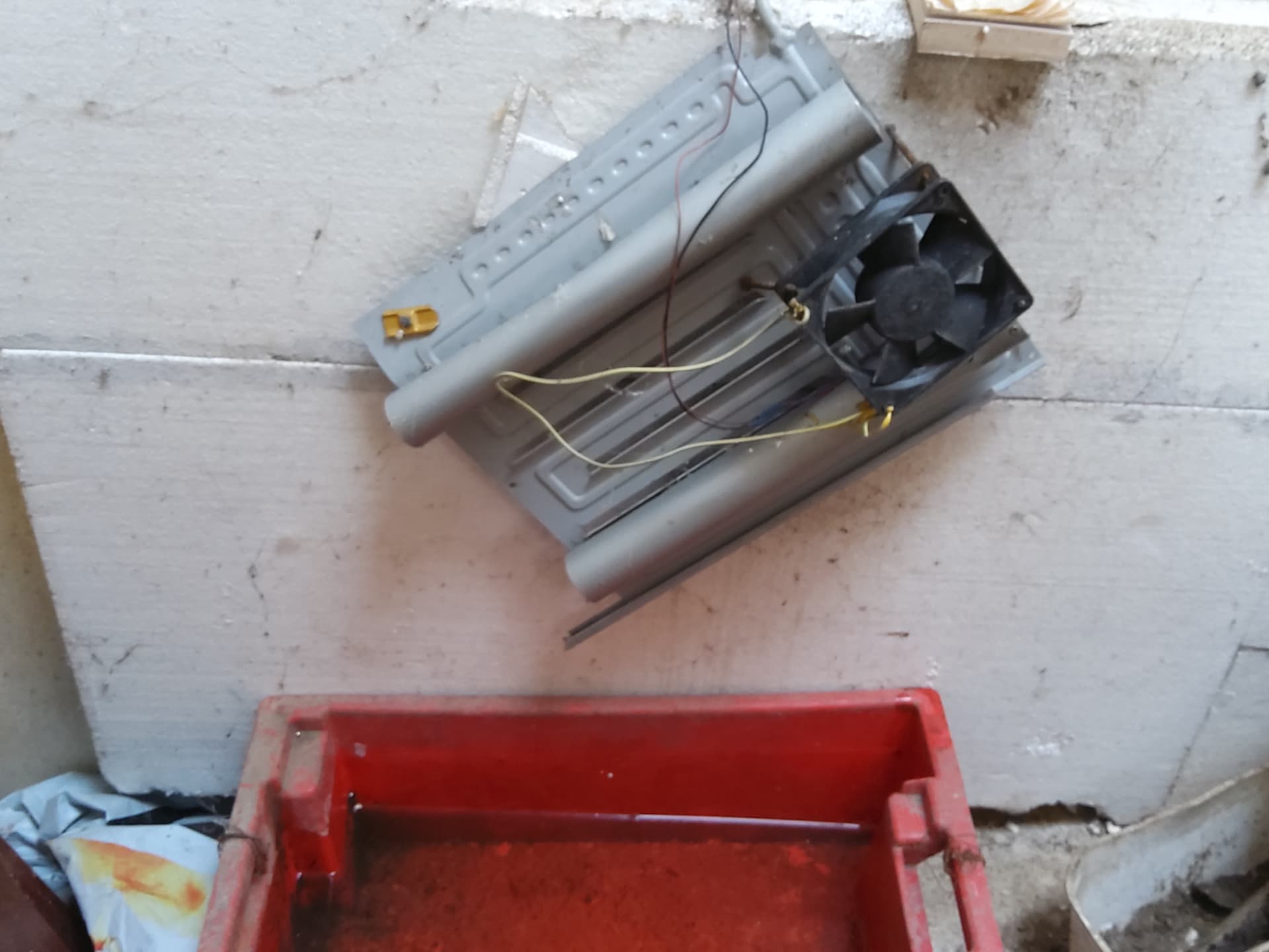

Ist meine homemade Maschine.
Auf der anderen Seite steht der Kompressor mit dem Gitter Wärmetauscher ebenfalls mit Lüfter.
Der Wärmetauscher gehört einfach in die oder größere Wanne versenkt.
