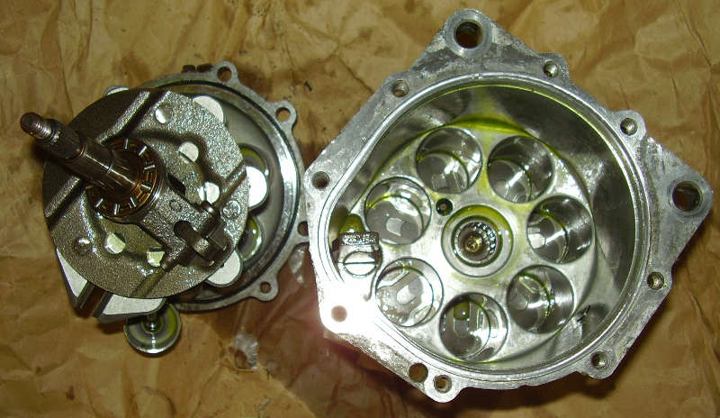

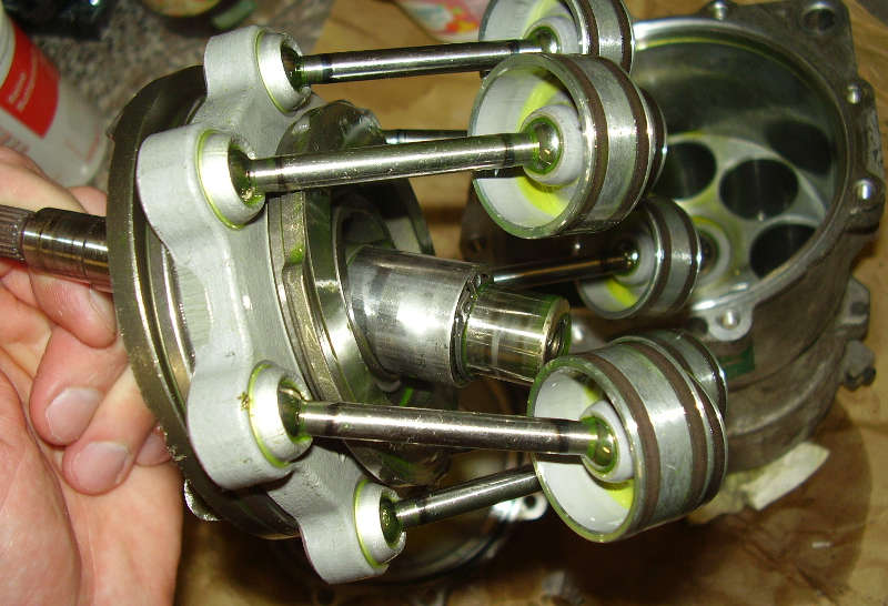

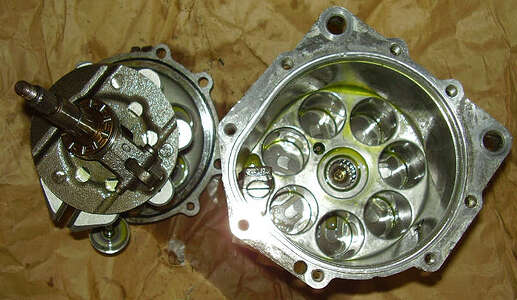

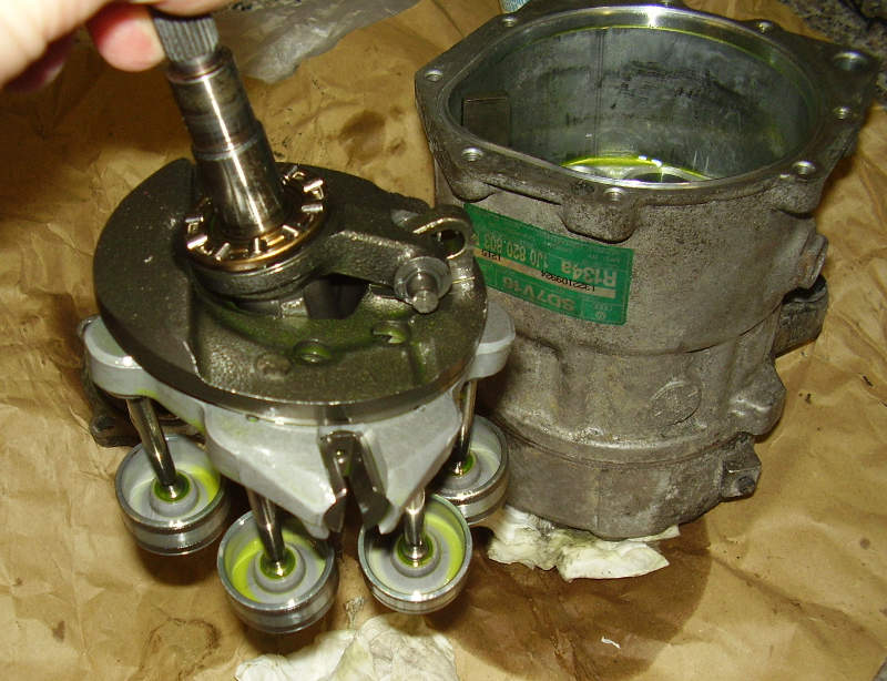

So ein PKW-Klimakompressor ist übrigens eine ganz interessante Konstruktion. Ich habe einen hier liegen, den ich schon mal zerlegt hatte. Das ist ein 7-Kolben-Verdichter mit Taumelscheibe:
Der tut auch bei geringer Drehzahl das, was er soll. Hatte den mal versuchsweise per Bohrmaschine betrieben, da hat der gut rausgeblasen. Wenn Du da eine 24V Akkubohrmaschine anflanschst, hast Du das, was Du brauchst. Sogar mit stufenloser Drehzahlregelung :slight_smile:
Man müsste sich nur bei den Kältemittelleitungen einen Übergang auf Kupferrohr bauen, weil im KfZ-Bereich halt flexible Schläuche mit O-Ring Abdichtung üblich sind. Und die Dinger sind nicht hermetisch dicht - der Wellendichtring ist und bleibt ein Schwachpunkt.
