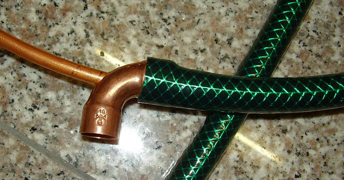

Der bisherige Kältemittelkondensator fliegt raus, stattdessen kommt ein Eigenbau rein. Benötigte Teile:
Sinn und Zweck der Sache ist, dass das Kupferrohr (Kältemittelleitung) vom Gartenschlauch koaxial umschlossen wird. Im Zwischenraum zwischen Kupferrohr und Schlauch zirkuliert das Wasser. An den Schlauchenden bedarf es eines passenden Übergangsstücks. Dafür nehme man je ein 18 mm Kupferfitting (90° Bogen), das man anbohre:
Jetzt noch Kältemittelleitung und Kupferfitting durch Weichlöten verbinden und den Schlauch hübsch aufrollen:

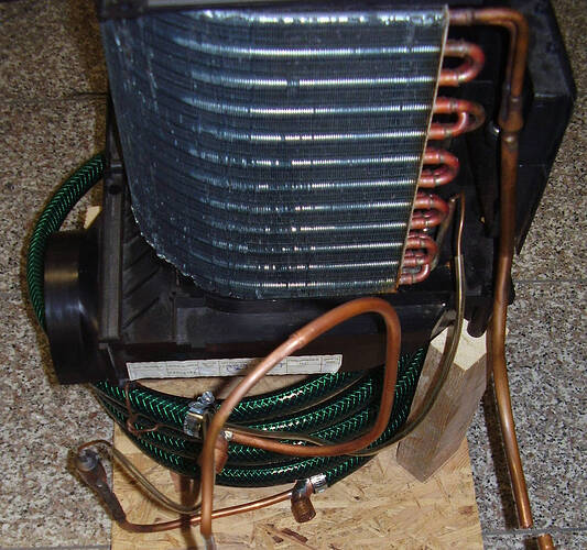

Nun wird der Gartenschlauch-Wärmetauscher anstelle des bisherigen Kondensators ins Klimagerät eingebaut und die Kältemittelleitungen werden durch Hartlöten verbunden:
Die Luft-Wasser-Wärmepumpe sieht dann so aus:
Ergebnis des Probelaufs: Katastrophal!
  • Maximal ereichbare Wassertemperatur: 40°C
  • COP bei Erwärmung von Raumtemperatur auf 40°C: 1,8
Das war also ein ziemlicher Schuss in den Ofen, erreichte nicht annähernd die Leistung der Blechkasten-Konstruktion. Da half alles nichts - ich musste einen weiteren Anlauf starten. Letztlich bin ich dann dahintergekommen, woran es lag: Der Wärmetauscher war schlichtweg zu kurz gewesen, dadurch war der Wärmeübertrag unzureichend. Ich habe dann nochmal eine "Gartenschlauch-in-Kupferrohr" Wärmepumpe gebaut, diesmal mit deutlich längerem Schlauch:
Die war gleich deutlich besser:
  • Erreichte wieder 60°C
  • COP bei Erwärmung von Raumtemperatur auf 40°C: 2,3
  • COP bei Erwärmung von Raumtemperatur auf 60°C: 1,7
Das sind zwar noch nicht die Werte der Blechkasten-Wärmepumpe, aber nun ist klar, dass der COP erheblich mit der Schlauchlänge skaliert. Für einen richtig guten COP müsste man die wohl in etwa nochmal verdoppeln. Gemessen waren die COP-Werte wohlgemerkt wieder nur mit 15 Litern Wasser und anfänglich kaltem Kompressor. Macht man das Experiment 2x hintereinander, bekommt man beim zweiten mal deutlich bessere Werte. Da schlagen Warmlauf-Verluste des Kompressors zu Buche.
Fazit: Eine Lösung ohne Alu-Siff-Problem, und druckbeständig bis etwa 3 bar (begrenzt durch den Gartenschlauch). Für einen guten COP braucht man viel Kupferrohr (8x1 mm), was preislich dann schon ziemlich zu Buche schlägt.

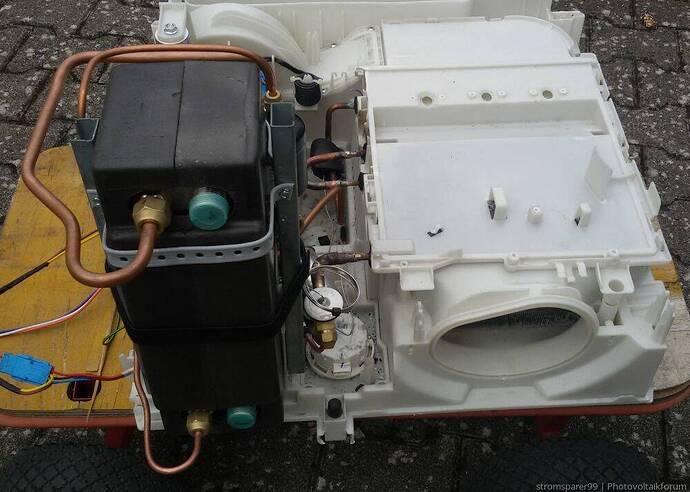

Wow wie umständlich. Ich habe 2016 aus einem defekten Samsung Wärmepumpentrockner eine Brauchwasser Wärmepumpe gebaut.
Dazu habe ich den Wärmepumpentrockner geschlachtet, die 2 integrierten Luftwärmetauscher in Reihe geschlossen und auf der Verdicherseite einen Wasserwärmetauscher angeschlossen. Das Teil sieht optisch furchtbar aus, funktioniert aber perfekt und versorgt uns seit ende 2016 mit Brauchwasser. Die Leistungsaufnahme liegt je nach Temperatur zwischen 300-500Watt. Der Wasserwärmetauscher war natürlich nicht günstig aber Sinnvoll. Eine kleine Temperatursteuerung aus dem Internet regelt Temperatur Obergrenze. Der SMA Homemanager plant das Zeitfenster damit die BWWP mit möglichst viel PV Strom läuft. Kosten incl. Füllung beim Kältetechniker ca. 300€
Im 4 Personenhaushalt mit täglichem ausgiebigem Duschverhalten (10Min pro Person) verbrauchen wir im Jahr ca. 550-600KWh Strom für die BWWP.
7 „Gefällt mir“
