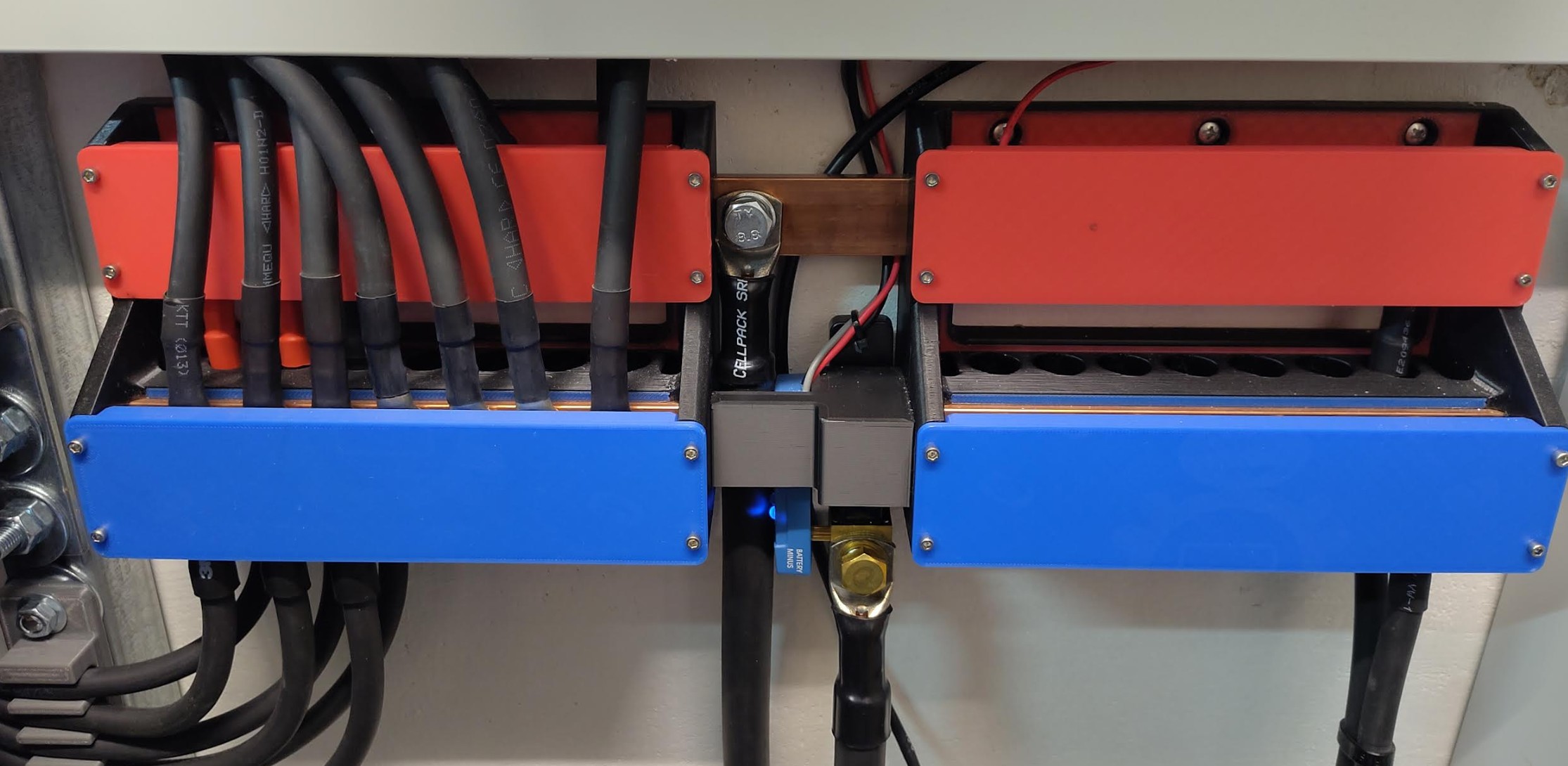

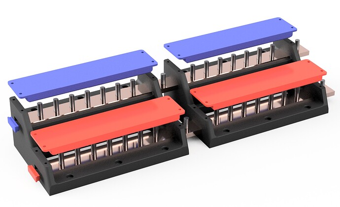

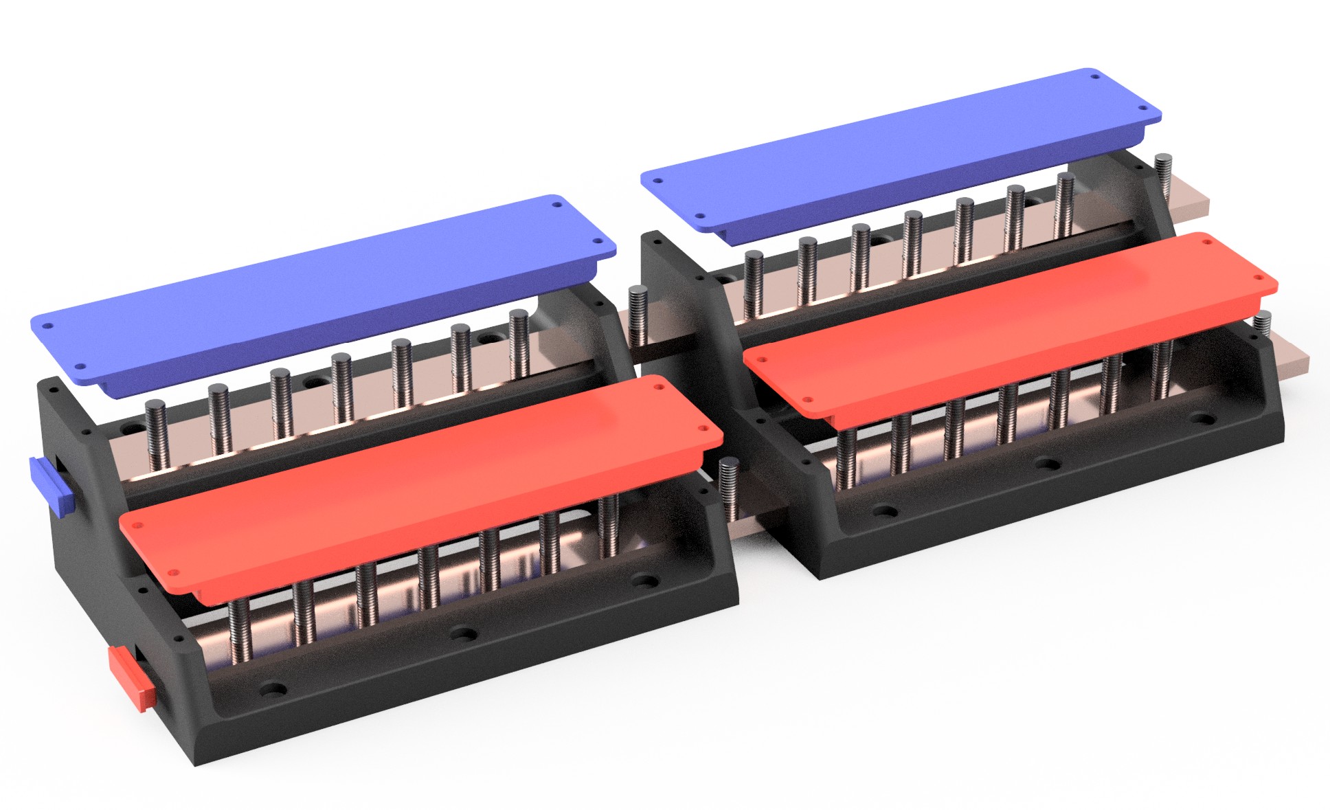

Habe meine Verteiler auch an der Wand. Ist aus PETG und die Deckel PLA. Schiene ist 8x30. Ist modular erweiterbar. In der mitte hängt der Shunt. Mit Fusion gezeichnet.

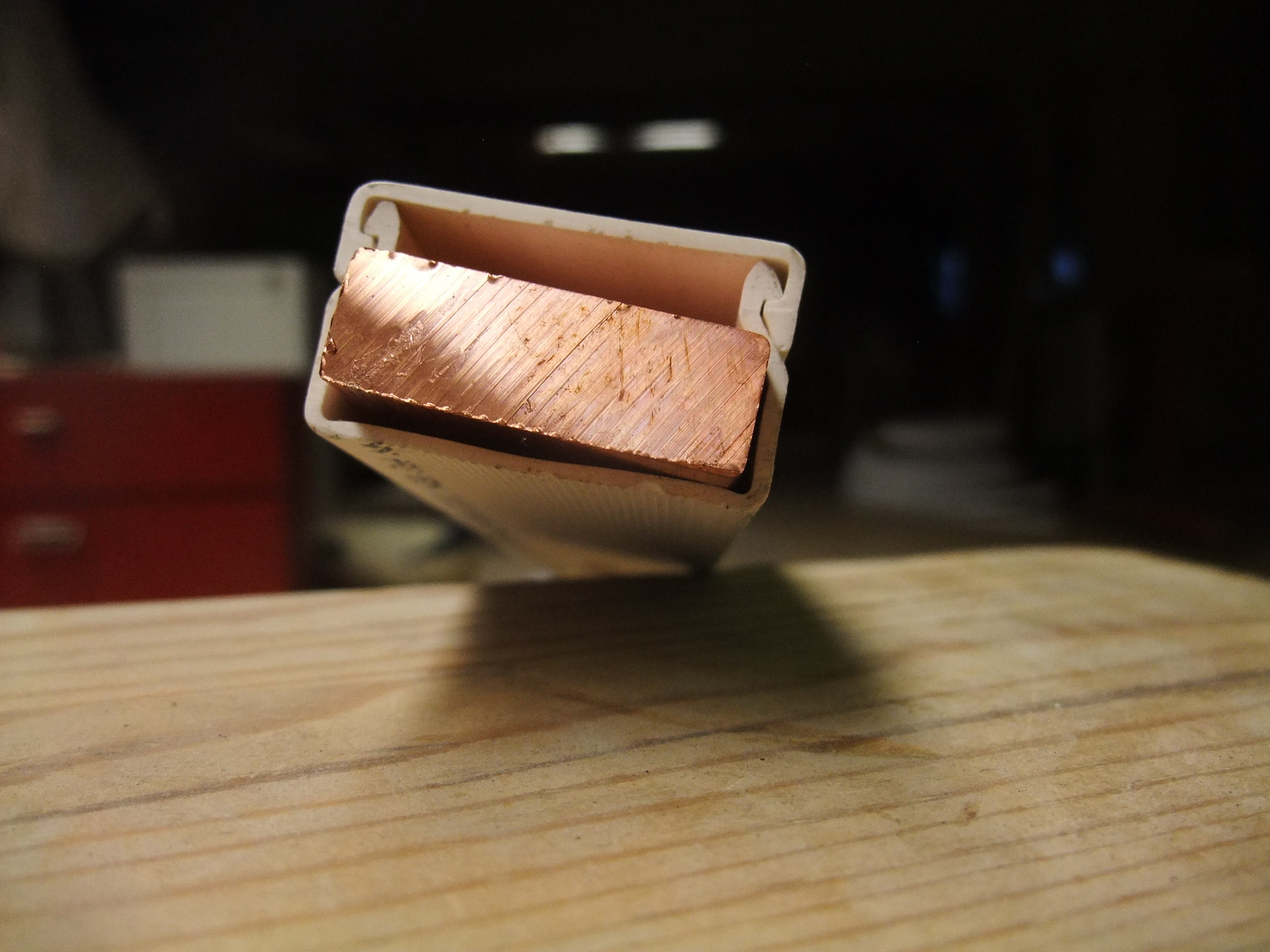

Noch mal ein Update zu den Isolierungen. Auf 30x10 Schienen kann man einen handelsüblichen Mini-Kanal in der Abmessung 20x35 perfekt aufschnappen. Das ist etwa Faktor 10 billiger als die Isolierung welche von Rittal angeboten wird. Diese hat eine VPE von 10m, ist kaum irgendwo vorrätig und passt aber durch eine Stufenkonstruktion auch gleichzeitig auf eine Vielzahl von Schienenabmessungen.
Für die Isolierung der Klemmstellen kann man dann bei Bedarf noch immer ein farbiges Auftsteckteil aus dem 3D Drucker nehmen.

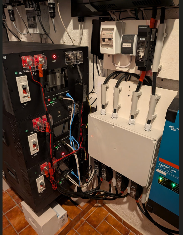

Ich hatte eine Notwendigkeit etwas zu verändern. Einphasig mit einem Victron MP2 und einem Batteriepack bekommt man auch recht simpel und sparsam aufgebaut (Ohne Stromschiene/Verteiler)
Um dann aber 3x MP2 und auch mehrere Batteriepacks anzuschließen braucht es eine Verteilung. Ja es muß Elektrotechnisch bei mir vertretbar sein, aber in diesem Kellerraum brauche ich kein “Schöner Wohnen” und darf daher auch praktikabel und Budgetorientiert aufgebaut sein.
Da ich keine für mich vertretbaren Metallbezugsquellen aufgetan hab, ist dieser Aufbau entstanden im größten Aufputzkasten den ich günstig beim Chinaman schießen konnte.
Bisher läuft alles einwandfrei und auch mit der Wärmebildkamera konnte ich keine Schwachpunkte finden. Entsprechend, ja den Aufbau würde ich so wiederholen und ist für mich insbesondere Herstellerneutral und engt mich in der Beschaffung nicht ein.

ich habe bisher zwei Erweiterung eingebaut, von daher bin ich froh die Kupferschienen zu haben, Klemmen aufstecken, Kabel drunter, festschrauben fertig :innocent:
Bei rund 16kW maximaler DC-Leistung sollte der Strom im worst case bei 333A liegen, dafür reicht die CU Schiene mit 300qmm locker aus bei mir.

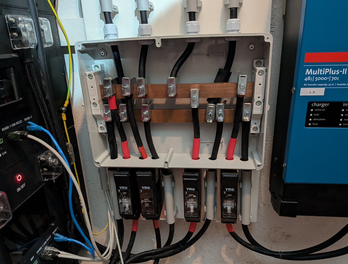

Angeschlossene Querschnitte liegen hier zwischen 1,5qmm bis 100qmm, jeweils mit den passenden Klemmen oder Kreuzverbindern. Bisher keinerlei Probleme, mit IR Thermometer und Wärmebildkamera geprüft.
Ich war noch nicht wirklich auf Spitzenwertsuche. Lass es mich so sagen, ich lade regelmäßig mit 11kW und dazu kommt was Kleinkram vom Haus. Aktuell kommt das nicht alles aus dem Akku und auch von der PV. Im Winter war das aber öfters der Fall. Sagen wir mal 8-10% Verluste bei der Leistung liegen wir bei 253A. Irgendwas in den 24xern hab ich oft gesehen als Anzeige. Aber das fließt über keine einzige Klemme. Maximal sind die Batteriepacks jeweils mit 125A abgesichert und falls einer der drei ausfällt, reicht das immer noch.
Zu erwähnen ist, dass bei mir auch wegen kurzer Kabelwege komplett auf 50mm² Verkabelt ist und die Klemmen auf der Stromschiene, die ich verwendet habe, da auch ihr Maximum haben. Hat man was Dickeres muß man anders die Stromschiene anschließen.
Den jetzigen Aufbau noch zu erweitern, wird murksich bei mir, da mach ich mir nichts vor. Aber Platz hab ich eh keinen mehr und darum schon mit doppeltem Boden gebaut zur Kabelverlegung auch wenn es zur Belüftung nicht optimal sein mag. Das Einzige was dann noch hilft. Alles rauswerfen und einfach einen dicken Deye nutzen. Da bräuchte man nichtmal eine Stromschiene.
Du meinst andere Klemmen nutzen (gehen bis 120mm2, oder?).
Verlagen Deine Klemmen, dass man eine Aderendhuelse verwendet bei feindraehtigen Kabeln?

Ich hab mir das Günstigste rausgesucht, was bei mir funktioniert. Sind auch von Rittal. Danach k.A.
Ich hab jedenfalls welche benutzt. Wenn man die Schraube mit dem vorgesehenen Drehmoment anzieht (hab ich ausprobiert) kommen durchaus einige feine Adern zum Bruch und genau sowas lockert Verbindungen mit der Zeit. Darum hab ich Adernendhülsen eingebaut.
Edit: Ja Rittal schreibt sie auch ins Datenblatt: Leiteranschlussklemme 3457500
