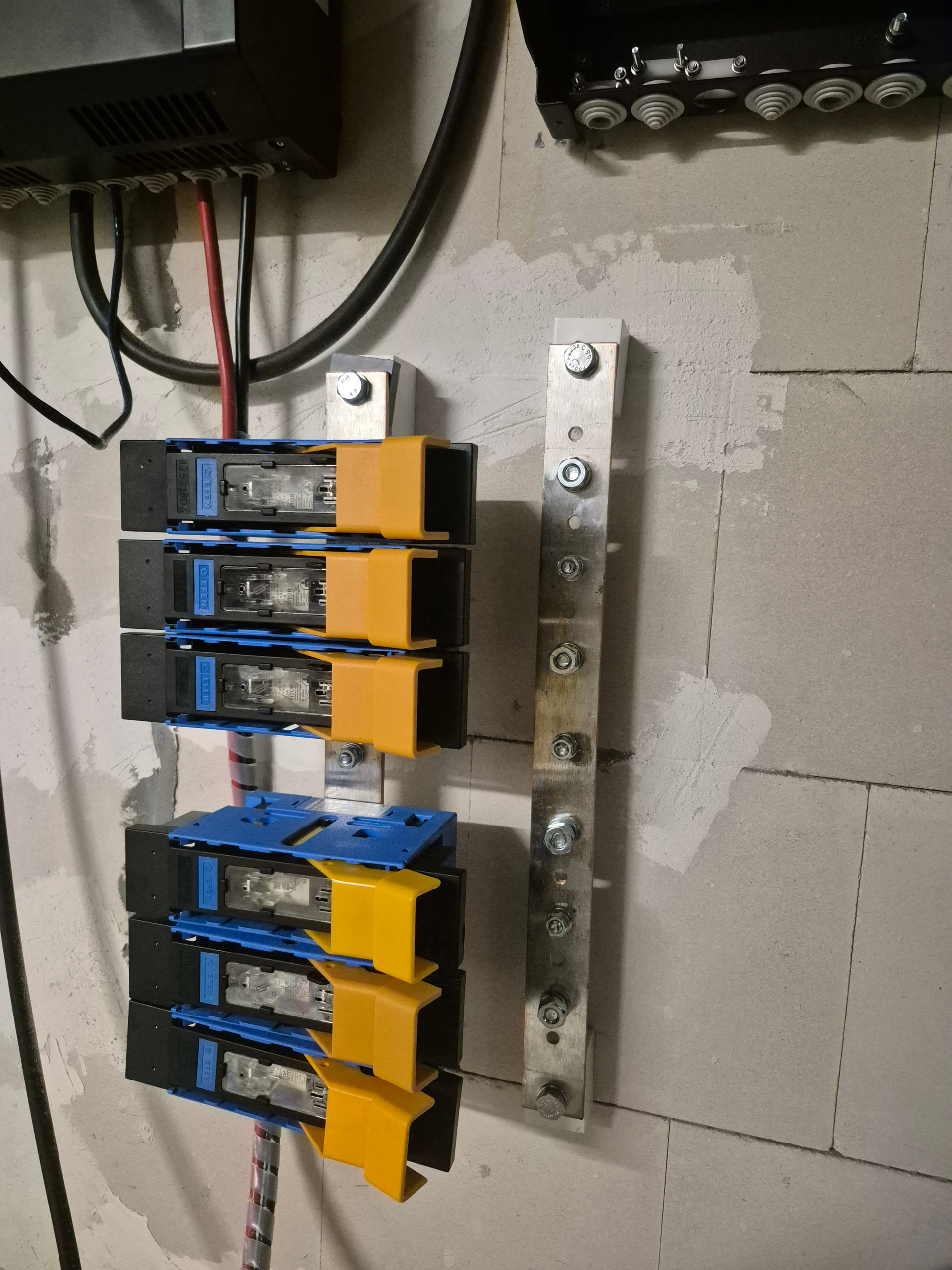

Wie muss ich mir das vorstellen? Hast Du da ein Foto vielleicht?

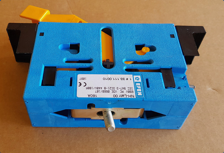

Die Trenner haben hinten eine Schraubenbefestigung oder ist das leitend?

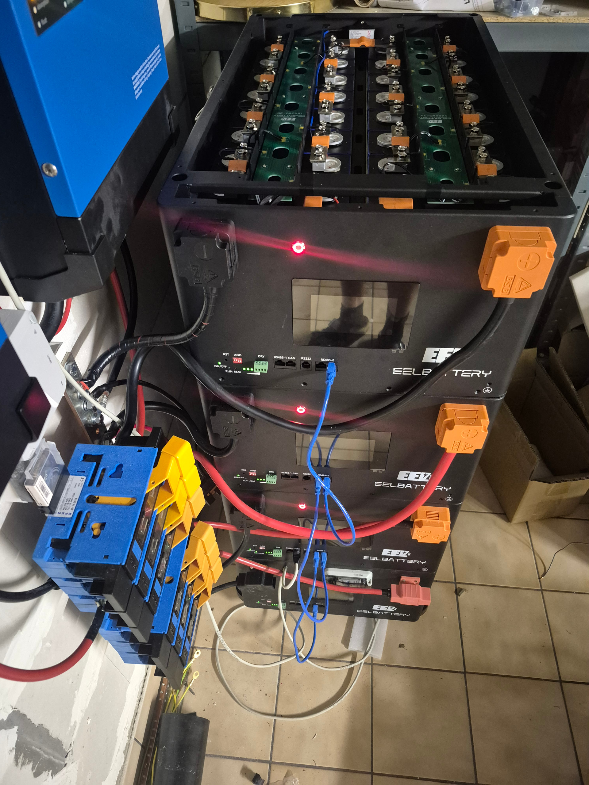

Aber wie hast die Kabel angeschlossen?

Die dargestellte Unterseite ist elektrisch mit einer Seite des Sicherungshalters verbunden.
Die andere Seite der Sicherung wird an der schmalen Seite wie üblich mit einer M8 Schraube herausgeführt.
Damit sind bei mir alle Sicherungshalter elektrisch mit der Cu-Sammelschiene verbunden. Diese dient gleichzeitig auch als mechanische Befestigung.
Durch die Ausrichtung kann man sogar für jeden Sicherungshalter festlegen auf welcher Seite der Abgang erfolgen soll.
