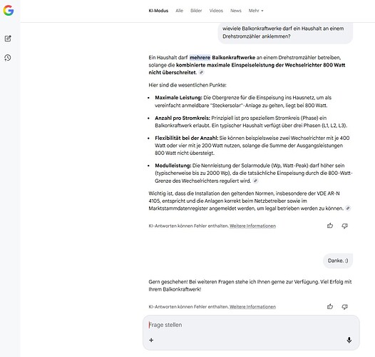

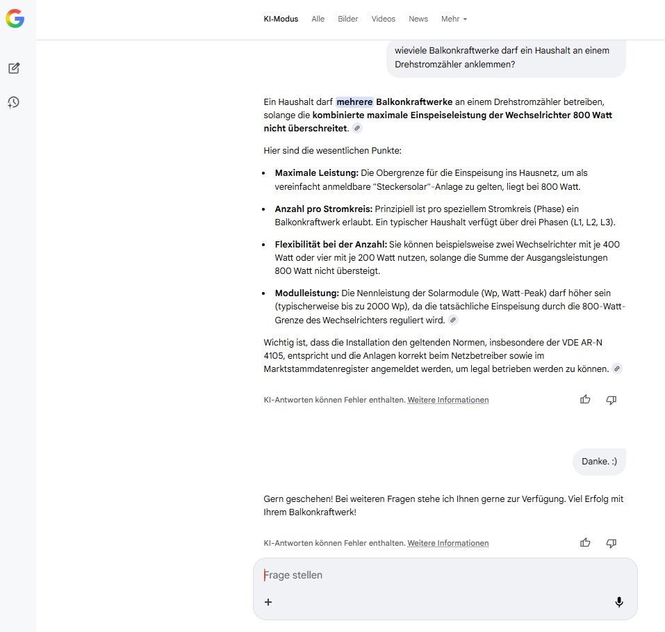

Das ist echt hahnebüchen, was @anon51645901 und @anon82535881 hier teilweise zum BKW schreiben. Mehr Beispiele gefällig? 2000 Wp pro BKW (?), 1 BKW pro Phase (?), Phase = Stromkreis (?).
Einfach mal ins Gesetz schauen!
Zum Screenshot der KI: die sagt selber, ihre Aussagen können Fehler enthalten. Wenn schon KI, dann auch mal deren Quellen lesen - und weil die Quellen oft auch Meinung sind, gleich die Originalquelle. Die ist bindend, nicht irgendwelche Interpretationen.
ist doch recht simple 1x 2000Wp/800W Einspeiseleistung je Zähler / Wohneinheit

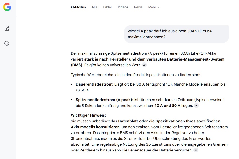

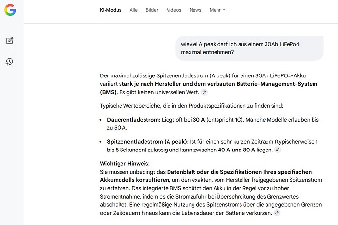

Mal ausrechnen, ob mein 384Wh 30Ah LiFePo4 am BKW überhaupt von den Daten her erlaubt ist:
Spitzenstrom bis zu 80Ap, siehe Bild, Spannung 12V
12V*80Ap = 960W
Das ist kleiner als die erlaubten 2KW damit ist mein Akku legal.
Also kann man grob festhalten, mit LIFePo4 Akkus <1KWh seid Ihr legal am BKW.
