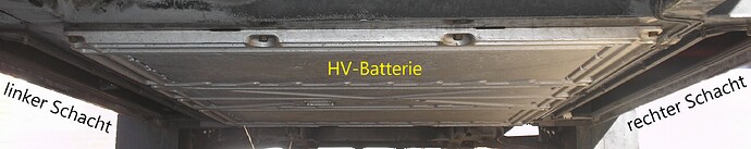

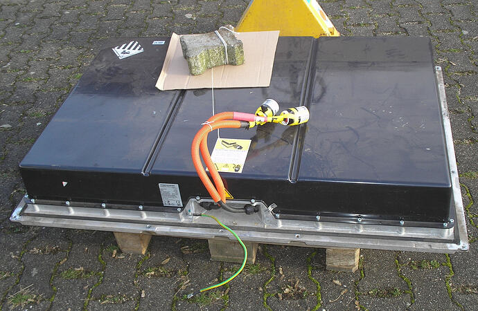

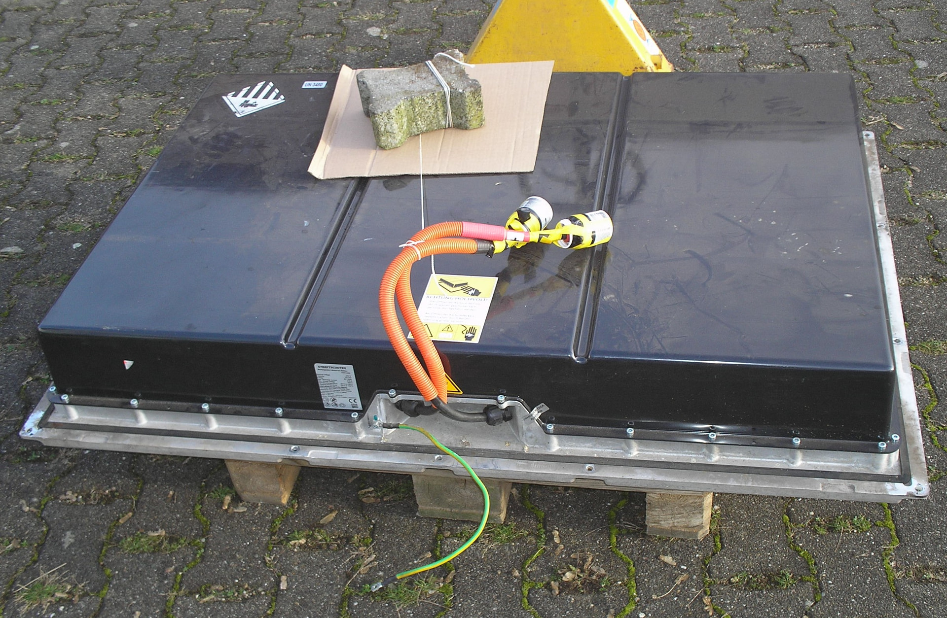

so sieht eine ausgebaute V5 aus:

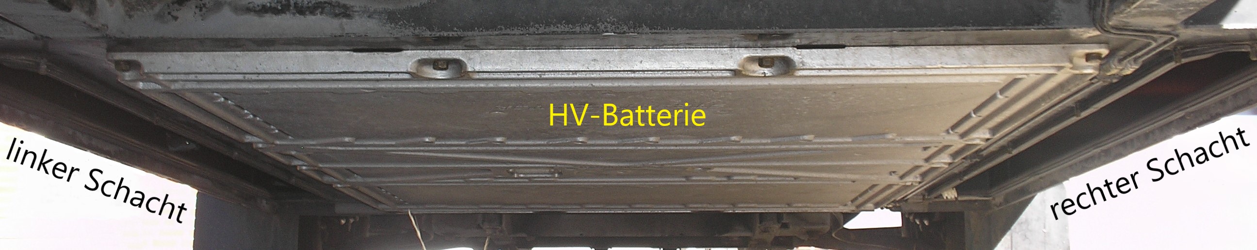

die HV Batterie befindet sich standardmäßig unter dem Fahrzeug mittig unter der Fahrerkabine.

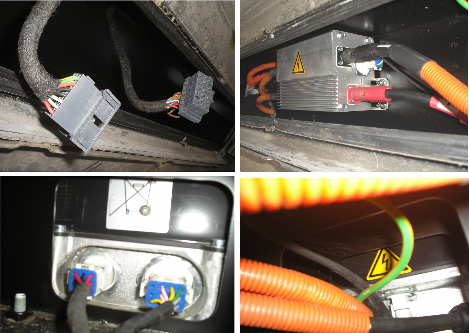

Die Batterie wird dazu mit insgesamt 14 Sechskantschrauben und Unterlegscheiben am Fahrzeugboden befestigt. Links und Rechts befinden sich die dazugehörigen Anschlußschächte, die im Betrieb mit je einem Abdeckblech mit Dichtung verschlossen sind.
wie ihr sehen könnt, befindet sich Im linken Schacht der 12V Datenstecker (21polig). Über ein Y-Kabel mit einem 9 poligen und einem 12 poligen weißen Steckverbinder erfolgt der Anschluß zur Batterie, zum Betrieb des BMS (Batteriemanagementsystem)

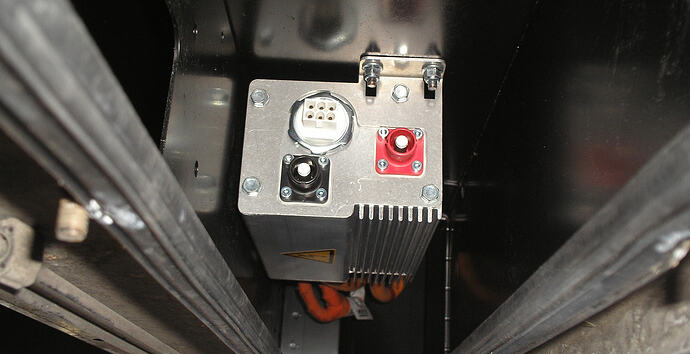

Auf der rechten Seite befinden sich an der HV Batterie dicke Kabel mit HV Plus und HV Minus, ein weißer Steuerausgang für die Switch & Fuse Box und das Erdungskabel.
Das Steuerkabel, das HV-Plus und das HV Minus Kabel sind an der Switch & Fuse Box im rechten Schacht angeschlossen. Das Erdungskabel ist auf einen Massepunkt gelegt.

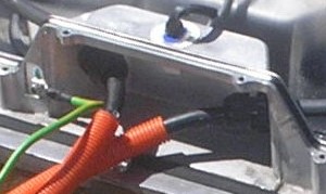

die Anschlüsse der V5 Batterie auf der linken Seite:
die Anschlüsse der V5 Batterie auf der rechten Seite.

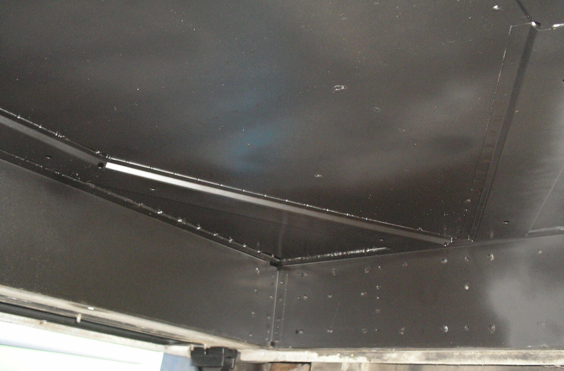

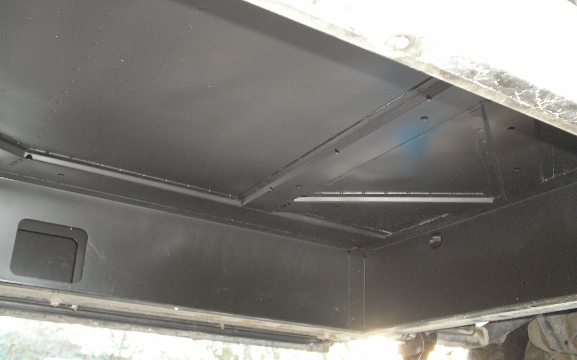

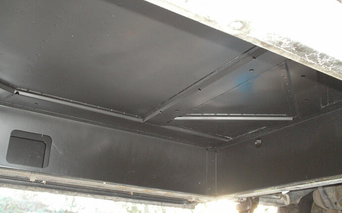

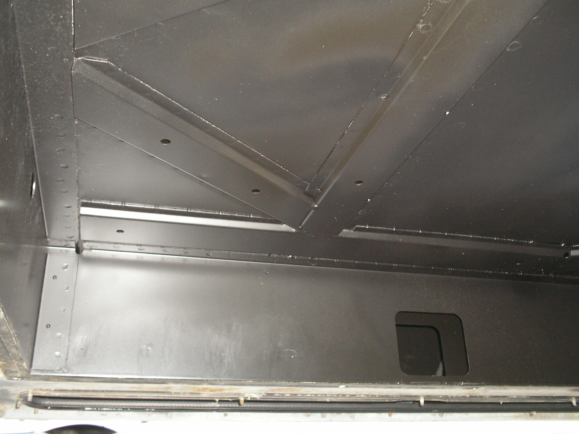

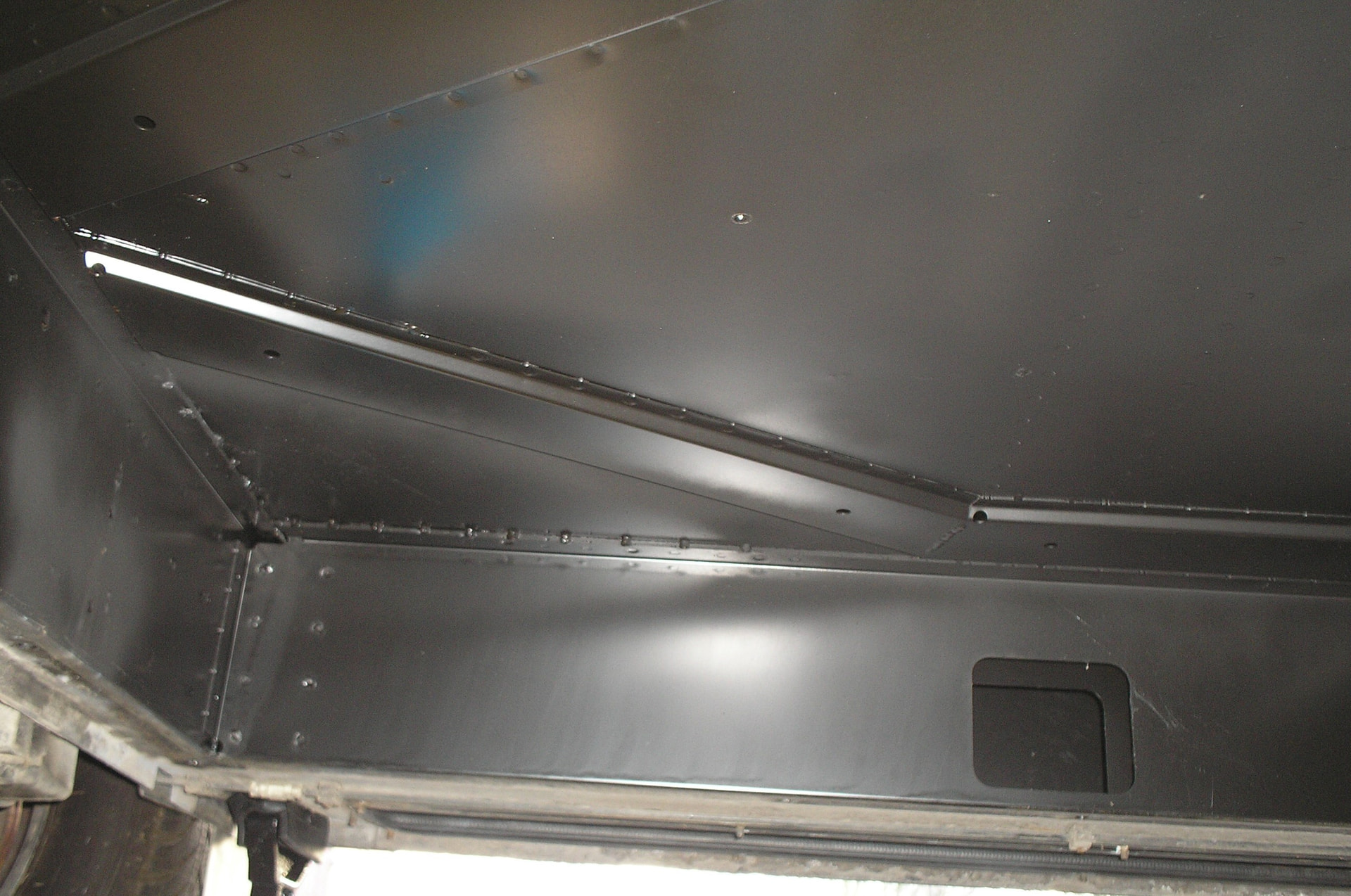

damit die Anschlüsse in die Schächte überführt werden können, gibt es Montageöffnungen. Nachfolgend 4 Fotos vom Einbauort der V5 Batterie.
und hier nochmal die Switch & Fusebox im abgesteckten Zustand

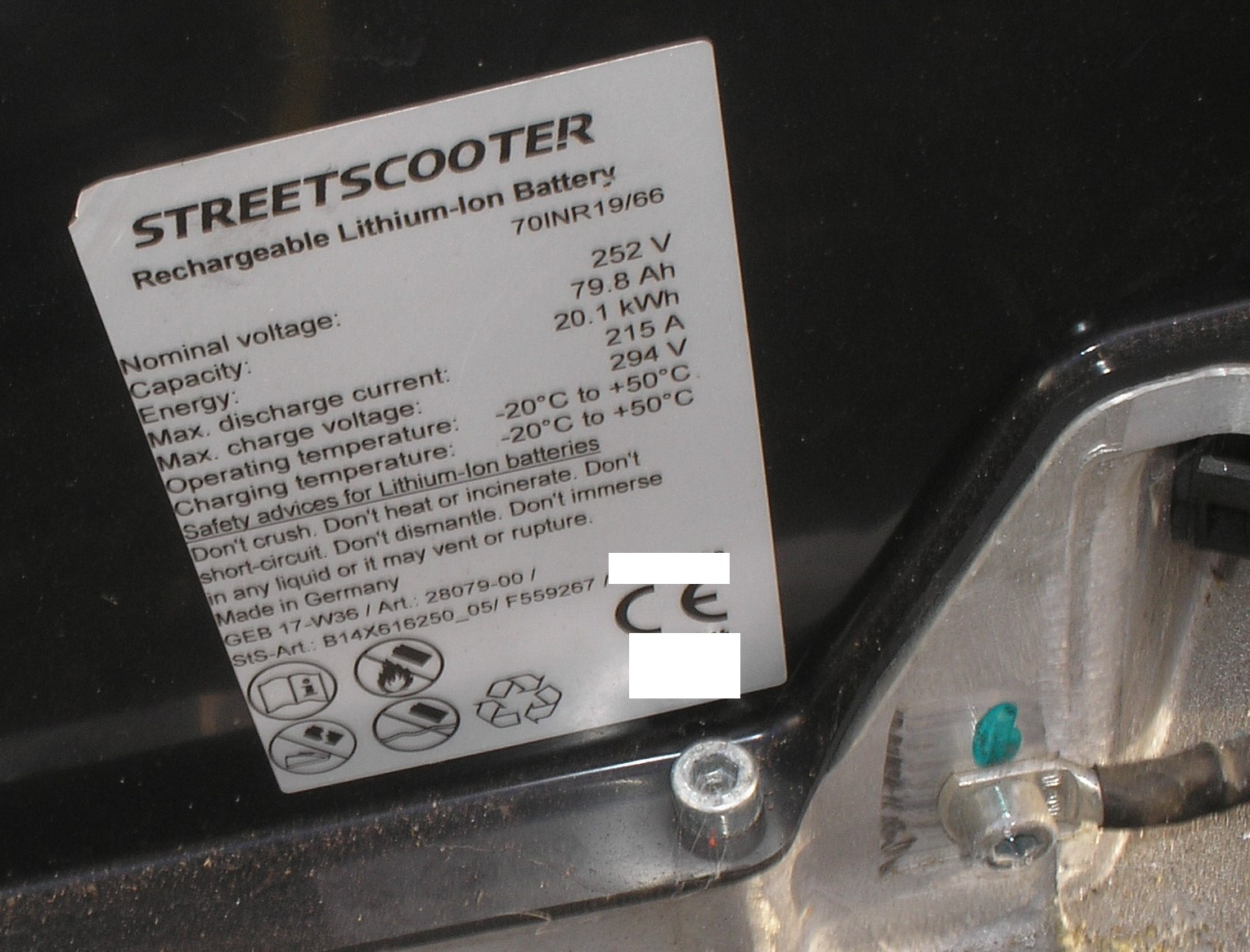

an der schwarzen Haube der V5 Batterie gibt es ein Typenschild.
die Daten vom Typenschild der V5 habe ich hier mal abgetippt:
Streetscooter
Rechargable Lithium-Ion Battery
70INR 19/65
Nominal Voltage: 252 V
Capacity: 79,8 Ah
Energy: 20,1 kWh
Max. discharge current: 215 A
Max. charge voltage: 294 V
Operating temperature: -20°C to +50°C
Charging temperature: -20°C to +50°C
Safety advices for Lithium-Ion batteries
Don't crush. Don't heat or incerate. Don't
short circuit. Don't dismantle. Don't immerse
in any liquid or it may vent or rupture.
Made in Germany
GEB 17-W36 / Art.: 28079-00 /
StS-Art.: B14X616250_05/ F559267 /SN xxxxxx
So wie ich die Anfangsbuchstaben der Streetscooter Artikelnummer aktuell lese und verstehe, könnte die V5 daher nicht als erste Batterie der B16 Baureihe, sondern damals eher als eine der letzten Batterieversionen der B14 Baureihe entwickelt worden sein.

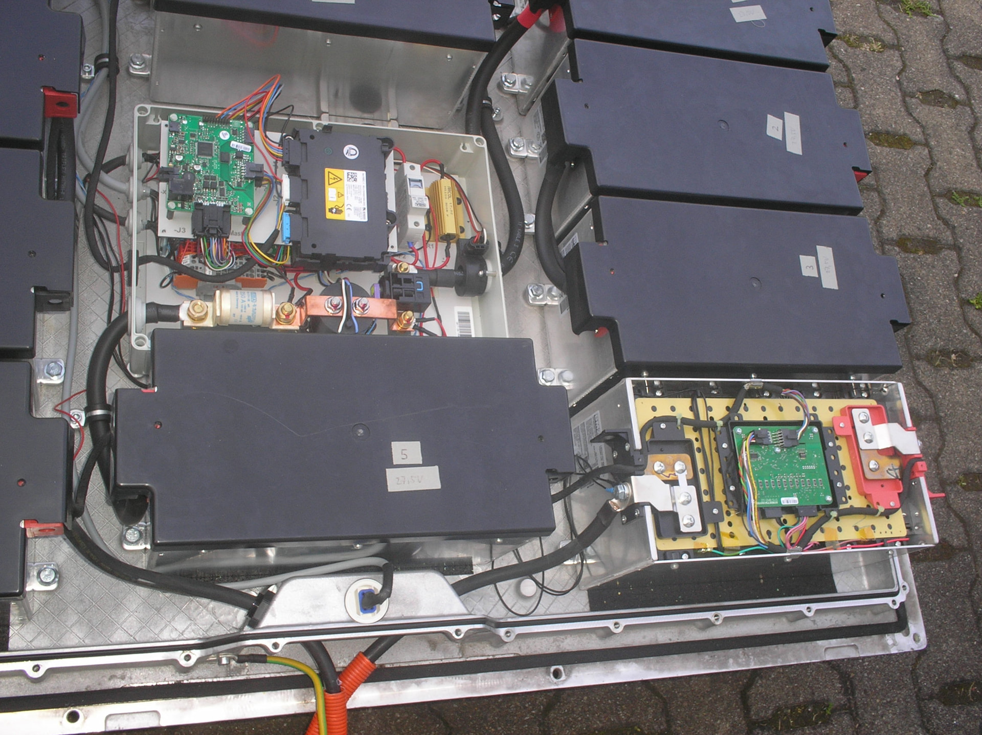

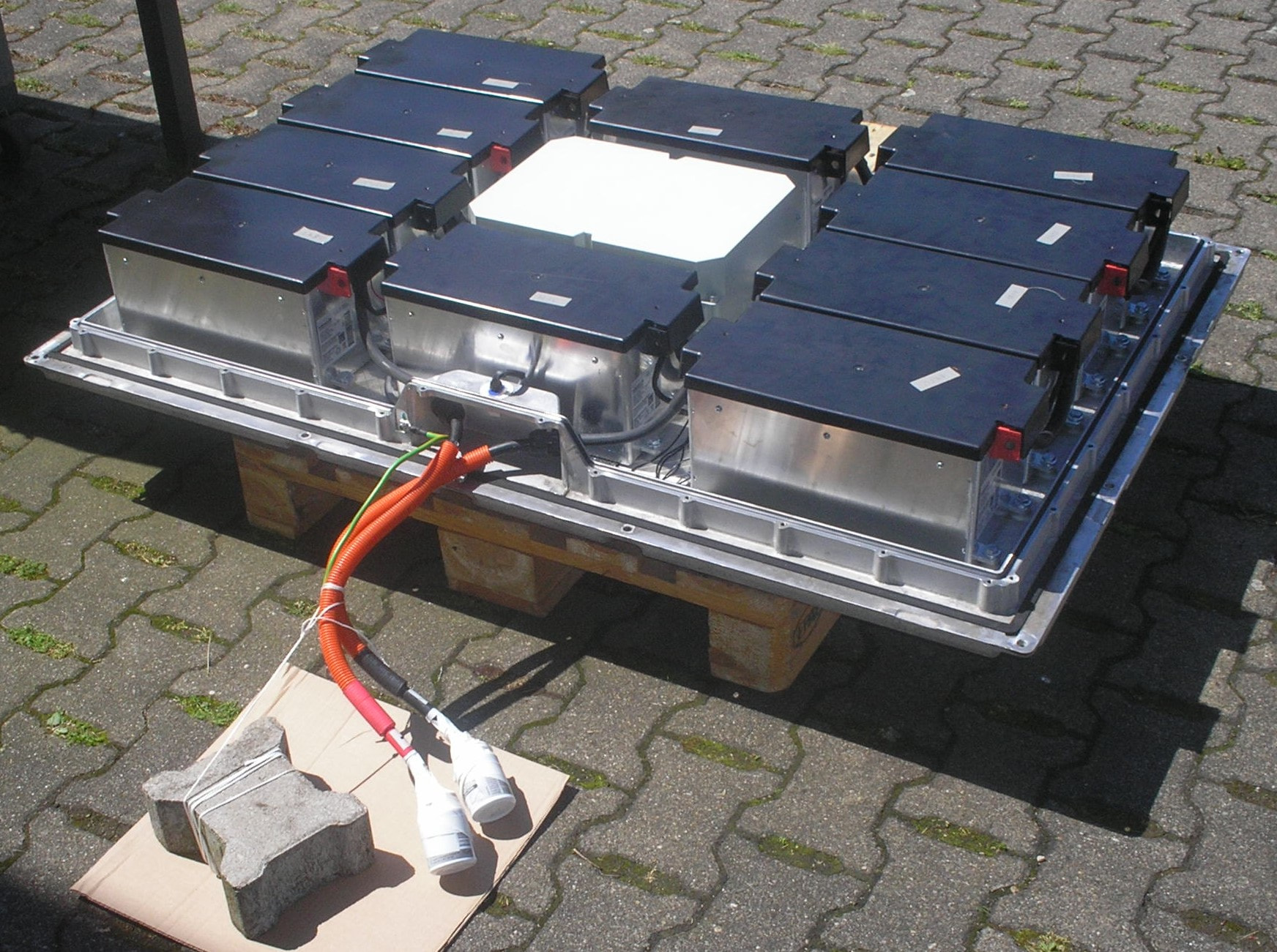

Sobald die zahlreichen Inbus Schrauben der V5 Batterie gelöst und die schwarze Abdeckhaube abgehoben wurde, sehen wir einen grauen Schaltkasten bei dem ringsherum 10 Batteriemodule mit je einer weiteren schwarzen Abdeckung angeordnet worden sind.

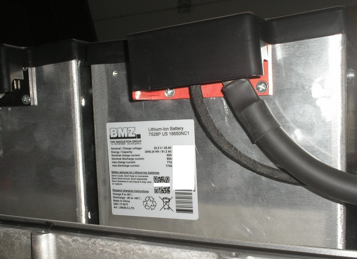

Die 10 Batteriemodule der V5 sind vom Hersteller BMZ. Jedes der 10 Module besitzt ein Typenschild.
auch dieses Typenschild habe ich hier mal abgetippt:
BMZ
THE INNOVATION GROUP
Tel.: xxxxxxxxxxxxxx
www.bmz-gmbh.eu
Lithium-Ion Battery
7S28P US 18650NC1
Nominal / Charge voltage: 25,2 V / 29,4 V
Energy / Capacity: 2046,24 Wh / 81,2 Ah
Nominal charge current: 40A
Nominal discharge current: 80A
max.charge current: 77A
max.discharge current: 170A
Don't crush. Don't heat or incinerate.
Don't short circuit. Don't dismantle.
Don't immerse in any liquid it may vent or rupture.
Respect charging instructions
Charge 0 to 45°C.
Discharge: -20 to +60°C.
Made in China
GEC 17-W17
Art.: 24649-3-LTD
Da ich ja auch interessiert davon bin, was sich unter den weiteren Deckeln befindet, habe ich dort auch mal die Schrauben gelöst und die Deckel abgenommen.
in der Mitte erkennt man das BMS und weitere Bauteile zur Steuerung der HV Batterie, rechts sieht man ein Modul mit den beiden Hauptanschlüssen rot und schwarz, sowie einer kopfseitigen Platine, die die eingebauten Zellen balanciert, Temperatur überwacht und mit dem BMS über Daisy Chain kommuniziert. Die Daisy-Chain wird vom ersten Modul bis zum letzten Modul in Reihe durchgeschliffen. Am Anfang und am Ende sitzen in der Datenleitung noch Abschlußwiderstände.
Lastseitig ist die V5 Batterie als 1-Strang Variante ausgeführt, die 10 Module sind dazu lastseitig in Reihe geschaltet. Wenn also die Spannung eines Modul mit nominal 25,2V angegeben worden ist, dann steht an der HV Batterie selbst 10 x 25,2V = 252V nominal zur Verfügung.
Auf dem Außengehäuse steht "Laden ab -20°C", auf den Einzelmodulen innen "Laden ab 0°C". Interessant :wink:
:collision: ja, sogar mehr als interessant, da stehen leider einige Sachen, die nicht stimmig sind. Wer kann vielleicht mehr dazu schreiben? :collision:
Charging temperature: -20°C to +50°C (Streetscooter)
Charge 0 to 45°C (BMZ)
Max. discharge current: 215 A (Streetscooter)
max.discharge current: 170A (BMZ)

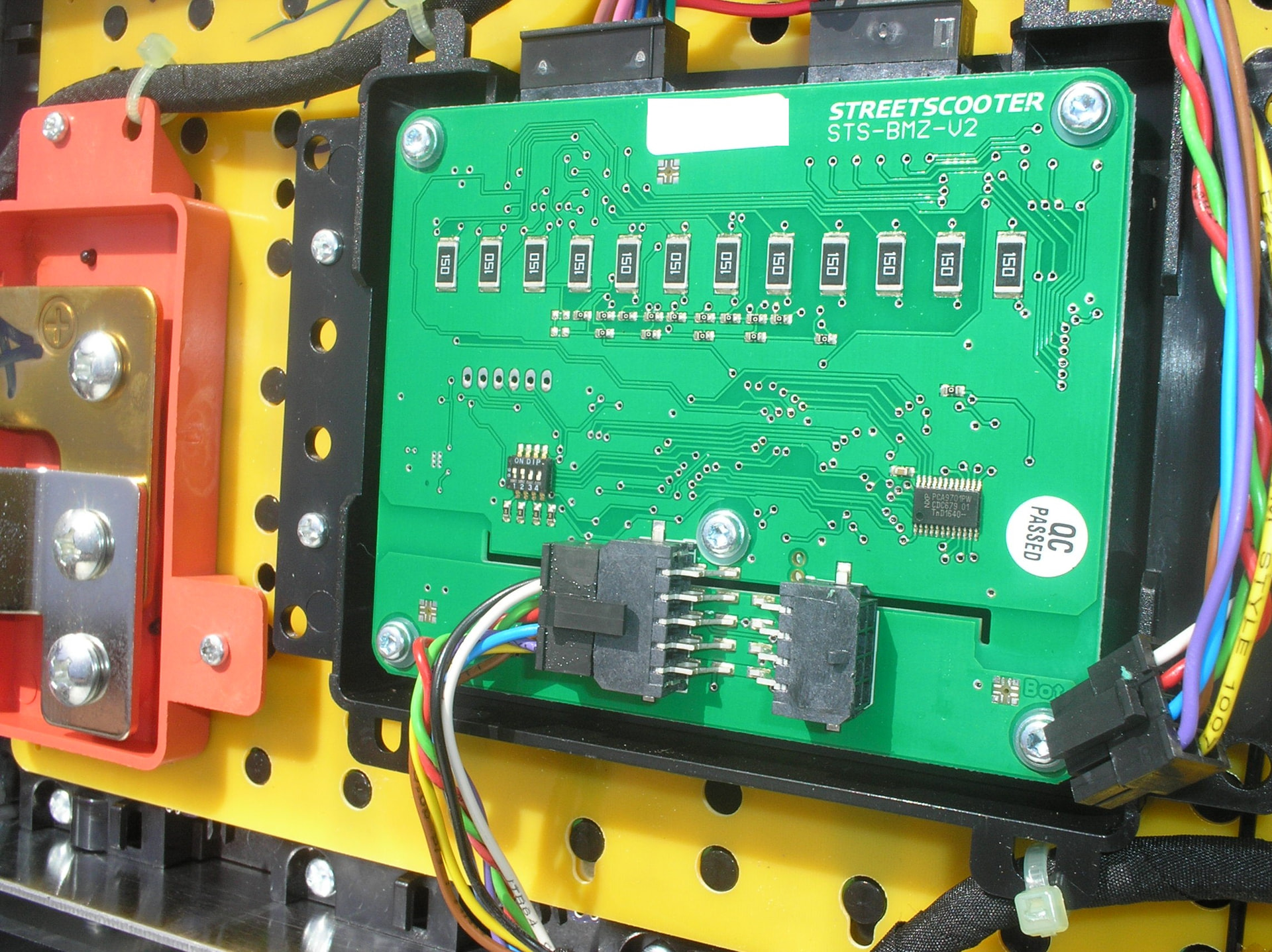

hier habe ich mal die Platine eines Moduls näher fotografiert.
auf der grünen Platine steht Streetscooter STS-BMZ-V2, die Platine scheint also durch eine Kooperation von Streetscooter und BMZ entwickelt worden zu sein. Man erkennt deutlich die Steckverbinder der Daisy-Chain und es gibt da noch einen 4-fach DIP Schalter, der die einzelnen Module adressiert.
da ich mir sämtliche Module angeschaut habe, konnte ich auch die Art der Adressierung in Erfahrung bringen. Es ist Binärcode, gestartet wird bei Streetscooter anscheinend mit der 0.

und falls ihr euch über die grauen Klebestreifen auf den Modulen wundert. Habe mir den Spaß erlaubt und die Spannung jedes einzelnes Modul gemessen. Die Werte sind auf den Klebestreifen vermerkt. Jedes Modul besitzt aktuell ungefähr 27,6 - 27,7V Klemmenspannung, es gibt hier zum Glück keine Ausreisser, die Module sind zueinander schonmal gut balanciert, so wie es auch sein sollte.
Glaube ich nicht, dafür sieht sie der von Futavis stammenden V1-Version viel zu ähnlich:
Das ist 1:1 das Futavis-Design. Immerhin haben sie die Version V2 dann mal ohne das Reparaturdraht-Flickwerk hinbekommen :slight_smile:
ok, mhhh...bei dir steht unter Futavis STS-BMZ-V1, wie erklärst du dir das ?
Na ganz einfach:
Ich habe die V1 von Futavis
Du hast die V2 von Futavis.
Über Futavis
danke für die Info. das ist krass. ja dann ergibt es Sinn.

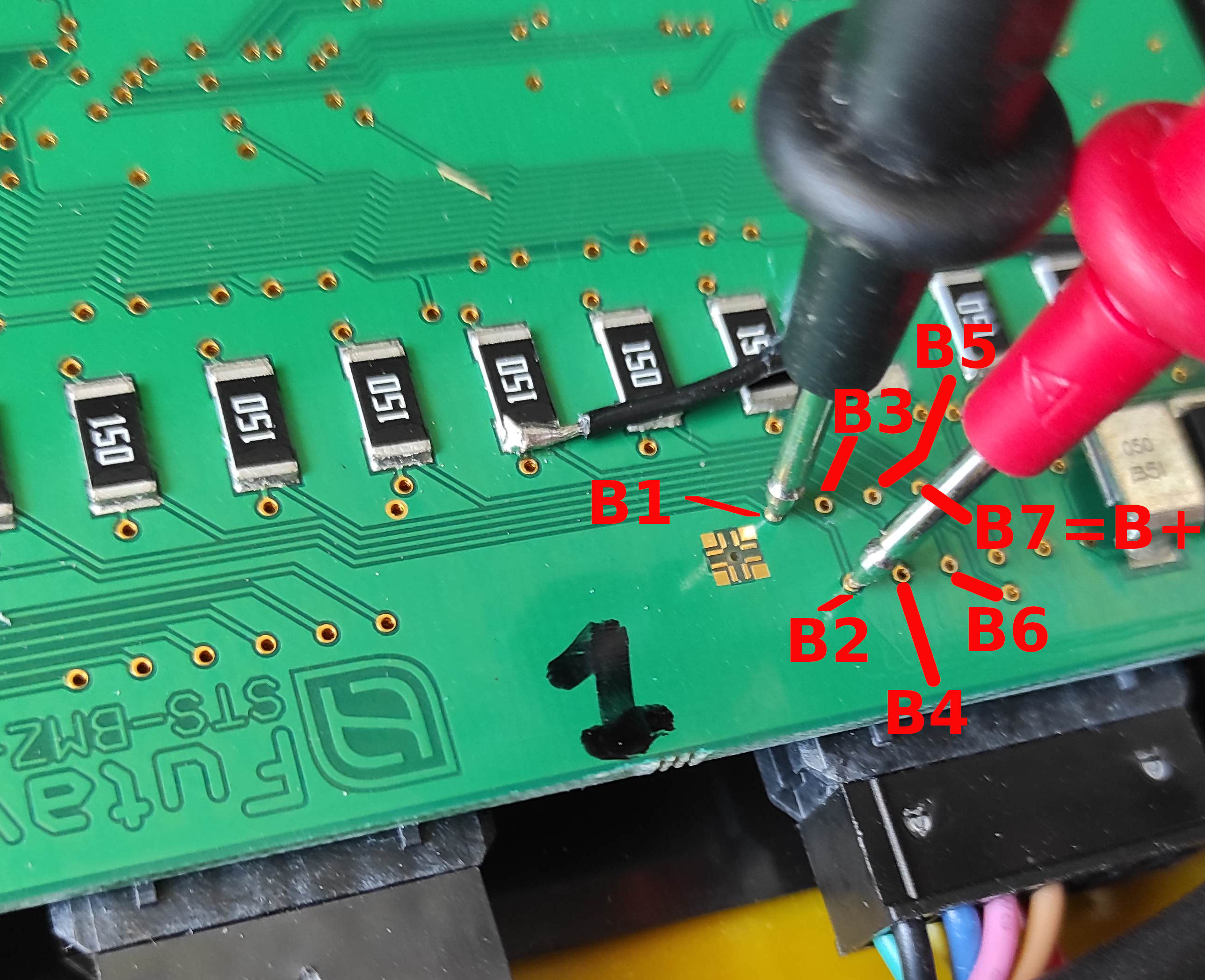

Wie man die Einzelnen Zellspannungen an der BMS-Platine abgreift, hast du gelesen?
Details siehe hier:
https://akkudoktor.net/t/der-streetscooter-b14-post-rwth-aachen-prof-schuh-reverse-engineering-thread/36107/73?u=energie_alex
Hatte deinen Beitrag dazu schon gelesen, nur der Ablauf war ja auch ein anderer, zuerst gemessen, dann Kleinanzeigen, dann hier in diesem Forum angemeldet und dann irgendwann deinen Beitrag gelesen. Die Zellen brauchte ich damals zum Glück auch nicht einzeln anmessen, das wäre zudem eine Heidenarbeit gewesen. Zum Glück gab es am Schluß auch ein aussagekräftiges Diagnoseprotokoll. Hatte damals nur quick and dirty die Modulspannungen angemessen, weil mir nur 8 von 10 Modulen laut Diagnose angezeigt worden sind, hatte damals die Befürchtung, daß 2 Module ausgestiegen wären und somit auch das BMS in einem Schutzmodus ist. Das 8er 10er Problem, stellte sich danach aber auch durch die andere Software der Werkstatt als "normal" heraus. Finde ich zwar nach wie vor "nicht normal", aber für die Werkstatt war das anscheinend ein bekanntes Problem.
