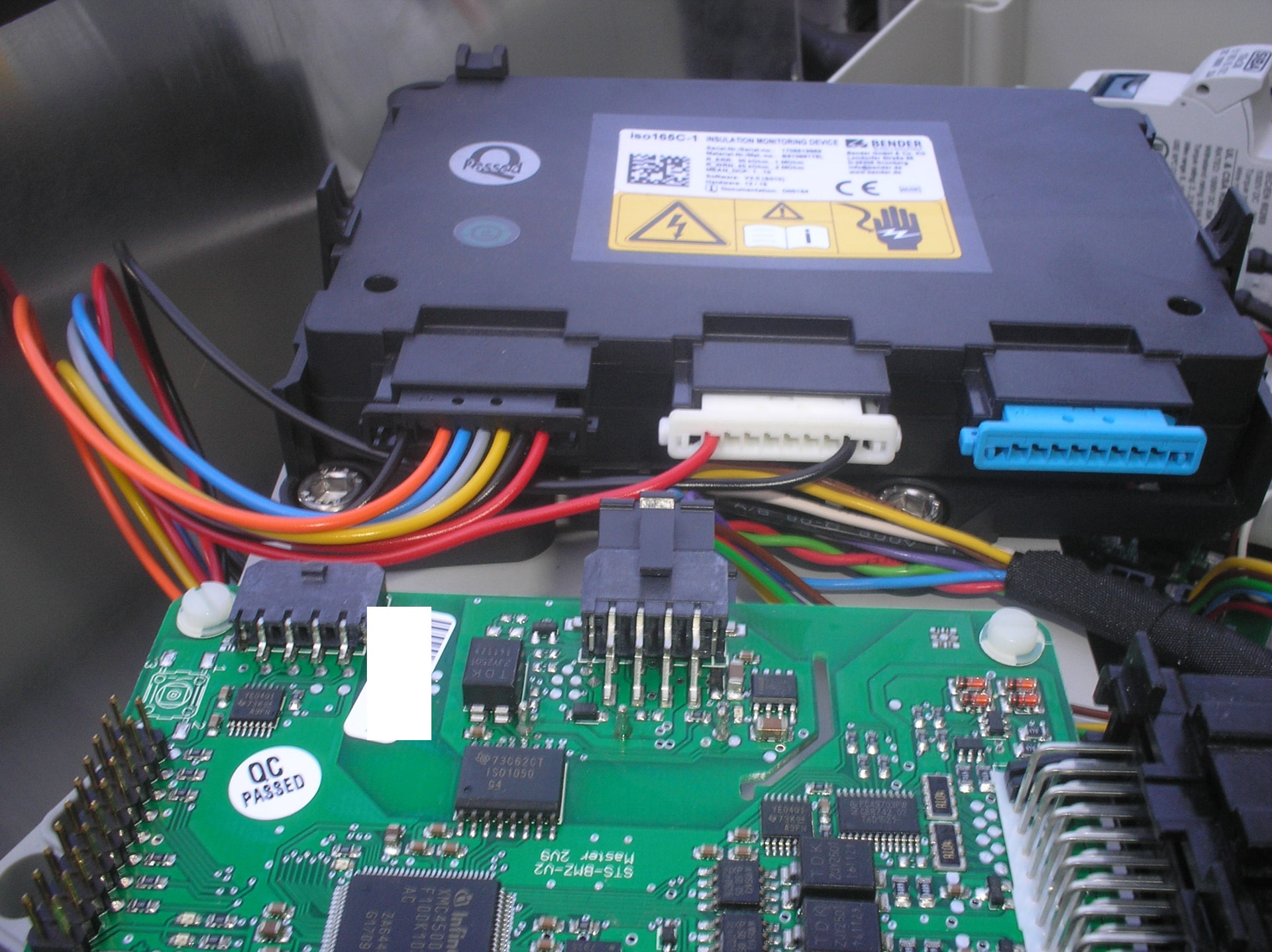

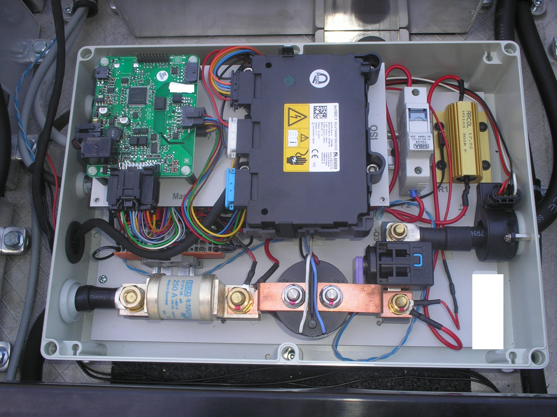

während die Antwort von Energie_Alex noch auf sich warten lässt, fahre ich mal mit dem grauen Kasten fort, dort befindet sich das Herzstück der V5 Batterie.
links Masterplatine, rechts Isogerät, unter der Masterplatine ist die HV Box Platine, unter dem Isogerät das Vorladeschütz, rechts davon die Vorladesicherung mit Vorladewiderstand + Temperatursensor.
Hauptsicherung - HV1 Messpunkt - Kontakt Hauptschütz - HV2 Messpunkt - Pyroschalter - Strommesser
das Hauptschütz sitzt in der Mitte der Batteriemodule, 5 Module links, 5 Module rechts, links und rechts am Kontakt des Hauptschützes sind die Messpunkte der HV Box Platine, HV1 ist eigentlich HV2 wenn das Schütz durchschaltet, daher kann die Gesamtspannung eigentlich nicht gemessen werden, sondern nur errechnet werden.
im Grunde genommen ist HV2 nur die Rückmeldung daß die Vorladung funktioniert hat, dann schaltet das Hauptschütz, wenn die Spannung nicht ansteigt, dann schaltet auch das Hauptschütz nicht.

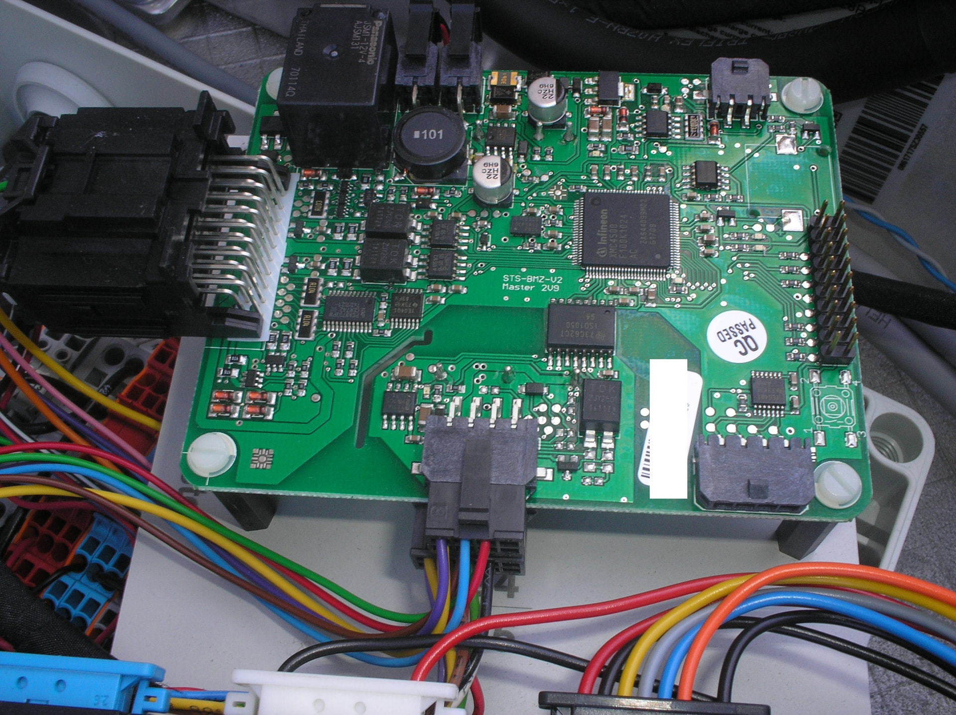

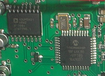

hier eine Nahaufnahme der BMS Masterplatine der V5 Batterie
die grüne Platine selbst ist mit der Bezeichnung STS-BMZ-V2 Master 2V9 beschriftet.verbaut ist unteranderem ein IC namens Infineon XMC4500

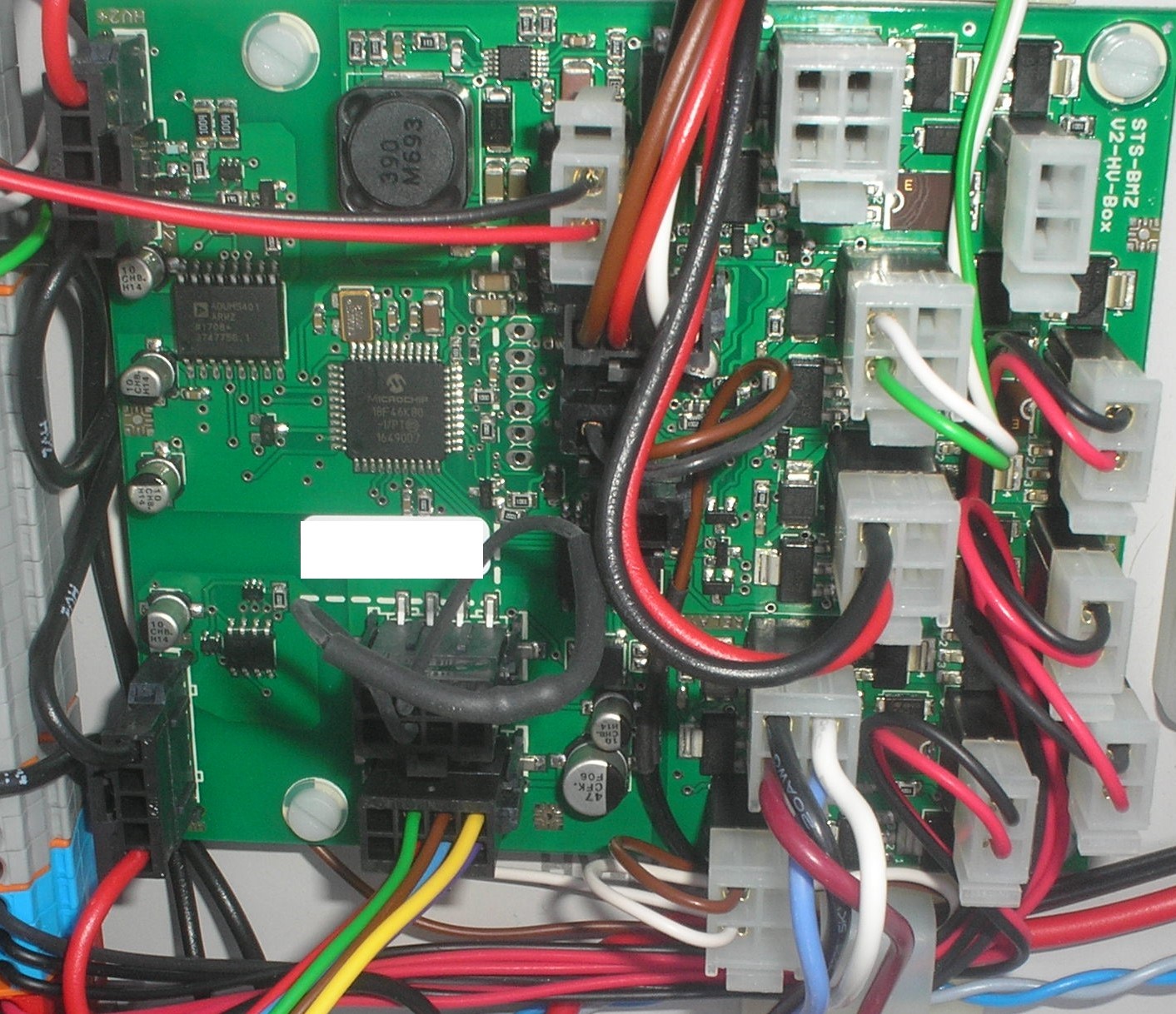

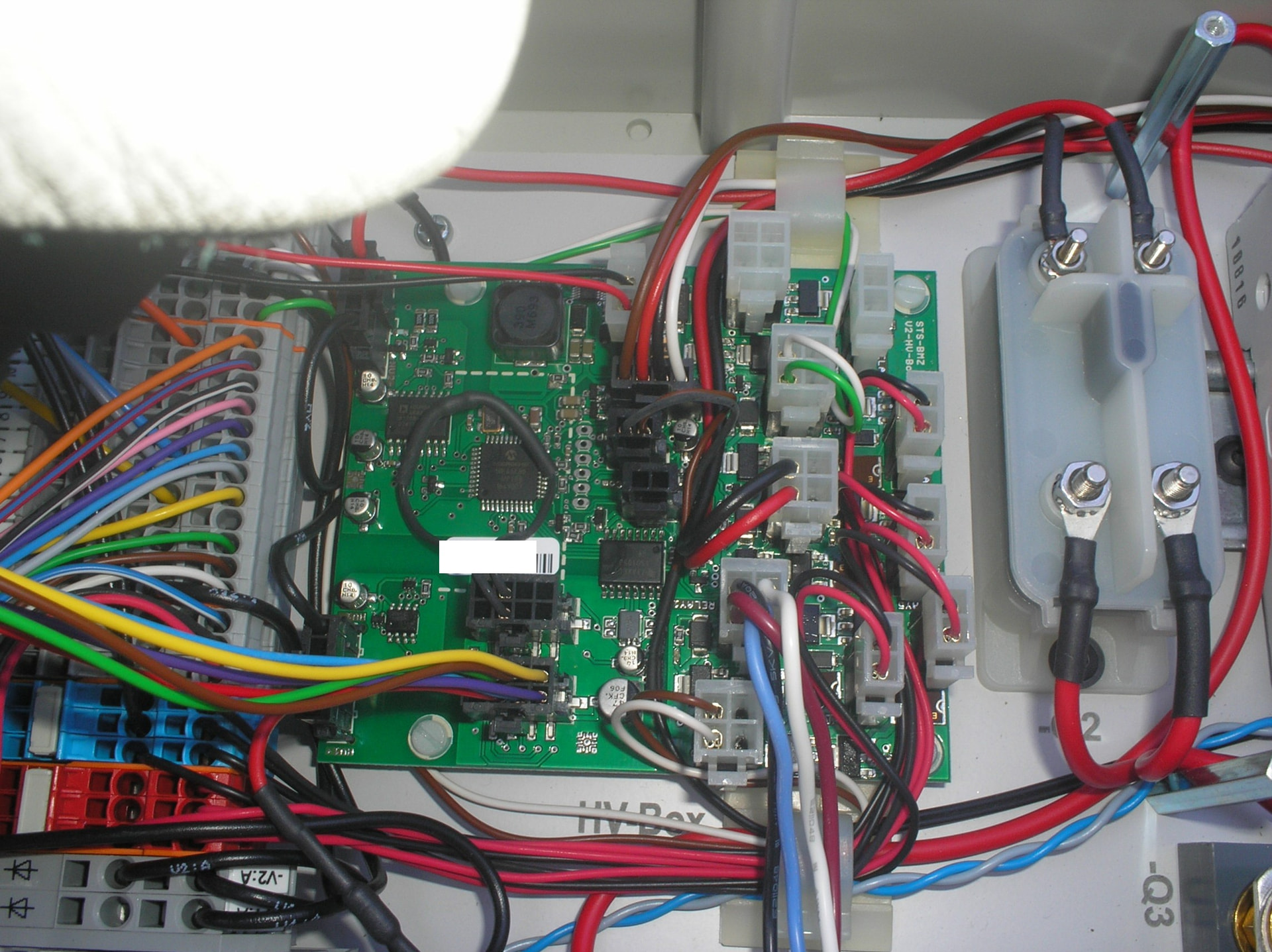

unter der BMS Masterplatine befindet sich die HV-Box Platine, die unteranderem das Hautpschütz und das Vorladeschütz steuert. Nachfolgend ein Foto der HV-Box Platine einer V5 Batterie.
die Platine ist mit STS-BMZ V2 HV-Box gekennzeichnet, rechts von der Platine sieht man das Vorladeschütz.

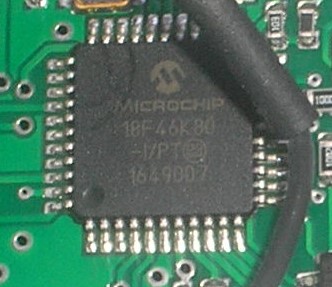

verbaut ist ein Microchip 18F46K80

und das Isolationsmessgerät Bender iso 165C-1 der HV Batterie V5
automatisch zusammengefasste Daten aus dem Internet, bitte selbst prüfen.
Der Bender iso165C-1 überwacht den Isolationswiderstand ungeerdeter HV-Antriebssysteme in Elektro- und Hybridfahrzeugen bis 600 V DC. Er erkennt AC- und DC-Isolationsfehler zwischen den aktiven HV-Komponenten und der Fahrzeugmasse, kommuniziert über High-Speed-CAN mit 500 kBaud und stellt separate High-Side-Ausgänge für Warn- und Fehlermeldungen bereit. Der Automotive-Betriebstemperaturbereich beträgt −40…+85 °C.

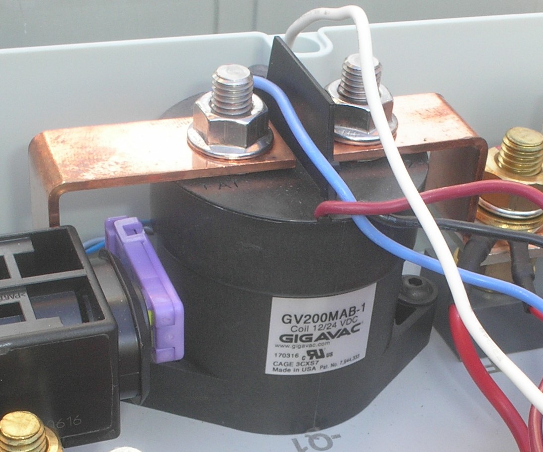

das Hauptschütz der V5 Batterie
habe das Typenschild mal abgetippt:
GV200MAB-1
Coil 12/24 VDC
GIGAVAC
170316
CAGE 3CXS7
Made in USA Pat.No.7.944.333
und das ist die automatische Zusammenfassung meiner Suche im Internet
(bitte selbst prüfen)
Der GV200MAB-1 von Gigavac ist ein hermetisch gekapseltes Hochvolt‑DC‑Schütz (SPST-NO) mit PWM‑Doppelspule 12/24 VDC, ca. 350–500 A Dauerstrom und bis 800 VDC Nennspannung, mit integrierter Economizer-Funktion und Hilfskontakt.

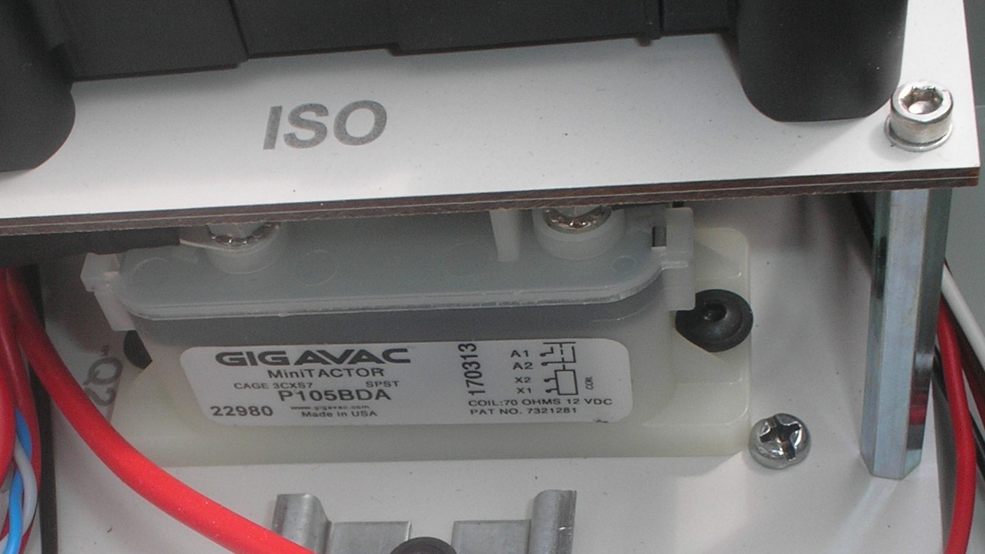

das Vorladeschütz der V5 Batterie
habe das Typenschild hier auch mal abgetippt:
GIGAVAC MiniTACTOR
CAGE 3CXS7 SPST
P105BDA
22980 Made in USA
170313
Coil: 70 Ohms 12 VDC
PAT NO. 7321281
1x Schließerkontakt

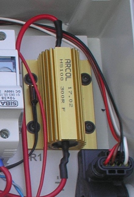

der Vorladewiderstand der V5 HV Batterie
habe die Bezeichnung auch hier abgetippt:
ARCOL HS100 300R F
Die Bezeichnung ARCOL HS100 300R F entspricht dem Arcol/Ohmite‑Typ HS100 300R (oft mit Toleranzcode „F“ für ±1% als HS100 300R F geführt). Es handelt sich um einen 100‑W‑Aluminium‑Gehäuse‑Leistungswiderstand der HS‑Serie.

links am Gehäuse des Vorladewiderstandes befindet sich noch ein Temperatursensor der auf die HV Box Platine zurückgeführt wird. Den Typ habe ich noch nicht ermittelt. Vielleicht weiß ja auch jemand was es für ein Bauteil sein könnte, vielleicht ein PT-1000 oder ähnliches?

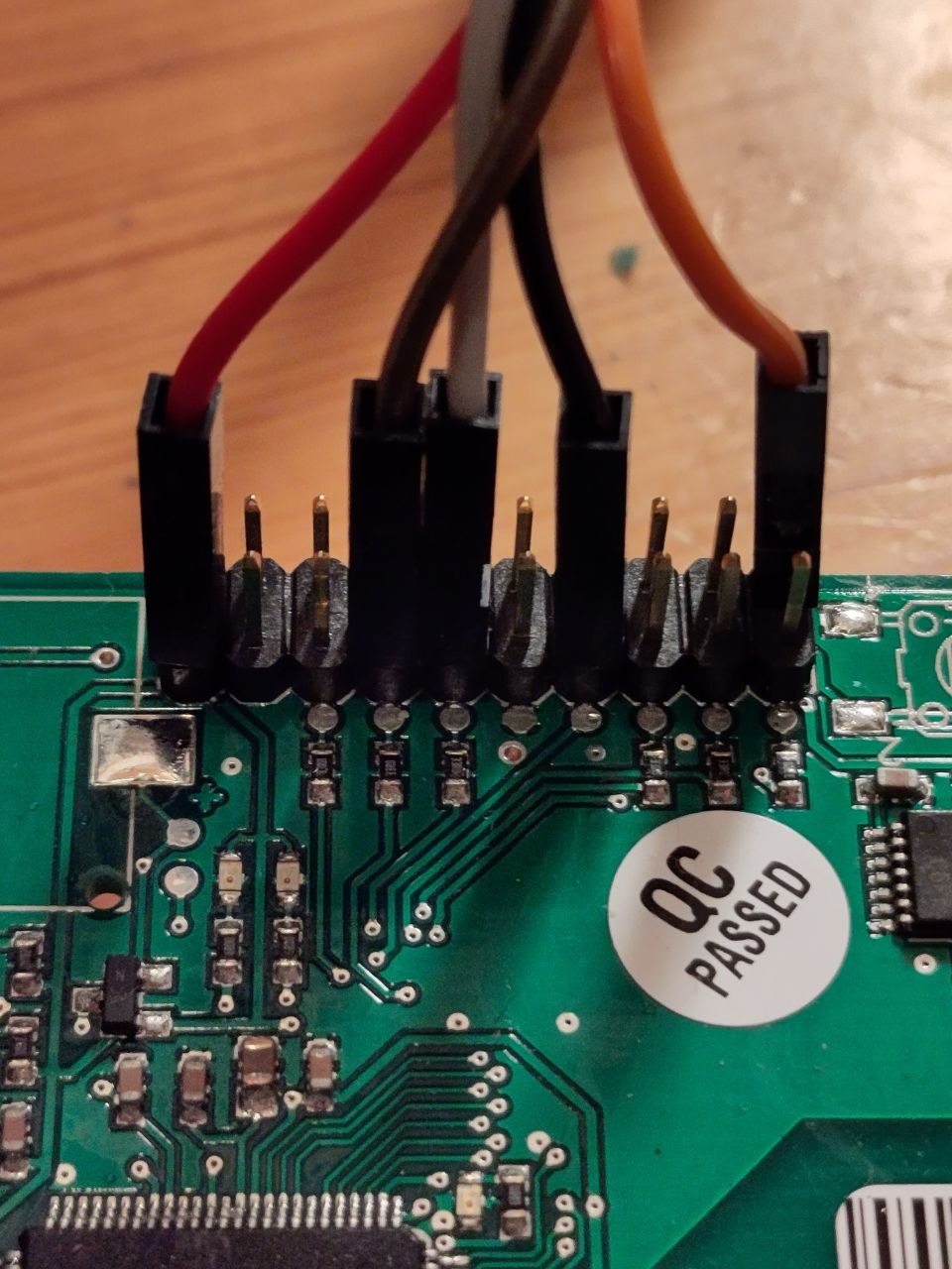

Kleiner Spoiler: Die beiden BMS-Master-Platinen in der V6-SDA (oder wie auch immer die heißt) sind völlig identisch zu denen in der V5!
Die Software muss aber anders sein, jedenfalls kann ich schon mit relativ guter Sicherheit sagen, dass es in meinem BMS keinen Fehlercode "168" gibt. Es wäre wirklich phänomenal, wenn wir die Firmware von deinem BMS auslesen könnten!

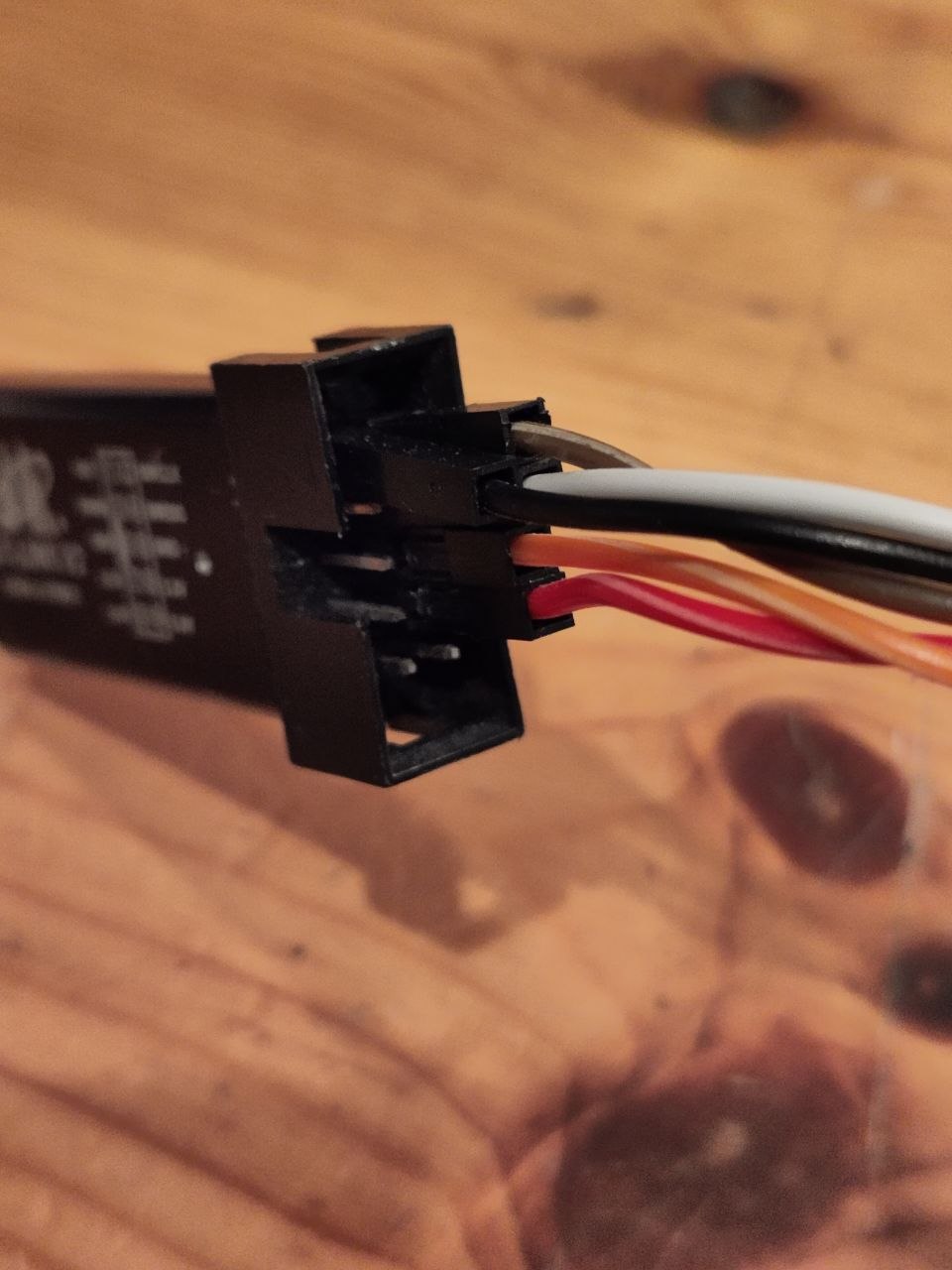

Dafür bräuchtest du letztlich nicht viel mehr als so ein Gerät: 3 pcs ST-Link V2 Programming Device Emulator Downloader (random color) with wires, for STM8 and STM32, aluminum housing compatible with Arduino, mini debugger and programming emulator | mit Drähten,für STM8 und STM32,Aluminiumgehäuse kompatibel mit Arduino, Mini-Debugger und Programmier-Emulator : Amazon.de: Business, Industry & Science
und einen Linux-PC
So sieht die Verkabelung dann aus:
danke für die Infos. Momentan ist die HV Batterie ja wieder drin, sollte ich tatsächlich nochmal an der Batterie schrauben, dann ist das auf jeden Fall eine Option !
Für mich stellt sich noch die Frage, wird die Platine über diesen Datenstecker mit Strom oder muß ich da noch was zusätzlich aufschalten?
Und dann würde ich leider glatt mal behaupten, daß die Fehlermeldung 168 vielleicht auch nicht vom BMS Master kommt, sondern von der HV Box Platine. Gibt es eine HV Box Platine auch bei der V6-SDA?
Genau, diese billigen Nachbauten liefern dem XMC4500 seine 3.3V. Ich denke auch, dass wahrscheinlich die HV-Box-Platine ursprünglich meckert, aber die Fehlercodes werden (soweit ich das feststellen kann) im Master generiert. Die Ursachenforschung müsste also dort anfangen. Einen Fehler 169 zB. (BMS-Timeout) habe ich schon gefunden
das ist auch mein aktueller Eindruck, die Fehlermeldung wird vom BMS Master "durchgereicht".
