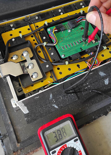

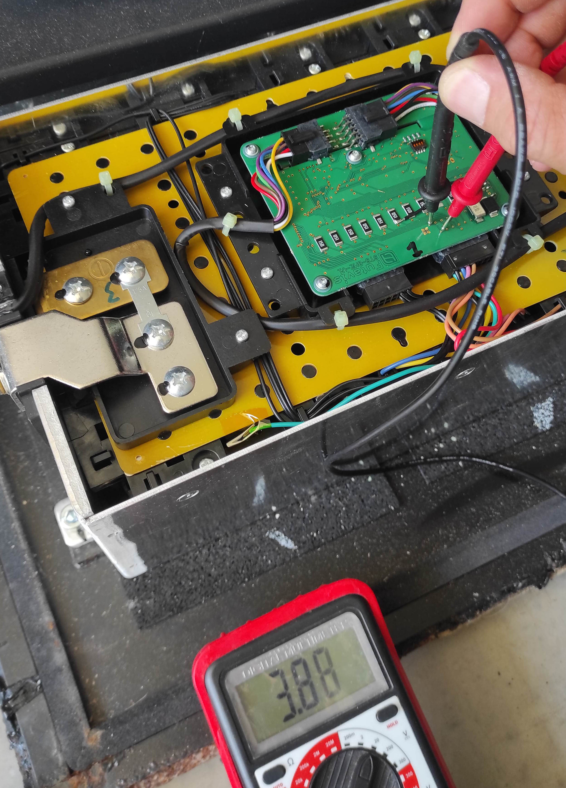

aus Zeitgründen hat sich bei mir in Sachen Postkutsche in letzter Zeit so gut wie nichts getan, doch jetzt packe ich das Thema wieder an. Ich habe mir mal die BMS-Platinen etwas genauer angeschaut. Man kann sehr schön die Balancer-Leitungen an Vias auf der Platine abgreifen und so die einzelnen Zellspannungen messen:
Die Anordnung ist Folgende. Es sei B0:=globaler Minuspol des Packs und B7:=globar Pluspol. Dann kann man in dieser Nomenklatur B1 bis B7 folgendermaßen abgreifen:

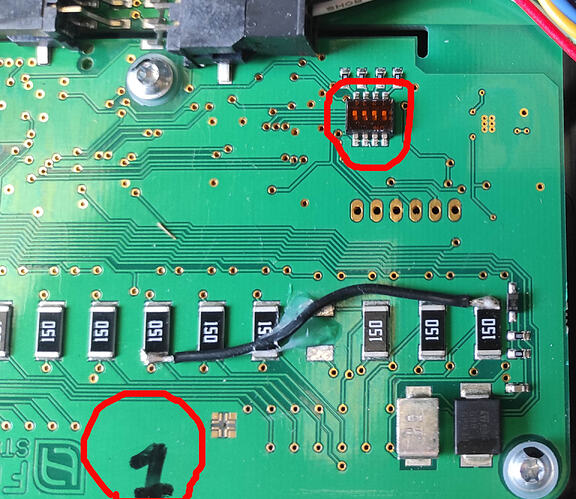

Die BMS-Platinen haben ein 4-bit Mäuseklavier (offizielle Bezeichung: 4-bit DIL-Codierschalter), über das die Adressen eingestellt werden. Dessen 4 Schalter sind mit 1 bis 4 beschriftet, auf der anderen Seite steht "ON" auf dem Schalter. Die BMS-Platinen sind bei meinem mit Filzstift mit "1" bis "10" beschriftet. Die Adresse am Mäuseklavier geht dagegen von 0 bis 9. Hier Platine 1 (Adresse 0):

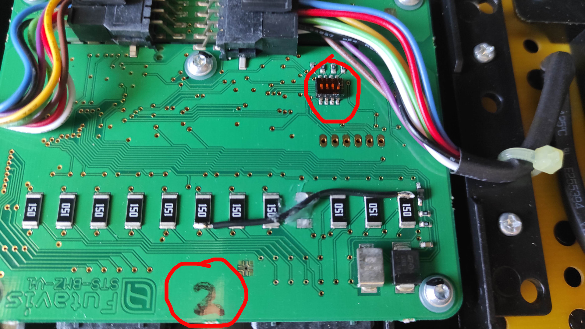

Und hier Platine 2 (Adresse 1):
Demnach steht Stelle "1" des Mäuseklaviers für das LSB (least significant bit) und Stelle "4" für das MSB.
