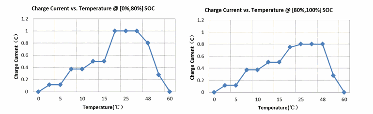

Laut Datenblatt von LiFePo4 Akku über 0°C Laden und bis -20°C entladen.
Da sollten aber auch die max. Ströme schon stark reduziert werden.
Der Deye gibt an -4 bis 60°C >45°C Leistungsminderung Schutzart IP65
Dazu hatte ich vor ein paar Jahren mal recherchiert und die nachfolgenden Diagramme von EVE gefunden:
Über das (Victron) VenusOS mit integriertem NodeRed, oder auch mit dem Plugin dbus.serialbattery war es möglich die Ladekurve für unsere damals kleine Nulleinspeiseanlage, die 365d/a im Gartenhaus untergebracht war, an die Umgebungstemperatur anzupassen.
In wie weit sowas bei anderen Herstellern umsetzbar ist kann ich nicht beantworten. Vermutlich kann man da über man-in-the-middle Lösungen was aufsetzen. Oder einfach stumpf den Akku beheizen, was ich aber damals nicht ohne weitere Steuerung wollte.

Danke @paulmelsec für deinen Beitrag. OK dann muss ich mir etwas überlegen ob ich die Garage für den HWR und den Speicher nutzen werde. Hier kommt es im Winter schon zu Temperaturen < 4°C. Dachte durch das Laden/Entladen wird im Akkupack genügen Wärme erzeugt, so dass es nicht in den kritischen Bereich kommt.
Grundsätzlich ist das auch so. Beim Laden/Entladen wird Wärme am WR und in Akku frei.

Vielen Dank für die anschaulichen Diagramme @hf_spsler, das sagst mehr als tausend Wörter. Das sind natürlich auch nicht zu unterschätzende Funktionen beim Victron, das die Leistung an die Umgebungstemperatur anzupassen ist. Sicher gibt es da auch kostengünstige Möglichkeiten den zu Akku beheizen. Denke da spontan an ein Heizkabel, was unter, bzw. zwischen die einzelnen Akkugehäuse gelegt werden kann. Da gibt es Meterware mit ca. 30W/m Kabellänge, auch welche mit Thermostat. Aber das muss ich dann sehen, wenn es so weit ist. Du hast recht, wenn man nur die reinen Kosten für 3 WR gegen einen 3 Phasen HWR vergleicht. Aber wie du schon schriebst, braucht es dann doch noch etwas mehr an Hardware, ein Raspi muss man erst einmal programmieren können. Und was ich so an Einstellungen für Victron gesehen habe, klingt das auch nicht gerade einfach für mich. O.K. bin ja lernwillig. :joy:
