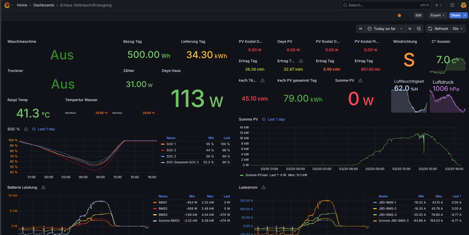

Ich habe seit geraumer Zeit den 20K vn Deye, bei mir hängt am Deye das komplette Haus inklusive Werkstatt Wärmepumpe und Wallbox, die neueste Software passt sehr gut der 20K ist unter Last auch leise, und er liefert gut ab, ich habe aber auch einen 64kWh Akku (Netto) drann hängen und den brauche ich auch aktuell läuft alles auf PV Strom die PV Anlage läd den Akku was zuviel ist geht ins Auto oder zum schluss ins Netz, ja der Deye braucht etwas Strom aber man bekommt auch einiges dafür, Leistung satt (grosser Akku vorrausgesetzt) selbst jetzt bei den nacht -3° wird mein Akku nur Halb Leer somit passt das auch für mich ganz gut.
Hier kannst du mal sehen wie so ein Tag bei mir aussieht Auto wurde heute nicht geladen ist seit gestern voll und wird aktuell nicht gebraucht.

@schwarzermann Schönes Dashboard, darf ich Fragen wieviel kWp du installiert hast bei 64kWh Akku?

Ich habe 9kPw auf dem Dach je 3 kw Ost,Süd,West,5 kWP an der West Fassade, 3,6kWp an meinem Ost Zaun mit ausrichtung 285° also leicht nördlich gedreht und an meinem Süd Zaun 4,5 kWp mit 75°Neigung, den werde ichnun gegen 5 kWP neue module Bifazial ersetzen, die alte Anlage wandert dann an meine Balkongeländer. Der Akku hat 64kWh netto also tasächliche Speicher kapazität. Ja never Touch a Running system, allerdings werde ich nochmals ein Update machen wenn es Deye schafft den Netzbezug ändlich umtzu programieren, ansonsten bin ich auch was die Lautstärke angeht der Deye ist Leise.
