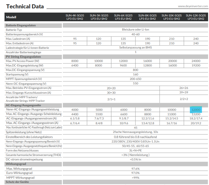

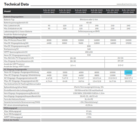

Moin @traxanos und @schwarzermann, ich hoffe es ist okay wenn ich euch einmal anpinge.
Schwarzermann hatte drüben folgendes geschrieben:
Ich muss sagen, dass ich das nicht so ganz verstehe.
Mein heutiger Huawei SUN2000 33KTL-A liefert im Peak maximal 22kW - 23kW AC seitig, verbaut sind 30kWp in unterschiedlicher Ausrichtung, vier Strings.
Wenn ich mir nun den SUN-12K-SG05LP3-EU-SM2 ansehe und ins Datenblatt schaue, dann sehe ich maximal 12.000W, sprich: Da kann ich meinen Huawei nicht anklemmen.
Die bestehenden Strings kann ich aber auch nicht “einfach so” auf den Deye legen, da ich regelmäßig über 800V Stringspannung komme.
Verstehe ich hier irgendwas falsch?
Danke,
Moritz
