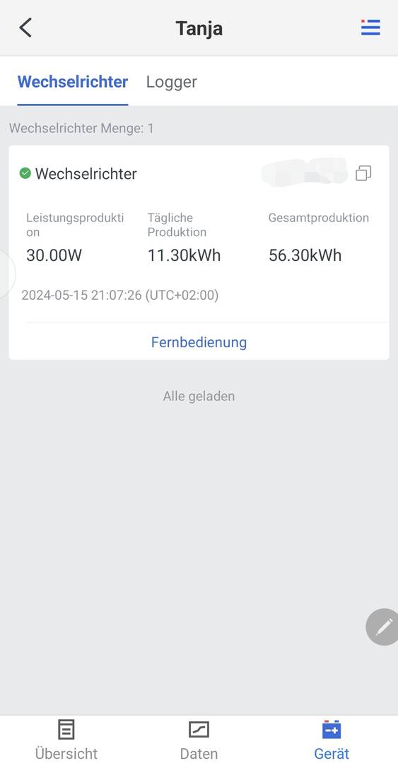

Über die Deye App kannst unter dem Punkt Fernbedienung alles vom Setup einstellen
Ein zusätzliche App war bei mir nicht erforderlich.
Hast du natürlich recht, da ich die App schon ewig nicht mehr nutze, hab ich da nicht mehr dran gedacht.

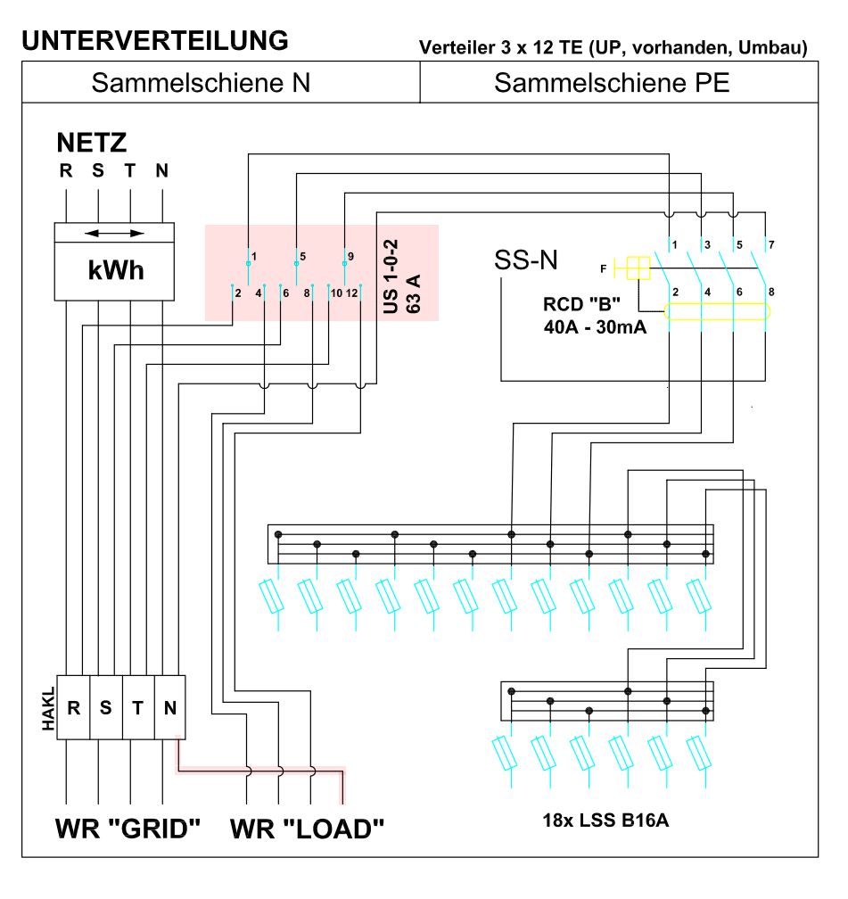

Für den Umbau meiner Mini-UV hier im Haus (3x12TE) würde ich folgendes machen wollen:
(der Kasten lässt sich aus div. Gründen nicht vergößern/nennenswert ändern)
-> N-Zuleitung HV, N-WR Grid, N-WR Load und N-Eingang RCD Hausnetz unter eine 4-polige Hauptleitungsklemme.
-> Nur jeweils L1-L2-L3 von Grid oder Load auf den RCD umschalten - mittels 1-0-2 Umschalter 3P.
Warum einen Sontheimer o.ä. nehmen ?
Ein Sternpunktverschiebung (o. 400V an Endgeräten) im Hausnetz kann es dann nicht geben.
... natürlich keine Verbindung PE-N in der UV.
Was spricht technisch / elektrisch dagegen ?
Konnte bisher leider noch keinen Elektrolurchen dazu im Detail befragen.
Anbei mal mein "Bestückungs- und Verahtungsschema" (kein Schaltplan)
Dito UV für den WR.
UV_Verdrahtung.pdf (94.6 KB)
PV_Verdrahtung.pdf (81.4 KB)
Sehr bunt...
Das wird so nicht funktionieren.
So ein Sontheimer ist aus zwei Gründen notwendig
1.) weil er auch den Neutralleiter umschaltet bei deiner Verschaltung ist der Neutralleiter immer auf dem selben Potential der muss aber im Ersatzstromfall vom Deye generiert werden.
  1. er trennt und verbindet den Neutralleiter ohne durch die Sternpunktverschiebung angeschlossene Hardware zu killen.

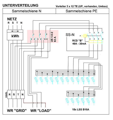

PV_Verdrahtung-2-geändert.pdf (87 KB)
Das bunte ist nur zur opt. Unterscheidung - ansatzweise an Aderfarben angelehnt (Standard-Farben)
Stimmt - eine kleine Nachlässigkeit in der PV-UV.
Dort geht es eigentlich 1:1 durch.
Was der Sonstheimer macht weiss ich mittlerweile.
Meine Frage war: Wenn ich alle N unter einer Klemme habe, braucht's nichts umzuschalten.
Annahmen:
Standard) WR speist ins Grid (oder nicht): N-Netz fix N-Grid WR (wie Zeichnung B Deye)
wie vor - WR-Load speist Hausvert.): Deye hat immer noch den Sternpunkt vom Netz
... warum hier nicht wie Zechnung A Deye N-Load und N-Grid mit N-Netz zusammenschalten ?
(Wie o.g. ist das intern im Deyer wahrscheinlich ohnehin der Fall).
Insel) Kein Netz, Deye macht den Sternpunkt. Grid ist dann "off", Load weiterhin am Hausnetz.
Der Deye hat intern doch nur einen 3P-DC-AC-Wandler. Da hängen die Wandlertrafo's sicherlich je mit einem Bein zusammen zum Sternpunkt.
Wenn dort Grid, Load oder Gen "abgeworfen" werden, wird das wahrscheinlich je über ein 4P-Relais erfolgen. Dann wäre beim jeweiligen Abwurf der N logo weg.
N-Grid verbleibt aber im fix verbunden in der UV - auch bei Netzausfall.
WR-intern sollte kein Unterschied im Potential sein
Das die Hausverteilung also zu irgendeinem Schaltzustand ohne N ist, kann also nicht vorkommen.
Wozu den N schalten ?
Ich sehe (noch) nicht das Problem, alle N in der UV (nicht PV-Verteiler !) unter eine Klemme zu legen...

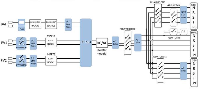

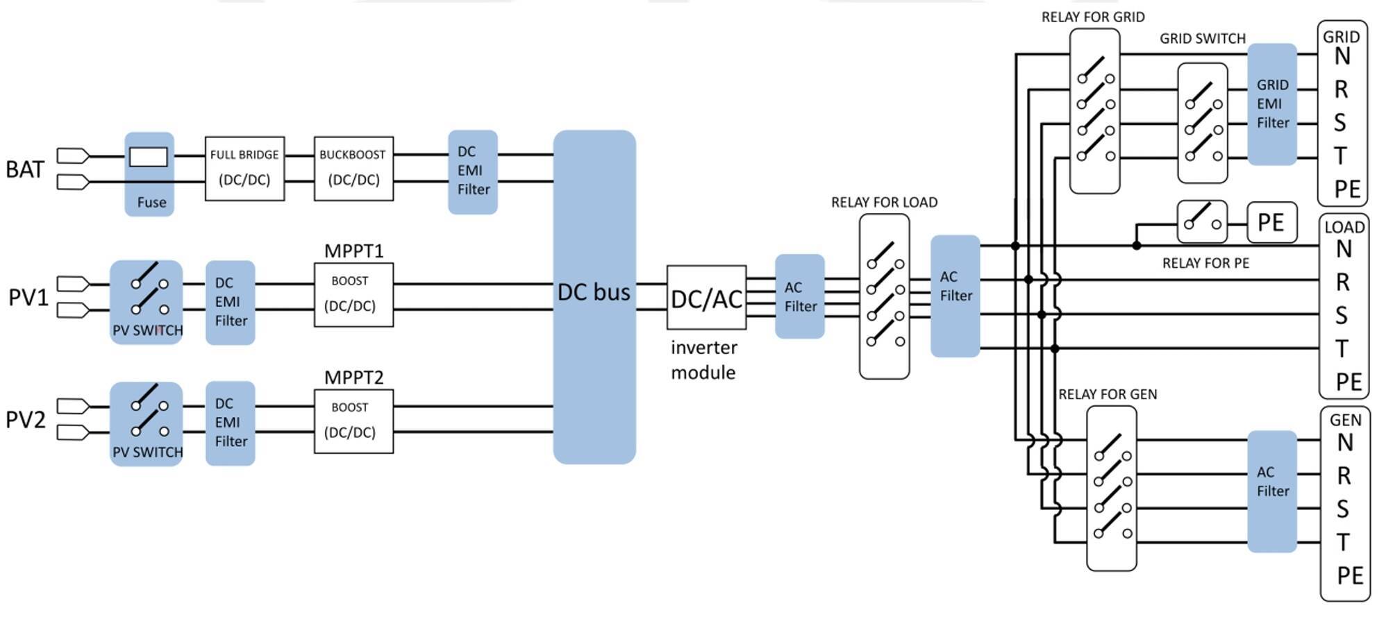

Ich hatte (hier ?) mal ein Blockschaltbild gefunden:
Da sieht man das, was ich meine.
(Finde, das Load-Relais sitzt am falschen Platz ?! Doch, sollte richtig sein)
Insel: Deye macht den Sternpunkt (Signal Island Mode) , alle Verbraucher bekommen den Neutralleiter von Neutralleiteranschluss des LOAD
KEINE galvanische Verbindung zum Neutralleiter der am GRID Anschluss zu finden ist der vom Hausanschlusskasten kommt der irgendwo her auch noch gebrückt ist etc..

@ Auric ... deinen letzen Satz verstehe ich irgendwie nicht.
Wenn "Netz" vorhanden, ist Grid-Relay ON - N geht in den WR. Sternpunkt kommt vom Netz.
Aus dem WR geht N-Load mit gleichem Potential (galvanisch verbunden) wieder raus.
Beide N's sind in der UV in der Hauptleitungklemme noch mal (mit Netz und N-Eingang RCD) verbunden.
Fällt Netz aus, macht der WR den Sternpunkt.
Anbei noch was nicht so buntes als Schaltung (alte Version)
UV_Schaltung.pdf (52.9 KB)

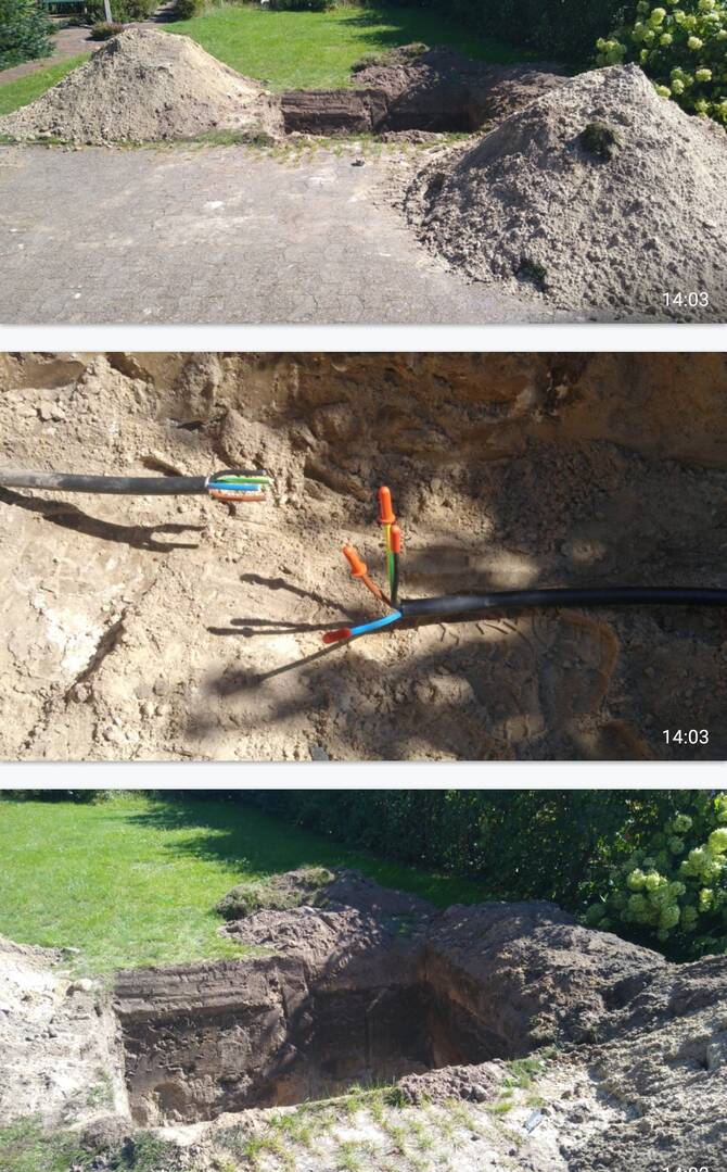

Wenn die dich nicht abschalten können, weil du z.B. im Urlaub bist,
dann schneiden die einfach dein Kabel durch...
Sieht dann ungefähr so aus (ok, das Kabel sieht nach TN-C Netz aus, da ist der Sternpunkt dann sowieso im Haus)
