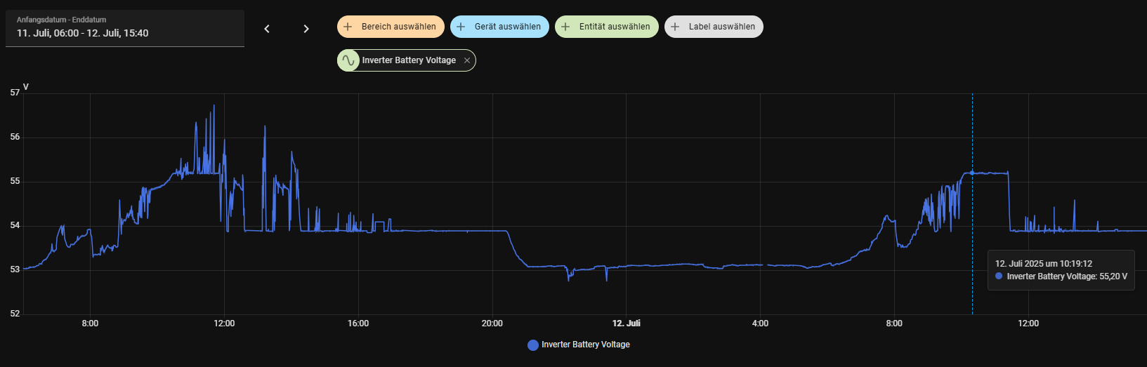

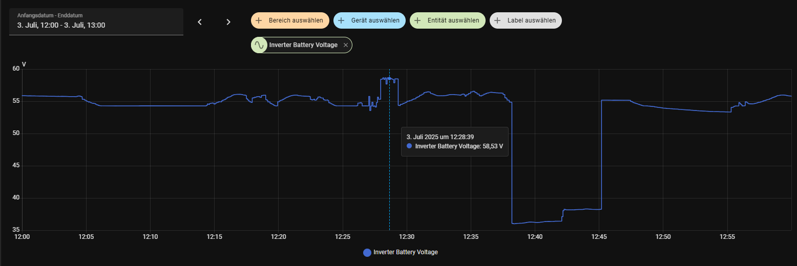

Nachdem der Akku geladen wurde (55,2V) ergeben sich extreme Spannungsspitzen,
bis hin zur BMS Protection Abschaltung.

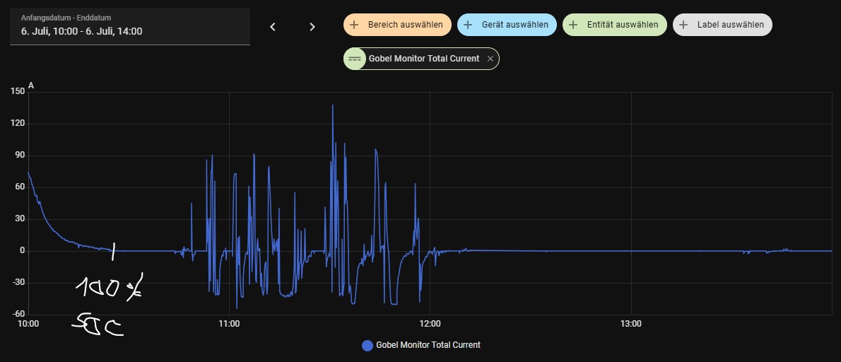

Die Batterie wird auch extrem entladen und sofort wieder geladen während dieser Zeit.
Ich meine das hängt auch mit Wolkenfelder, die bei Volllast über die PV Module ziehen.

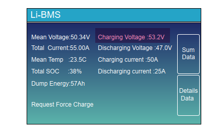

Also was sagt das BMS dem WR? die Eckwerte kann man am Display des WR (unten links auf die Batterie klicken)
und dann ist die nächste Frage sind die Batterien jede für sich ballanciert und haben alle den gleichen (nicht angeezeigten...) SOC

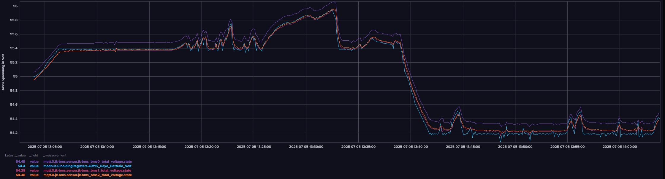

ich muss dieses Verhalten leider auch bestätigen.
Wenn Akku voll = Ladespannung erreicht und wechselnde Lichtverhältnisse, dann regelt PV nicht mehr zurück bei erreichen von Leistungslimits sondern es wird die Akkuspannung erhöht.
Bei der nächsten Wolke wird die zu hohe Spannung sofort wieder abgegeben.
Stromlimit vom Akku wird aber interessanter Weise eingehalten.
Für ein paar Sekunden könnte ich das Verhalten verstehen, er macht es aber u.U. auch länger.
Ladung mit 55,4V und nach 30min. auf 54,2V abgesenkt.
Mit Balancing hat es bei mir nichts zu tun, am Höchstwert waren alle unter 10mV Differenz.
Muss ein Problem beim Deye mit wechselnden Lichtverhältnissen sein und MPPT.
Denn zu diesem Zeitpunkt wurde fast kWp Leistung abgegeben.

Danke für deine Antwort und dein Bestätigung. Bei dir gehts auch in die 56V Region, obwohl du 55,2V eingestellt hast.
Auf der einen Seite beruhigt es mich, dass es nicht nur bei mir ist, andererseits habe ich irgendwie Sicherheitsbedenken wegen Überladung und weil als letztes die BMS Protection im Normalbetrieb erhalten muss, was nicht sein sollte.

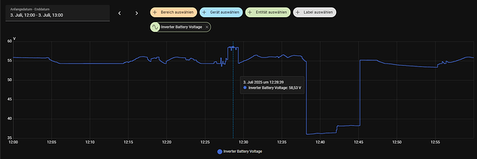

Hallo Carolus,
danke für deinen Kommentar. Nochmals um klarzustellen, ich denke nicht in SOC, der wird ja bekanntlich durch die genannten Parameter im BMS bestimmt. Hab mich da vielleicht falsch ausgedrückt.
Wenn der Laderegler des Deye es schafft 58,53V zu liefern obwohl ich 55,2V im BMS angegeben habe und auch über die Kommunikation im Deye richtig angezeigt wird, finde ich solche Spannungen nicht gerade Betriebssicher.
Also ich probiere mal die Overvolt Protection auf 57,6 V zu setzen.
Mal schauen ob der Laderegler wieder den Pack OVP auslöst.
Ich weiss viel zu wenig von deinem System, um dazu Aussagen zu machen.
Generell bin ich ein Gegner dieser rRumregelei zwischen BMS und Laderegler.bgenau deswegen, weil dinge wie bei dir passieren, ohne das man ursache und Kausalität herauskrigt.
Deinem bild fehlt der Strom, um mehr zu sagen.
Der Sprung auf die 56 V ist vollkommen suspekt: nache dem Rücksprung nach unten kommt eine Ladekennlinie... Also war der akku garnicht voll, als das bms wohl abschaltete. Vollkommen unlogisch, oder ausser balance und durch zellspannung abgeschaltet. Aber das hattest du ausgeschlossen.

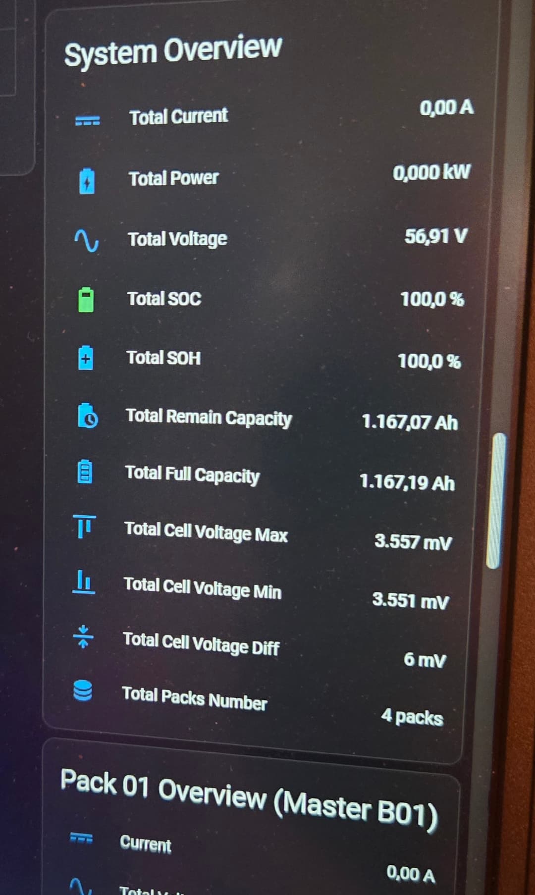

Leider hat die Sonne bis jetzt nicht ausgereicht um die Packs auf 55,2V zu bringen.
Heute wars besser. Habe jetzt nochmals ein Top Balancing bei 57V durchgeführt. Vor dem Balancing lagen Sie ca. 55mV auseinander, jetzt 6mV.
Jetzt warte ich mal auf morgen.

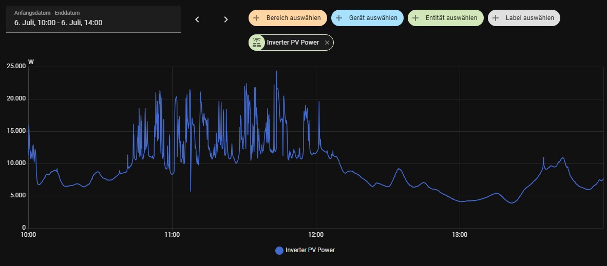

So denn, nach dem heutigen sonnigen und wolkigen Vormittag bis Mittag ergab meine Analyse folgendes:

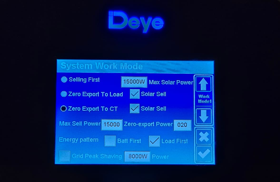

  • Meine Ausgangsleistung ins Netz ist begrenzt auf 15kW Parameter (Max Sell Power) 60%-Regelung,
  • 25KW PV Leistung,
  • Deye offen auf 25kW (Parameter: Max Solar Power)

    Nach einem Wolkenfeld über die PV Module steigt die Leistung sprunghaft, z.Bsp. von 5kW auf 24kW an.
    Die Eingangsleistung am PV Eingang überschießt den Begrenzer "Max PV Power". Der MPPT Tracker braucht einige Sekunden bis er nachzieht.
    -> steigende Spannung am Laderegler Batterie, oszillierendes Laden und Entladen der Batterie für einige Zeit, durchaus im einstelligen kW-Bereich.

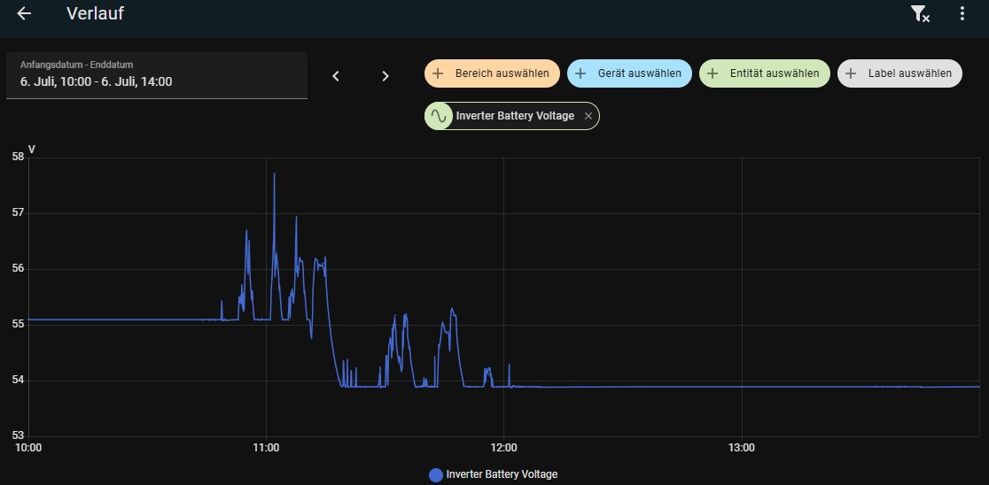

Nachdem ich nun Max Solar Power begrenzt habe, um den Überschuss gering zu halten, sieht man sehr deutlich, dass es keine bis sehr sehr geringe Spannungsspitzen gibt.
Ich hoffe, das Deye das in der neusten Firmware behebt, da ich natürlich a bisserl PV Leistung verliere.
Links: Tag ohne Begrenzung (Spitzen mit 56,8V), rechts mit harter Begrenzung Max Solar Power
