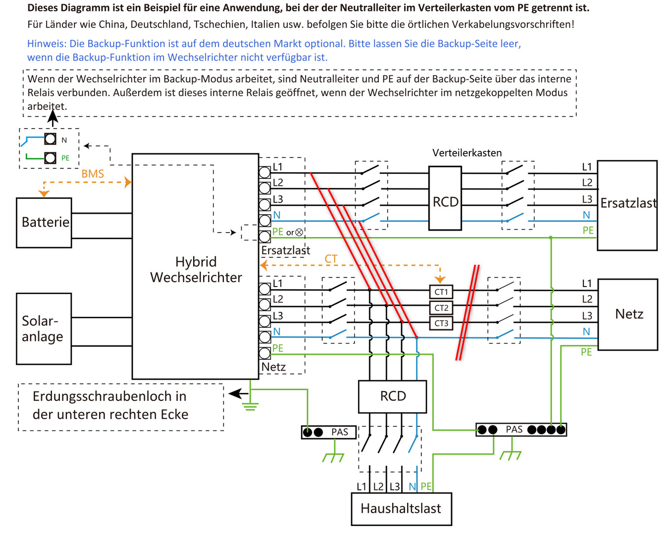

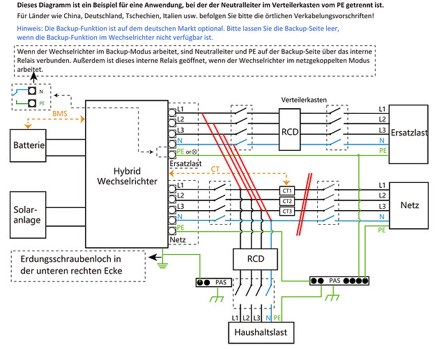

Was würde denn passieren wenn ich den Deye wie unten dargestellt als Notversorgung betreibe (rot eingezeichnet. Netz ist getrennt, der "Netz" mit "Ersatzlast"-Anschluss verbunden)?
An dem "Haushaltlast" würde der Haupt WR (SMA 20kW) hängen und das restliche Haus.
An dem "Ersatzlast" wären noch Geräte die immer Versorgt werden müssen dran (Hebeanlage).
Die Umschaltung (rot eingezeichnet) würde per Hand mit einem Netz-0-Notstrom Schalter erfolgen.
Wie sich der Deye verhält müsste von seiner Regelung abhängen, der Stromsensor, den er z.b. auf 0A ausregeln soll hängt an offenen Leitungen, ist also Null bzw. für den Deye ausgeregelt...
pumpt er so Strom im Kreis oder was passiert wenn der SMA produziert?
Warum so?
Ich möchte den Deye möglichst schlank anschließen und vor allem nicht gesamten Strom vom SMA durch den Deye pumpen (wenn der SMA an dem GEN Anschluss hängt).

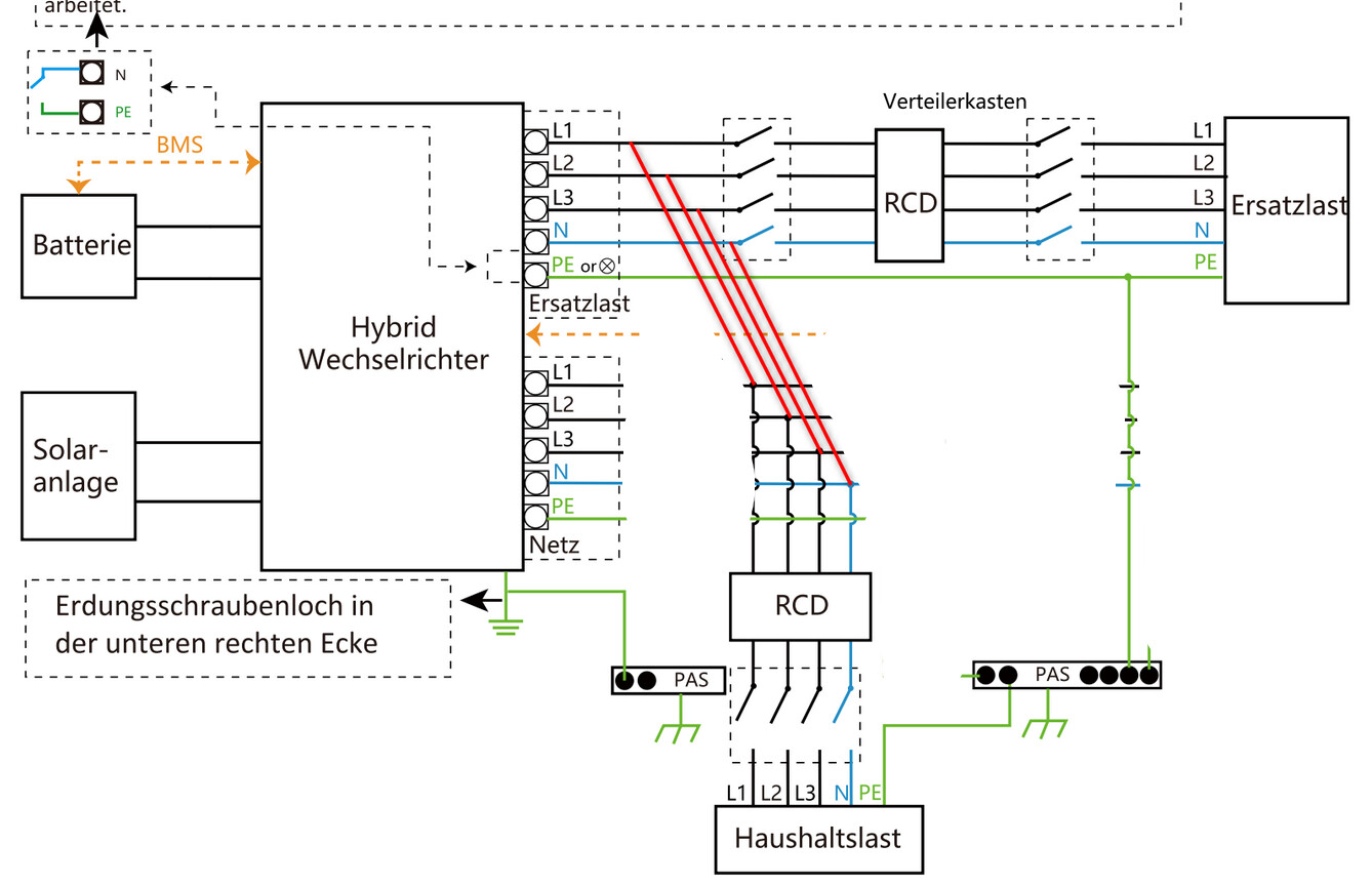

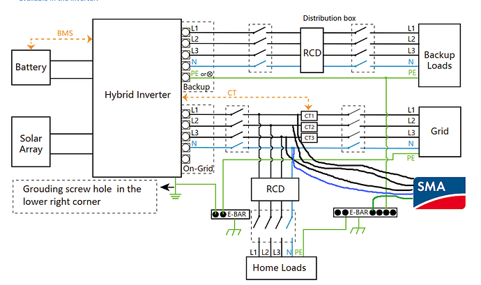

Du willst also eine Insel? die sieht dann so aus
Aber das mit dem Strom pumpen, das hat sowas von dem Strom der Leitungen verstopft.. SCNR
Also hänge deinen SMA parallel an Grid und alles ist gut.
brauchst keinen Notstromschalter, der GEN bleibt frei
@auric danke für deine Antwort. Genau richtig, das zweite Bild wäre der normale Zustand bei mir.
Ich würde nur gerne im Falle eines Netzausfalls das Haus mit dem "Netz-0-Notstrom Schalter" versorgen.
Daraus ergeben sich zwei Fragen:
  • wie reagiert der Deye wenn man Grid und Ersatzlast verbindet?
  • was passiert denn der SMA an den verbunden Anschlüssen Energie einspeist und die Leistung höher ist als die 12kW die der Deye in die Batterie pumpen kann bzw. wenn die Batterie voll ist? Normalerweise wird dies im Inselbetrieb mit einer Frequenzanpassung geregelt. Somit kann der SMA über Frequenz-Erhöhung herunter geregelt werden.
1.) Rauchwolken, Explosionen, brennend von der Wand tropfen?
Der Deye hat einen Grid Anschluss <-- da kommt das Grid dran
der Deye hat einen Load Anschluss <-- da kommt Deine Hütte dran
der Deye hat einen GEN Anschluss <-- da kommt der Diesel, die anderen WR oder ein Heizstab dran
War das jetzt schwer?
2.) In dem Schema da oben ist der SMA mausetot beim Blackout, so willst Du es doch, Strichwort "pumpen"
aber du kannst so einen Umschalter einbauen
Und den SMA dann halt doch an den GEN Anschluss anhängen, wenn der Habeckmodus herrscht, und wenn der SMA sich an die VDE4105 hält, wird der Deye den ab 50.2 Hz einbremsen und mit 51.5 Hz abwürgen.

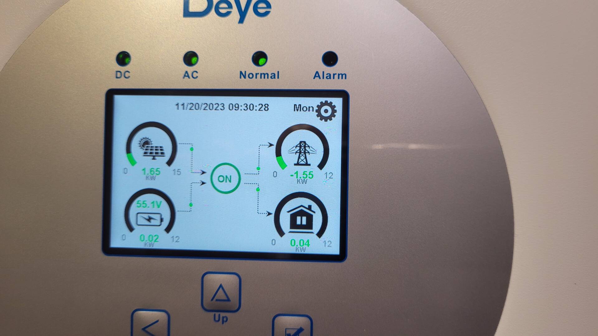

Ich habe meinen Deye gestern Inbetrieb genommen.
Im Moment läuft er ohne Load und Akku.
Solar Sell
In der Display wird aber angezeigt das er ein paar Watt aus Akku und Load zieht.
Ist das Normal oder eine Einstellungssache.
Mit freundlichem Gruß
meiner zeigt mir an unbelegten MPPT Eingang eine Spannung an, leider kann ich da keine freie Energie abzapfen.. Menno.. ?
Das ist also normal und weil da ja nix dranhängt kostest es dich ja auch nix.

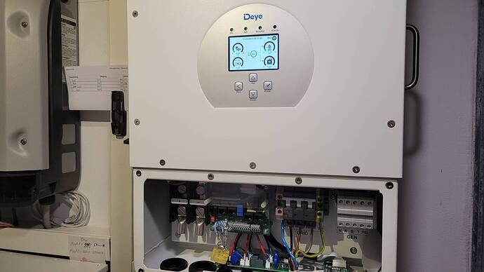

Ist zwar nicht vorgeschrieben, aber schau Doch ob die die Kabelfarben noch korrekt hin bekommst
vs
Ist wie mit dem rechtsdrehenden Feld, kein Beinbruch aber korrekt wäre hat korrekt und sicher kein Nachteil.
Danke für den Hinweis, aber der Deye hatte gemeckert "wrong Grid (W03)" da hab ich mal die beiden getauscht.
Ok wenn das mit den Einstellungen so passt dann lass ich das so. Wenn ich ohne Akku einstelle dann bekomme ich ein Alarm, aber der Akku kommt bald.

Wenn der Deye Wrong Grid motzt dann ist entweder die Einstellung 0-120-240 drin <-- auch "wrong".. oder das Kabel ist am anderen Ende schon "wrong" oder die ganze Hütte ist "wrong" alles kein Beinbruch nur "wrong" und wenn Du halt irgend wann mal einen drehenden Drehstromverbraucher dran hängt dreht der halt auch "wrong" herum.
@ Auric
Ich denke die ganze Hütte ist "wrong" , 0-240-120 ist eingestellt.

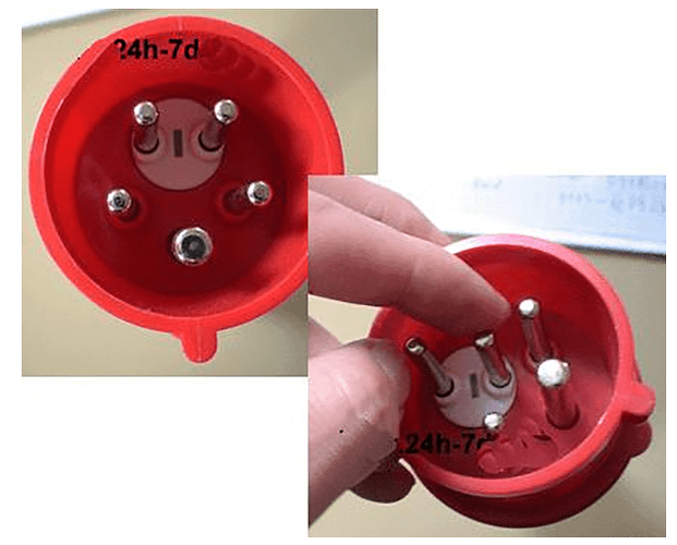

Aber wenn der Stausauger rückwerts läuft drehe ich halt der Stecker ?

wenn Dein 3 Phasiger Industriestaubsauger sich falsch herum dreht hat der hoffenlich einen Polwender Stecker
