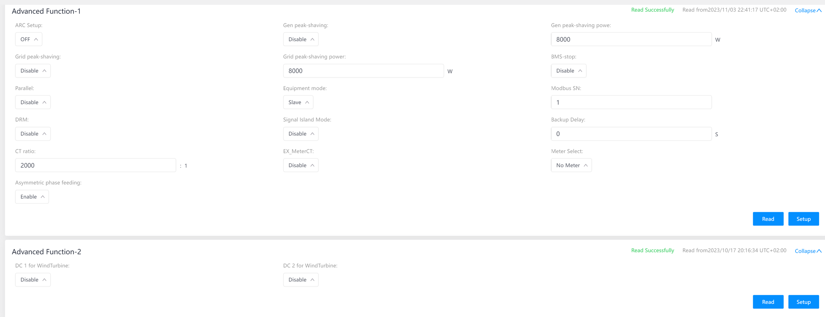

Ich habe ein Problem mit meinem 12-kW-Deye.
Bei der Einstellung „Null Export zum Laden“ oder „Zuerst verkaufen“ wird der Hausverbrauch nicht gezählt („0,00 kW“). CT-Werte werden jedoch korrekt angezeigt.
Bei der Einstellung „Null Export nach CT“ wird alles richtig angezeigt.
Auch vor dem Update. Das Batterielimit „Time of Use“ wurde nicht berücksichtigt. Die Batterie würde sich bis zur maximalen Entladungsgrenze A entladen.
Ich bin gespannt, ob das morgen nach dem Update auf 1140 immer noch passiert.
Hat jemand diese Probleme festgestellt?
Hast noch n anderen WR laufen? Dann kann der Wert nicht gezählt werden
Das ist mein einziger Wechselrichter.
Es gibt immer noch den alten Fronius-Zähler, der auch mit der Last in Reihe geschaltet ist, aber ich sehe nicht, wie sich dadurch die Zählung ändern könnte. Ich verwende die mitgelieferten CT-Klemmen. Die CTs zeigen echte Werte an, selbst wenn die Eigenlast als 0 gezählt wird. (beim Export zuerst laden oder verkaufen)
Der Backup-Port ist noch nicht verbunden.
@xjust poste mal Bilder von deinen Einstellungen am WR und am besten auf Englisch lassen die Sprache, auch wenn es möglicherweise keine Probleme mehr macht, macht es einfacher, die Übersetzungen sind nicht so toll.

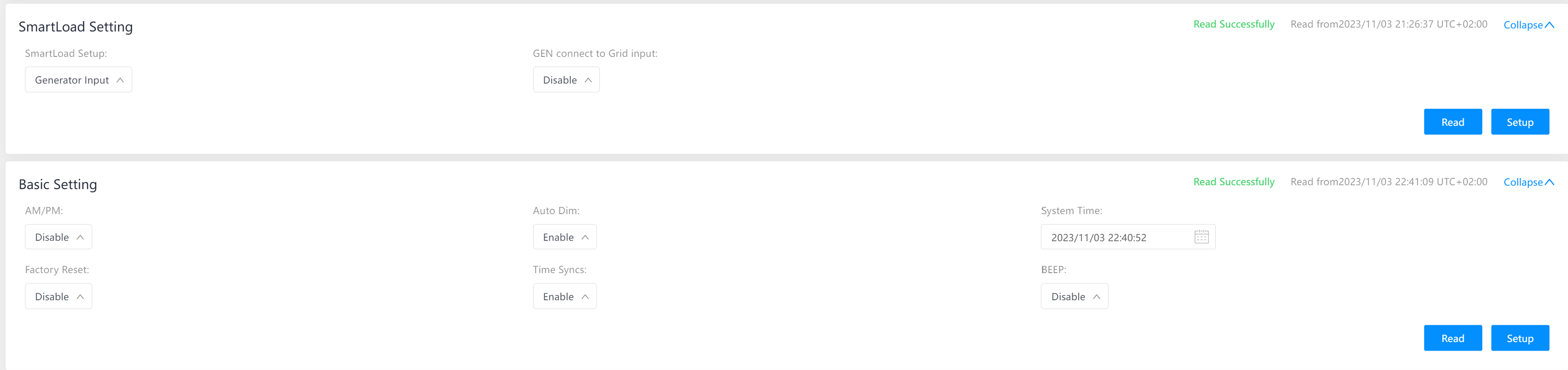

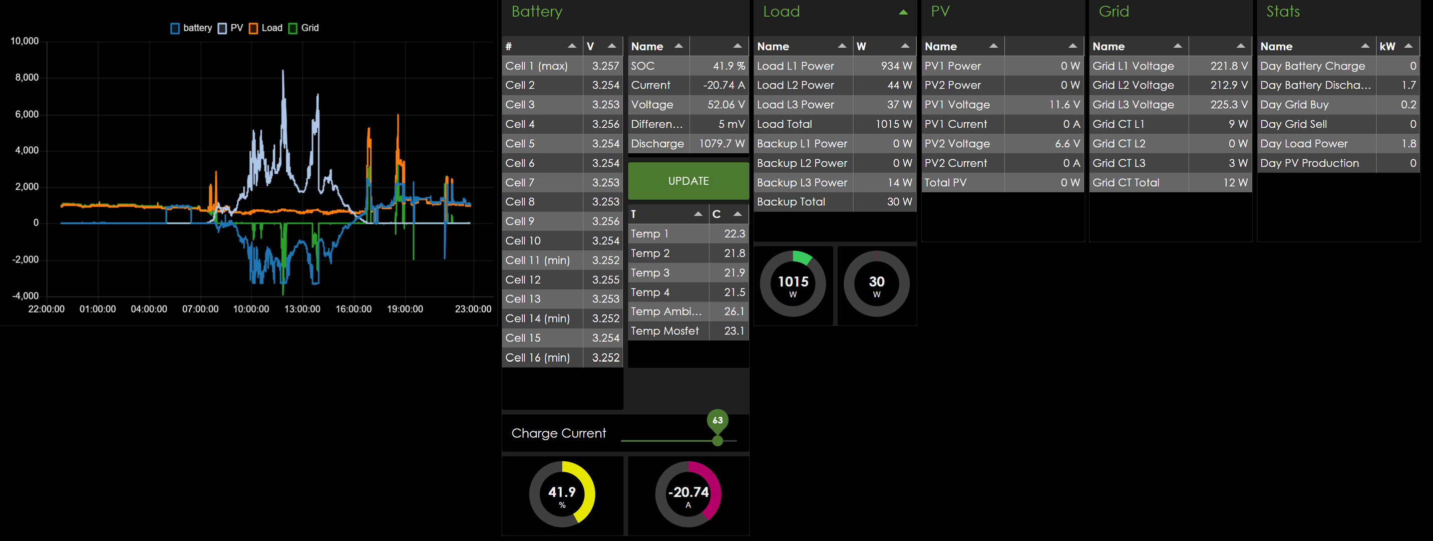

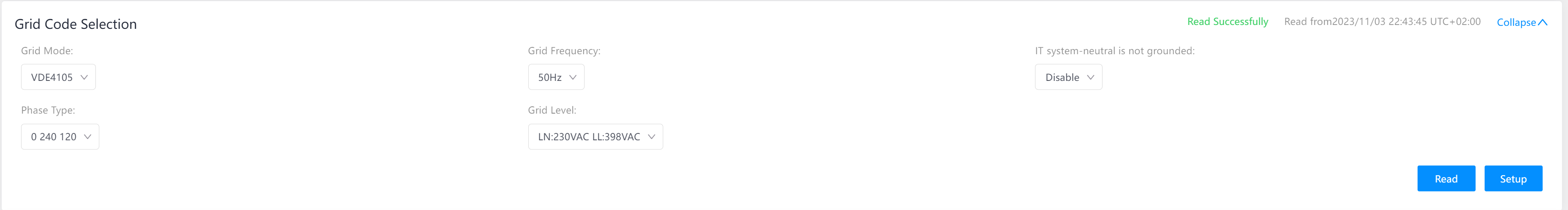

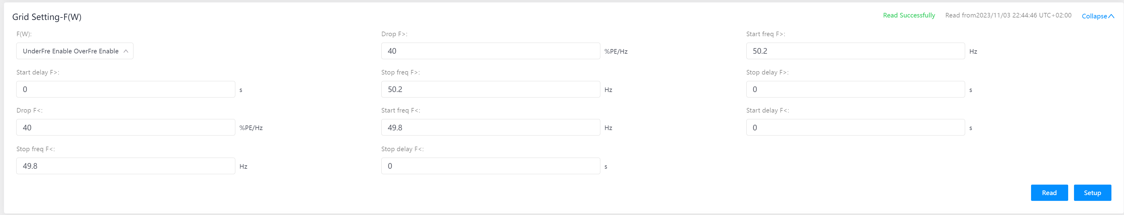

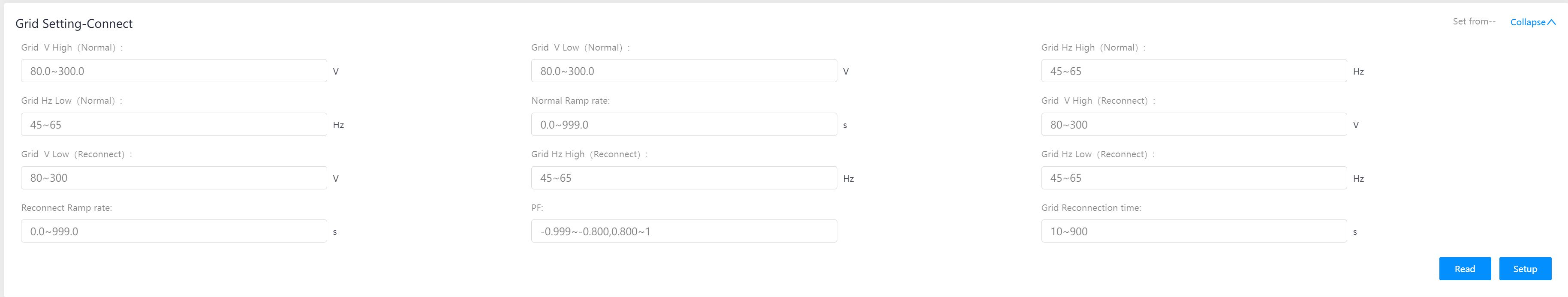

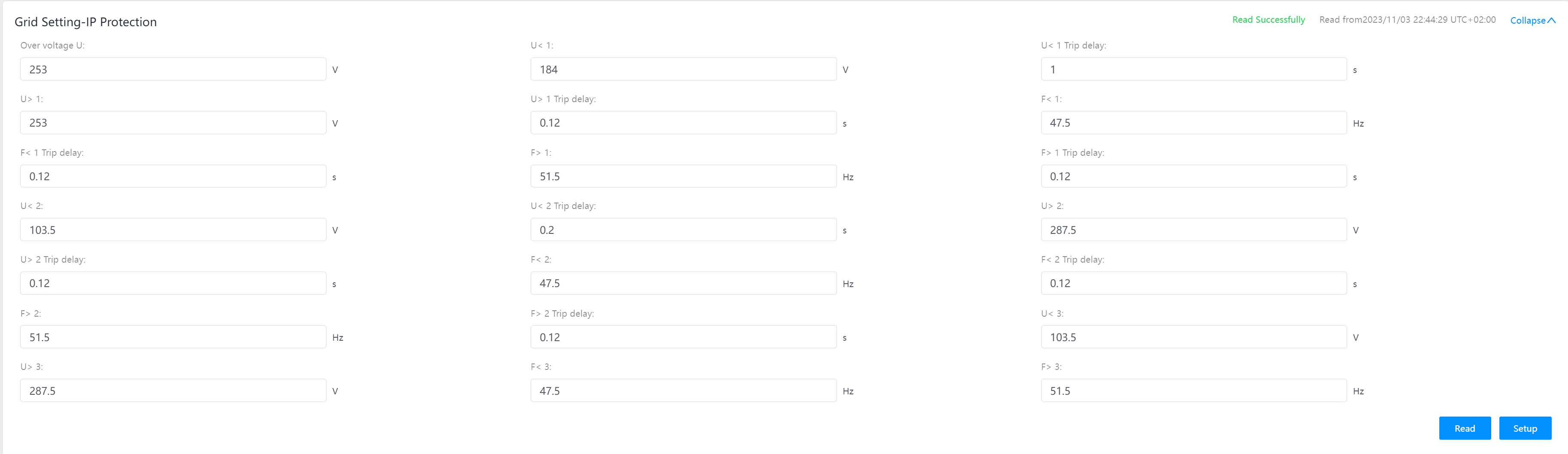

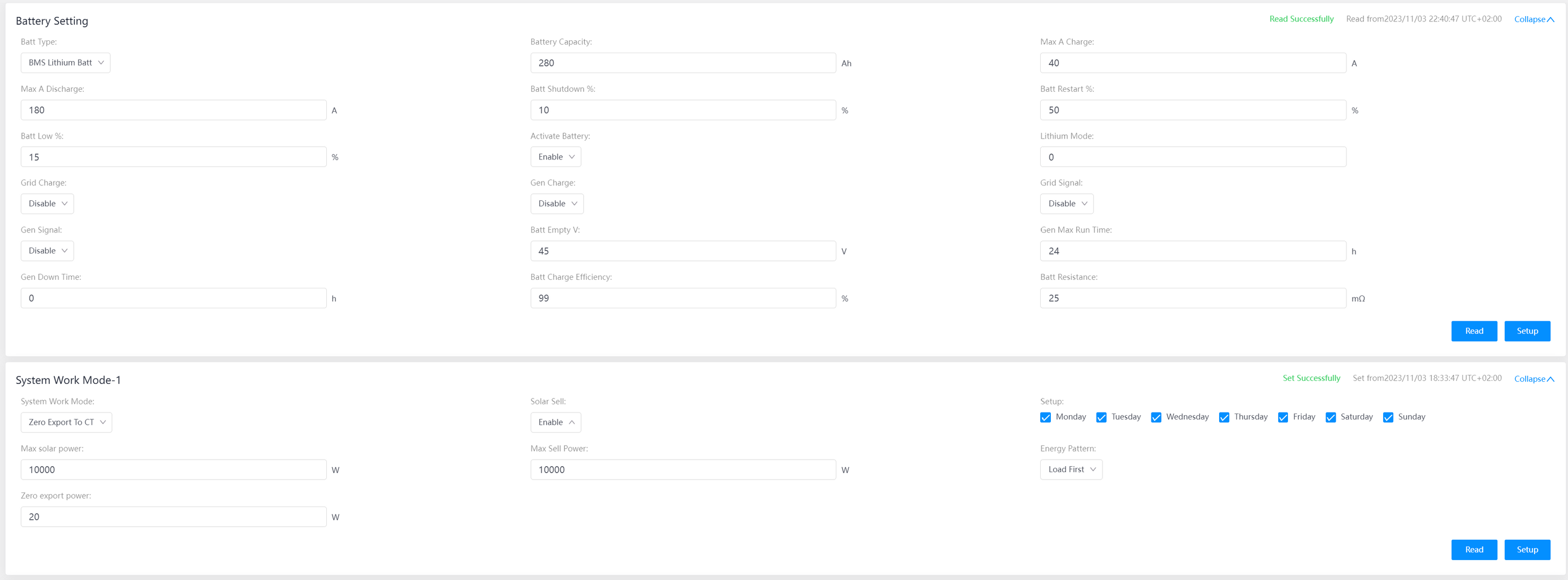

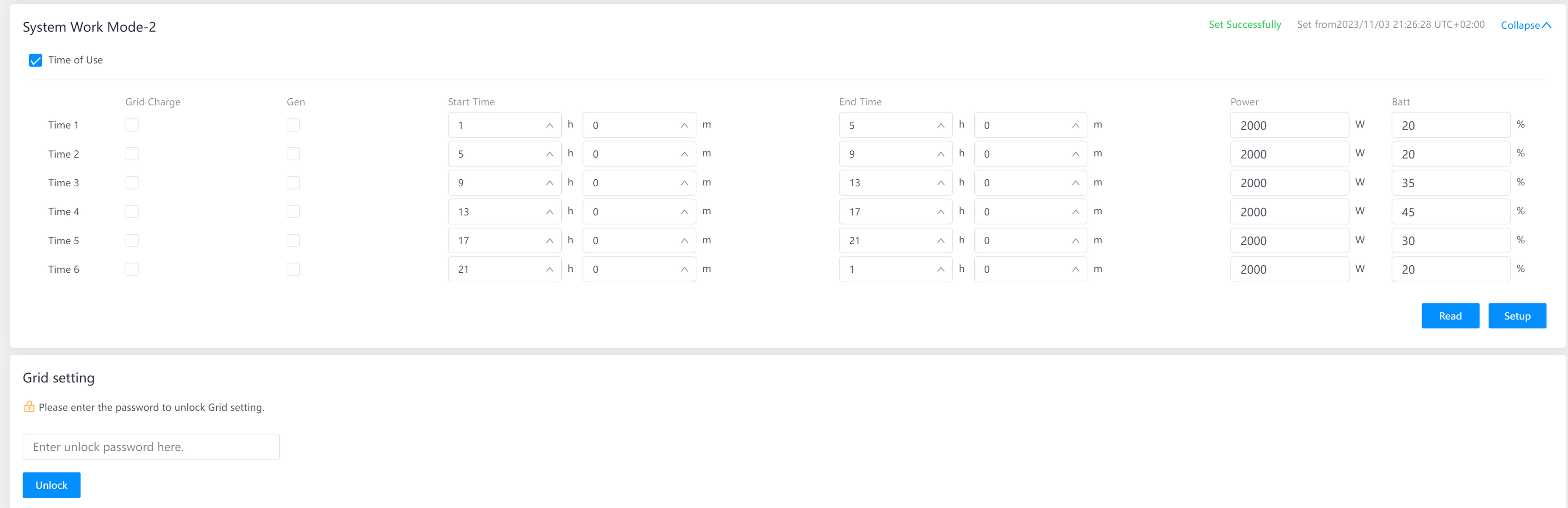

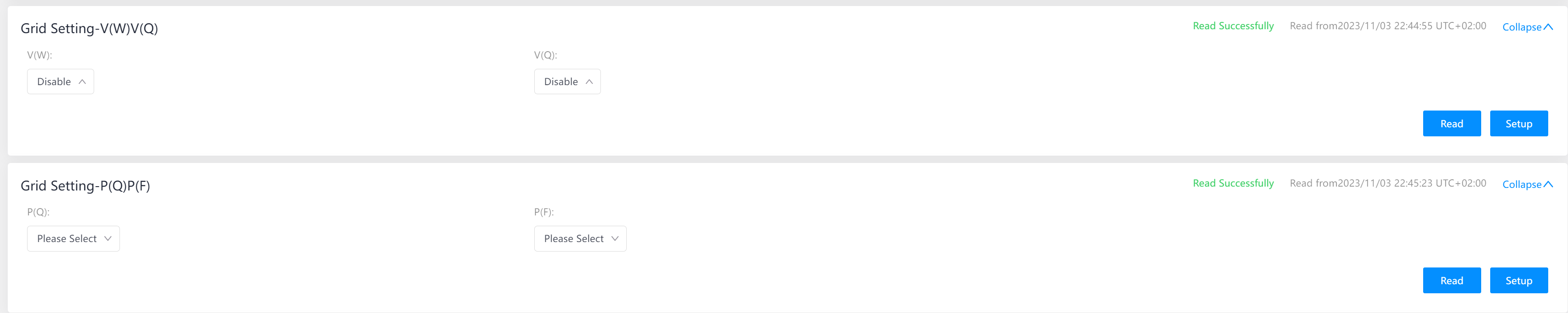

Attached all the settings of my inverter. I just read them from the solarman, they are the same in the inverter though. I just tried to factory reset the inverter . I noticed the grid didn't reset. Everything else did.
Inverter is connected via can to a seplos mason battery kit. Also monitor the inverter/battery over modbus in nodered and implemented a limit of current function near the end of the charging cycle, to give a chance for the passive balancer to do its thing.
I am curious if the new firmware works better tomorrow: if the battery wont bypass the discharging limit (2000W) set in the 'time of use' settings when PV is on. With old firmware even with 50w from PV, the battery would discharge at much higher rate than set in 'time of use'.
