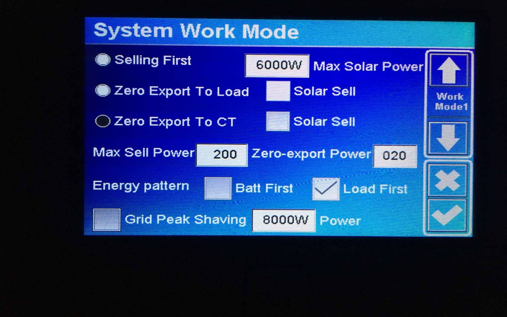

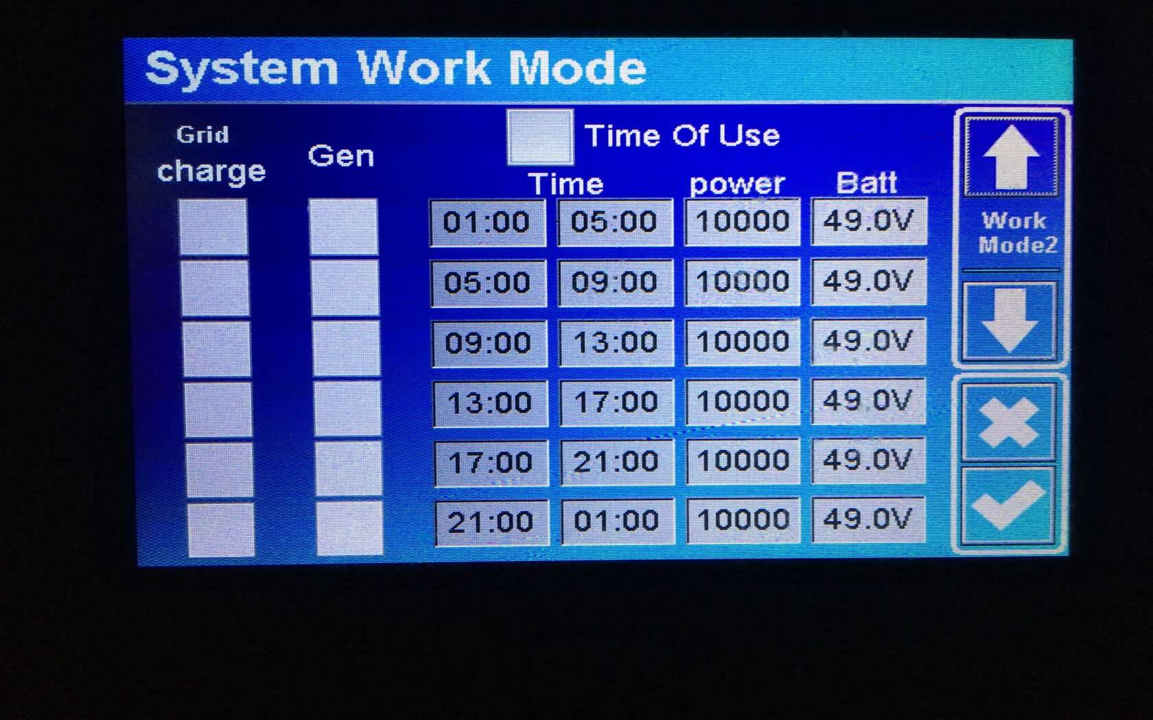

Da in diesem Thread die Frage nach der Nulleinspeisung ohne Batterie aufkam, hier mal mein Setup und meine Einstellungen dazu.
Das hat mit der original Firmware überhaupt nicht funktioniert, seit dem Update ist mein Netzbezug bei ausreichend Solar-Power auf die eingestellten 20W festgenagelt. Eingespeist wurde heute dreimal für Sekunden mit maximal 300W. Wahrscheinlich nicht schnell genug regelbar gewesen (Wechsel Wolken/Sonne und Verbraucher ausgeschaltet).
Angeschlossen ist mein Deye nur über Grid. Am Backup-Load hab ich nichts. Zur Regelung verwende ich die CT-Klemmen.
Die 200 bei Max Sell Power sind hier nicht mehr relevant. Die stammen aus meinen Versuchen mit der alten Firmware und gelten nur für Solar Sell.
Verwendete Firmware:
HMI: C37
Main: 1135
@webalizer danke für die Bilder.
Mein Deye ist auch nur über Grid angeschlossen. Am Load hängt auch nichts. Ebenfalls nutze ich die CT-Klemmen.
Werde deine Einstellung testen, mal sehen ob damit die Nulleinspeisung funktioniert.
Ja, die ersten FW Stände hatten damit ein Problem, wurde aber glaube ab 1128 gefixed, da ging es zumindest bei mir dann testweise.

Hab noch eine Frage zu System-Workmode.
Ist es richtig dass ich den SOC nur bei Netz- oder Generator Ladung begrenzen kann ? Da im Sommer der Akku sonst ja im Sommer immer voll geladen ist.
Gruß Joe

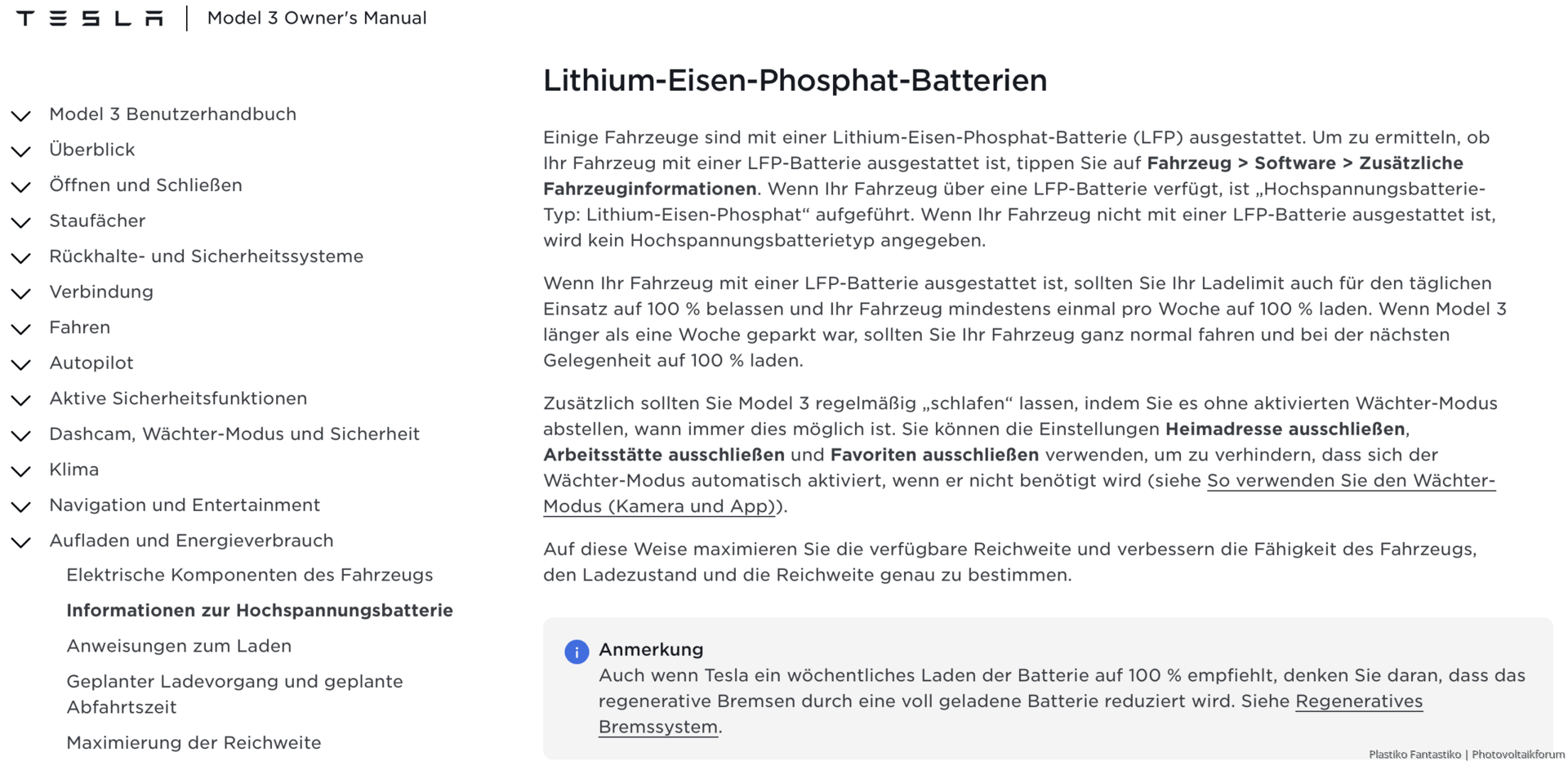

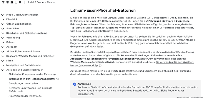

Voll laden will er immer, da kannst nix begrenzen, warum auch? Das müßtest dann mit dem BMS regeln, wann dieser 100% meldet. Aber Akku voll im Sommer ist doch nicht das problem, der wird doch über Nacht wieder entladen... darum sage ich ja auch, wirtschaftlich ist ein Akku dann, wenn er bis zum nächsten Morgen wenn die Sonne genug liefert reicht plus etwas Reserve wegen Alterung der Zellen oder Mehrverbrauch.
Ich bin bisher immer davon ausgegangen dass es sich bei den LFP genauso verhält wie bei den NMC und dass ein SOC zwischen 30 und 80% am wenigsten Verschleiß hat, was im Frühjahr/Sommer auch kein Problem darstellt.
Hab aus dem Photovoltaik Forum noch folgende Info bekommen welche das dann eigentlich überflüssig macht:

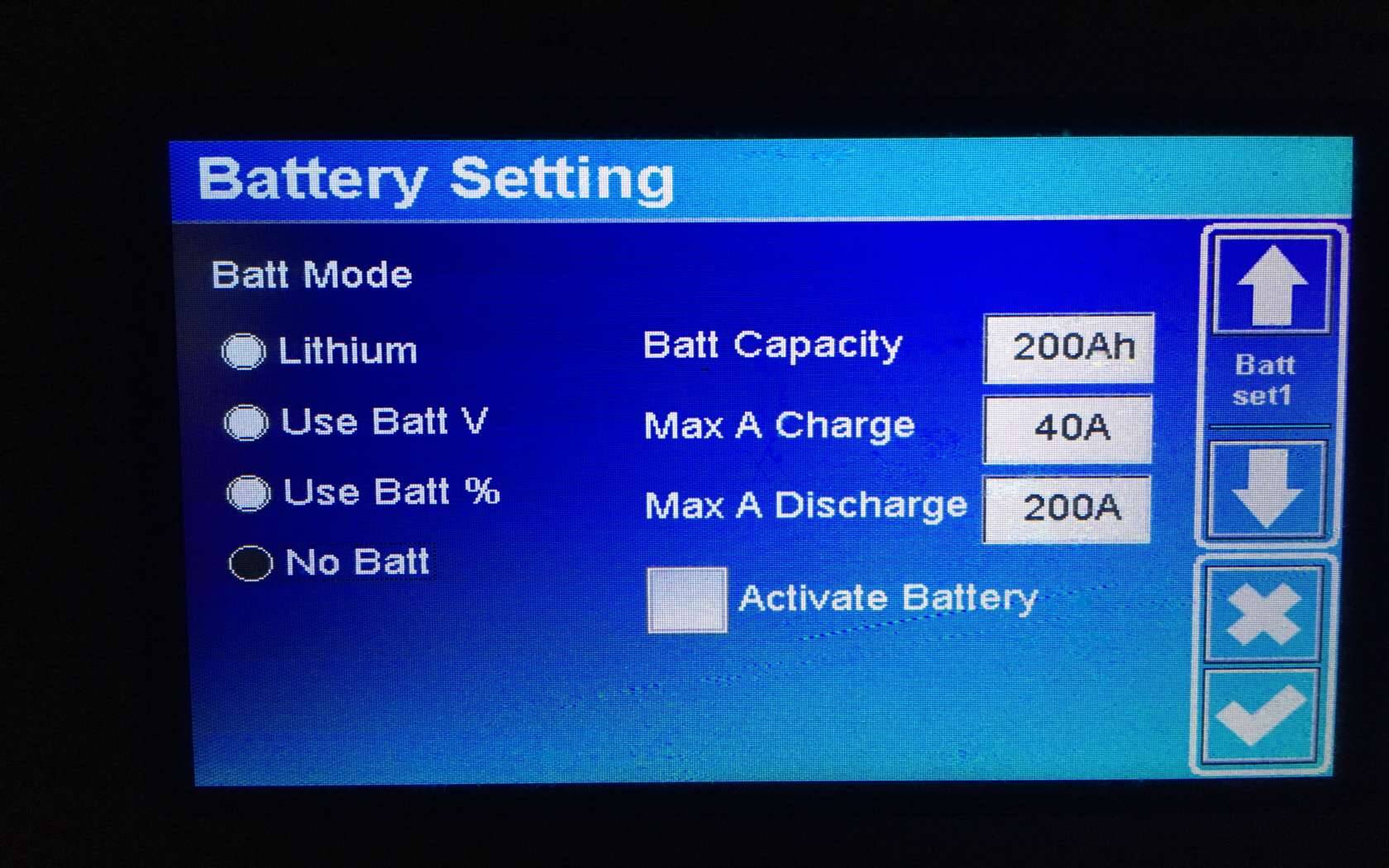

Leider habe ich trotz gestern ausgeführtem FW-Update immer noch ein Problem mit dem Laden im unteren SOC-Bereich. Es wird wie bei der FW 1128 auch aus dem Netz nachgeladen - so etwa bis 12-14%. Ich habe die Prozentwerte für LOW, Warning und Restart auf aktuell 2%, 4% und 5% gesetzt, sowie bei SWM Batt: 6% gesetzt. Dieses Problem tritt nur bei Batterie-Setting "Lithium Mode" auf. Bei Betrieb in "%" funktioniert wenigstens die Ladung erstmal "normal" - das heist von Solar wird das Haus versorgt und bei Überschuss die Batterie geladen. Der Rest wird, wenn nötig vom Netz geholt. Dafür klappt es beim Entladen nicht so recht. Da stelle ich per Hand wieder auf "Lithium" um. :cry: Woran Kann das liegen ? Sind noch irgendwelche Volt-Werte im Hintergrund im WR wichtig? Das BMS habe ich schon wie im Forum beschrieben konfiguriert.
Aktuell habe ich auf Grund der Wetterlage fast kein Solarertrag und der Speicher ist nun auch leer. Gestern früh kam im wahrsten Sinne ein böses Erwachen -es plötzlich ist das Haus "Aus". Da hatte sich der WR von der "LOAD" getrennt !? Meldung: "Of Grid"; In dem Gerätestatus konnte ich ich es dann sehen, aber kaum glauben 51,7Hz Netzfrequenz ! Hab es mit meinem Multimeter nachgemessen - tatsächlich der selbe Wert! Um es kurz zu machen - irgenwo gab es wohl den ganzen Tag Arbeiten am Netz mit Notstromagregat-Einspeisung vom Netzbetreiber (die machen das absichtlich so). Da hab ich die Werte von den Hz-Grenzen höher gesetzt, um nicht den Inhalt vom Gefrierschrank zu Abend essen zu müssen. Wie kann man sonst verhindern , dass sich der WR komplett weg schaltet?
Danke schon mal an die Mitglieder !
Hallo Schukostecker
zum Thema Tiefstentladung die du anstrebst, es gibt wohl in jedem BMS eine Funktion die dem WR sagt: bitte lade mich auf bevor ich hier tiefentladen werde, da kann der WR nichts machen sondern nur aus dem Grid laden.
Ich würde nicht unter 15% fahren und wenn Du mehr Saft aus der Batterie ohne Notfallsituation brauchst.... kauf dir noch eine Batterie.
