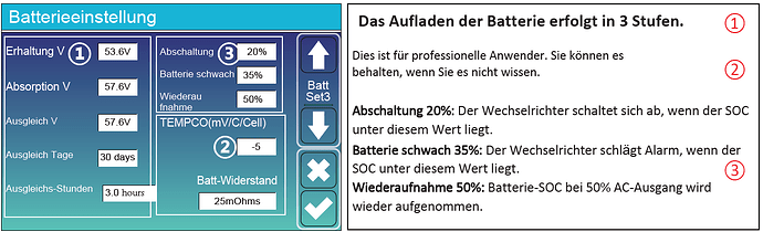

ohne Generator völlig unwichtig und ohne Auswirkungen. Es sei denn du willst aus dem Netz den Akku laden, dann werden die Werte auch interessant, aber wegen der hohen Verluste ist das eigentlich auch keine wirkliche Option, die man ziehen sollte.
Solltest du aus dem Netz laden wollen, dann sind die rechten Werte interessant, die sagen ab wann der Akku mit wie viel Strom geladen werden soll, vorausgesetzt der "Grid charge" ist gesetzt... passend dazu muss auch bei "Time of use" "grid charge" gesetzt werden. Musst mal ausprobieren...

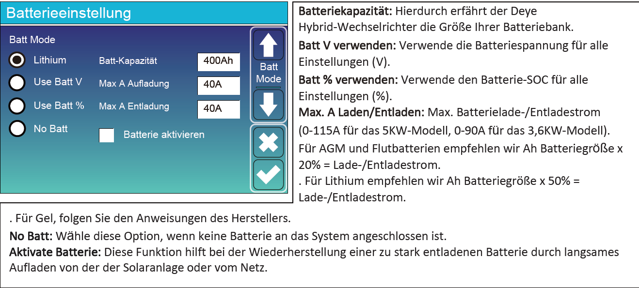

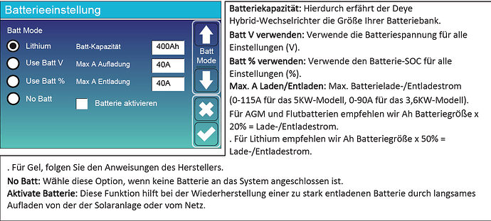

Verstehe ich das richtig: wenn ich 2 Deye Akkus habe, dann rechne ich die Kapazität zu 2*120A=240A zusammen und begrenze Charge/Discharge auf moderate 50%, also zusammen 120A?
Wie tief lasst ihr den Akku maximal entladen, was ist ein guter Wert? 10%?
Und spielt es eine Rolle, welche "Max Solar Power/Max Sell Power" ich im System Work Mode einstelle, wenn der Deye ohne PV läuft, d.h AC-netzparallel?

@lithiumjunkie wie hast Du die Ladespannung verändert?
Ich habe kein Parameter gesehen. Oder hast Du dies im BMS eingestellt?
Ladespannung ist doch "Total_voltage overvoltage protection" aus dem BMS, wenn du CAN verwendest. Aber lithiumjunkie fährt glaube seinen Akku per Spannungsvorgabe aus dem Deye raus.
@wumpus
Ist alles in der Anleitung zu finden. Ich verwende wie schon @linuxdep gesagt hat den "Use Batt V" für mich aktuell die beste Wahl.

Hi Leute,
ich habe meinen Deye 12k nun gut 10 Tage am laufen.
Auch die Batterie (2 x 16 x 280Ah) läuft nach dem Top-Balancing mittlerweile ordentlich.
Jedoch bin ich ständig unsicher bzgl. der eingestellten Werte für Erhaltung / Absorbtion und Ausgleich.
Da ja im Grunde nahezu alle eine ähnliche Batteriekonstellation fahren, würde mich hier interessieren was Ihr bei diesen 3 Parametern so eingestellt habt.
@lithiumjunkie
Da ich aktuell noch ein JK BMS verwende und dadurch noch keine Kommunikation zwischen BMS und WR stattfindet, würde ich ebenfalls gerne auf die Spannungswerte umstellen.
Welche Werte hast Du denn hier entsprechend verwendet?

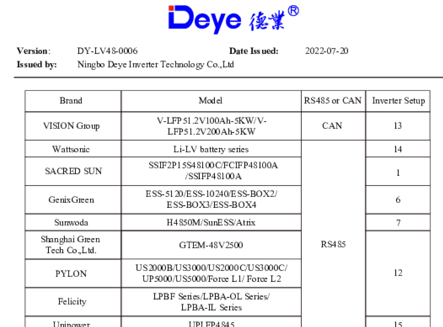

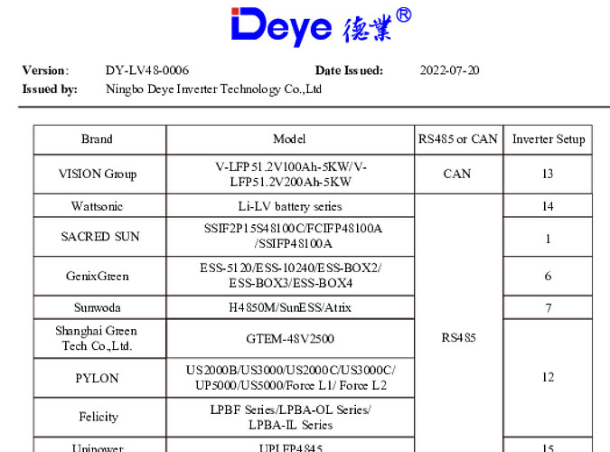

Hallo zusammen, Inbetriebnahme des Deye mit Felicity 8,7 kWh, welche Verbindung muss ich benutzen? Den 485, oder den BMS am Deye?
Müssen die Kabel umgepinnt werden, scheint laut Unterlagen ein besonderes Kabel zu sein.
Danke im vorraus, die Software 1131 habe ich schon drauf.
Achja und wie muss der Mode am Deye 00 bis 18 zur Auswahl.
in der Liste von Deye schreibt Deye RS485 und Parameter 12

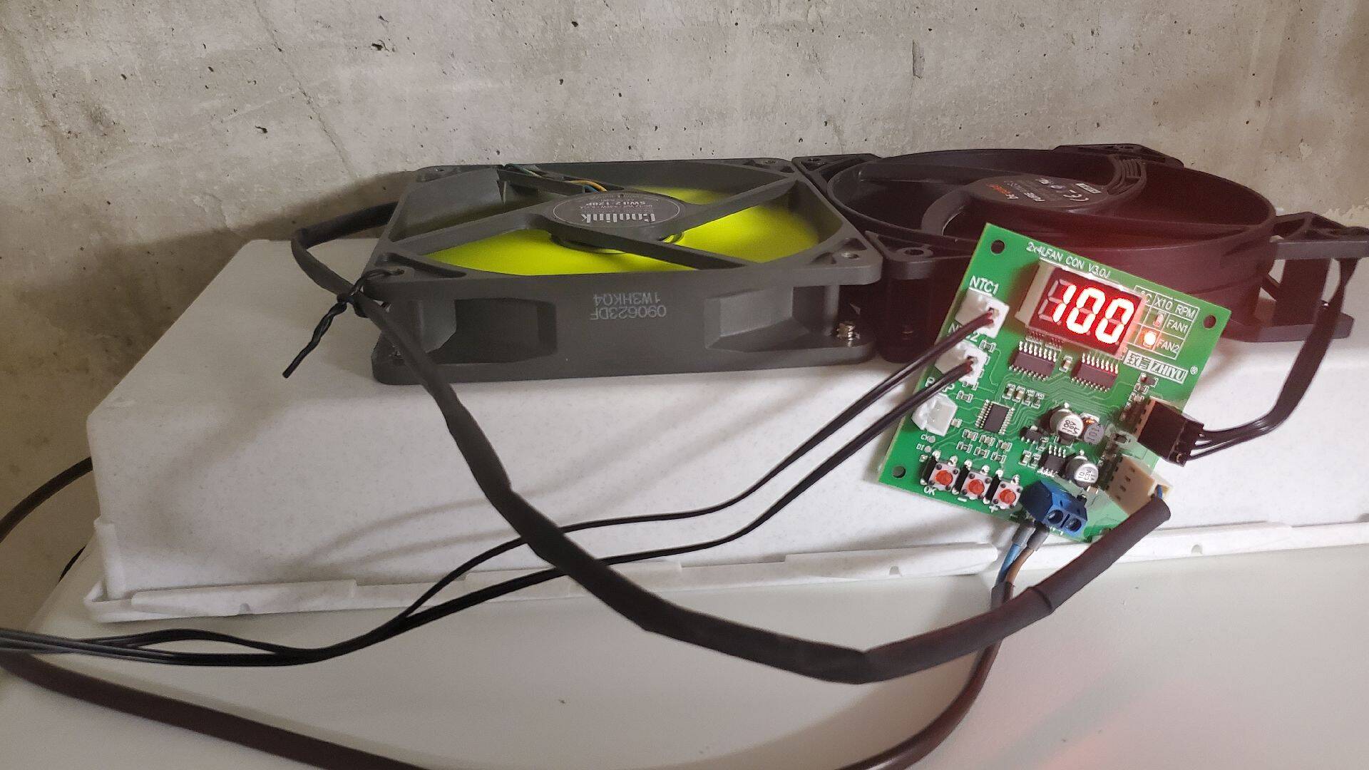

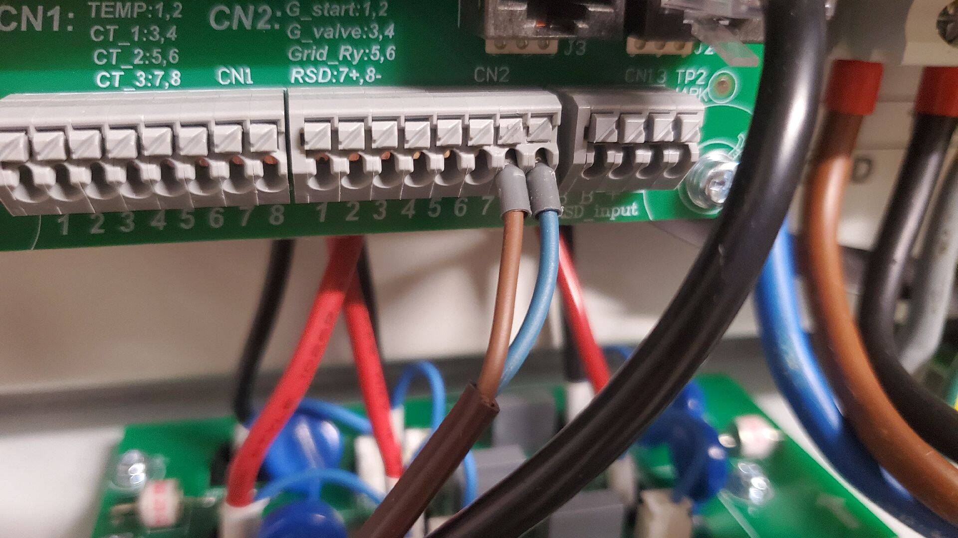

Ich kühle den 12k Dey Inverter mir zwei Lüfter. Die 12V hole ich mir direkt vom Dey. CN2 Pin 7 & 8 liefern den Strom.
@raipv und andere Nutzer, denkt dran, der Ausgang sollte nur mit max. 100mA belastet werden!!! Also der ist eigentlich nur dazu da als Signalausgang zu dienen, nicht als Spannungsquelle für Erweiterungen.
Wie viel mA verlangen die Lüfter?
@linuxdep Danke für den Hinweis. Beide Lüfter können bis zu 650mA ziehen. Da ich noch den Waveshare RS485 to RJ45 Ethernet Converter betreiben möchte, werde ich mir einen 12V Transformator kaufen müssen.
Gibt es ein praktisches Beispiel für diesen Ausgang, dass man hier erwähnen könnte?
Kannst eine Relais oder so dran machen... ein ESP32 mit einem RS485 geht gerade so... ein zweites RS485 Modul schon nicht mehr im Stabilen Betrieb. Schade eigentlich, aber ein 12V oder 5V Netzteil am Load ist ja auch kein Problem.
