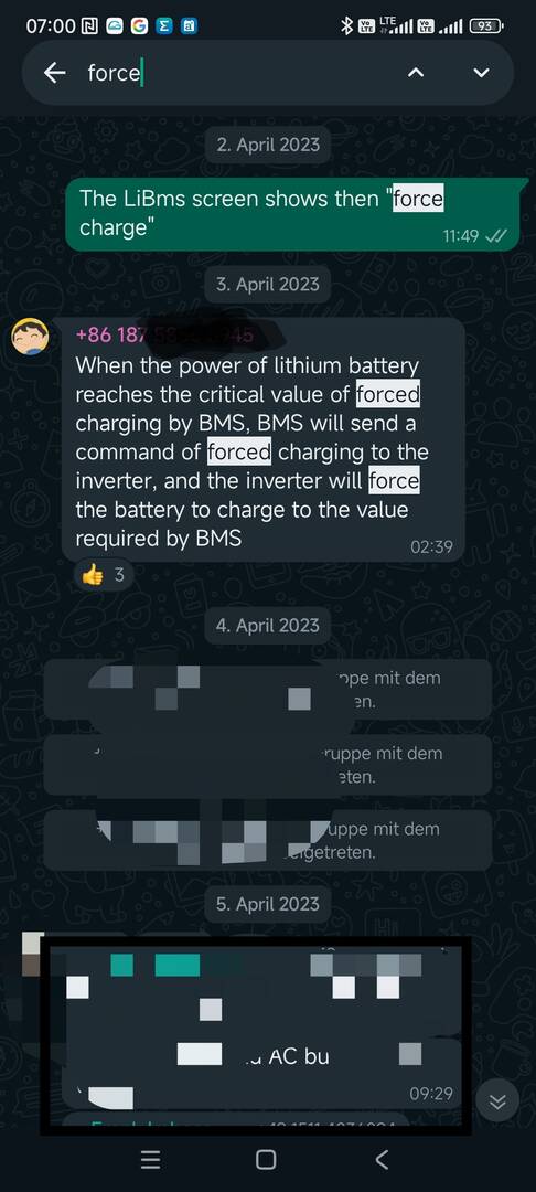

Ich weiss es nicht. Es gibt kein editierbares Setting im Deye dafür, es könnte, wie geschrieben, ein Befehl des BMS sein das der Deye ausführt.

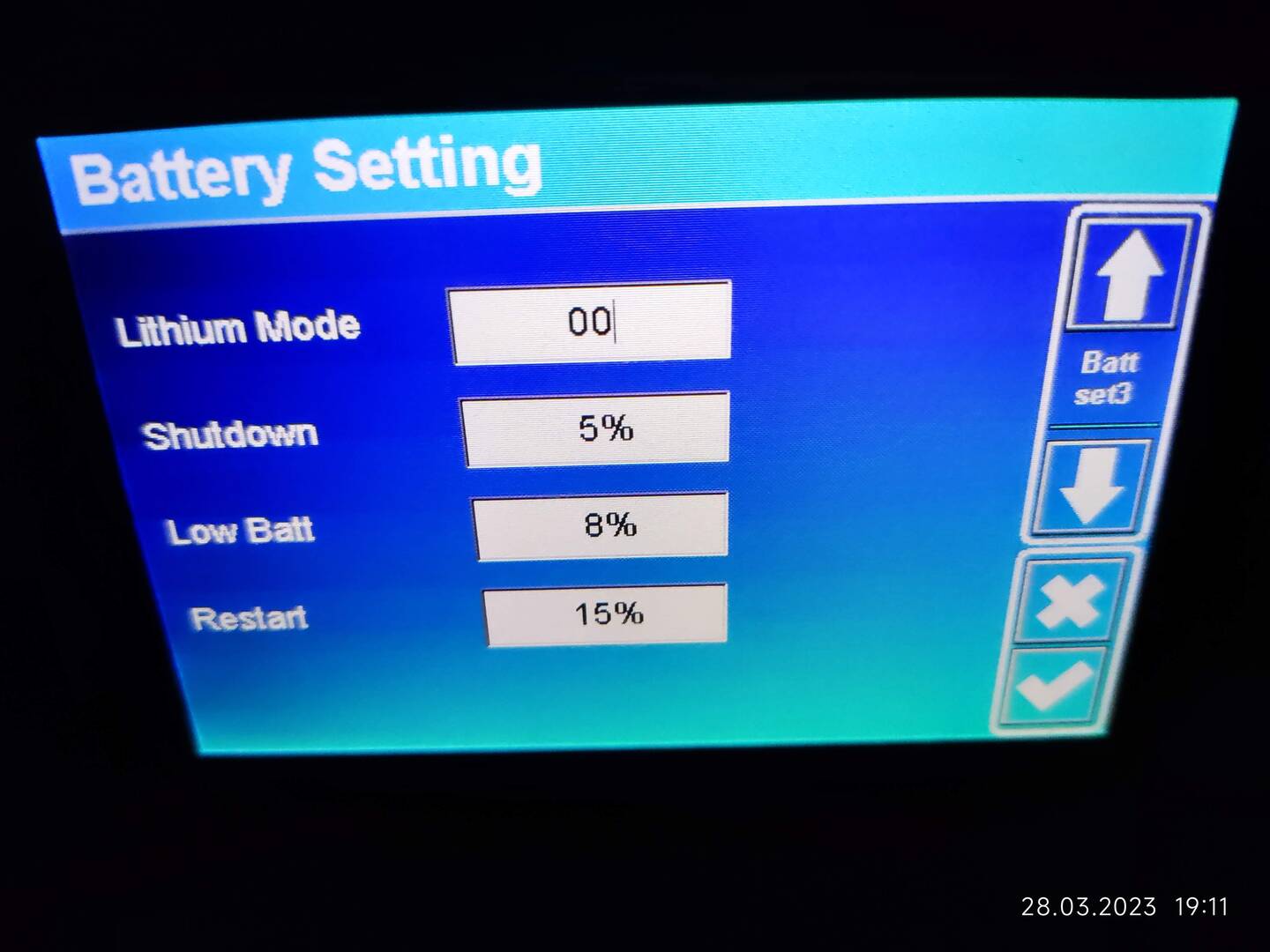

Hatte deine Anleitung mit Bildern als Vorlage genommen. Danke noch mal dafür. Dort waren in den Einstellungen des Akkus einstellige Prozentwerte abgebildet. Normal war bei mir Bat.Warning auf 8% eingestellt. Die Werte hatte ich jetzt nur noch tiefer gestellt, als mich die manipulierte Netzfreqenz lahm gelegt hatte (was ich in diesem Moment noch nicht wusste) und er wieder "anspringen" sollte. Das tat er dann auch, allerdings mit der Meldung "of Grid" im Display. Da mir klar war, dass das der Akku nicht mehr lange macht (noch so 5%), ging ich auf die Suche. An der Zuleitung und den "GRID"-Klemmen war auch Spannung da. Dann habe ich am Display auf "ON" gedrückt und gesehen,was das Netz macht. :shock: Als es dann wieder das Haus abschaltete, griff ich zur Notstrategie. Also von Einspeisen und Monteure grillen keine Rede - von was !? Ich weiß ehrlich gesagt nicht genau, welches Prozedere die VDE 4105 da vorschreibt - da ist Deye wohl eher pragmatisch vorgegangen (mit Relais sind sie ja nicht so spendabel :wink: ). Ist vielleicht jetzt ein Sonderfall, dass jetzt alles so zusammen kommt. Keine Solarerzeugung und Einspeisung ins Netz ist nachvollziehbar, aber Netzbezug wäre beim 12k wünschenswert, wenn sonst nichts mehr da ist. Das Thema wird sich vermutlich nicht so leicht aufklären, aber es hat noch etwas Zeit, da das Netz wieder in der Norm ist.
Wichtig wäre mir mal aufzuklären, wie ich das mit der Nachladung vom Netz in den Griff bekomme. Ich dachte mir, ich frage mal in die Runde, ob jemand schon ähnliche Probleme hatte. Werde jetzt auch weiter nachforschen und mich melden, wenn es etwas Neues gibt.

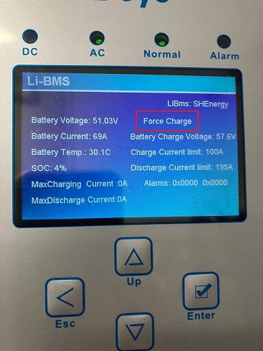

Wenn du den Akku mit der Lithium Einstellung -also über CAn Verbindung- fährst, gar nicht. Der Deye lädt dann bei einem SOC <=10% aus dem Netz den Akku nach, unabhängig ob du ihm das mit der "Grid charge" Funktion erlaubt hast. Das ganze nennt sich dann "Force Charge" und steht auch so im Display des Deye. Deye hat mir geschrieben, das BMS würde dies auslösen. Bei meinen Pace BMS konnte man einen mindest SOC einstellen, den hat der Deye aber ignoriert. Bei meinem Seplos BMS hab ich das noch nicht ausprobiert.
Deshalb fahre ich jetzt die Batv Einstellung, da kann ich soweit runter, bis das BMS dann abschaltet. Mach ich aber nicht.

Danke für die Info - ja genau so verhält sich der WR. Auch ich habe normalerweise den CAN-Bus dran, aber im Display steht nichts von "Force Charge" :?: . Hab jetz das MIN wiederauf 10% gestellt und schon er brav. Die nächsten Tage werde ich mal nach den Einstellungen im BMS schauen. Zum Glück gibt's jetzt genügend Sonne und keine Probleme - aber der Winter steht bald vor der Tür. :wink:

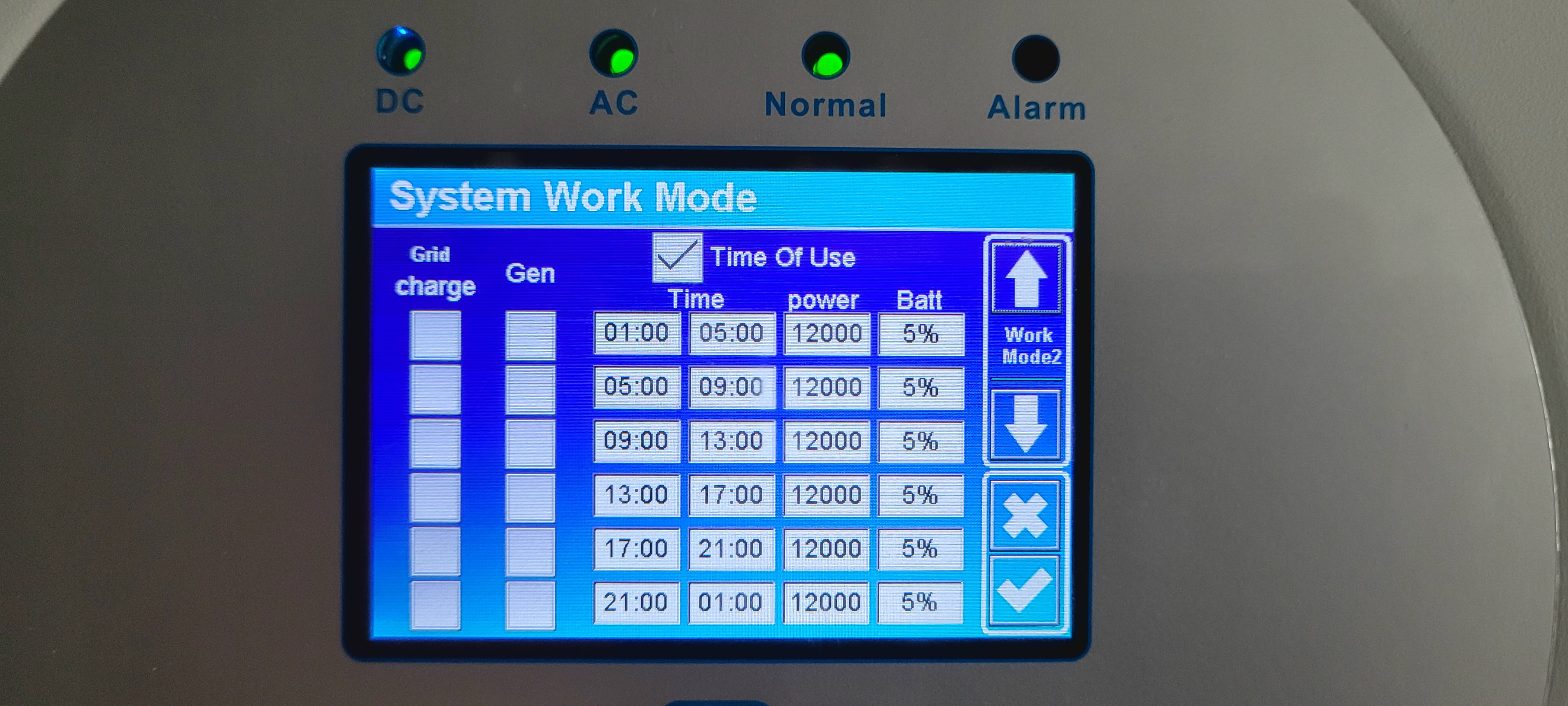

Das klingt nach einem Problen, das ich auch ganz am Anfang hatte - die "Time of Use"-Falle... :wink:
Linuxdep hat das hier am Anfang mit Bilder eigentlich gut beschrieben. Das eine Häkchen bei der Nutzungszeit ist entscheident ! Gehe in das Menü "System Work Mode", blättere auf die zweite Seite - oben im der Mitte muss der Haken bei "Time of Use" sein, sonst rückt der Akku nichts raus !
@schukostecker
danke für den Tip, Den Fehler kann ich ausschließen, der Haken ist gesetzt.

Da sieht man es und wie gesagt, bei meinem Pace BMS konnte ich einen mindest SOC einstellen aber der Deye hat es ignoriert und unter <=10% SOC immer schön aus dem Netz geladen.

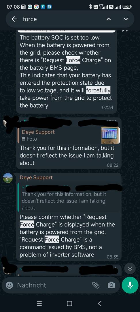

und das kommt von Deye? oder vom BMS??
Dazu würden mich mal deine Werte interessieren von hier:
@Auric, ich hatte den Deye Support damals gefragt und die haben geschrieben, es kommt vom BMS. Kann ich aber irgendwie nicht glauben, denn damals hatte ich noch das Pace BMS und dort gab es einen Eintrag für Minimum SOC aber egal was ich da eingestellt hab, unter 10% SOC am Deye fing er immer an aus dem Netz zu laden (bei Lithium Einstellung).
@linuxdep, habs da mit div., niedrigen Werten probiert aber die Grenze waren immer 10% SOC, egal was in den Battery Setting stand.
Seitdem fahre ich nur noch Batv, auch weil mir bisher noch keiner so richtig beantworten konnte, was denn nun der große Vorteil an der Lithium (Can) Einstellung ist.
Der grosse Vorteil sehe ich in den dynamischen Ladestrombegrenzungen die aufgrund der Zelltemperaturen und vor allem dem SOC vom BMS gemeldet werden.
Wenn Du eine wirklich grosse Batterie in sunny hot Australia hast wird das egal sein, bei einer Spielzeugbatterie in Europa könnte das wichtig sein.
Bei meiner Gobel wird ab 12 nachgeladen. In dem Fall widrs vom bms kommen.
Kann es sein, das es erst ab einer FW beim Deye dazu gekommen ist? Wobei ich zu selten meine 10% erreichte bisher.
