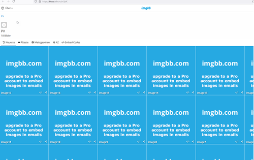

Dein Link da oben sieht zumindest bei mir so aus
sry, siehst du es hier?

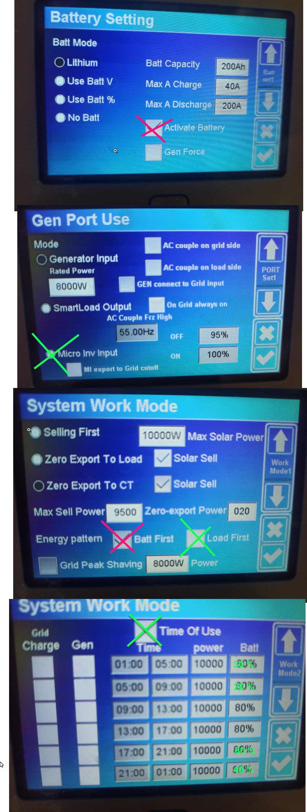

mach erst mal das hier (rot weg, grün rein)
Activate battery bitte nicht.
Der Haken wird nur gebraucht wenn der akku komplett platt ist und er geladen werden soll egal was das BMS sagt.

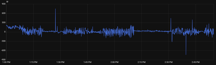

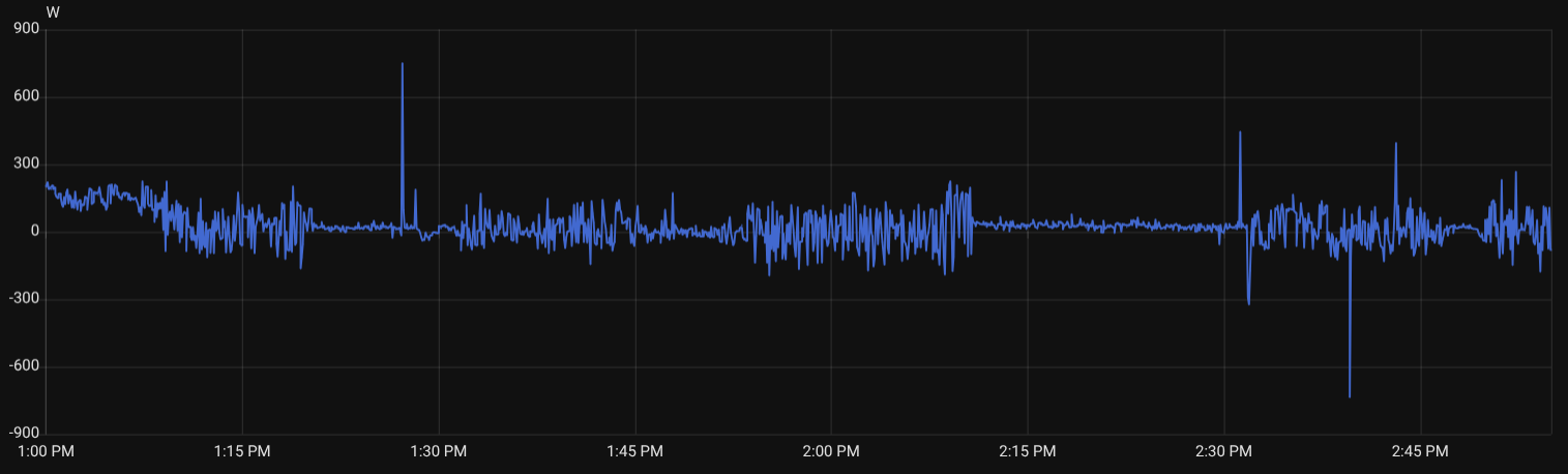

Es sieht m.M.n gut aus. Heute war ein Tag, welcher immer wieder Regen und Sonne dabei war. So sieht mein Verbrauch aus. Insgesamt hat es ca. 30Wh eingespeist.
Und wie viel hast du heute tagsüber vom Netz bezogen?
Über Nacht hab ich den Wechselrichter in No Battery Mode geschickt. Daher verbrauche ich schon etwas aus Netz.
Ich bekomme mit diesem Wetter eh die Batterie nicht voll. Daher wenn ich etwas mehr aus dem Netz hole, ist es mir nicht schlimm.
Ich wollte nur vermeiden, dass Energie ins Netz eingespeist wird.
Genau da sieht man, wie schlecht der regelt… 200 bis -200W hin und her, dann aber auch alles super glatt um die 0W rum… bei dem Rumgezappel nur 30Wh???

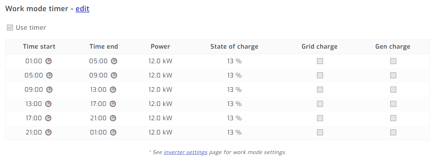

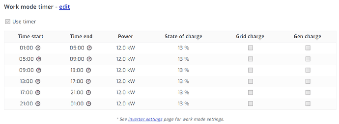

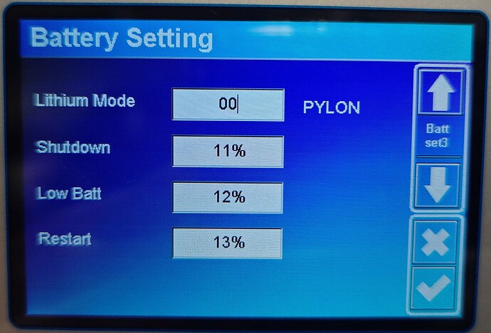

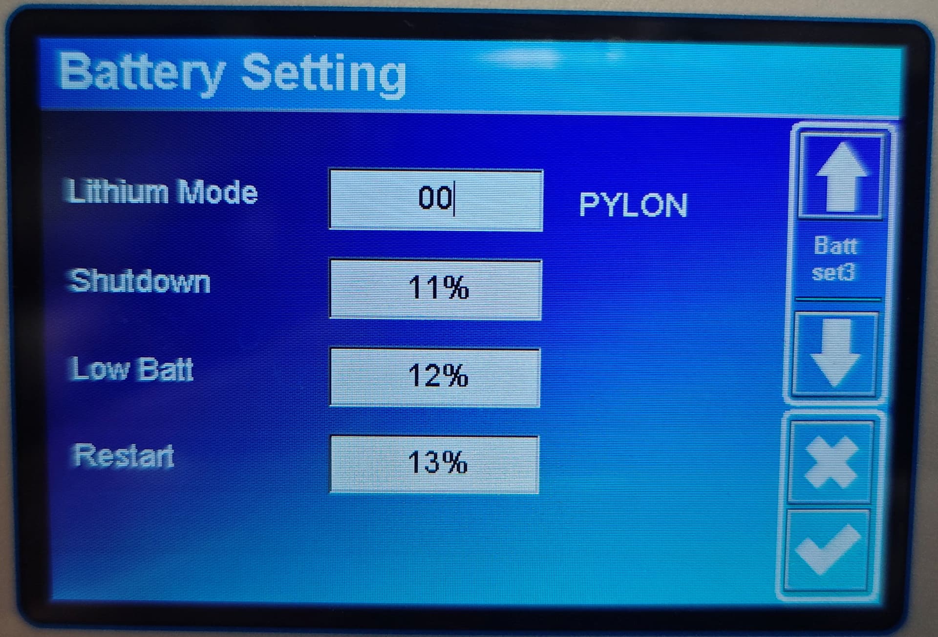

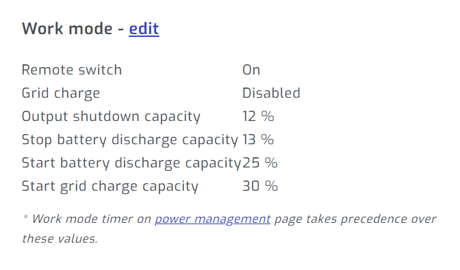

Was muss ich einstellen, damit sich meine Pylontech Batterie z. B. bis auf 12 % entlädt, dann automatisch abschaltet (also kein Strom mehr entnommen wird) und sich nur bei Sonneneinstrahlung wieder auflädt?
Entschuldigung, falls meine Frage bereits beantwortet wurde.
Herzlichen Dank
Tenker
Ich möchte nun nichts Falsches schreiben aber je nach BMS des Akkus ist es irrelevant, ob du das im DEYE einstellst. Wenn der Akku eine gewisse Selbstentladung hat, dann wird zwar der Akku vom WR softwareseitig getrennt, sinkt er aber weiter ab (und ich kenne das BMS nicht) auf, nur beispielhaft, 10%, wird eine FORCE Ladung durchgeführt um den Akku zu schützen. Diese FORCE-Ladung kannst du im Deye nicht abschalten.
Besser gehen würde es wohl, wenn du mit Spannungen arbeiten würdest.

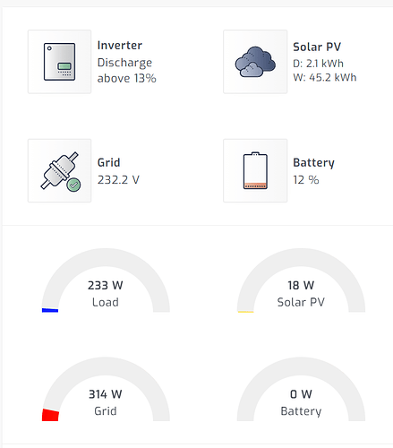

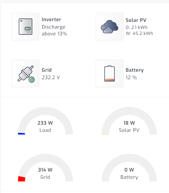

Danke, jetzt schaltet die Batterie, bei der Einstellungen wie unten, aus :)
Ich habe nach dem Update auf MCU2_SG12KLP3-V200x-1170-0322.bin die Sprache auf Deutsch umstellen?
Die Umstellung in der Anzeige zeigt leider keinerlei Wirkung – alle Menüs werden weiterhin in Englisch angezeigt.
Wo finde ich die Firmware, die das deutsche Sprachpaket erhält?

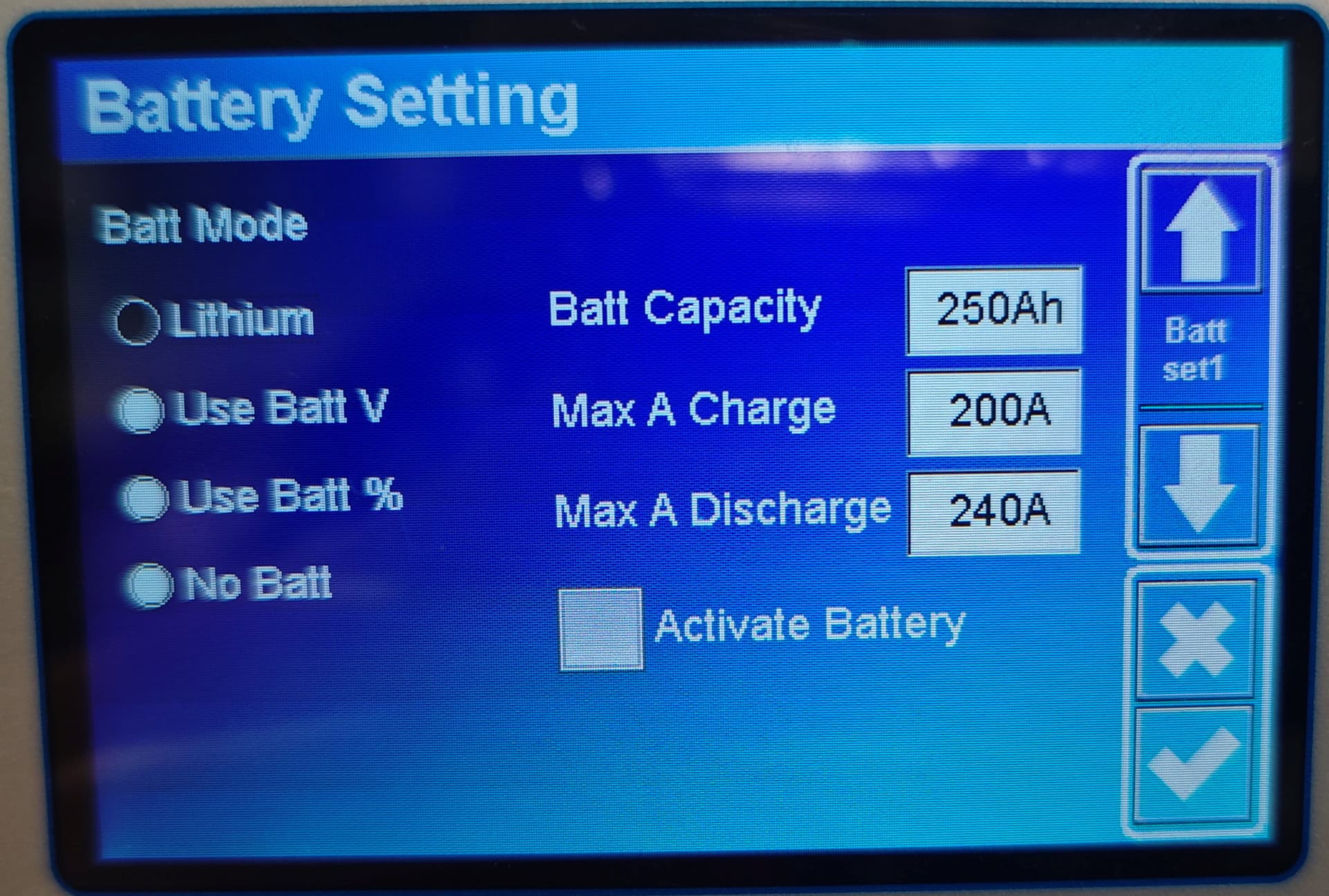

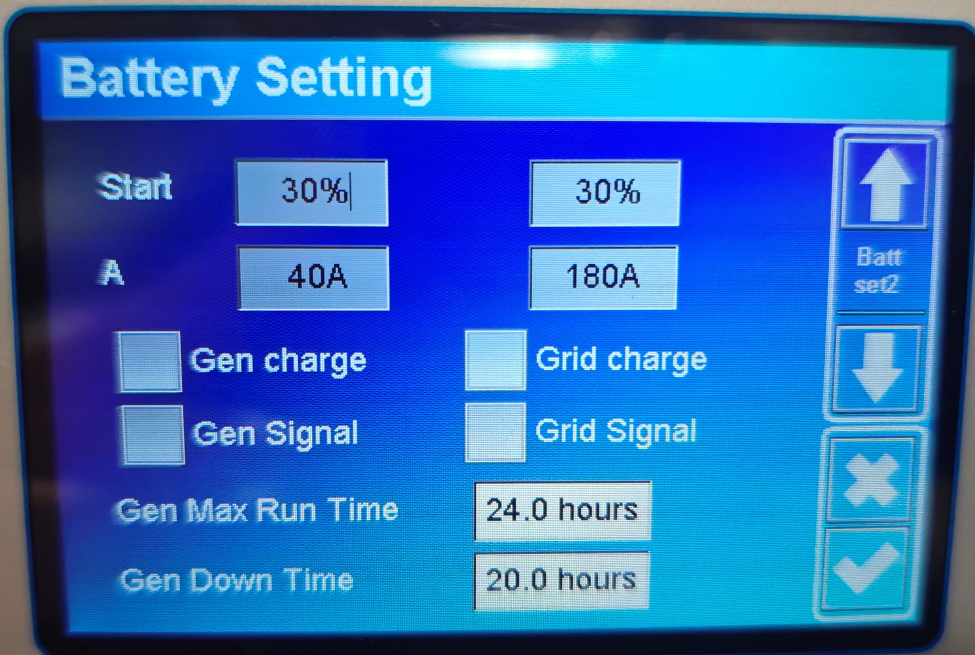

Na ja, bei “Work mode Timer” must deine 12% einstellen. Aber vorher noch bei “battery Setting” die Werte etwas runter setzen, das sind die absoluten Grenzwerte.
Das mit den 10% zwangsnachladen macht zumindest das Seplos BMS so, wie das dein BMS macht, keinen Plan.
Bei “Battery Setting” bist da sicher das deine Akkus das abkönnen? Vor allem beziehen sich diese Werte auf das Laden aus dem Netz.
