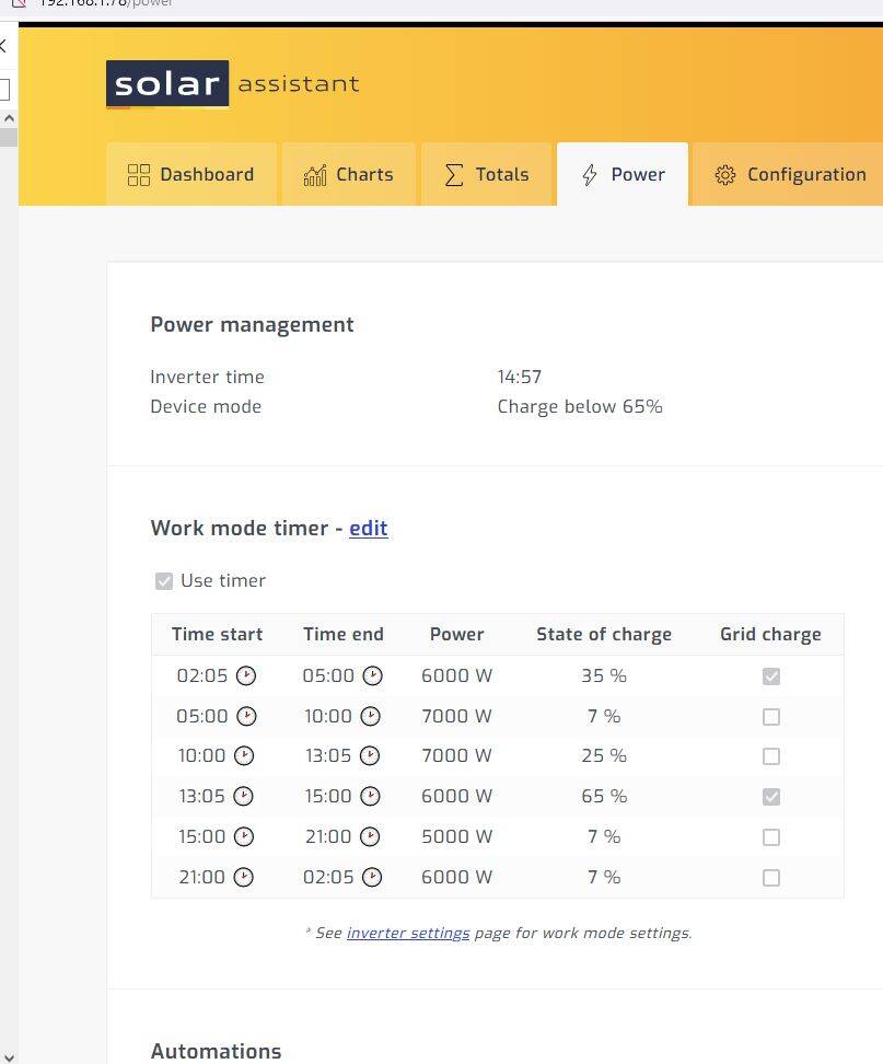

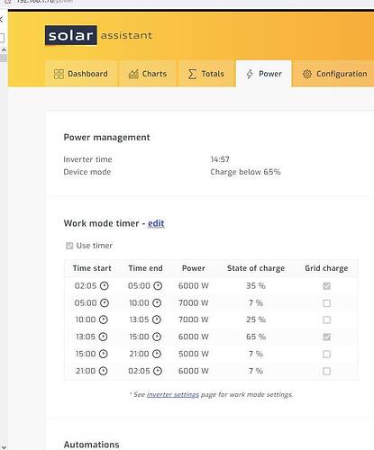

Mein Akku hat auch im Winter einiges zu tun :slight_smile: br />Ich spiele derzeit auch noch jeden Tag mit den Werten rum,
habe ja dynamische Preise seit 3 Monaten ...
Nachts die Autos laden etc. ja sowieso ( wenn kein PV reinkommt ( und das ist ja seit 7 Tagen hier annähernd NULL :frowning: ) )
macht EVCC ja auch alles automatisch ...
und nachts den Keller-Akku laden (bei teilweise um 1,20 € gegen 18:00) macht ja auch sehr viel Sinn :slight_smile: /p>

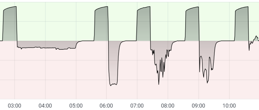

Komisch ist ...dass er trotz z.B. 6000 Einstellung ... oft mit 8000 in den Akku pumpt ?!

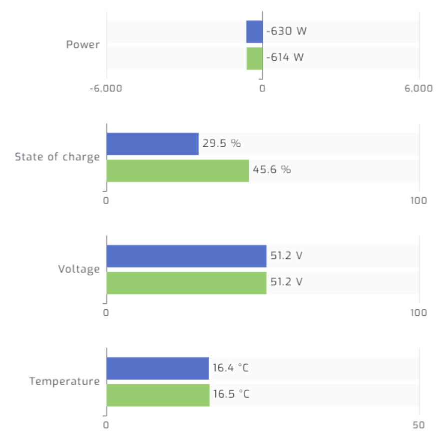

ich habe bei mir jetzt den State of Charge auch auf 30% hochgesetzt. Trotzdem wird der Akku periodisch nachgeladen. Die Akkus sind zwei Gobel Power GP-SR1-PC200
Dann fällt mir noch auf, dass die Akkus unterschiedliche Ladezustände haben. Habt ihr da auch eine Idee?
PV Ladung ist ja zur Zeit nicht viel, und ich möchte eigentlich nur über PV laden.
Ist ja bei SOC Einstellung die Entladeleistung, Max. Ladeleistung ist wo anders einzustellen. Komisches Logik die dahinter steckt.

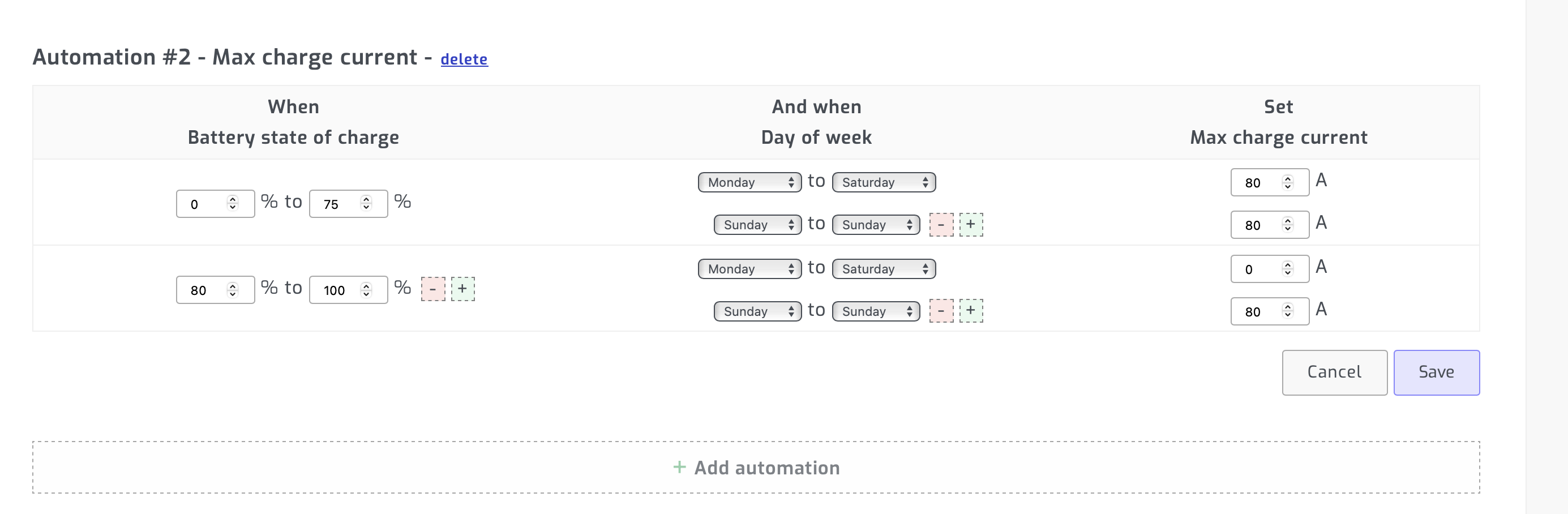

kann mir jemand sagen, wie man den Deye dazu veranlasst, den Akku nur bis z.B. 90% SOC zu laden?
Eigentlich geht es nicht, aber man könnte den max. Ladestrom auf Null setzen (z.B. über Homeassistant), wenn Batterie SOC >= 90% ist.

Meine Idee/Grund:
  • ich habe eine 10kWh Batterie. Im Sommer verbrauche ich nachtüber nur ca. 3kW. Daher möchte ich die Batterie nur bis 90% laden, um Überladung zu vermeiden
  • mit Home Assistant und die Ladestrom auf 0A zu begrenzen wäre ein Workaround. Man muss halt am nächsten Tag wieder den Ladestrom verändern.

Ich habe es mit SA realisiert, läuft seit 2 Wochen stabil, gestern (Sonntag) wurde der Akku wieder aufgeladen um zu balancieren und den SOC zu reseten

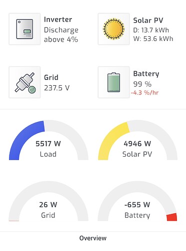

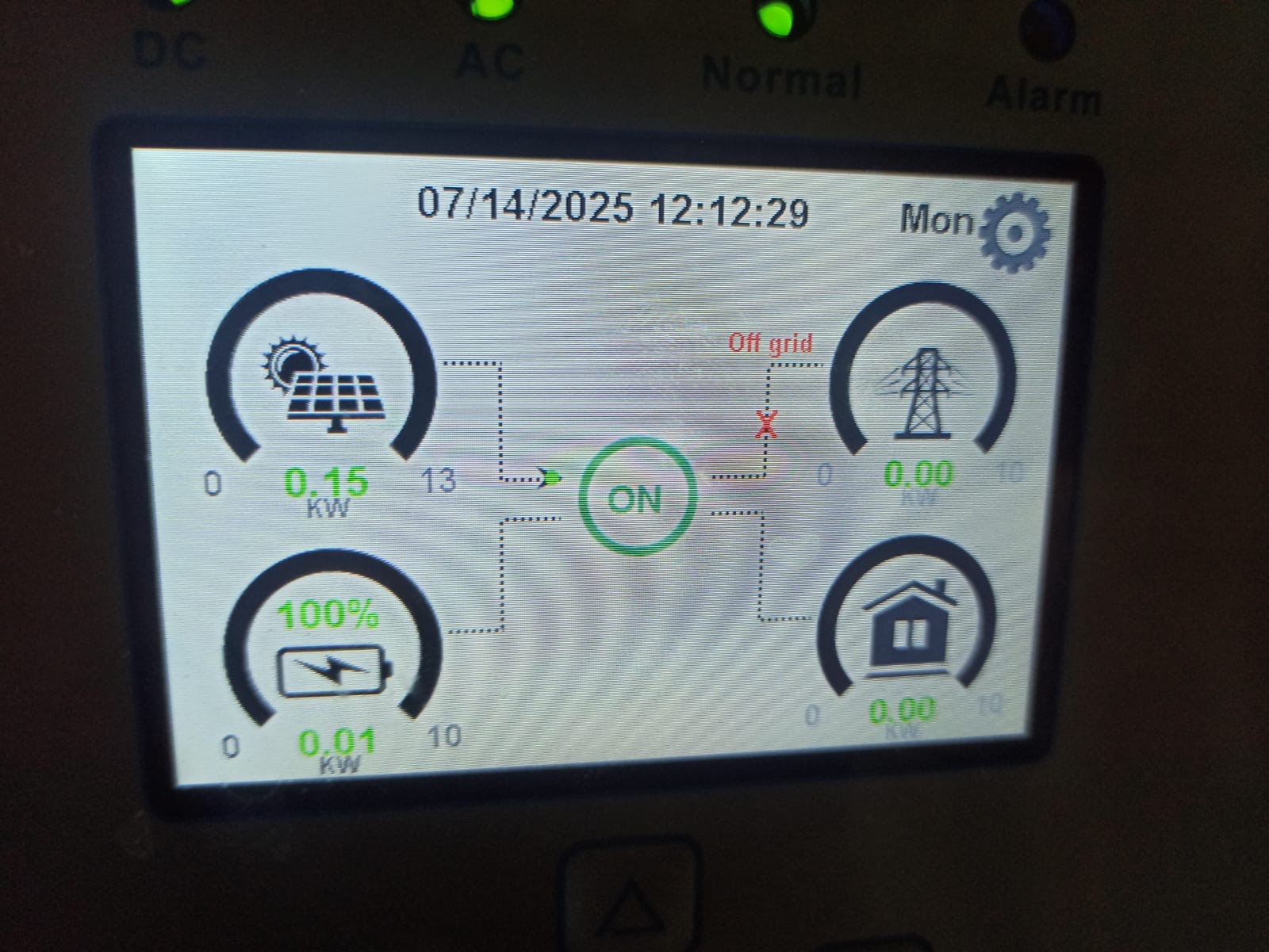

bei einem Freund von mir wurde ein Update durch den Support gefahren weil die PV Anlage nicht mehr richtig lief als er sich Batterie gekauft bzw. angeschlossen hat. Nun funktioniert nicht mal mehr Solar, es kommen nur ca. 10% rein, ich denke es liegt hier an der Cfg. Laut Support soll die Netzeinstellung so sein, wo ich denke es ist falsch.
Kann uns jemand helfen und mal die Einstellung überprüfen > LINK
oder Einstellungen shared mit der Firmware: HMI:Ver 1001-C050 und MAIN:Ver 2006-1171-1807
Danke vielmals
Einfach mal eine saubere Inbetriebnahme machen
Hier Schritt für Schritt ganz gut beschrieben.
und was den Screenshot angeht:
WENN Batterie voll UND Hausverbrauch null UND Off-Grid DANN PV Leistung minimal oder was soll er mit der PV Leistung anfangen?
