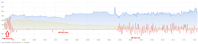

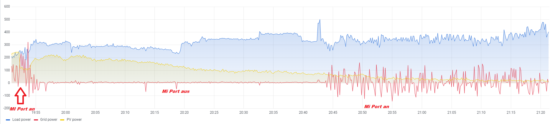

Der aktive Micro Inverter Eingang verschlechtert das Regelverhalten - was sonst eigentlich relativ gut ist- leider erheblich. Und es ist auch völlig unerheblich, ob an dem MicroInverter Eingang ein/mehrere WR angeschlossen ist oder nicht, alleine der Wechsel in den Einstellungen führt leider dazu. Falls jetzt die Frage kommt, warum man den dann überhaupt aktiviert, wenn nichts angeschlossenen ist: weil der Deye nur so netzparallel angeschlossene WR (z.b. ein vorhandenes BKW) mit zum laden des Akku nutzt.
Aktiviert man den Mi Eingang nicht, geht der Ertrag der netzparallelen WR ins Netz, egal wie voll oder leer der Akku ist, der Akku wird dann nur über die direkt am Deye angeschlossene PV Leistung geladen.
Das ist je nach Konstellation dem einen oder anderen natürlich egal. Bei mir liefern meine 4 MicroWR aber den Hauptanteil meiner Anlage und ich brauche die eben für die Akkuladung. Im Sommer ,wenn Einspeisung erfolgt, macht sich das natürlich nicht bemerkbar. Aber in der Nacht oder an schlechten Tagen, und aktiven Mi Port, beginnt dann dieses "Schwingen". Bei mir hat das über den Tag im Schnitt rd. 1kwh ausgemacht, der eigentliche Eigenverbrauch kommt dann ja noch oben drauf. Klingt nicht viel und wie du vielleicht schon an einigen Beträgen hier gesehen hast, ist es machen auch egal. Bei einem Jahresbrauch ohne PV von rd. 2700kwh waren mir die rd. 350kwh/Jahr Verbrauch nur durch das Regelverhalten nicht egal.
Deshalb schalte den MiPort über Homassistant PV Leitungsgesteuert auf Generator um. Also fällt der PV Ertrag meiner 4 MicroWR unter einen bestimmen Wert, schaltet er auf Generator um. Kommt genug Sonne, geht er wieder auf Mi. Ausserdem hab ich mit der Firmware 1135 noch die Möglichkeit, den Netzbezug - der bei neueren Fimrware Versionen auf 20w minimum begrenzt ist- ins Minus zu stellen, sodass er dann in der Nacht z.b. nicht permanent 20w aus dem Netz zieht sondern aus dem Akku eine geringe Menge einspeist.
Durch diese Maßnahmen komme ich jetzt statt rd. 1kwh Netzbezug pro Tag, auf rd. 0,2 bis 0,3 kwh Netzbezug. Damit kann ich leben. Also ganz vermeiden lässt sich ein Netzbezug nicht, außer man fährt kompl. Offgrid. Im letzten Winter hab ich den Deye sogar kompl. ausgestellt, weil in meiner Gegend nur Regen und Nebel war. Das was da teilweise vom Dach kam, hätte nicht mal den Eigenverbrauch des Deye gedeckt. In der Zeit liefen dann nur meine 4 MicroWR und haben zumindest die Grundlast tagsüber bedient.

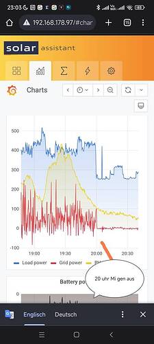

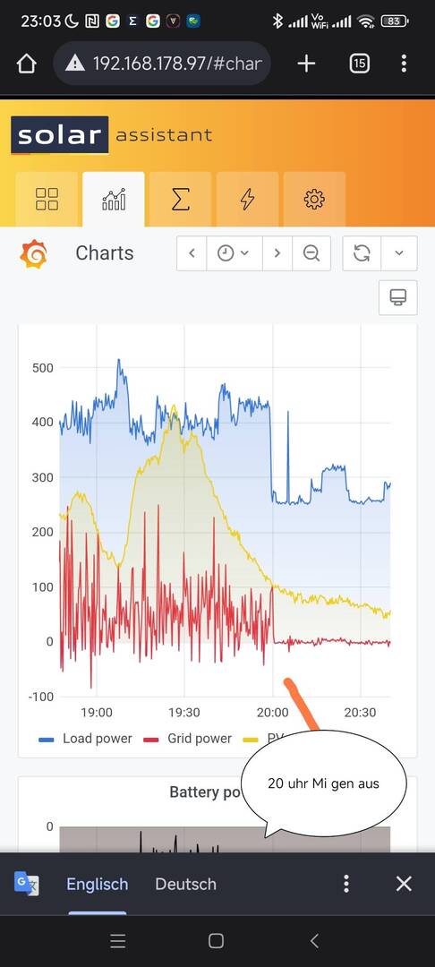

Anbei mal ein Screenshot von SolarAssitant, wo man den Unterschied zwischen Mi und Generator Port ganz gut sieht. Viele bekommen das aber auch gar nicht wirklich mit, weil sie z.b. mit Solarman oder Deye App loggen und die eben im besten Fall nur im Minutentakt anzeigt und da geht dieses " Schwingverhalten" dann unter. Aber man brauch einfach nur mal auf seinen Zähler schauen, auch da sieht man das dann schön.

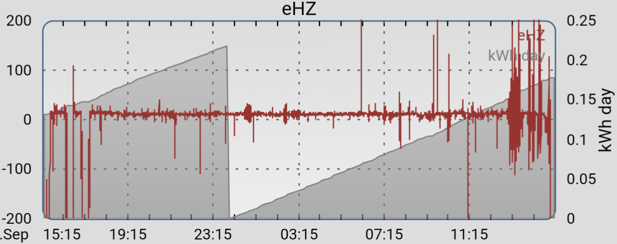

Jedenfalls ist es so, dass ich diese Schwankungen zwischen Gen Port und MI eigentlich gar nicht sehe. Jedenfalls sind diese Minischwankungen um die 8 Watt gleich. Ich logge den ansteigenden Tagesverbrauch am eHZ erst seit 2 Tagen, so dass ich nicht über statistisch abgesichertes Material (die durchschnittlichen 8 Watt sind dennoch bei mir so richtig). Die Auflösung auf der linken Achse hab ich extra auf -200/+200 Watt gesetzt, damit man etwaige Schwankungen besser sieht.
Der heutige Tag war hier trübe, keine Einspeisung, nur Verbrauch und ein bißchen Akkuladen. Die größeren Spitzen bei der Leistung des eHZ führe ich auf Ein- und Ausschaltvorgänge von größeren Verbrauchern zurück, sowie auf die Tatsache, dass die Werte vom DEYE und vom eHZ nicht exakt den gleichen Zeitstempel haben. Heute Nachmittag war etwas mehr Licht da, da gab es Ausschläge ins Minus (=Aufladen). Ich logge beide Geräte im 10-Sekundentakt. Das ist vermutlich nicht ideal, da ich dann nur Momentanwerte zum jeweiligen Zeitstempel habe und nicht einen Mittelwert aus dieser Periode, was vermutlich stabilere Infos liefern würde.
Edit: der letztere Absatz ist teilweise falsch, da ich mich ja auf das Diagramm beziehe, das ausschließlich Daten von eHZ zeigt.
Edit2: am größeren Bildschrim (=Laptop) sieht man es doch besser. Ab ca. 13:05 ist das Gezappel für eine halbe Stunde deutlich größer als sonst überall. Wahrscheinlich ist doch der MI Input daran schuld, dann aber nicht flächenddeckend wie bei dir, aber von der Auswirkung her ähnlich hoch.
